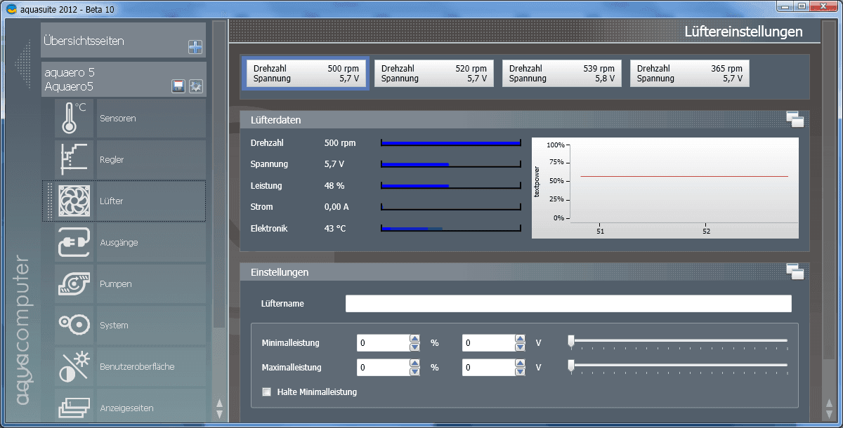

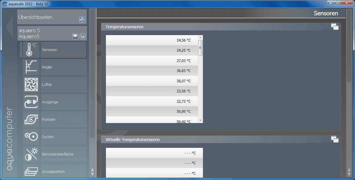

Ich hab immer das Problem das die Aquero software beim ersten Start tadellos funktioniert, danach jedoch wenn ich die Software beende und nochmal starte fehlen mir überall die Sensor/Lüfter Namen und ich kann nichts einstellen. Ist das ein bekannter Bug?
mo
mo
zumindest ein mir unbekannter "Bug". Hast Du die Aquasuite mal mit Adminrechten ausgestattet?
Jo, immer.
Hier mal 2 pics wie das aussieht. Die Sensoren werden korrekt ausgelesen nur alles andere fehlt... (Namen, Einstellungen etc.)
Nur nach Neustart vom Rechne bekomm ich dann wieder alles angezeigt. Echt nervig...

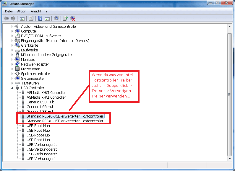

So, scheint gelöst zu sein.
Falls noch jemand das Problem hat:
Auf die Intel USB Hostcontroller gehen und auf vorherigen Treiber zurückgehen um den Windowseigenen Treiber zu nehmen. (Siehe screenshot)
Zu früh gefreut.
Nach Neustart wieder das gleiche Problem...

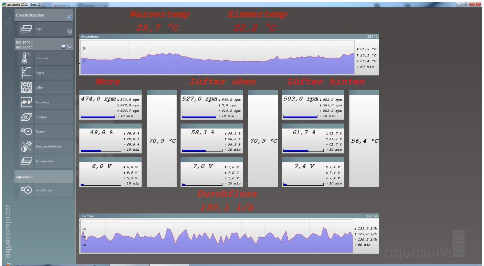

Ich glaube ich brauche bald einen Wakü für den Aquaero oder er wird RMA reich.
Ich habe schon über 10€ für einen kühler ausgegeben und wenn ich mir gerade die Werte so anschaue, ist es schon erschreckend. Und der clue dabei ist, das vor dem kühler schon ein 80er Lüfter vor hängt, der mit 750rpm seine Runden macht.
Am Mora sind 8x Enermaxx und ein s-flex.
Hinten hängt nur der eine Enermax T.B.Apollish 140er
und oben am AC UT60 360 befinden sich 3x Enermax T.B.Apollish
Und wie man sehen kann, sind die temps doch schon enorm oder nicht?
Du musst dir Gedanken machen, wenn das Teil auf 100% schaltet, vorher nicht, die Schwelle dafür steht hier auch X mal im Thread, es müssten irgendwas um die 90°C sein.
