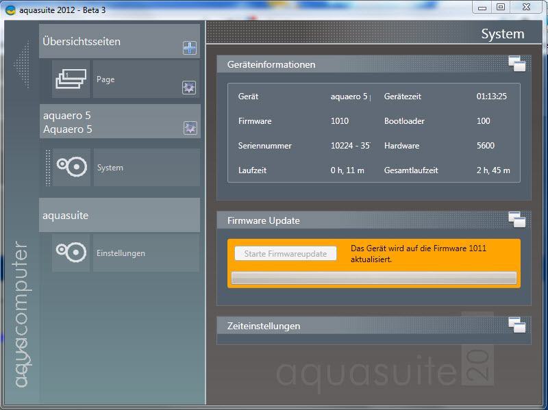

Mhh okai... also ich habe sie jetzt mal an einen pc angeschlossen um die fw upzudaten, dachte eigentlich es wäre die aktuelle drauf was aber anscheinend nicht so ist. Deshalb erkennt sie wohl auch die Poweradjust nicht....
Allerdings dauert das extrem lange? Also ist jetzt bestimmt schon 1,5H dabei und seit ca 20min bewegt sich der balken auch garnicht mehr ist jetzt bei 95% würde ich sagen. Was soll ich machen Abbrechen?
Laut AC kannste nichts kaputt-flashen. Ohne das Firmwareupdate wird der pa2 nicht am AE5 erkannt.
Nach dem Abbrechen fängt es nun garnicht mehr an... :(
Habe es mehrmals versucht mit Neustart, USB raus und wieder rein.... maaaann
so schauts nun nach 20 min aus geht garnichts mehr...
attachment.php
Wo sind hier eigentlich die ganzen einstellmöglichkeiten? Oder bekomme ich diese erst mit dem FW Update angezeigt?

Ich gebe nun auf für heute... Werd's morgen nochmal versuchen vielleicht lags ja an den Servern von aq...
Es ist übrigens an einem crosshair iv angeschlossen, allerdings wird es ja erkannt somit glaube ich nicht das es am Board liegt...
Ich habe nun nochmals versucht ein FW Update durchzuführen, wieder vergebens......
Es fängt überhaupt nicht erst an....
@AquaSebastian könnt ihr mir sagen wie ich weiter vorgehen soll? Ich hoffe ich muss sie nicht einschicken :(
