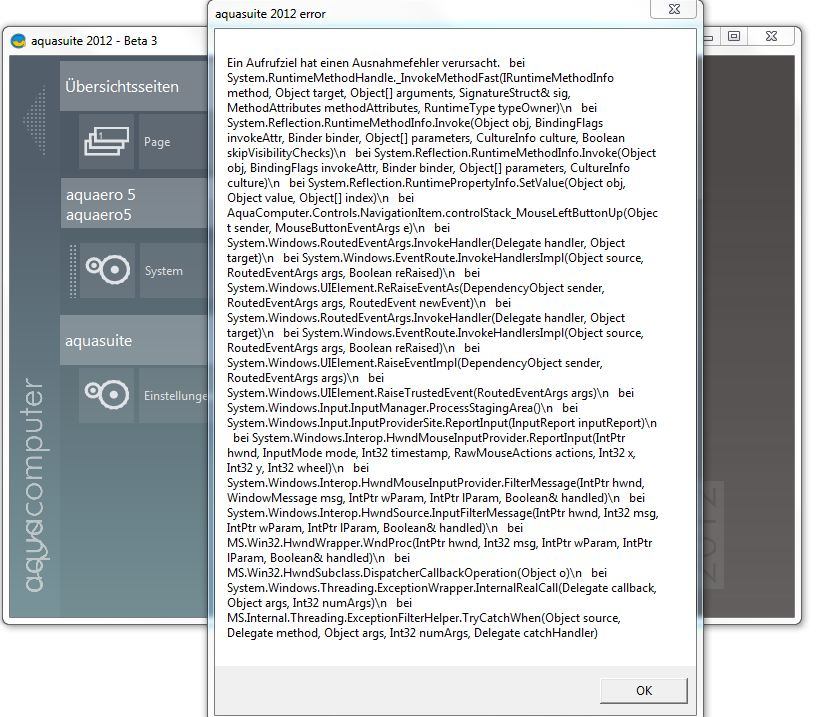

So Inzwischen wird das Aquaero per Usb erkannt allerdings kann ich Aquasuite nicht starten da jedesmal eine Fehlermeldung kommt wenn ich auf Aquaero5 Klicke Kennt jemand diese Fehlermeldung und weiss was zu tun ist ?
Das Problem hatte ich bei meine AE5 LT auch, bei mir hat ein Neustart des PC´s geholfen.
