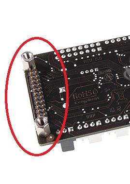

Ich hätte auch mal eine frage die aber sehr speziell ist. Ich will mein Display an einer anderen Stelle im Gehäuse verbauen als den eigentlichen Aquaero. Und jetzt zur eigentlichen Frage, das Display ist ja mit einem Mehrfachstecker verbunden und da liegt der Hund begraben. Ich will mir ein Verlängerungskabel bauen aber ich weiss nicht genau welcher Stecker das ist.

Ich brauche es als männlich und weiblich, hoffe ihr könnt mir da weiterhelfen

Das sollten normale Pfostenstecker im 2mm-Raster sein.
Laut Aquacomputer ist das Verlegen des Displays aber nicht störungsfrei möglich. Das wurde schonmal im AC-Forum angesprochen: Link.
Display verlegen ist kein Problem solange passende Kabel benutzt werden. Hier hört der Spass aber meist auf wenn nix in der Bastelkiste liegt. Für solche Arbeiten gibt es extra geschirmtes Kabel.

Erstmal viel dank für die schnelle Hilfe. Ich habe jetzt Pfostenstecker und Wannenstecker im 2mm-Raster gefunden nur sind die halt 26 polig und nicht 24 polig aber das dürfte kein Problem darstellen. Welches Kable würdet ihr mir dafür empfehlen?
