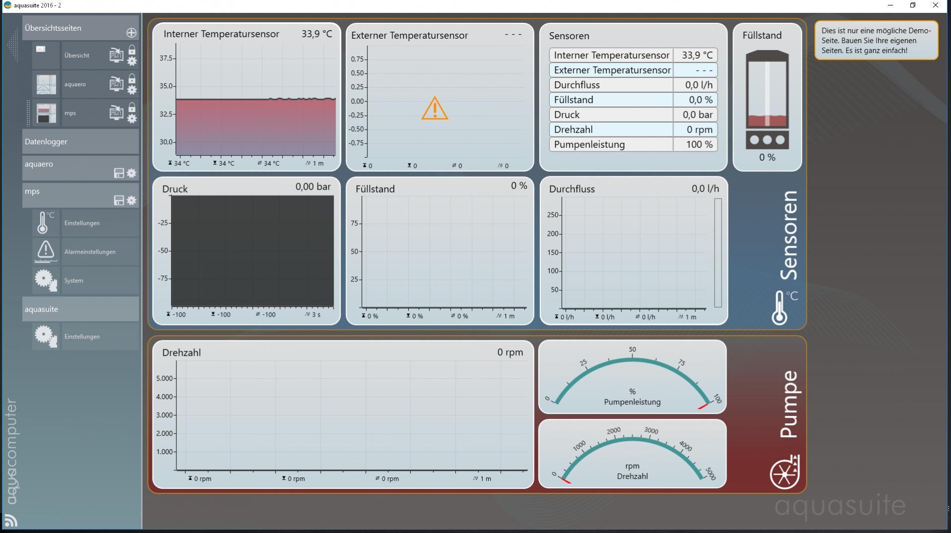

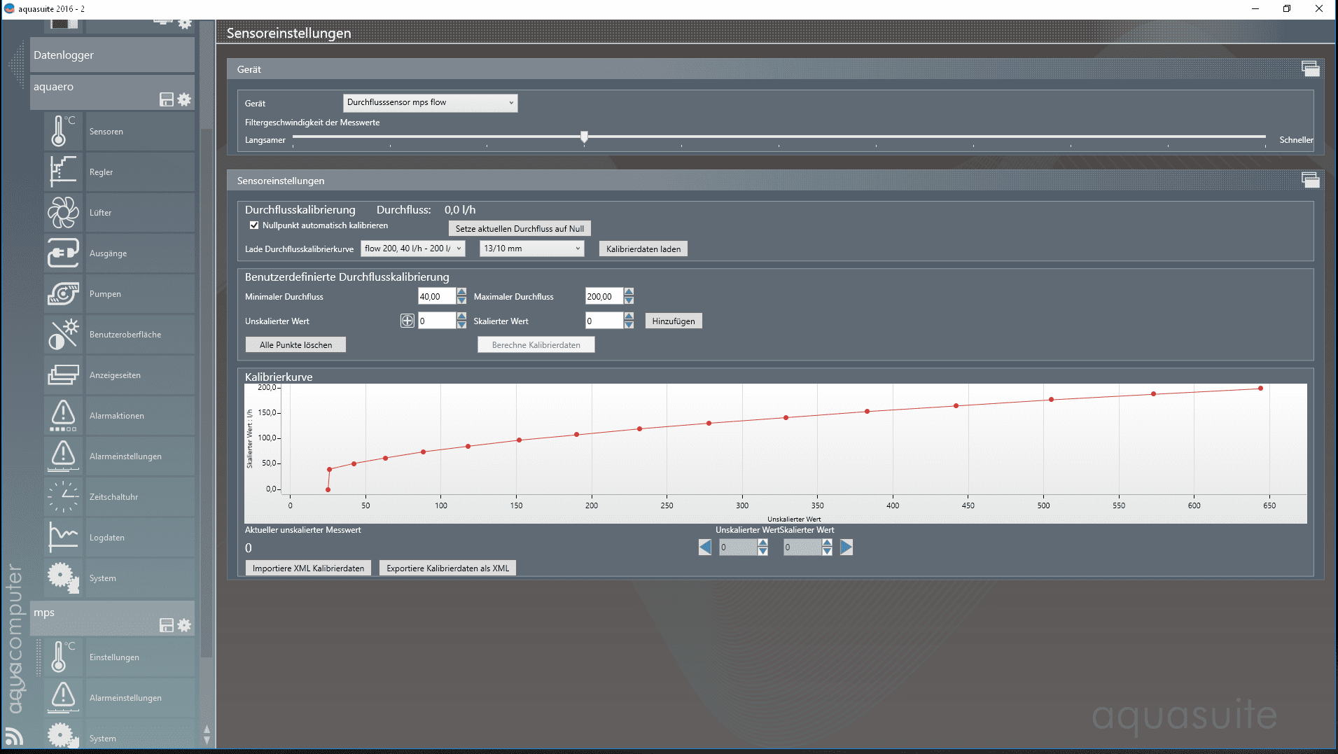

Habe den mps flow 200 nun da, allerdings zeigt er keinen Wert an in der aquasuite.
Ich habe das Modell und den Schlauch (nutze Masterkleer 16/10) schon eingestellt, aber ohne Erfolg.
Übersehe ich etwas oder ist der vermutlich defekt?
hast du den über USB angemeldet(id zugewiesen)?
Wie melde ich den denn an?
Angeschlossen ist er per USB und per 3-Pol.
