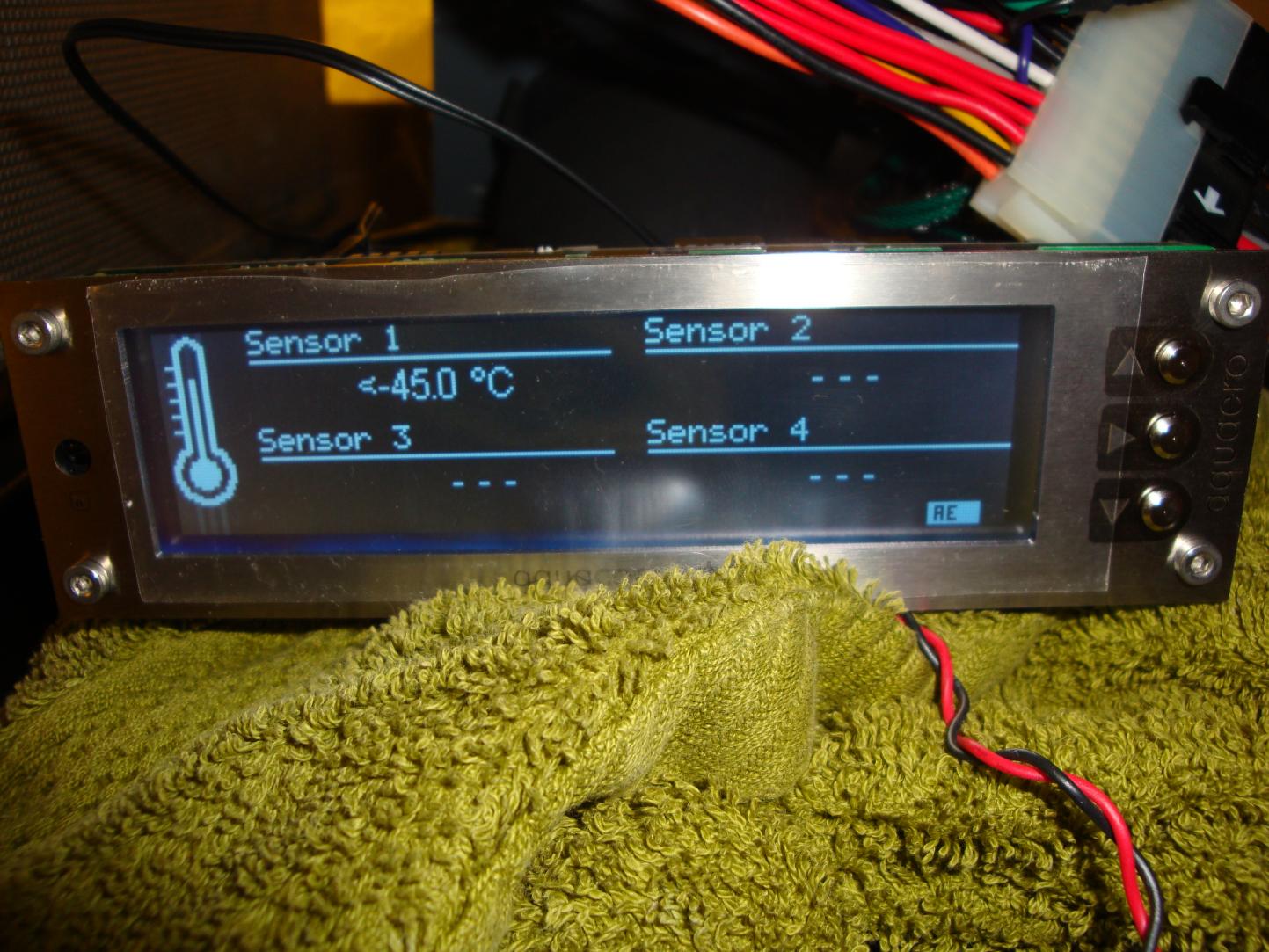

Ich habe mich für das Pro gegenüber dem XT entschieden, da dies in meinen Augen die schönere Optik hat. Fernbedienung werd ich denke auch noch nachordern :d
