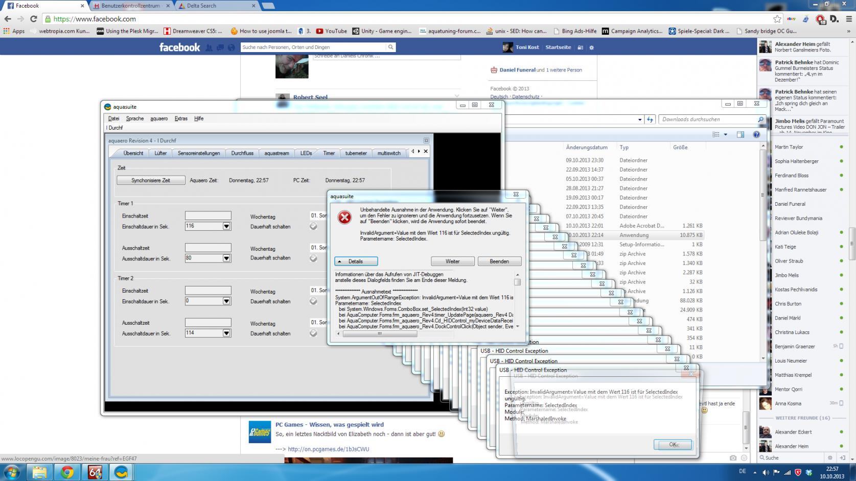

Hi Leute,
ich hab mir heute ein Aquaero 4 LT geholt.
Nach Bedienungsanleitung angeschlossen, jedoch bleibt das Display lediglich blau. Kein Text zu sehen.
Die Software wirft Fehler und hängt sich auf.
Hier mal ein Screenshot:
Die Lüfter und Pumpe laufen übrigens trotzdem.

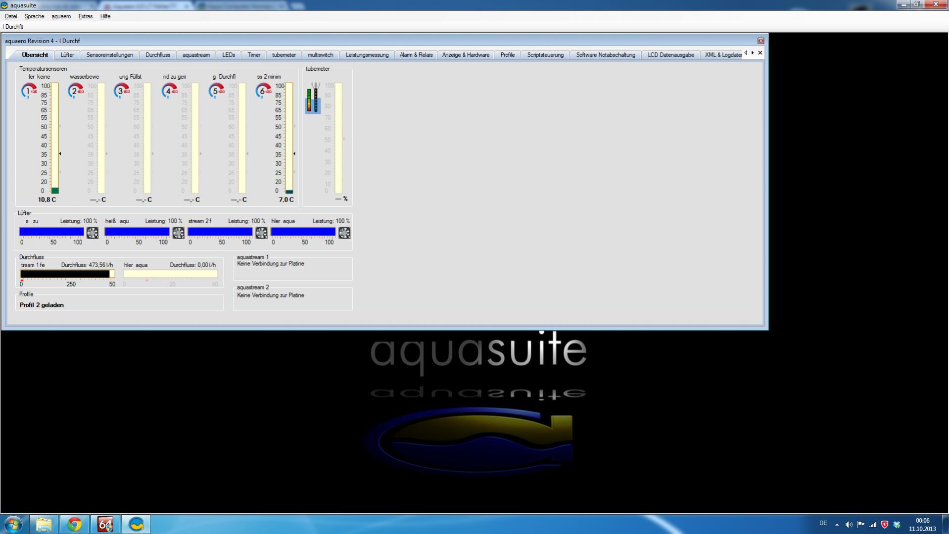

Hier noch ein Screenshot. Jetzt stürzt die Software zwar nicht mehr ab ist aber fehlerhaft
Beim Starten steht auf dem Display gut das das OS geladen wird und dann wieder nur blau -_-
Hat jemand eine Ahnung was da los sein könnte?
