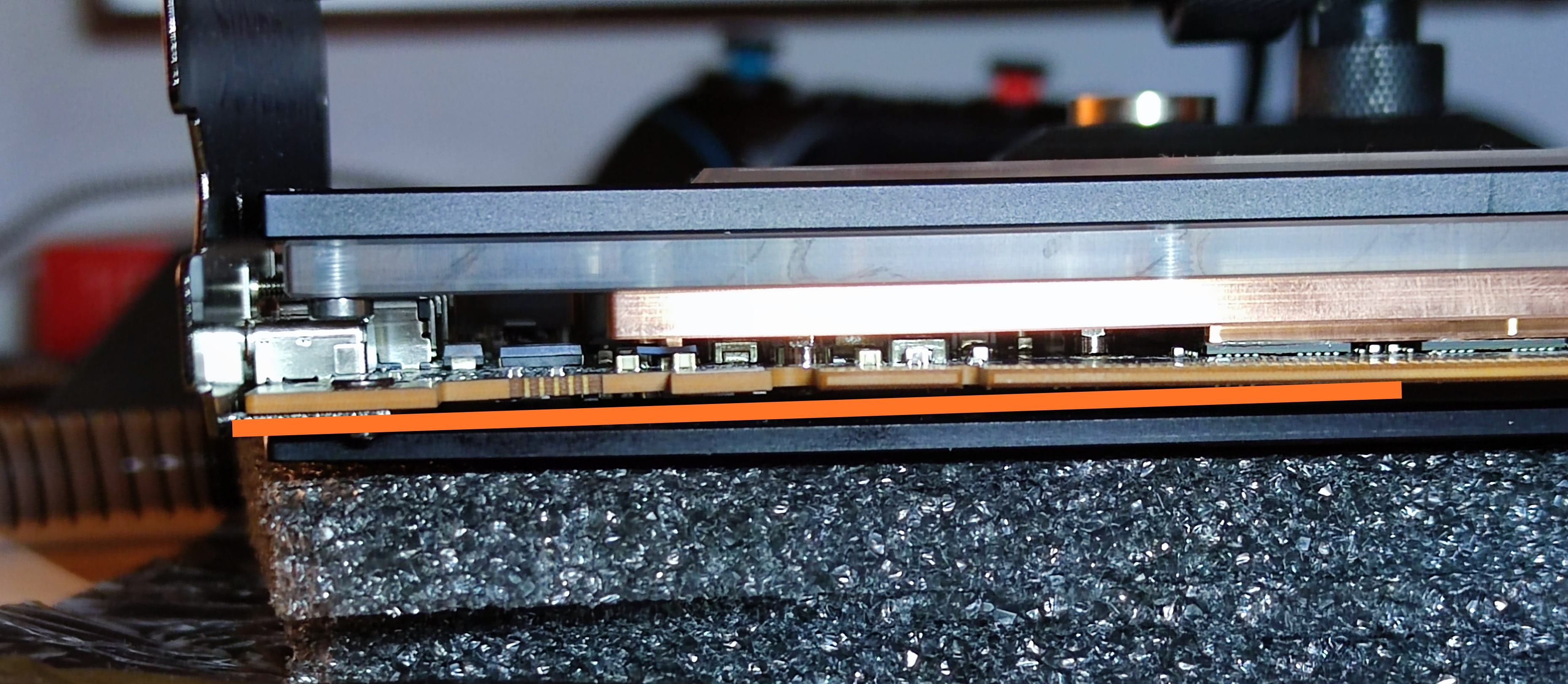

Sag Mal liegt bei dir auch die Schraube auf dem mini-DP auf?
Irgendwie verzieht sich die Karte deswegen.

Sieht doch alles gut aus? Nichts krumm und solange die Schraube an kein anderes Elektronikteil kommt ist es völlig egal ob der auf dem DP aufliegt.
Ähm die waagerechte, orangene Linie ist dir aufgefallen?
Ja und? Liegt es an den wichtigen Stellen plan an? Sieht so aus. Ist das eine passive Backplate? Falls ja wäre es egal.
Entweder sollte der Kopf im Gewinde verschwinden oder ist zu hoch,. ich gehe eher davon aus dass das die Falsche Schraube ist und der Kopf ins Gewinde gehört..
Deine Qualtiätsansprüche scheinen ja nicht sonderlich hoch zu sein, aber für 180EUR und Made in Germany mit dem eigenen Anspruch "an höchsten Qualitätsanforderungen", finde ich das Ergebnis so schon mies.
Und das das PCB so unter Spannung steht halte ich nicht für eine dauerhaft "gute" Lösung, zumal ein Teil beim einstecken in den PCI-e Slot ja wieder in seine Position gepresst werden würde, was für noch mehr Spannung sorgt.
Und das das PCB so unter Spannung steht halte ich nicht für eine dauerhaft "gute" Lösung.
Ich hatte schon GPUs die ab Werk so krumm waren, das war alles okay.
Die Spannung auf dem PCB ist also nicht unmittelbar gegeben, zumindest nicht via Bild direkt ersichtlich.

Da hätte gut eine Mutter ins Acryl gepasst und dann die Schraube von oben setzen.
Das PCB wird sicherlich nicht verändert worden sein.
So darf die Karte meiner Meinung nach nicht aussehen, die ist verzogen und das ist sicher nicht gut für die Karte.
@KaerMorhen
Man hätte die Schraube auch schlicht einen halben cm versetzen können, da ist ja nichts mehr.
