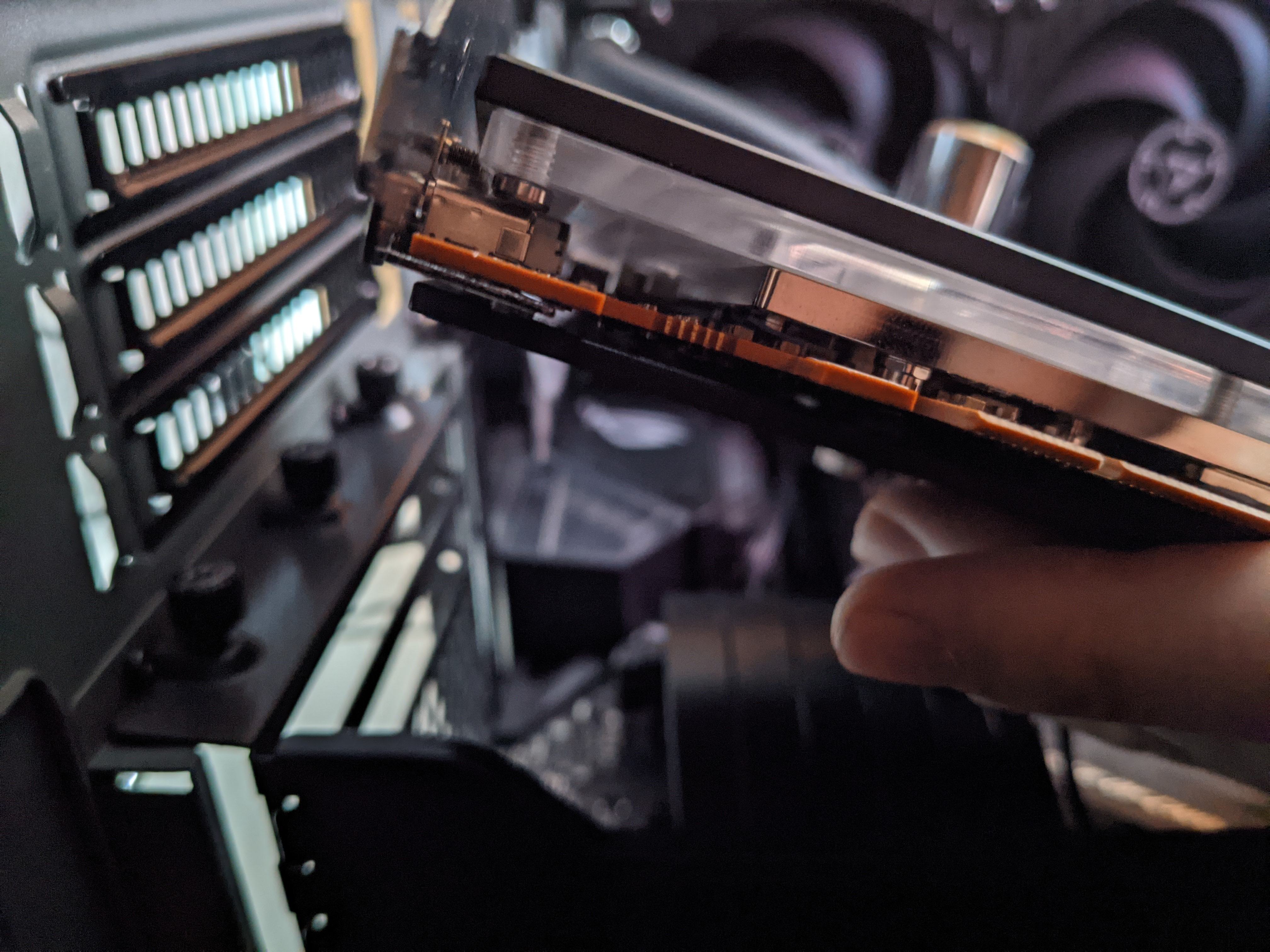

Ein Kontakt mir dem Mini-DP wurde mit bestätigt. Empfehlung von AC ist, die Schraube zu entfernen, dann konnten sie bei ihrem Exemplar keine Krümmung mehr feststellen.
Hab ich gerade gemacht, warte noch auf meine Lieferung der WLP, die mitgelieferte reicht ja grad für eine Applikation. :/
Aussage zum Innensechskant der Backplate, dass AC generell nie Werkzeug mitliefert. Ein Hinweis wäre aus meiner Sicht aber doch schon hilfreich. Andere veröffentlichen ja zumindest die Montageanleitung, sodass man die schon vorher lesen kann. Meckern auf hohem Niveau, aber für den Preis kaufen sich andere ne Grafikkarte. :P
Das Problem hatte ich des öfteren mit Waküteilen, da hiess es nur sowas hat jeder im Haus. Einzig von den Ikeadingern habe ich 40 Stück, die sind zuviel.
Ist das tatsächlich ernst gemeint? Also ist der Block ernsthaft so designt dass das PCB standardmäßig bei jeder Karte so krass gebogen wird? Das lässt einen echt vom Glauben an AC abfallen...
Wenn die Schraube weg ist wohl nichtmehr.

Habs nachgemessen, es steht beim Mini-DP durch die Schraube genau 1mm weiter ab.
Auf der kurzen Strecke ist das aber schon ne ordentliche Beule, wie man sieht.

Die Schraube wurde leider durch einen Fehler in der Zeichnung anstatt als Senkkopf-Schraube als normale Innensechskantschraube ausgeführt Dies ist leider erst nach einigen Kühlern aufgefallen.
Jetzt haben wir ca. 10 Kühler versendet die eine Schraube nach DIN7984 bekommen haben und die ca. 0,3mm gegen den Micro-HDMI Stecker kommt. Die ersten Muster bei uns hatten diese Schraube überhaupt nicht, sie wurde erst später ergänzt und hat als einzige Aufgabe das Plexiglas sauber am Alu-Rahmen anliegen zu lassen. Tut uns wirklich leid, da sind leider gleich einige Dinge schief gelaufen. Alle ab heute ausgelieferten Kühler haben an der Stelle die eigentlich richtige Senkkopfschraube.
Betroffene Kunden bitten wir sich zu melden, wir finden dann eine optimale Lösung.

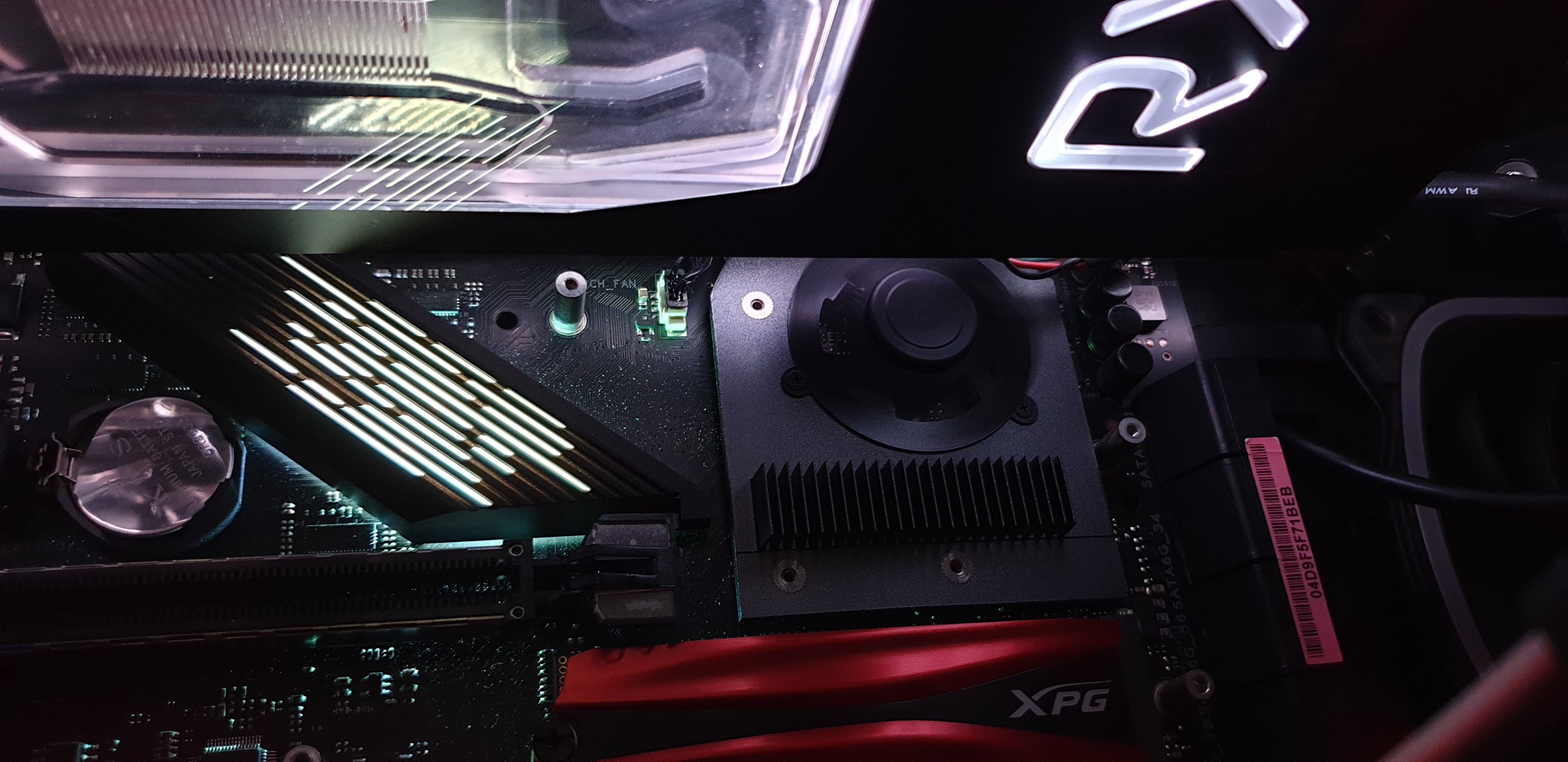

Kleine Anmerkung :
Der Aus-bzw. Eingang der RGBpx ist an der Stelle sehr schlecht gewählt !
Da kein abgewinkeltes Kabel beigefügt ist, musste ich die Abdeckung meines Chipsatzkühlerst entfernen um das Kabel überhaupt einstecken zu können ohne dass es bei montierter Grafikkarte dann das Kabel direkt am Stecker scharf abknickt.
Hierdurch kann es wie auf dem Bild dann zu sehen ist dazu kommen, dass das Kabel den Chipsatzlüfter blockiert...
Ich denke dieses Problem werden einige mit X570 Chipsatz haben....

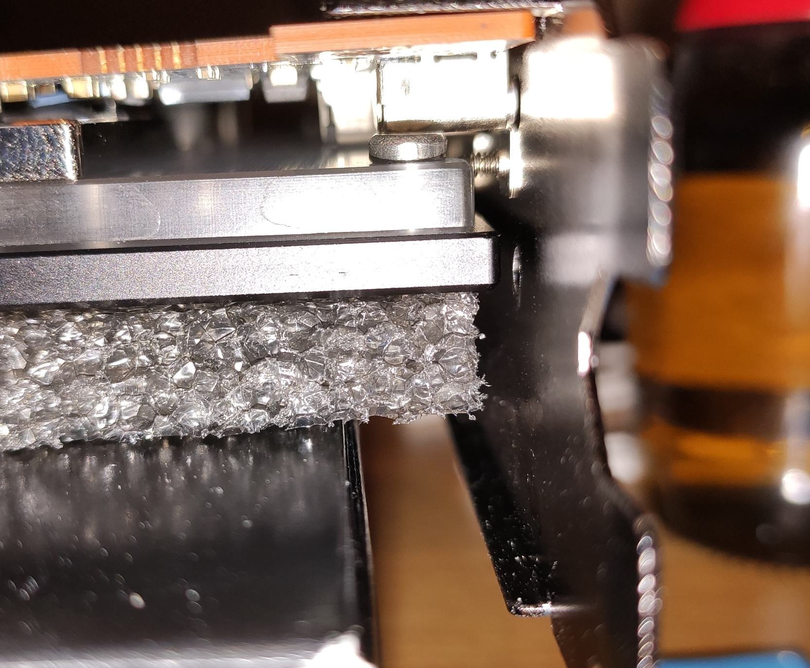

Wieviel Platz ist denn zwischen Kupfer und den Spulen im montierten Zustand?
Passt dort ein 1 oder 2mm Softpad drunter?
