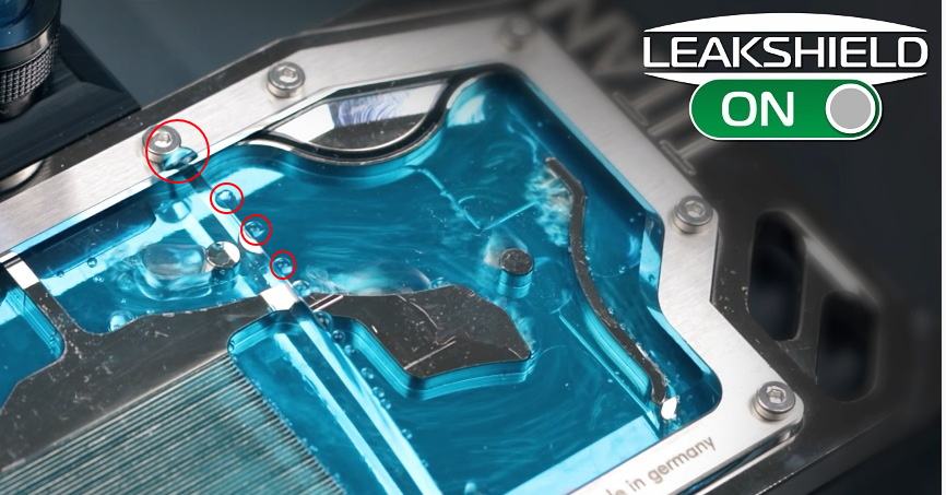

Ich finde das System echt cool und innovativ, aber im eigenen Produktvideo mit Effekten zu tricksen ist dann doch sehr peinlich.
Startet bei 0:45 und schaut genau hin. Nach wie vor starke Strömung, eingezogene Luft, aber ein undichtes System. Die Tropfen "editiert" man dann einfach mit Effekten aus dem Video.
:rolleyes:
Da hätte man den Versuch besser ein paar mal machen sollen, bis zum gewünschten Ergebnis ... oder eben die Kirche im Dorf lassen, wenns da nicht funktioniert. Der Rest wirkt ja bereits extrem gut.
EDIT:
Oder wurde hier nur mehrfach sehr unglücklich geschnitten?
Ich vermute das. Man sieht, wie die eingezogene Luft plötzlich weniger wird und das Wasser austritt. Spricht dafür, dass der Unterdruck abgefallen ist, also Leakshield off. Wieso das beim Schnitt nicht aufgefallen ist, wundert mich aber. Da guckt man ja nochmal drüber.
Ja, durchaus möglich, dass da Leakshield kurz aus war und man es mal eben digital mit Schnitt+Blende "gelöst hat". Finde ich dann etwas "unglücklich", hätte man das doch schon bei der Aufnahme merken müssen...

Alles was wir im Video zeigen ist real - da ist nichts getrickst. Geschnitten wurde natürlich und da kann mal etwas unglücklich aussehen - aber die gezeigten Szenen sind über Stunden ohne Leckage zu betreiben. Auch der GPU Kühler wird so nicht lecken. Vielleicht nehmen wir das mal 10 Minuten auf und machen davon noch einmal einen Clip.
Im Gegenteil: Wir hätten da sogar noch größere Leckagen darstellen können, haben dies aber bewusst nicht gemacht. Wir sind kein "Teleshopping" Laden der Sachen zeigt, die dann real nicht funktionieren.
Es wurde ein normales Kühlsystem für die Aufnahmen verwendet und es wurde nichts verändert außer LEAKSHIELD AN/AUS in den Vergleichen. Wird man dann ja auch bei den Reviews sehen.
Der Unterdruck konnte in allen Aufnahmen von LEAKSHIELD dauerhaft gehalten werden. Natürlich sind die Szenen unrealistisch große Leckagen - das soll schon drastisch rüberkommen.
