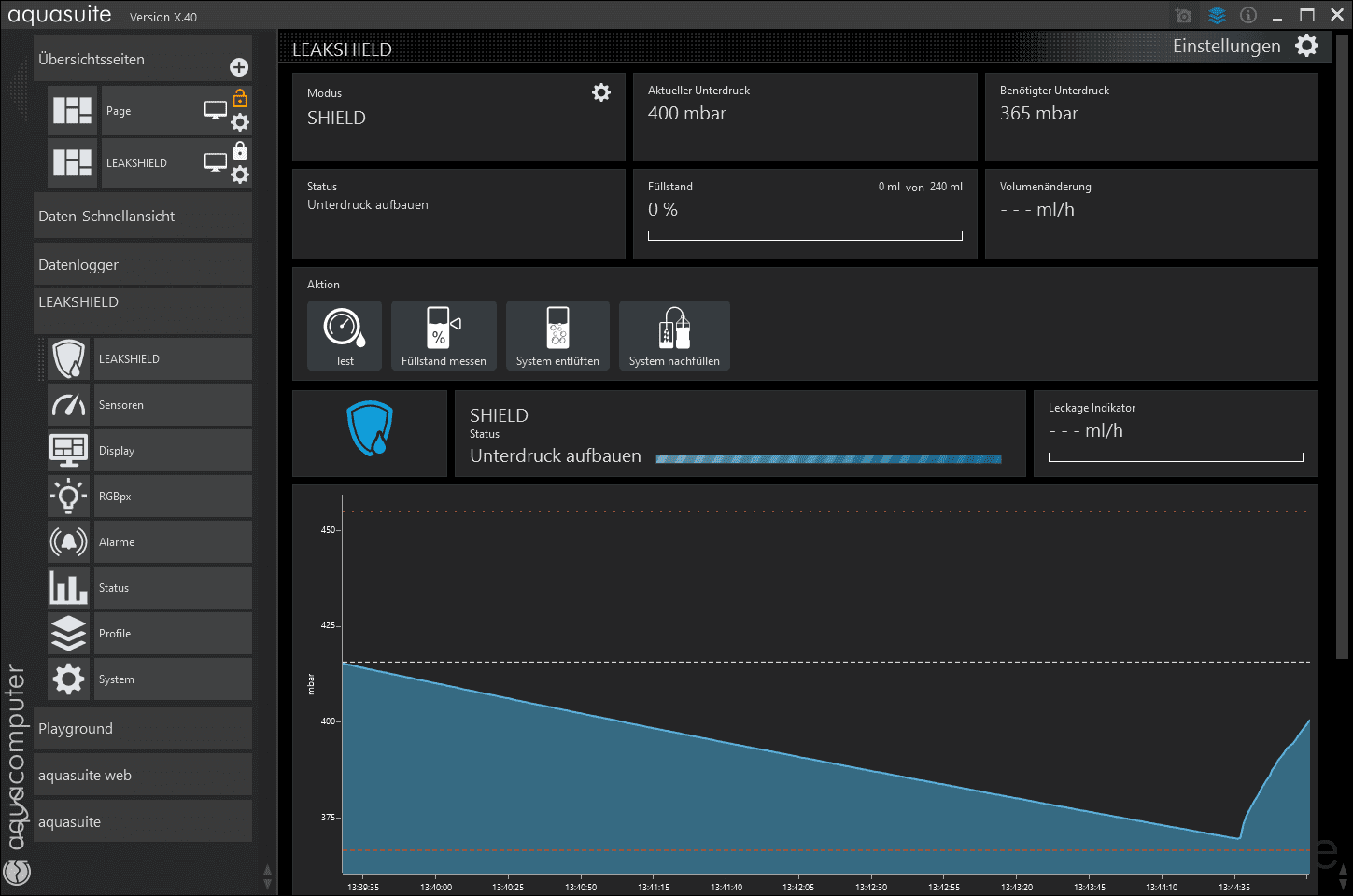

Das in dem Screenshot wäre eine kleine Leckage wie sie von einem Kratzer in einer Hardtube an der Dichtung ausgelöst wird. Da kann irgendwann mal ein Tropfen Wasser rauskommen. Das kann aber dauern oder je nach System erst beim Kalt/Warm wechsel mal einen Tropfen geben. Da sinkt der Druck innerhalb von 4,5 Minuten um 50 mbar. Wenn man dann den PC aus macht und das Wasser ablässt hat man alle Zeit der Welt um das Leck zu suchen und alles zu Zerlegen.
LEAKSHIELD kann aber genau den einen Tropen aufhalten der dann irgendwann mal unkontrolliert auf die Hardware tropft. Man findet und sieht damit einfach Leckagen die man sonst nicht oder nur schlecht finden würde.
Wenn man dann den PC aus macht und den Stecker zieht, hat man noch 350 .. 450 mbar Unterdruck im System.
Selbst bei größeren Leckagen hat man immer genug Zeit, auch wenn der PC komplett vom Strom getrennt ist.
