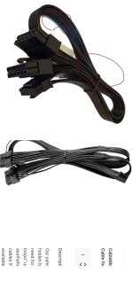

Klassische 8pin NT Stecker haben je nach NT-Header Pinout drei oder vier +12V Kontakte wenn sie "voll" belegt sind. Somit braucht man ein 12VHPWR Anschlusskabel, das am NT vier oder drei voll belegte 8pin Stecker hat.
Manche KabelHändler verkaufen aus estetischen oder monetären Gründen '12VHPWR to 3×8Pin (oder 4x8pin)' Anschlusskabel mit nur halbvoll belegten 8pin NT-Steckern. Und das ist mir sogar schon bei dem Moddiy passiert. Weil ich fälschlicherweise mit der Kompetenz solch eines vermeintlich professionellen KabelHändler wie Moddiy gerechnet haben, der solchen halb garen Quatsch nicht verkauft. Denn leider gibt es bei Moddiy auch keine eindeutigen Produktbilder, auf den man die vorhanden Kontaktverbindungen ihrer '12VHPWR to 3×8pin( oder 4x8pin)' Anschlusskabel einfach nach zählen kann. Im Nachhinein ist mir aber eben klar geworden, warum da keine Produktbilder dargestellt werden. Für solchen Müll gebe ich auf jeden Fall kein Geld mehr aus.

Bleibt zu hoffen das Moddiy nicht immer noch solch eine Sparversion eines BeQuiet 12VHPWR Anschlusskabel verschachert. Zum Vergleich hier noch ein BeQuiet 12VHPWR Anschlusskabel, mit voll belegten BeQuiet NT-Steckern. Erkennst du den Unterschied?
Ähm... sieht komisch aus irgendwie...
