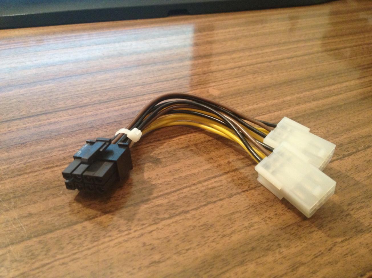

Moin zusammen.
Meine alte Graka hatte einen Knacks und ich konnte günstig eine GTX680 erwerben. Meine alta Karte hatte 2 mal 6 pin Anschlüsse was auch genau mit meinem Netzteil konform war welches nämlich auch nur 2 Kabel mit 6 Pin bringt.
So, die neue Karte - also die GTX680 - hat nun aber einen 8 Pin und einen 6 Pin Anschluss.
Habe gelesen, dass es eigtl egal ist ob ich nun beide vom Netzteil kommende 6 Pin Stecker in die Graka stecke -also auch auf den Anschluss wo eigentlich 8 Pin reingehören.
Bei der neune Karte ist auch ein Adapter bei (siehe Bild)
Muss ich jetzt einen der 6 Pin Stecker die vom Netzteil kommen auf den 6 Pin Anschluss des Adpaters stecken (welcher ja dann in den 8 Pin Anschluss mündet) und dann den 8 Pin Anschluss an die Graka stecken.... oder müssen bei 6 Pin Stecker die vom Netzteil kommen in beide 6 Pin Anschlüsse des Adpaters und dann den 8 Pin Stecker des Adpaters in die Graka...so würde der 6 Pin Anschluss der Graka ja dann unbelegt bleiben. Klingt kompliziert aber das Bild sollte es verdeutlichen
Vorab danke und viele Grüße
Also aus dem Netzteil kommen definitiv 2 Kabel mit jedoch nur 6 PINS und die Graka hat wie gesagt einen Anschluss mit 6 Pin und einen weiteren mit 8 Pins. Ich habe den 6 Pin Anschluss vom Netzteil mit dem 6 PIN Anschluss der Graka verbunden und den anderen 6 Pin vom Netzteil mit dem 8 Pin der Graka..und es läuft, auf Youtube fand ich dann ein Video wo jemand einfach den einen 6 Pin vom Netzteil auf den 6 zu 8 Pin Adapter gesteckt hat und dann den 8PIN Anschluss dieses Adapters in die Graka. Läuft natürlich auch, so habe ich es jetzt auch gemacht, habe bloß keine Ahnung ob es richtig es..ein neues Netzteil zu kaufen möchte ich jetzt nämlich eigentlich nicht auch noch müssen
Ich gehe mal davon aus das es sich in deiner Sysinfo um dieses NT handelt und das hat definitiv auch 2x 6+2pin PCIe Anschlusskabel.
Das stimmt, das ist mein Netzteil. De facto aber kommen aus dem Netzteil nur 2 Kabel an dessen Ende jeweils ein einfacher 6 Pin Anschluss zu finden ist. Allerdings ist auch ein weiterer (ich nenne es mal Steckplatz) frei der deutlich breiter ist als jene wo die zwei 6 Pin Kabel rauskommen. Jetzt kann natürlich sein (das hatte ich auch schon überlegt) das dass der Anschluss für genau die 6+2 Kabel ist, oder? Allerdings habe ich aber ein solches 6+2 Kabel nicht und es hätte ja eigentlich damals beim Kauf dabei sein müssen (oer etwa nicht). Aber ich habe gestern in diversen anderen Foren gelesen, dass man mein Problem auch mit dem beigefügten Adapter (siehe Bild oben) lösen kann. Einfach den einen 6 Pin Stecker vom NT in den Adapter und das 8 PIN Ende des Adapter in die GRAKA - Fertig. Seht ihr das auch so?
wenn das Kabel fehlen sollte ruf bei CobaNitrox an und laß es dir zuschicken, laut den Bildern gehört es dazu.
