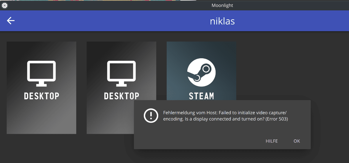

Hab mal eine Frage: Hat hier schonmal jemand Sunshine auf Arch installiert und versucht dann mit Moonlight zuzugreifen? Das ist quasi Spielestreaming im Netzwerk, ähnlich Steam link. Soll allerdings besser funktionieren.
Ich hab beides mal installiert, aber bekomme, wenn ich dann Steam starten will bei Moonlight, nur eine Fehlermeldung:
Installiert hab ich das aus dem AUR. .Es gäbe noch eine Flathub Variante, aber da kommt die gleiche Meldung.
Das hat wohl irgendwas damit zu tun, dass Sunshine keinen Monitor findet.
Hier ist das Errorlog
Code:
[2024:10:14:14:49:51]: Info: Sunshine version: 0.23.1.8b21db6.dirty
[2024:10:14:14:49:51]: Error: Couldn't load cuda: -1
[2024:10:14:14:49:51]: Info: Found display [/run/flatpak/wayland-0]
[2024:10:14:14:49:51]: Info: Found interface: zxdg_output_manager_v1(31) version 3
[2024:10:14:14:49:51]: Info: Found interface: wl_output(64) version 4
[2024:10:14:14:49:51]: Warning: Missing Wayland wire for wlr-export-dmabuf
[2024:10:14:14:49:51]: Error: Failed to gain CAP_SYS_ADMIN
[2024:10:14:14:49:51]: Info: /dev/dri/card1 -> amdgpu
[2024:10:14:14:49:51]: Error: Couldn't get handle for DRM Framebuffer [167]: Probably not permitted
[2024:10:14:14:49:51]: Fatal: You must run [sudo setcap cap_sys_admin+p $(readlink -f $(which sunshine))] for KMS display capture to work!
[2024:10:14:14:49:51]: Info: Resolution: 3840x2160
[2024:10:14:14:49:51]: Info: Offset: 0x0
[2024:10:14:14:49:51]: Info: Logical size: 3200x1800
[2024:10:14:14:49:51]: Info: Name: HDMI-A-1
[2024:10:14:14:49:51]: Info: Found monitor: LG Electronics LG TV SSCR2/0x01010101
[2024:10:14:14:49:51]: Info: -------- Start of KMS monitor list --------
[2024:10:14:14:49:51]: Warning: Mismatch on expected Resolution compared to actual resolution: 0x0 vs 3840x2160
[2024:10:14:14:49:51]: Info: Monitor 0 is HDMI-A-1: LG Electronics LG TV SSCR2/0x01010101
[2024:10:14:14:49:51]: Info: --------- End of KMS monitor list ---------
[2024:10:14:14:49:51]: Error: Unable to initialize capture method
[2024:10:14:14:49:51]: Error: Platform failed to initialize
[2024:10:14:14:49:51]: Info: // Testing for available encoders, this may generate errors. You can safely ignore those errors. //
[2024:10:14:14:49:51]: Info: Trying encoder [nvenc]
[2024:10:14:14:49:51]: Info: System tray created
[2024:10:14:14:49:52]: Info: Encoder [nvenc] failed
[2024:10:14:14:49:52]: Info: Trying encoder [vaapi]
[2024:10:14:14:49:52]: Info: Encoder [vaapi] failed
[2024:10:14:14:49:52]: Info: Trying encoder [software]
[2024:10:14:14:49:52]: Info: Encoder [software] failed
[2024:10:14:14:49:52]: Fatal: Unable to find display or encoder during startup.
[2024:10:14:14:49:52]: Fatal: Please check that a display is connected and powered on.
[2024:10:14:14:49:52]: Error: Video failed to find working encoder
[2024:10:14:14:49:52]: Info: Adding avahi service Sunshine
[2024:10:14:14:49:52]: Info: Configuration UI available at [https://localhost:47990]
[2024:10:14:14:49:53]: Info: Avahi service Sunshine successfully established.
[2024:10:14:14:49:59]: Info: // Testing for available encoders, this may generate errors. You can safely ignore those errors. //
[2024:10:14:14:49:59]: Info: Trying encoder [nvenc]
[2024:10:14:14:49:59]: Info: Encoder [nvenc] failed
[2024:10:14:14:49:59]: Info: Trying encoder [vaapi]
[2024:10:14:14:50:00]: Info: Encoder [vaapi] failed
[2024:10:14:14:50:00]: Info: Trying encoder [software]
[2024:10:14:14:50:00]: Info: Encoder [software] failed
[2024:10:14:14:50:00]: Fatal: Unable to find display or encoder during startup.
[2024:10:14:14:50:00]: Fatal: Please check that a display is connected and powered on.

Sieht eigentlich alles sauber aus, vielleicht ists der zusätzliche Kernelparameter?
Mal das probiert?
habe eben gelesen man muss einen virtuellen Display erstellen, damit es geht.
und wo hast du das gelesen? Und wie geht das?
da https://www.reddit.com/r/NobaraProject/comments/190iz1y/virtual_display_for_sunshine/?tl=de
ob das jetzt zu 100 Prozent stimmt. Keine Ahnung. Und da hat jemand für Nobara gefragt. Aber wie ich lesen konnte reicht es nicht einfach Sunshine starten und los legen.
Dazu noch das. Aber auch da hatte jemand für Fedora gefragt https://www.reddit.com/r/Fedora/comments/10kl3vn/anyone_got_sunshine_running_on_f37/?tl=de
Aber das klingt schon plausibel mit dem virtuellen Desktop/ Bildschirm. Wenn man mit OBS oder in Discord streamen will geht es auch nur über Pipewire.
ich checke nichts von dem was da so steht xD
Hab das Problem gefunden. Unter Wayland funktioniert es einfach nicht. Mit Plasma auf X11 läufts. Das ist halt scheiße. Hoffe, dass die Wayland bald deutlich verbessern, denn an sich läuft das besser in Spielen
Ok, bin unter Wayland ein Stück weiter. Hab die aktuellste unstable version von sunshine als Flatpak von github installiert.
Danach brauchte es den Befehl: sudo -i PULSE_SERVER=unix:$(pactl info | awk '/Server String/{print$3}') flatpak run dev.lizardbyte.app.Sunshine
Das gab aber ne Errormeldung weil ich kein pulseaudio installiert habe. Also Pulseaudio installiert und pipewire.pule (oder wie das heißt) runtergeschmissen weil sonst konflikt.
Damit startet dann Sunshine auch sauber.
Jetzt hab ich dennoch kein Audio unter Moonlight (dem Client) und nur ein schwarzes Bild bei dem ich meinen Curser sehe, aber eben keinen Desktop.
Muss ich mal noch weiter rum suchen
So, es läuft. Auch mit pipewire-pulse.
Ich musste das Repository für die Beta releases noch hinzufügen und daraus die letzte Version installieren. Damit lief das out of the box. Hab Moonlight auch auf meinem LG OLED im Wohnzimmer installiert und das läuft absolut top. Damit kann ich sogar Elden Ring ohne weiteren Inputlag spielen. Das ist wirklich geil.
