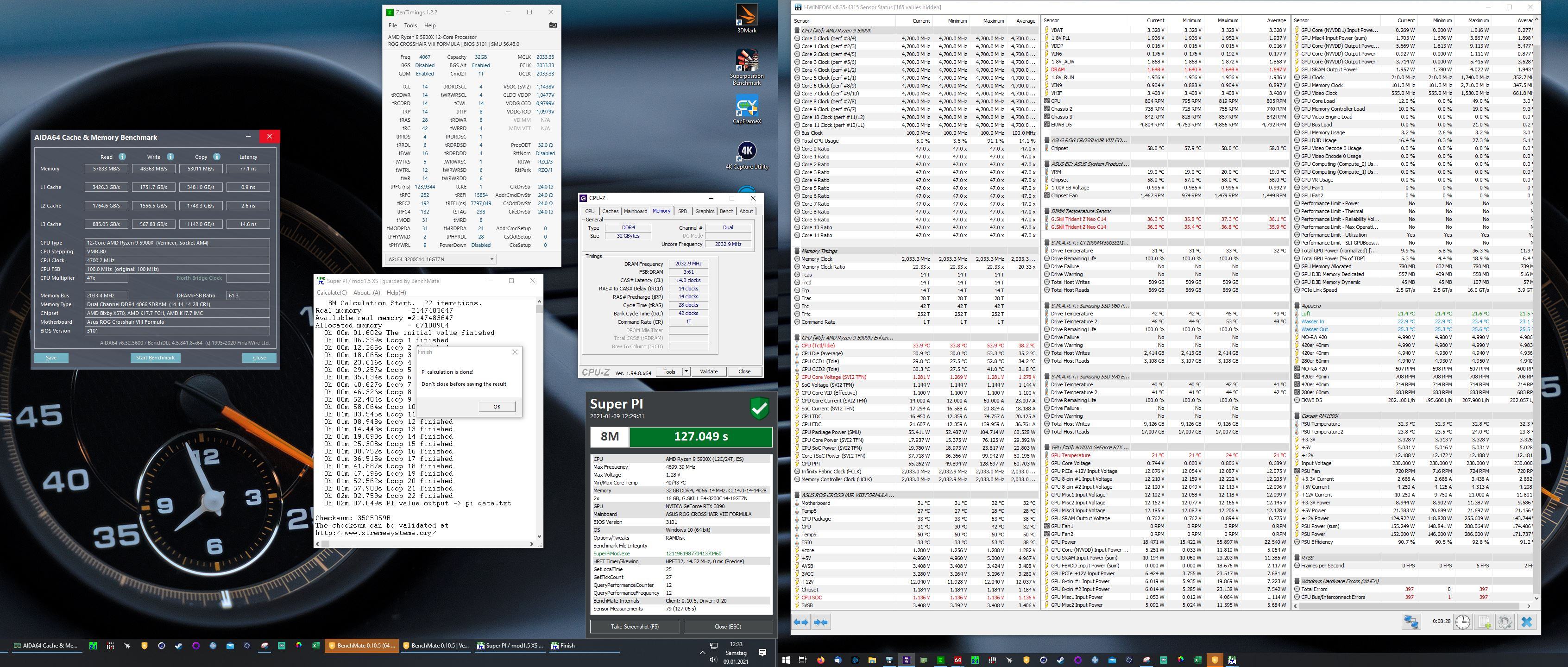

Bei meinem X570 Aorus Master kommen die Performanceinbrüche komischerweise deutlich später und sind nicht so gravierend. Würde mich mal interessieren wo da
der Unterschied liegt, Spannungen hab ich überall schon durch probiert, das macht es nicht aus.
Das "Kaugummi" kommt durch einen zu hohen FCLK und führt zur hohen Latenz in Aida. Die WHEAs sind da ein Symptom. Wenn das nur ein paar sind, merkt man davon halt nichts, dafür sind die Systeme heutzutage einfach zu schnell. Treten sie aber gehäuft auf, haben sie auch merkbare Nachteile (Soundknackser, USB-Ausfälle etc. im schlimmsten Fall Reboots). Du kannst ja mal mit dem ungekoppelten Modus testen, also RAM so lassen, aber FCLK auf z.B. 1800MHz runtersetzen und gucken, ob das "Kaugummi" weg ist.

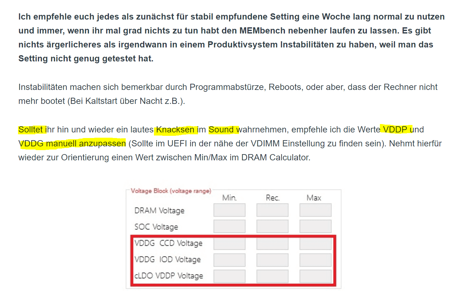

Den ersten Satz von hier beherzigen:
Ich würde grundsätzlich so vorgehen:
1. IF-Takt im ungekoppelten Modus ausloten und 3-4 Tage wenigstens austesten (Aida, OCCT, P95 Custom, USB-Copy-Vorgänge [Kopier-Abbrüche], Sound abspielen, Spiele, WHEAs tracken etc.)
2. RAM-OC mit dem unter 1. ausgeloteten IF im 1:1:1-Modus angehen und das finale Setting ebenfalls wenigstens 7 Tage im normalen Einsatz, sowie mit bekannten Testprogrammen testen
3. PBO/CO/UV/AC-OC ausloten
Wenn ihr alle 3 Schritte mehr oder weniger gleichzeitig macht, ohne Testphase dazwischen, werdet ihr nie herausbekommen woran es letztendlich liegt. Allein Schritt 2 kann unter Umständen mehrere Wochen in Anspruch nehmen. Und Schritt 3 beim Einsatz von CO ist auch nicht ohne.
Bonus: Ihr lernt so euer System besser kennen und könnt eher abschätzen, ob es am IF-, RAM- und/oder CPU-OC lag.

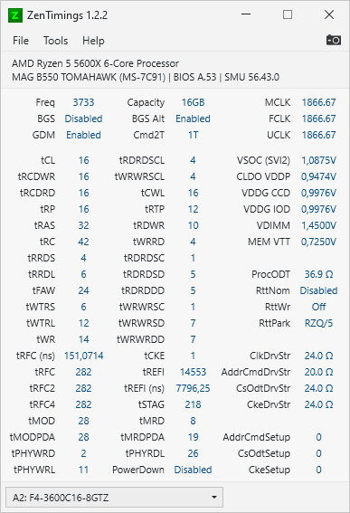

Moin Moin allerseits , bin noch recht neu unter den AMD overclockern :d @haudi mit was kühlst du deinen 5900x ? komm mit meiner AiO und den Presets hier in der Eröffnung nur auf 4.6 allcore
1.325V cinebenchR20 stable wobei 80 grad schon anliegen. Müsste halt mit der Spannung runter aber durch SoC Voltage garnicht so einfach in wie fern trägt diese eigentlich zur Temp bei ?
Zwischenzeitlich hat ich mit Turbo VCore mal kurzzeit 1.28 Vcore und 1.18 SoC Voltage auf 4.6 hinbekommen läuft aber nicht allzu oft stabil.
Mainbord : Asus Strix B550 A Gaming
Bios : Letzte Agesa 1.1.9
Kühlung : 360 AiO
IF: 1800Mhz
