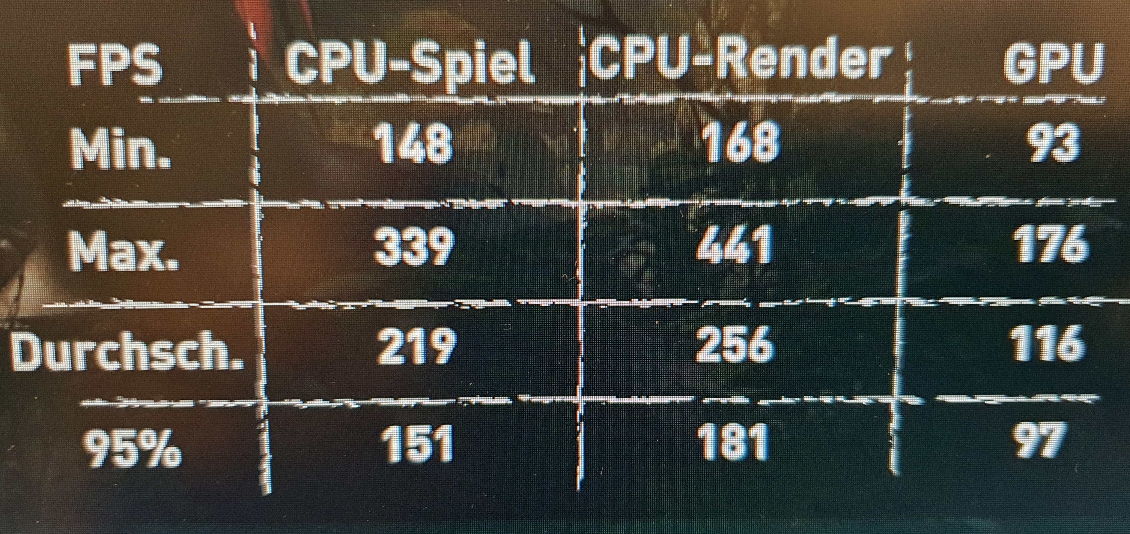

Ich denke für folgende Werte kann man ganz gut auf IF 1900/RAM 3.800 verzichten. Den Megahertz-Rückstand gleichen die 4 x Dual-Rank vs. 2 x DualRank denke ich gut aus. Meine exemplarischen Benchmarks mit Shadow of the Tomb Raider oder Horizon Zero Dawn oder AC Valhalla mit jeweils eigenen CPU-Kapiteln belegen @ 3.840x1.600 jedenfalls einen Gleichstand mit einem voll optimierten 2 x 16 GB 3.800er 14-14-14-28-1T-260er Setup mit scharfen Subs bei IF 1900 Mhz. Das gilt ebenso für WQHD. Erst in Full-HD gereichen die 3.800 Mhz mit 2 Modulen den Punkten/fps zum Vorteil.

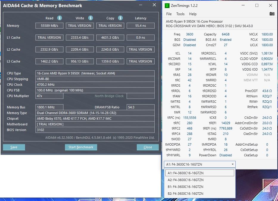

2 x 16 GB B-Die DualRank @ 3.800 Mhz CL14-14-14-28-1T und schärfste Subs + GDM on mit IF 1.900 Mhz:
4 x 16 GB B-Die DualRank @ 3.600 Mhz CL14-15-14-28-2T und schärfste Subs + GDM off mit IF 1.800 Mhz:
Jetzt mal zum Vergleich unoptimierte Subs bei bei 4 x 8 GB B-Die @ 3.800 Mhz C15-16-16-36 2T (quasi nur XMP-/DOCP-Profil rein und Feuer frei):
Zwischen Gear Down Mode ebabled mit 1 T und nativ 2T sind die Unterschiede wirklich verschwindend gering.

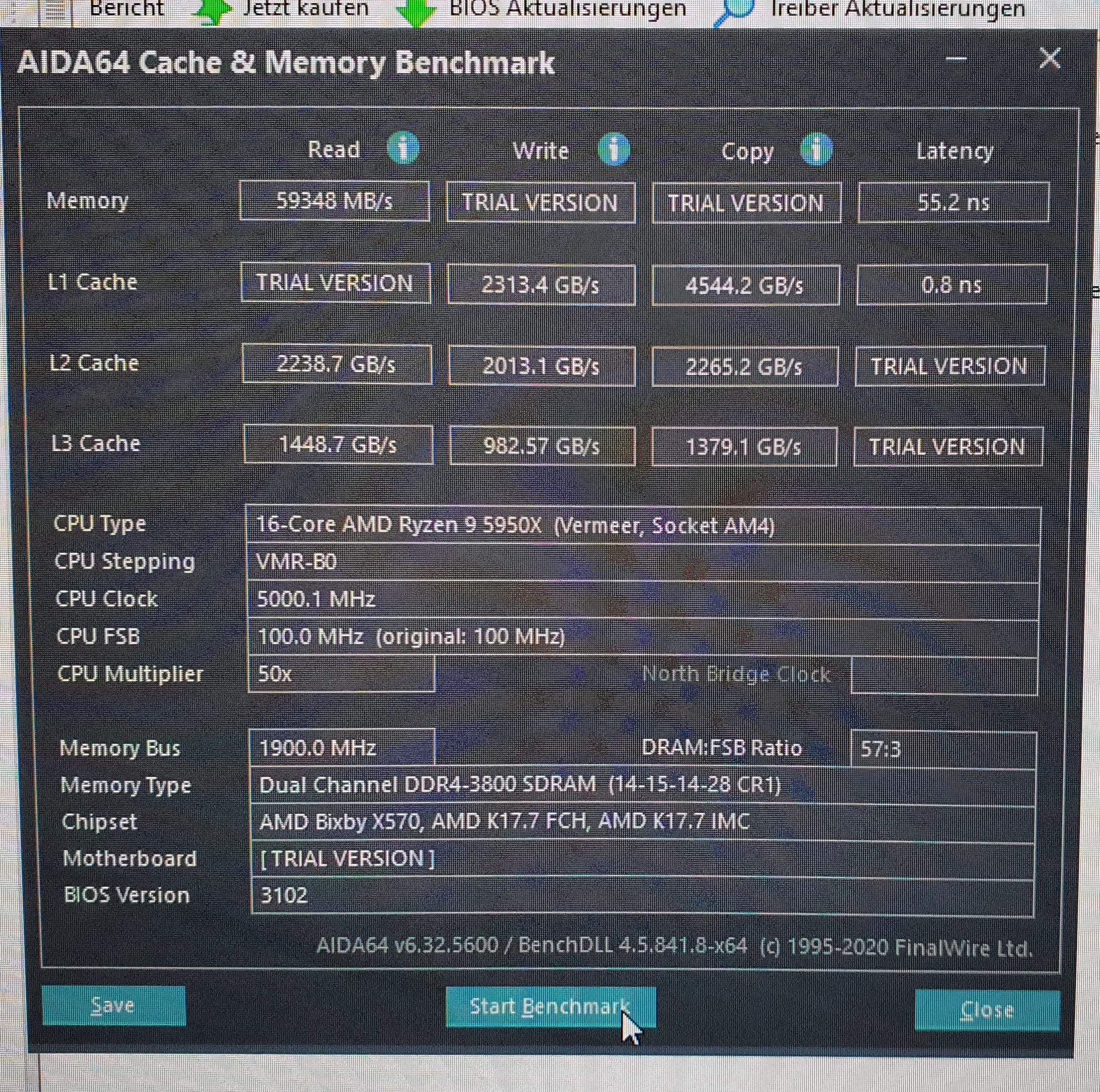

Tut es nicht. Hier mit 32 GB:
Der 5950X hat aber generell höhere Werte als etwa der 5900X
Ok. Dann würde mich der erste Teil der Frage interessieren. Welche Parameter den L3 beeinflussen. Ich bin noch am ausloten was maximal ginge mit dem Ram, bin aber, denke ich, schon bei ziemlich geringen Settings. Aber mit 700 bis 800 im L3 bin ich weit von deinem Entfernt.
Ob oder dass der L3-Cache was mit dem RAM zutun hat wage ich zu bezweifeln. Das kann doch eher was mit dem Mainboard + BIOS + der AGESA zutun haben. Je neuer das BIOS desto größer wurden die Werte der Caches L1,2 und 3 habe ich den Eindruck. Bei mir ist AGESA 1.1.9 aktiv.

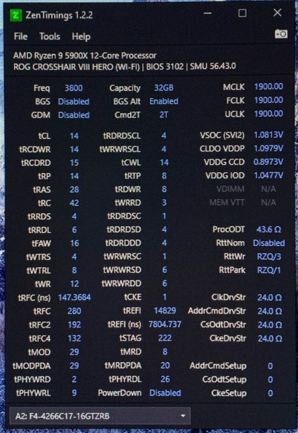

Ist dein 4.000er C16 BDie ein 2 x 16 GB Kit oder 4 x 8?
Wenn es ein 2 x 16 GB Kit ist kommt hier für dich die Auslotungsbeendigung:
Nachfolgende Settings laufen mit mehreren 2 x 16 GB BDieKits @ 1,50 V auf einem ASUS CH8 Board @ 3.800 Mhz (Bild von meinem Cousin, es laufen auch 260er und sogar 240er Refresh) - ob 2 T GDM disabled oder 1 T mit GDM enabled spielt keine Rolle:

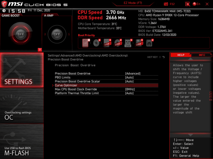

Ganz dumme Frage, ich hab mein MSI MEG X570 ACE auf 1.1.9.0 geupdated
hab allerdings im BIOS keinerlei neue Optionen was auf PBO2 oder gar auf einen Curve Optimizer hindeutet.
Entweder ich bin gigablind oder keine Ahnung :d
@Bobby53 vielleicht hilft dir das weiter! Der ist da bei dir im Bios.
AMD-Curve-Optimizer-For-Ryzen-5000-Desktop-CPUs-Tested-on-MSI-B450-Motherboards-AGESA-1.1.0.0-...png
@Darkne$$ Danke dir, war anscheinend nur ein Klick von mir entfernt!
Danke für die Settings. Meine sehen bei fast allen identisch aus. Bei einigen sogar noch besser.
