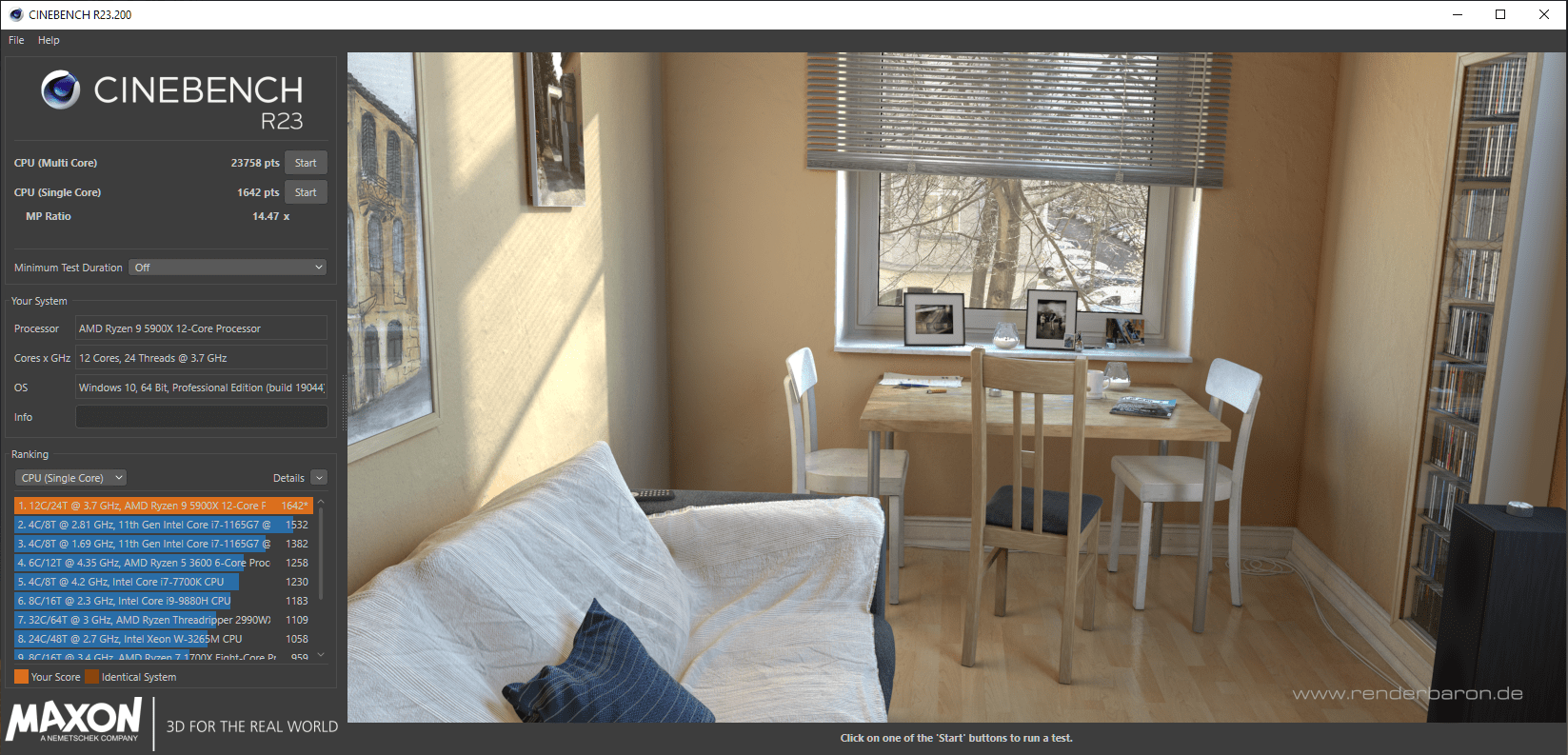

Oder wunderst du dich, dass dein 5900X "nur" 4,45 GHz Effektivtakt hat im R23 trotz PBO? Inkl. CO sollte man da auf ~4.6 GHz kommen mit offenen Limits/guter Kühlung. Hier mal zum Vergleich mein Krüppel-B0 Sample mit -30 CO, +50 MHz, 300/300/300 PBO:

Punkte pro Kern bei identischer IPC aber unterschiedlichem Takt liefert logischerweise unterschiedliche Ergebnisse. Effektivtakt ist das einzig relevante hier. Ob dieser bei unterschiedlichen Temperaturen anliegt, spielt doch keine Rolle?
Oder wunderst du dich, dass dein 5900X "nur" 4,45 GHz Effektivtakt hat im R23 trotz PBO? Inkl. CO sollte man da auf ~4.6 GHz kommen mit offenen Limits/guter Kühlung. Hier mal zum Vergleich mein Krüppel-B0 Sample mit -30 CO, +50 MHz, 300/300/300 PBO: Anhang anzeigen 739483
