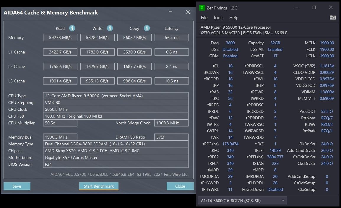

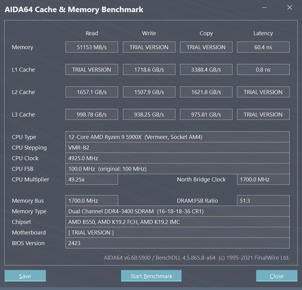

@RedF Obwohl wir beide einen 5600X @4,8Ghz haben bin ich über deine L3 Cache Werte überrascht. Hast den Aida Benchmark evtl beim RAM Test laufen lassen ?

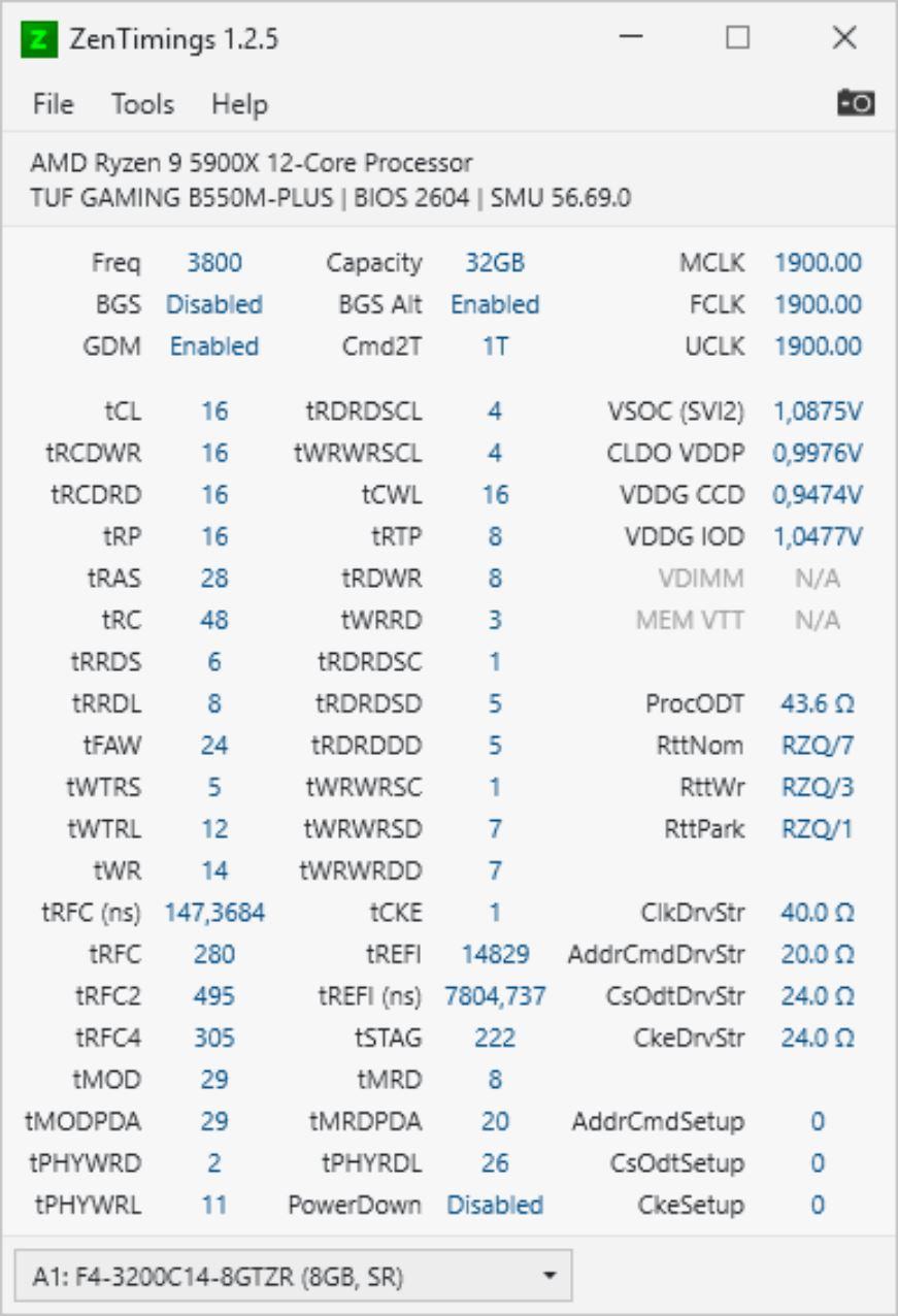

Das waren meine Dayli settings mit 1,38V 1900.
1966 glaube waaren 1,42V ( bin nicht mehr sicher )
2000 mit 1,464V ( würde ich so nicht dauer laufen lassen bei den Hynix ).
Aber vieleicht kannst ja was als inspiration gebrauchen.

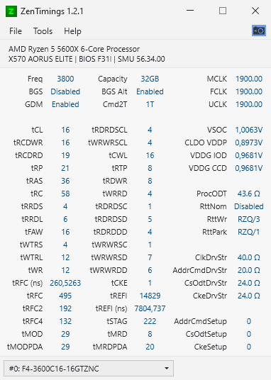

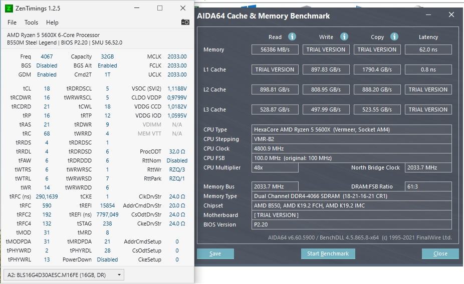

Ich komme leider nicht mehr weiter. Egal ob CL14 oder 4000/2000, nichtmal 1933 oder Ähnliches booten. Habt ihr da noch einen Trick? Die proODT-Settings sind mir auch ein Rätsel, ich habe jetzt diese drin weil die mit 1900 laufen.
Auf der CPU habe ich -5 auf den ersten drei Kernen, -10 auf den nächsten drei und -14 auf den letzten 6. Ist das so richtig für maximalen Singlecoreboost? Die CPU soll im Multicore möglichst leise laufen, daher stört es mich dann nicht wenn dort 100 MHz fehlen, da diese Einstellungen bereits sehr viel Lautstärke verringert haben.

Also verglichen zu meinem Micron E-Die DR 32GB Kit machen die Hynix Chips, ja echt einen besseren Eindruck beim Benchmark. Muss dafür mein Kit mit dem Setting nur mit 1,384V befeuern.
Das schon zu lange her, habe den 5600X schon garnicht mehr. Kann ich leider nix mehr zu sagen.
Hast du 4 oder 2 module drinne?
Würde mit der ProcODT runter und im gegenzug mit der CsOdtDrvStr rauf .
Und vergiss nicht die tRFC anzuheben wenn du mit dem takt hoch gehst.
Für Micron ist das glaube schon ganzschön stramm.

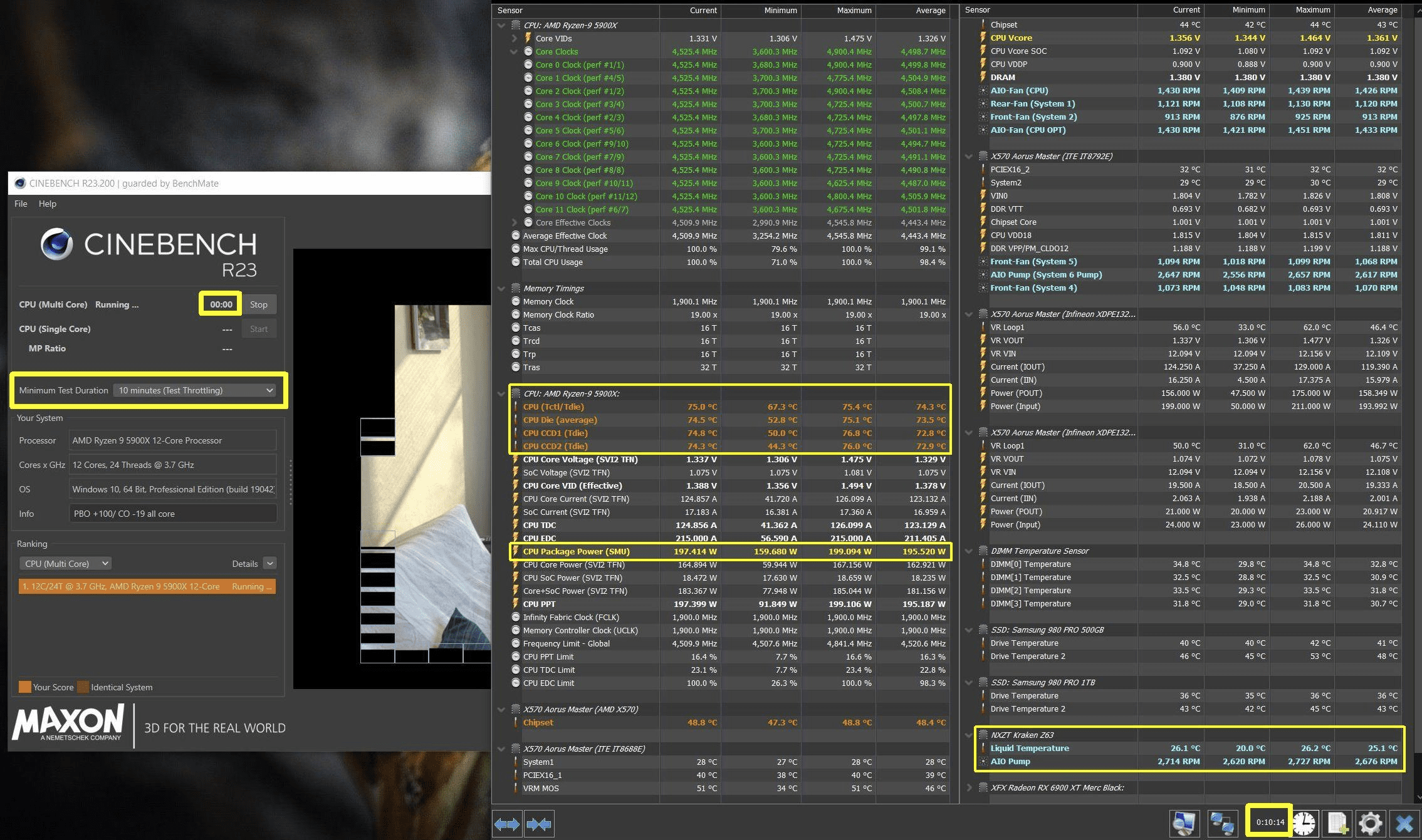

Das sind nicht so geile Werte oder:
R23: 30 Min Test All Core: ~4450 MHz (PBO Auto OC) / ~68 Grad (WaKü) / ~200 Watt
Sonnst schau mal hier https://docs.google.com/spreadsheet...0MWVPcYjf6nOlr9CtkkfN78tSo/edit#gid=321590489
Da kannst mal schauen was andere mit Micron so an ProcODT haben.
Temperatur find ich sehr gut bei 200Watt ( kenne mich aber auch nur mit 1CCD Ryzens aus ).
Takt musst mal schauen ob er irgenwo ins limit läuft EDC z.b.
Ein kleines Negatives Offset hilft da auch manchmal wunder.
Ich komm mit meiner AIO auf 74°C.
Genauen Parameter, wie ich getestet habe, findest du -hier-

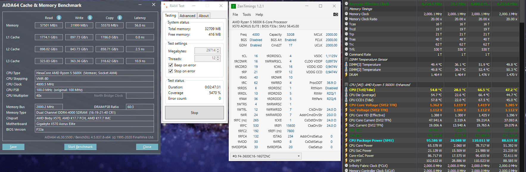

Das sind B-Die mit 3200 C14 & 4266 C19. Allerdings 4 x 8. Ich bin immer noch am überlegen ob ein neues Board nötig ist oder ich das Geld lieber ein eine 2 TB SSD stecke.
Das waren zumindest die alten Werte. Weiß jetzt gar nicht, wie das jetzt mit dem offenen Gehäuse ist. Normalerweise sollte es einen Tick besser sein, andererseits bin ich wegen dieser CPU B0/ B2 Wechsel-Geschichte wieder mit NT-H1 (die alte gute) unterwegs. Wahrscheinlich wird's wieder auf gleiche oder sehr nah dran hinauslaufen.
Macht es wirklich einen Unterschied auf welchen Slots die RAMs liegen? Ich habe momentan die "schlechteren" 4266 C19 auf den A2/B2 (die näher an der CPU sein sollen) und die 3200 C14 auf den anderen Slots. Laut Calculator sollen dies die besseren RAMs sein. 3200 C14 habe ich aus diesem Grund gekauft.
Die 3800 C16 laufen schon traumhaft, doch mehr wäre immer schön. Ich hätte nie gedacht dass eine CPU so viel ausmachen würde. Die Spiele laufen nun alle butterweich ohne Drops und die FPS sind je nach Spiel um bis zu 50 % gestiegen. Ich habe in BF4 mittlerweile 140 Min-FPS statt vorher Max-FPS, wohlgemerkt in 4K @maxed out!
Ja. Ich hatte es mal, dass bei 4x8GB der PC nicht gestartet ist wenn vier gleiche Module eingebaut waren. Ich habe einmal durchgetauscht und es ging wunderbar soagr mit OC. Ich konnte es mir nicht verkneifen testweise zurückzutauschen und PC startete wieder nicht. Wieder zurück: Alles lief super. Reproduzierbar! Ich habe gedacht ich spinne...

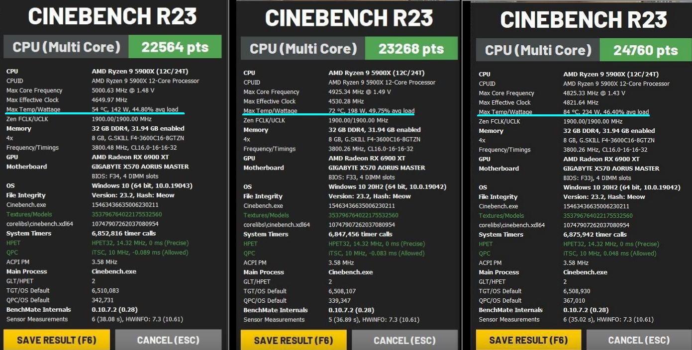

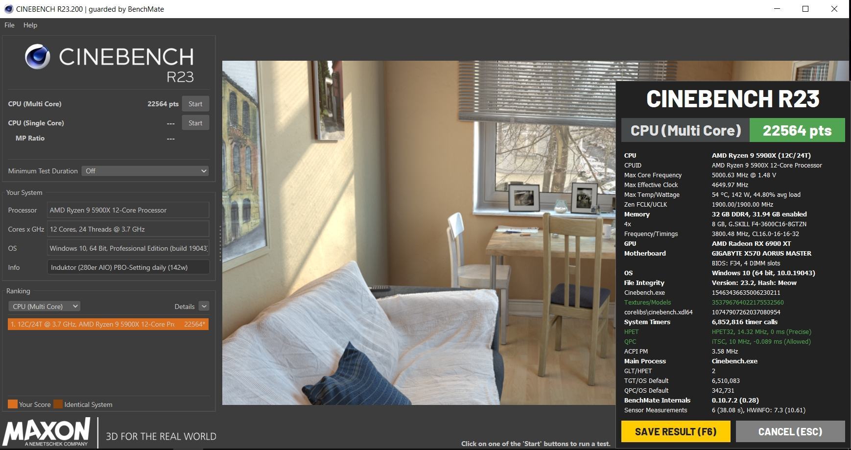

Allgemein bin ich der Meinung, dass es sowohl kühlungs- als auch leistungstechnisch, nicht lohnenswert ist den 5900X mit mehr als 142w zu betreiben. Darüber hinaus wird die CPU zunehmend ineffizienter und schwieriger zu kühlen. Nur mal ein Vergleich, den ich mit meinem 5900X (B0) gemacht habe: (siehe max. Wattage im Log)
CB R23 mit 142w:
CB R23 mit 200w (PBO Standard-Limit):

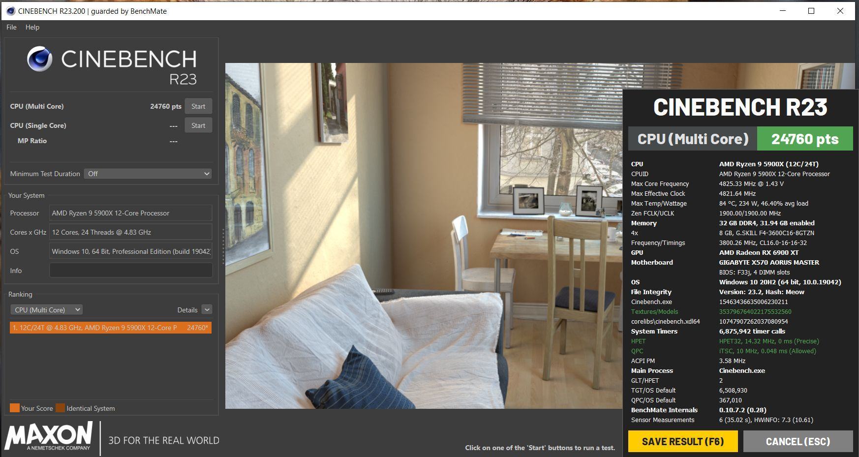

CB R23 OC (ohne Limit) mit 235w:
Dafür, dass ich am Ende fast 100w mehr durchgejagt habe, finde ich den Leistungszuwachs mehr als bescheiden. Von "kühlbar" braucht man an der Stelle sowieso nicht mehr reden. Da kommst du selbst mit'm TechN-Block + MoRa nicht mehr hinterher.

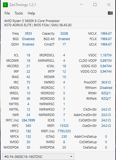

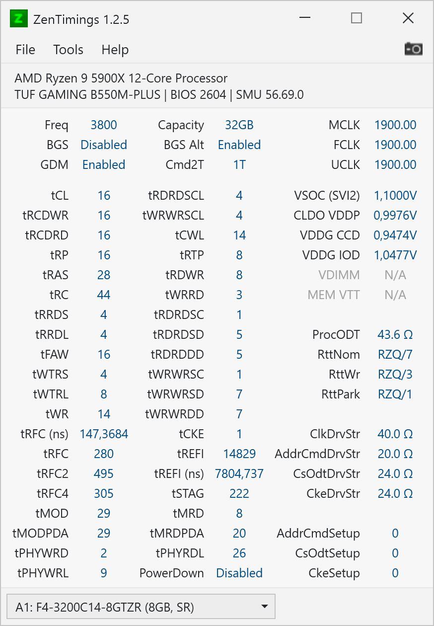

Das ist ein B2 Sample, da sollten doch locker 3600 gehen wenn der RAM nicht zu schlecht ist? 3200 C14 (XMP) und 3600 C16 liefen bei mir auf Anhieb. Für die 3800 brauchte ich mehr Versuche, jetzt habe ich es so straff wie möglich gemacht. Mehr geht leider nicht, weder C14, C15 Gear Down Off mit höheren Spannungen oder 4000 / 2000, egal was ich mache es weigert sich zu booten. Die Performance ist nichtsdestotrotz so bereits verdammt gut, vor allem da ich mittlerweile unter die 60 ns gekommen bin. Was könnte man hier noch tun um vielleicht die 55 ns zu schaffen? Ob 4000 oder 3800 ist mir am Ende egal, wenn die Werte dabei gleich gut sind.

Ich weiß jetzt nicht genau wie dein PBO OC Setting aussieht. Dachte, du stellst nicht so viel ein. Wird aber im Zusammenspiel mit dem PL und CB einen Einfluss haben. Dieser kann aber sowohl positiv als auch negativ (auf Punktzahl bezogen) ausfallen. Den Sweetspot für deine CPU musst du selbst finden. Ich habe bei mir da unzählige Settings ausprobiert und nicht alles, was besser aussah, hat auch tatsächlich bessere Leistung gebracht.
Anhand meiner drei CB R23 Logs (Beitrag #4.275) sieht man recht deutlich, dass ein 200w PL kaum noch was rausholt (lausige 700 Punkte), dafür aber knapp 60w mehr frisst und dadurch fast 20°C heißer läuft, was sich logischerweise auch in dem Takt niederschlägt. In den Logs sieht man das verwendete PL, Effective Clock usw. Von links nach rechts:
1. PL: 142w/ PBO +50/-19 all Core
2. PL: 200w/ PBO +50/-19 all Core
3. PL: OC (kein Limit) 48,25x @ 1,43V
Welches Setting nutzt du denn genau und bei welchem Score landest du im CB R23?
Dieses Setting nutze ich seit bestimmt 8 Monaten mit meiner B0 CPU, was auch übrigens das Setting war, womit der B2 nicht mal ansatzweise booten wollte.
Sicherlich kann man das Setting noch deutlich straffer anziehen, aber irgendwie finde ich RAM OC zu langwierig. Zu viele Werte, zu viel testen und ausloten. Daher lass ich es wie es ist, macht ja schließlich keine Probleme und die Zahlen passen auch soweit.
