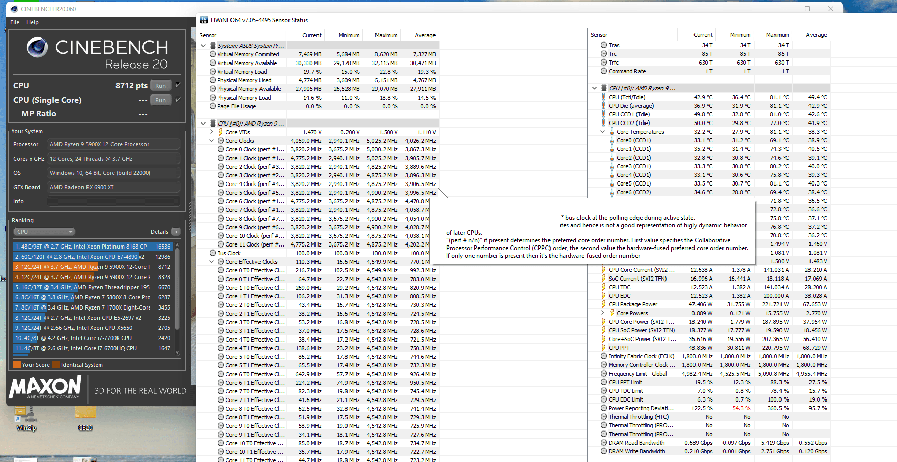

Temp ist so bei 80 Grad. EDC immer noch im Limit, da müsste ich auch so auf 220 hoch.
Spannung unter Last muss ich mal noch prüfen ...
Aber wie bekommst du so hohe Clocks 4.9 effektiv, gilt das für CB20??

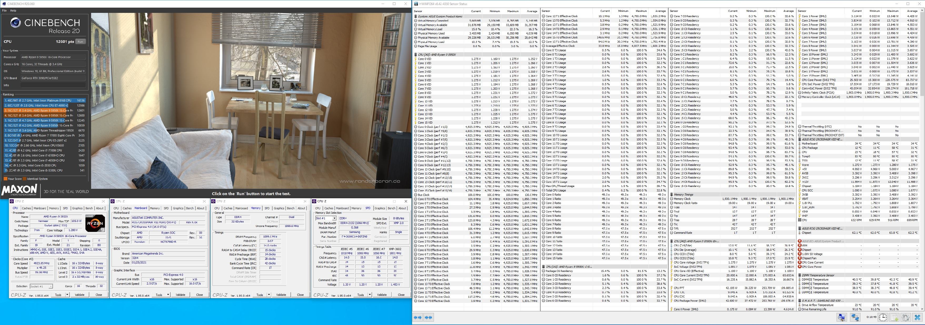

Kühlung…😉
Und bei MC hatte ich nur manuelles OC angewendet (VCore auch manuell)
Hier CB20…

Ok... Wie schafft man das? Im OC knall ich bis 1,5V auf die CPU und schaff im CB über 250W. Dennoch macht die CPU ab 90°C aufwärts zu.
Kühlung…😉
Hier CB20…
Unter 10°C auf CCD1 und CCD2. Joa, so benche ich auch mit meiner AIO. Da sind die Taktraten immer besonders vorzeigefreudig.

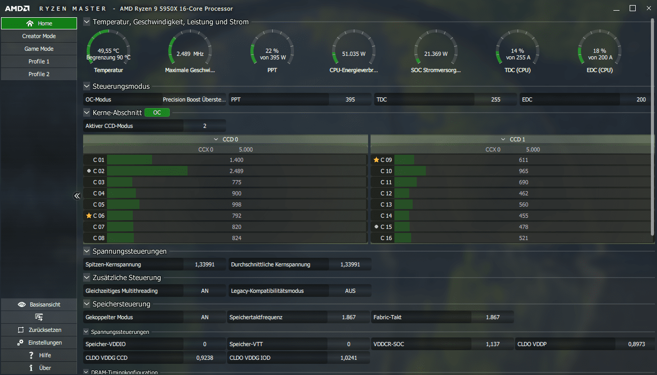

Mit Auto Settings legt das DH bei mir PPT/TDC/EDC 395/255/200 an:
Das soll evtl. hinderlich für SC sein? CPU boostet auf allen Kernen SC 5000+ und allcore das:
Kann mir irgendwie nicht vorstellen, dass da noch groß mehr ginge durch absenken der EDC oder sowas?!

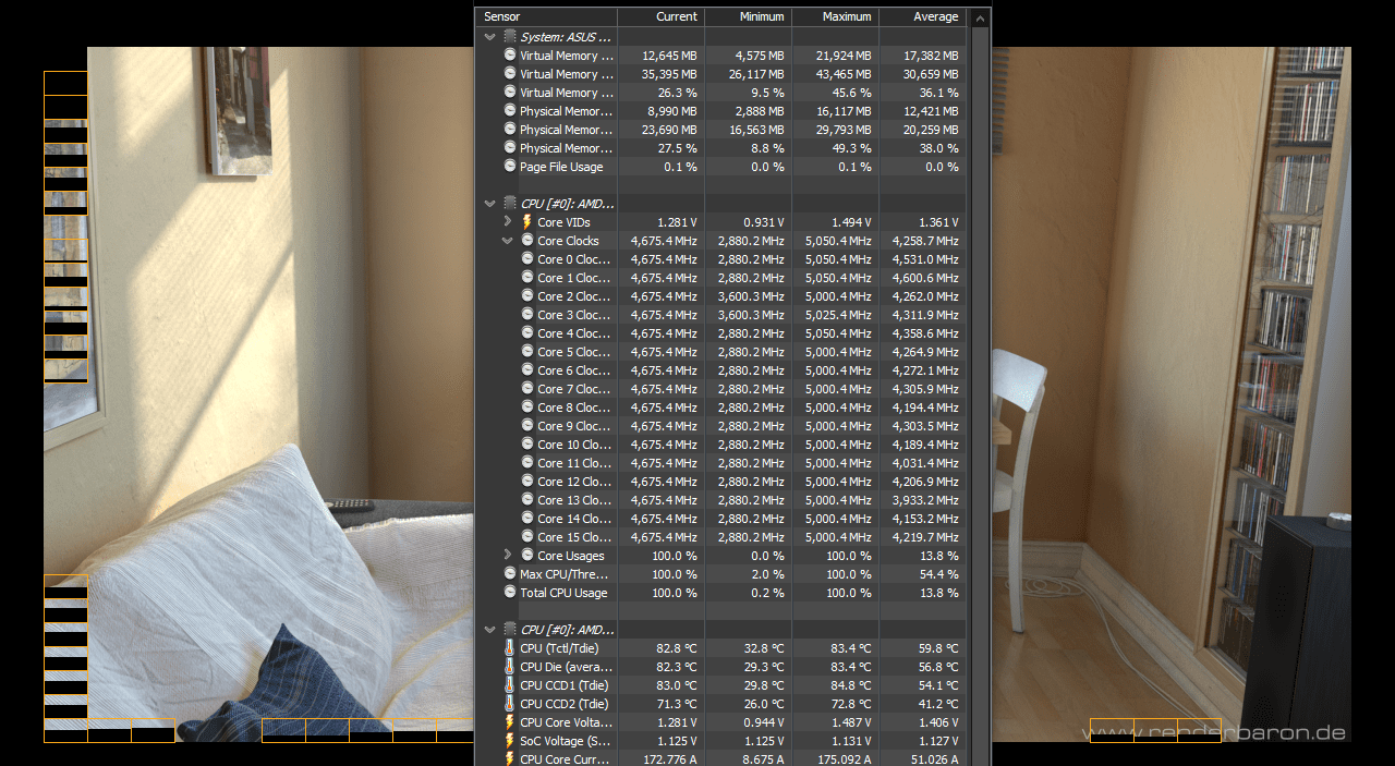

Also über 100°C habe ich mit dem 5800X/ 5900X nicht geschafft. 96°C (wahrscheinlich ein kurzzeitiger Spike) war das höchste, was ich gesehen habe, wobei ab 90°C immer gedrosselt wird. Mit PBO und offenen Limits (X570 Master) gönnt der 5900X sich (zumindest im CB R23) knapp 200W. Im OC mit 1,432v @ 48,25x sind's knapp 240-260w. Mehr bekomme ich mit der AIO nicht runtergekühlt.
K.A. ob’s vom MB abhängt
Bei mir isses jedenfalls so, dass ich gewisse Einstellungen machen muss, damit die Leistung pro Core nicht eskaliert. Bei SC oder ganz wenigen Cores kein Problem. Bei allcore sind 280-290W rein nur die CPU nicht lustig :d
Der „eff. Clock“ hätte mich eher interessiert, da nur der maßgeblich für das Ergebnis ist.
Das ist ohne Takt offset, also wird da nichts stretchen.
Bei mir sind's noch ein Tick weniger, reicht aber für den Forumsrekord. Takt ist eben nicht alles.
Ich habe zwei 5950X. Diejenige die höher boostet ist trotz IF hole (läuft "nur" 1866/3733 statt 1900/3800) hier bei dem was ich getestet habe schneller. Ausgelotet hat sie 175MHz mehr allcore Takt. Wie soll da der Mehrtakt ohne Gefuddel das sich auf stretching auswirkt, langsamer sein?

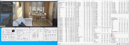

hey, netter Tipp!
Bringt mir beim 5800X im CB20 mehr Punkte, aber das System wird so gut wie nicht wärmer im Vergleich zu 142/95/140.
Kannst PPT auf 180 setzen, bringt möglicherweise noch ein paar Punkte mehr
Ja, vermutlich. Frisst dann aber deutlich mehr Energie.
Wobei ich vorher bei den eingestellten 165W die CPU PPT bei 148W hatte - da hätt ich mir mehr gerechnet.
@RNG_AGESA nein, die 180W haben nichts gebracht, weder mehr Wärme, noch mehr Leistung. CPU PPT wieder 148W. Irgendwas verhindert da, dass mehr Leistung durchgeht. Muss ich mir mal ansehn.
