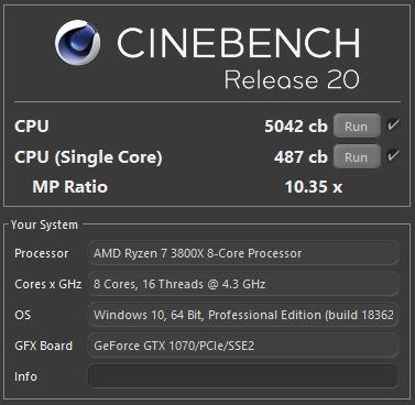

Top, nur das Ergebnis ist bissel dünn.. ;)

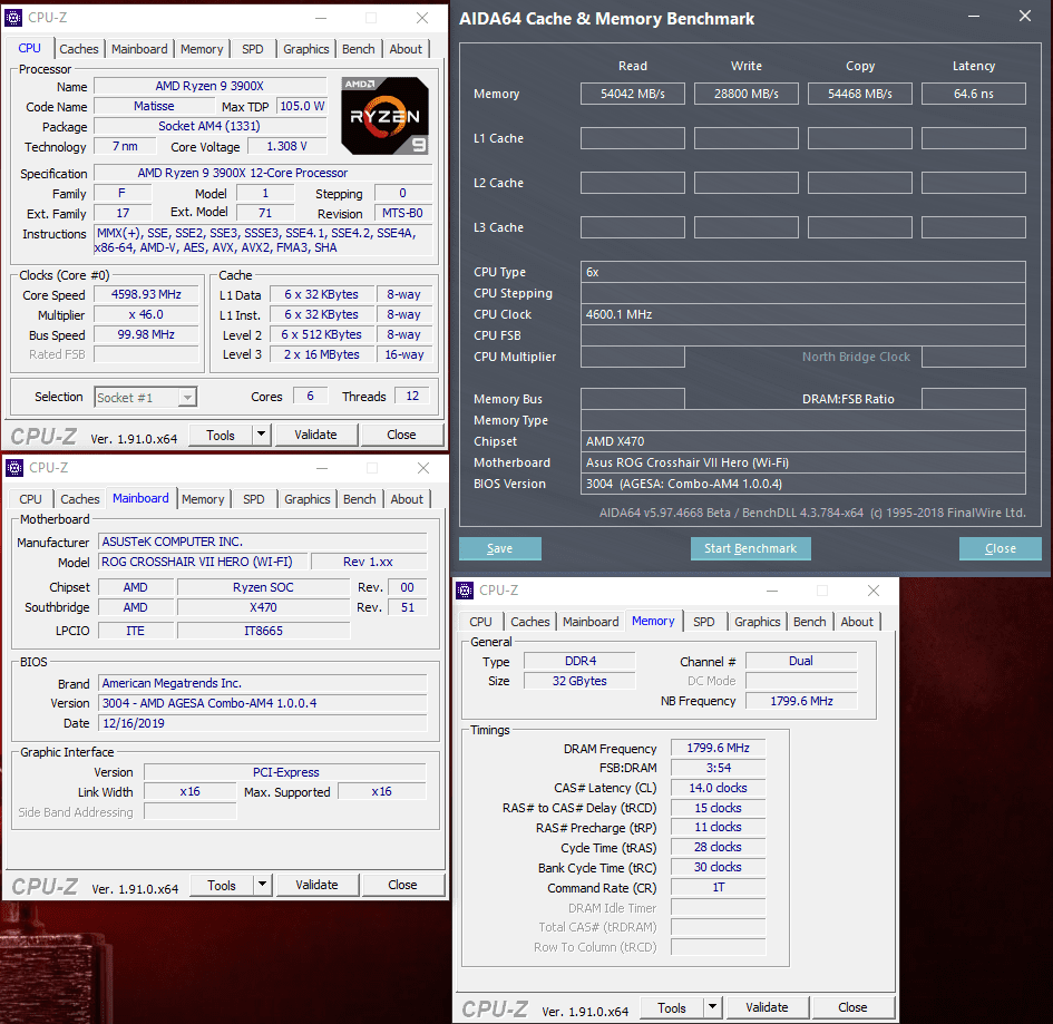

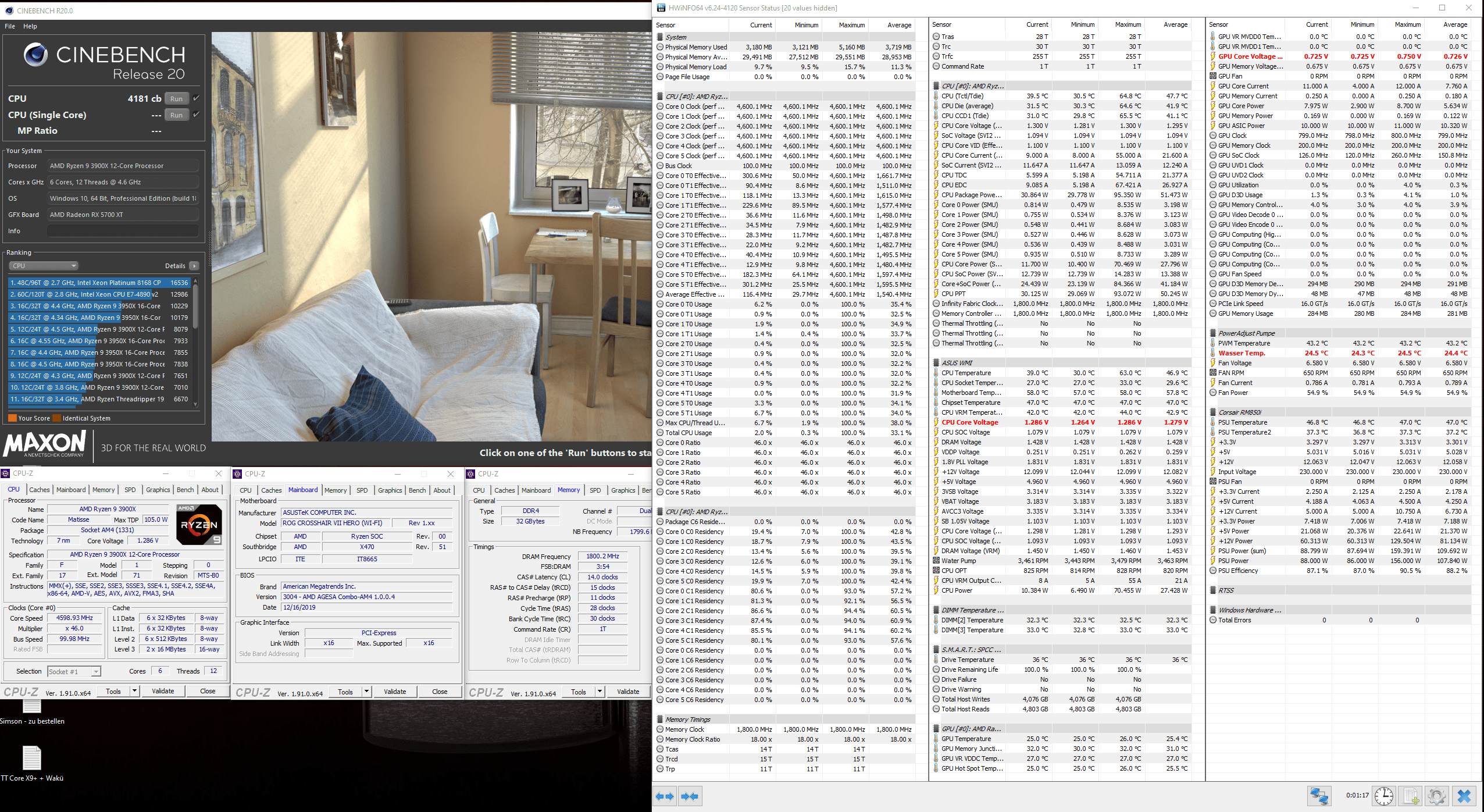

Habs mal mit meinem 3900x @6C/12T nachgebildet:
edit:
R20 gleich noch hinterher:
Dürfte dann wohl an der halben Speicheranbindung liegen oder?
Sowohl der 3900x als auch der 3950x haben die volle Speicheranbindung

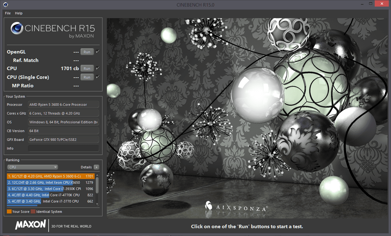

Clock-Stretching des Todes. Habe schon mit 4,2 fast einen identischen Score:

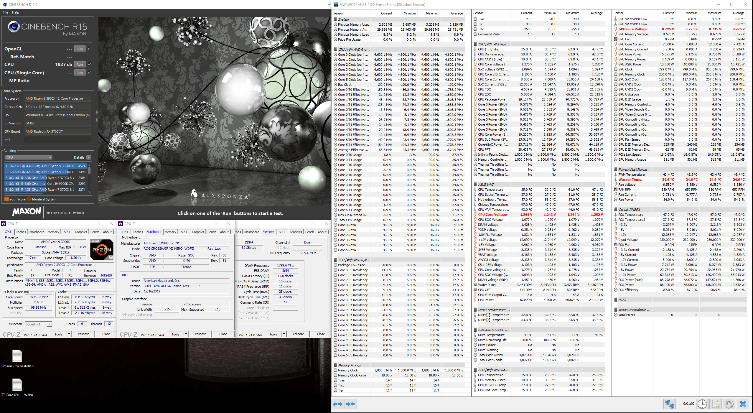

Sollte jenseits der 1850 Punkte liegen mit 4,6 GHz. Könntest du mal bei gleicher Spannung auf 4,3 bzw. 4,2 GHz testen?
Dann ist die Leistung von dem 4,6 GHz 3600er ja wirklich mau.
Also ich bekomme 2190Pkt. im MC bei CB15 mit 3-4% Hintergrundlast und allem auf Stock.
Pics or it did not happen ... ;)
Meiner ist derzeit beschäftigt, daher nur mal so.

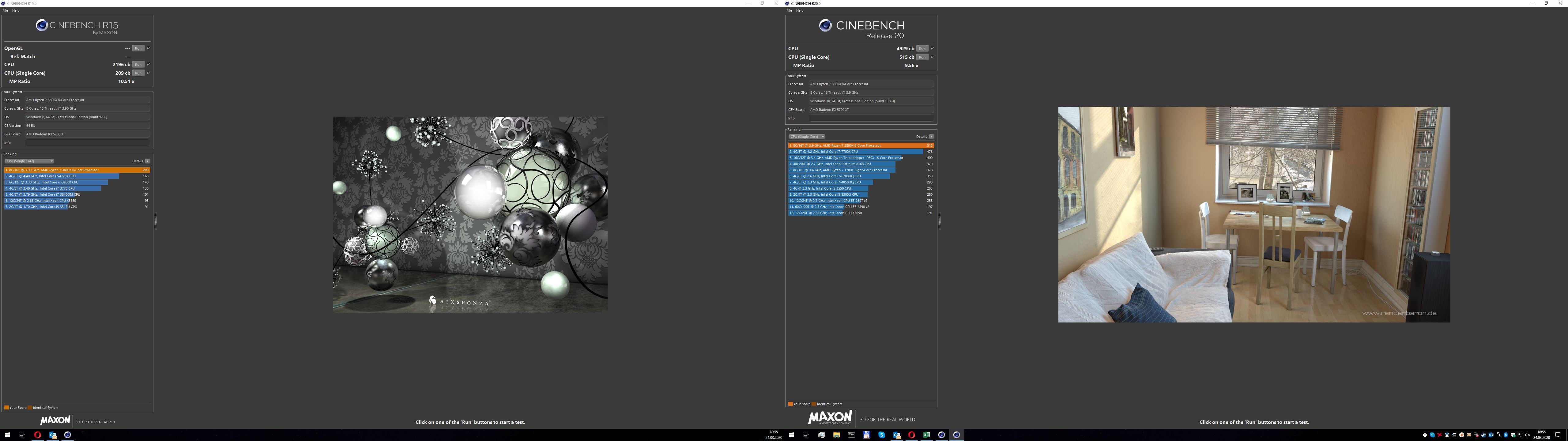

Erster mit - 0,05V und zweiter mit älterem Bios bei 4,3GHz und 1,35V
So sind trotz unterschiedlichem Bios die Unterschiede zwischen Auto und Fix aber auch gut sichtbar.
4,3ghz allcore?
Auch singlecore Boost bei 4,3ghz? 523 kommt mir bissl viel vor. Komme mit stock multicore auf 4870 Punkte und single 510, also genau das was ein 3700x leisten sollte
@Pfeifenheini
Der linke ist Takt auf Auto bei -0,05V.
Der rechte ist bei Fix 4,3GHz und Fix 1,35V.
