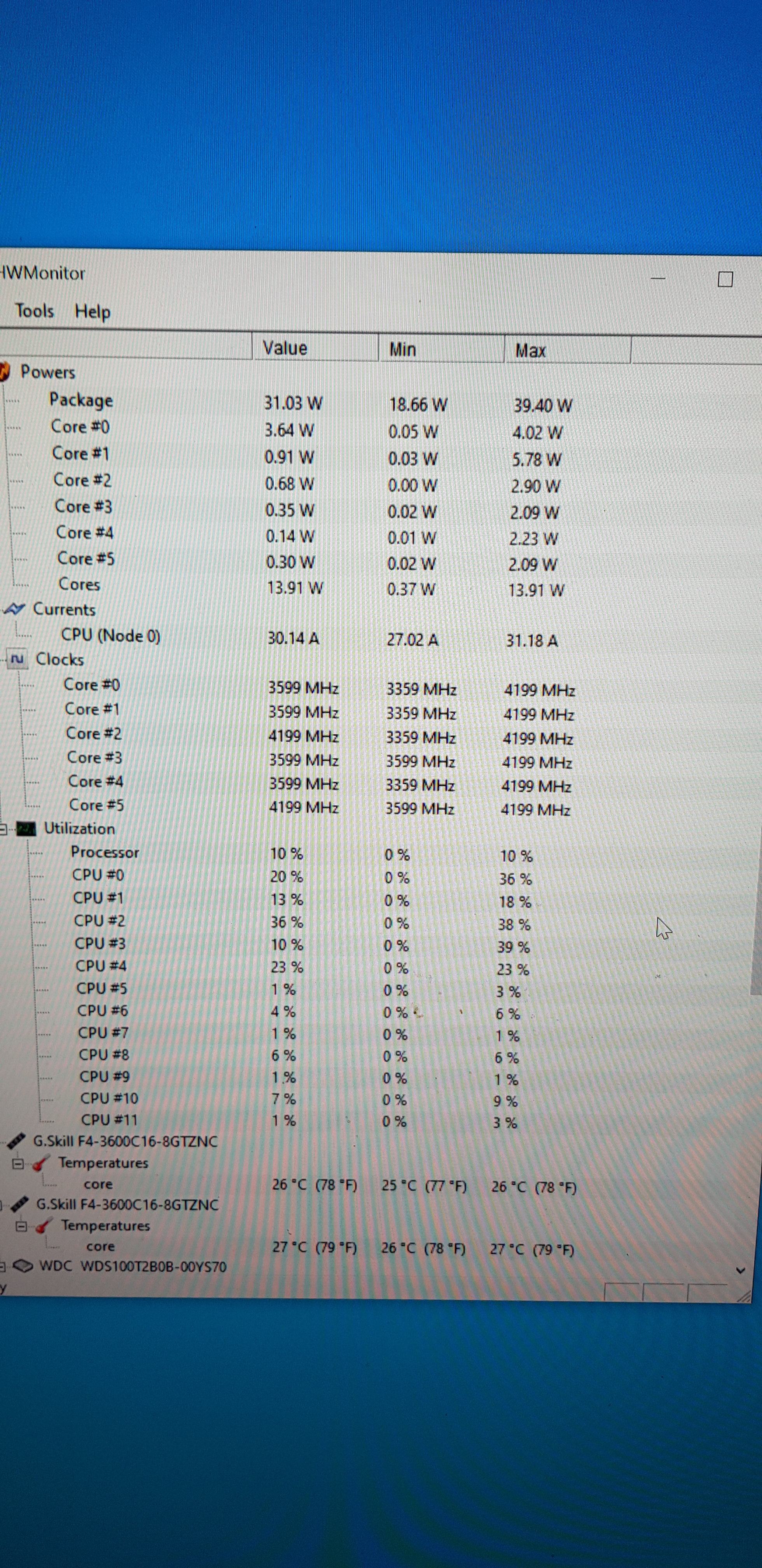

Mhh komisch mein hwInfo zeigt mir seit heute nachmittag nur noch 5 Kerne und 11 logische Kerne an..... Naja cb15 hat sich außer 10 Punkte nicht geändert, hatte mal so aus Neugier den ram auf 3800mhz gestellt.
Passen 1610 Punkte im cb15 eigentlich (alles Stock).
Ja eigentlich schon. Das verwirrt mich halt etwas weil sonst war alles korrekt dargestellt.

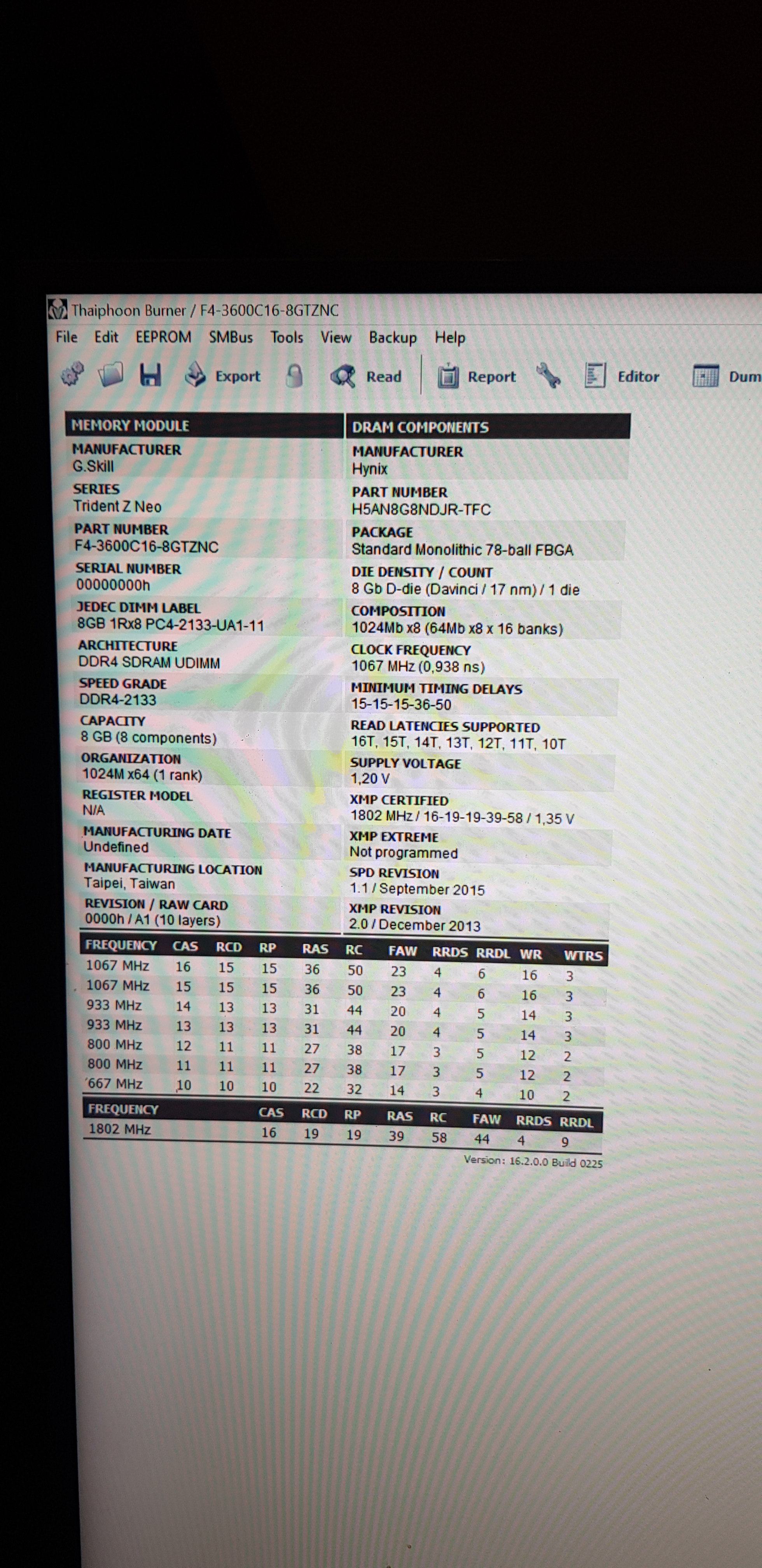

Bringt es eigentlich was den ram zu übertakten, oder lieber die Timings ändern, oder so lassen (16,19,19,19) hab mir schon den zen2 ddr4 oc thread überflogen. Aber da glüht mir der Kopf so viele Sachen und sub Timings.
Welchen RAM hast du denn? mal bitte mit Typhoon Burner auslesen. Übertakten und Timings ändern klappt am besten mit (teuren) Samsung B-Dies und Micron E-Dies

Ja wollte ich doch dazu schreiben, gskill trident z neo rgb 3600
Ich hoffe der richtige screen, und hoffentlich lesbar.

EDIT: bei SK Hynix D-Dies wird es schon schwierig noch merklich etwas zu reißen. Müsste man tatsächlich mal im Speicher Forum schauen.
Guddi lass ich, obwohl 3800 ohne jetzt zu testen auf Anhieb lief mit 1,32v ddr4 Spannung.
