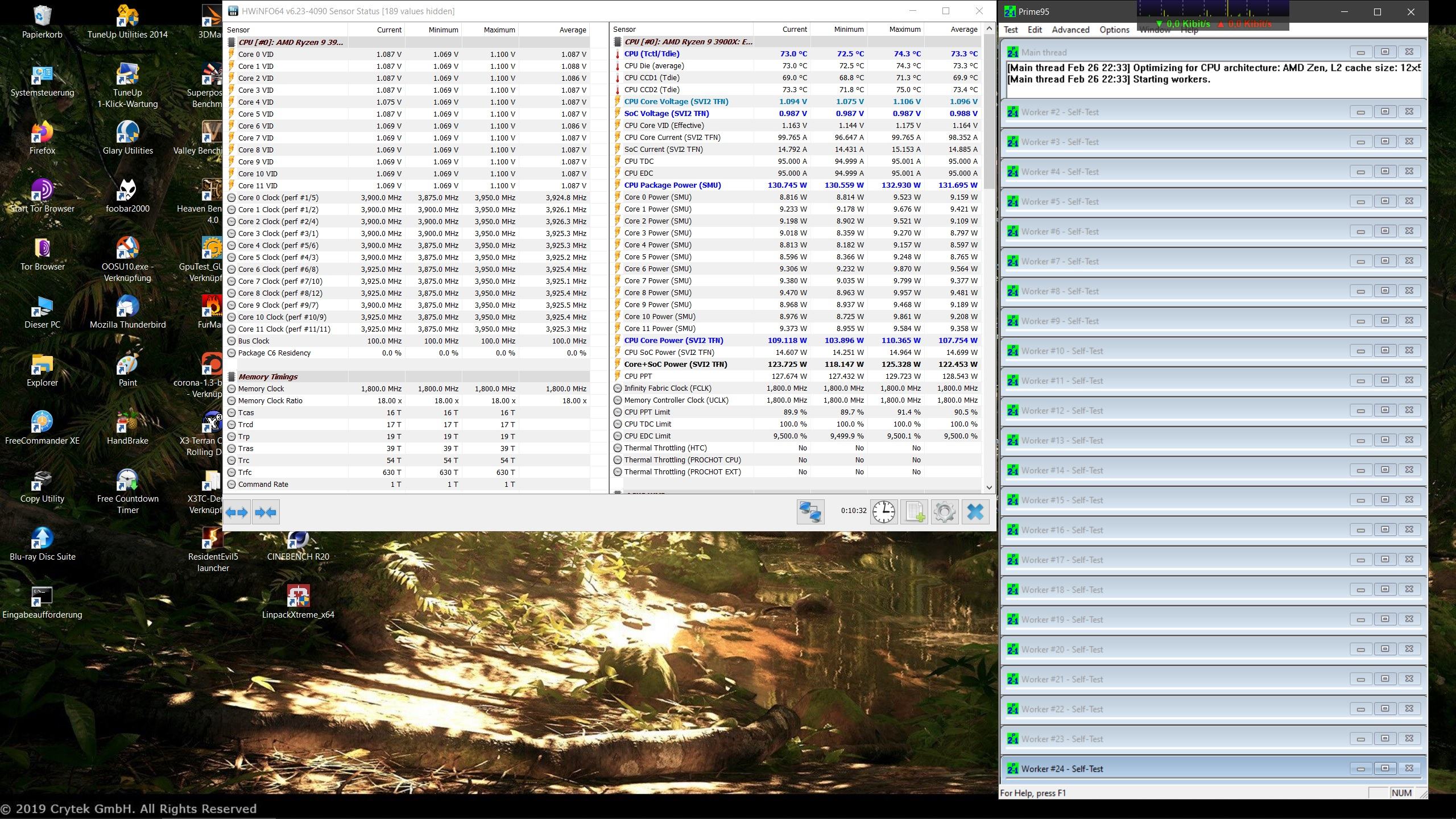

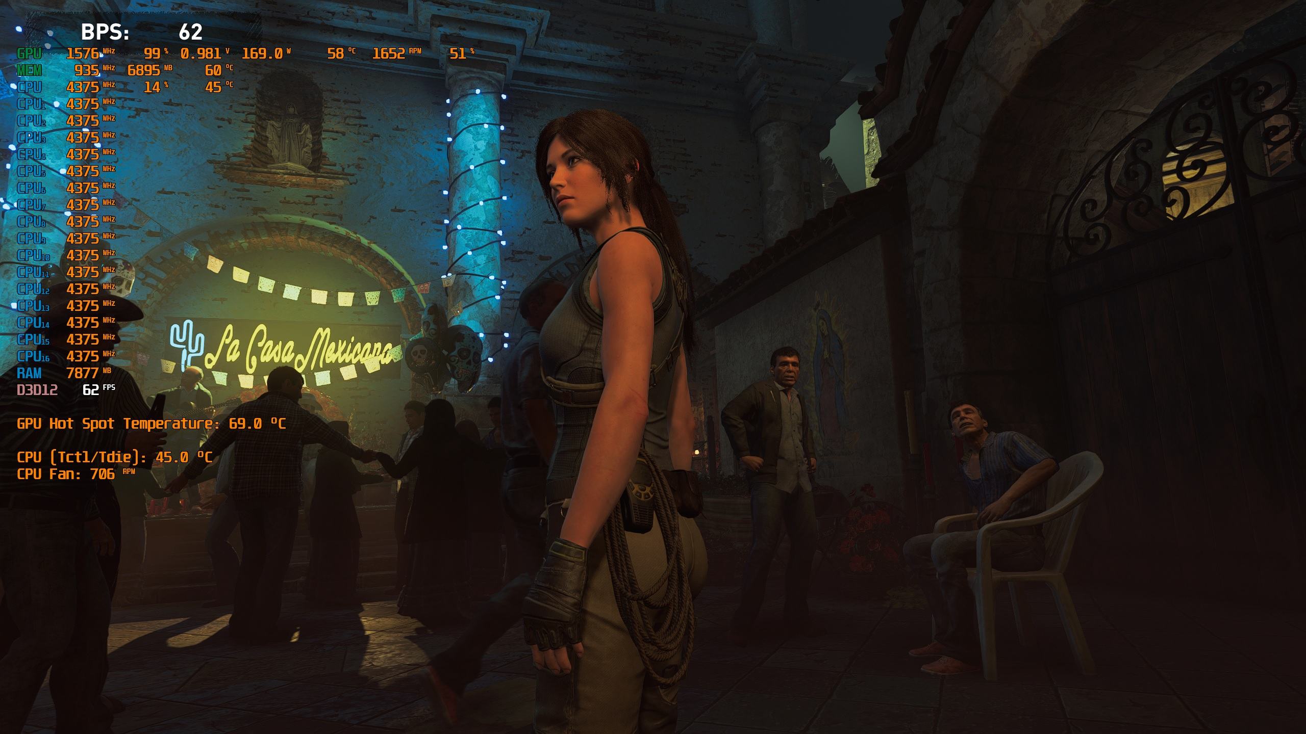

Einstellungen:
CPU Core Voltage Auto
CPU Soc Voltage 1.00625V
PBO Manual
PPT Limit = Auto
TDC Limit = Auto
EDC Limit = 1
APBDIS = 1
Fixed soc Pstat = P0
CPPC = Enabled
CPPC Preferred Cores = Enabled
Prime mit Smallest FFTs - high Power heat
Shadow of the Tomb Raider - Bench 2560 x 1440
Bei Prime und AVX taktet er runter und reduziert auf 1.100V, in Games bei geringer CPU Last taktet er hoch. Das ist auf jeden Fall besser als ein fester Multi finde ich oder sehe ich da was falsch.
Du nutzt den EDC-Bug, der funktioniert nunmal nicht überall genau gleich (gut). Aber schön, dass es bei dir läuft :>.

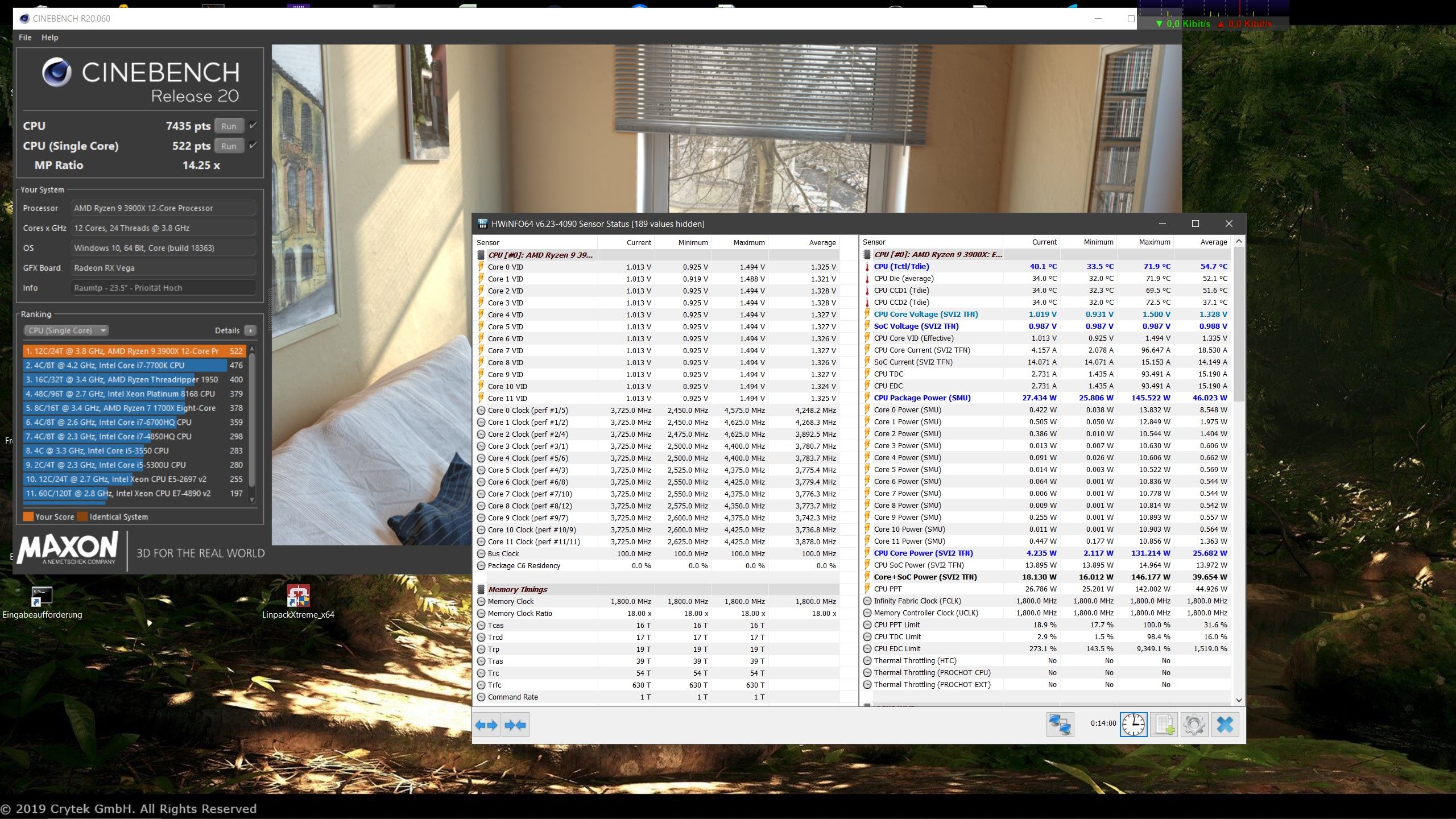

PS: ein Cinebench 20 Run
Den edc Fehler hab ich auch schon die ganze Zeit am laufen. Meiner boostet auch über 4625mhz. Hab nur noch zusätzlich offset - 0.05675v drin. Komme allcore auf 4375mhz manchmal gehen paar Kerne im ersten die auf 4400mhz.
