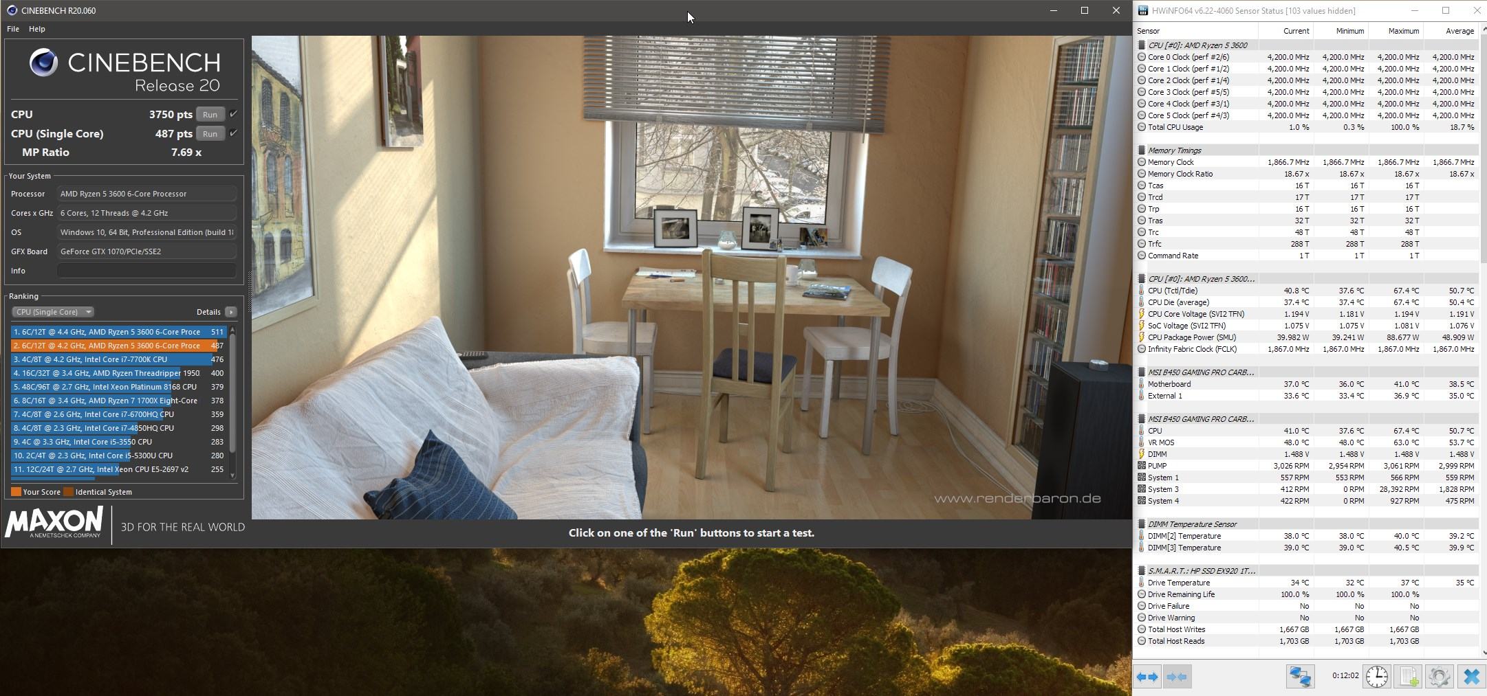

mal eine Frage an die Mo-Ra3 (420) und 3950X Besitzer, was sind realistische CPU Temperaturen (z.b. 10 min Prime95 6K) bei normaler RT (z.b. 22°C) und wie schaut dann die Wassertemp. aus (laut einigen Radiator Tests sollte das Delta zwischen WT und RT um die 6-8°C liegen).
Allcore 4200-4400 wären interessant, natürlich abhängig von der anliegenden Last Vcore.
Unrealistische, nichtalltags "Terassentests" bitte aussen vor lassen. Bei mir im Arbeitszimmer ist es nachts auch sehr kalt, entspricht dann aber nicht den durchschnittlich anliegenden z.B. 22°C.
Warum Frage ich das ganze? Ich baue gerade mein System um und überlege ob ich beim Noctua NH12A bleibe oder auf eine flexibel gestaltbare externe Radiatorlösung gehe, dann wenn schon gleich mit einem Mo-Ra3 420 LT mit 4 Nocuta Lüftern. Einen unbenutzten Eisblock XPX hätte ich auch noch hier, wobei mir der Heatkiller IV all Cooper black mehr zusagen würde ;)

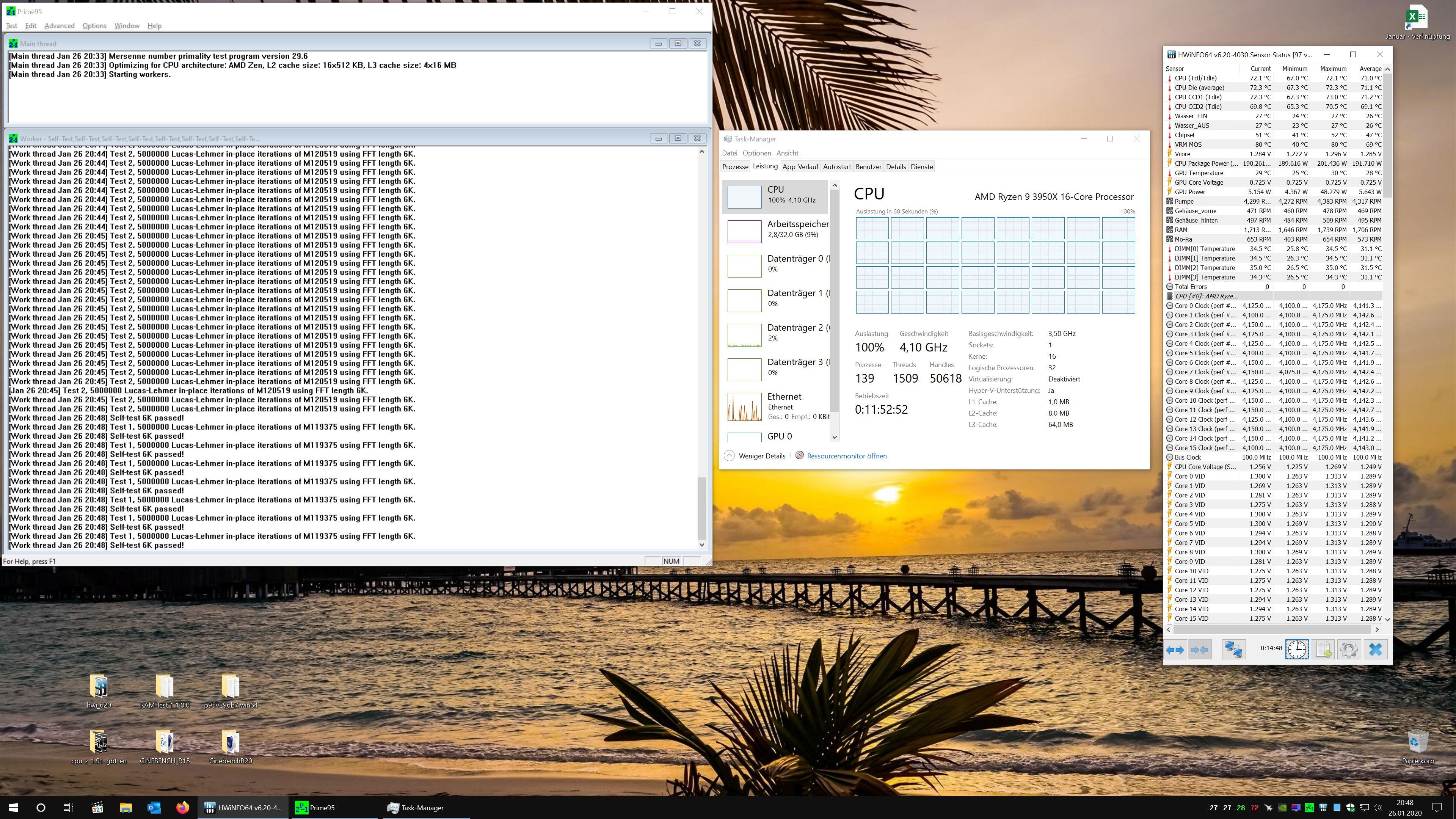

Wenn dich das ganze auch mit dem 360er Mo-Ra interessiert und CPU nur mit knapp 4.2GHz Allcore (bei ziemlich genau 200W) könnte ich es für dich mal auf 6k laufen lassen. Unterschied zum 420er dürften nicht viel mehr als 2°C Wasser sein.
Das die Mo-Ra Lösung aber deutlich vor der NH12A Lösung liegt ist dir sicher auch so bewusst.
Gerne! Logisch ist der kleine Noctua schwächer, ich würde aber gerne mal ein Bild bekommen bevor ich alles (auch teuer) umbaue.
ich lass mal laufen, gebe dir nachher die Werte. Muss sich ja alles erstmal aufwärmen, hab die Heizung auch mal hoch gestellt :)
Das war jetzt mit ca. 22°C Raumtemperatur, der Mo-Ra steht außerdem nnur 30cm vor der Heizung (bläst aber Richtung Heizung)
Vcore steht auf Auto ohne Offset, OC nur per PBO (TDC, EDC, PPT erhöht). RAM manuell eingestellt, ansonsten keine händischen Eingriffe.
edit: Alle Werte bei Start der Rechenlast genullt.

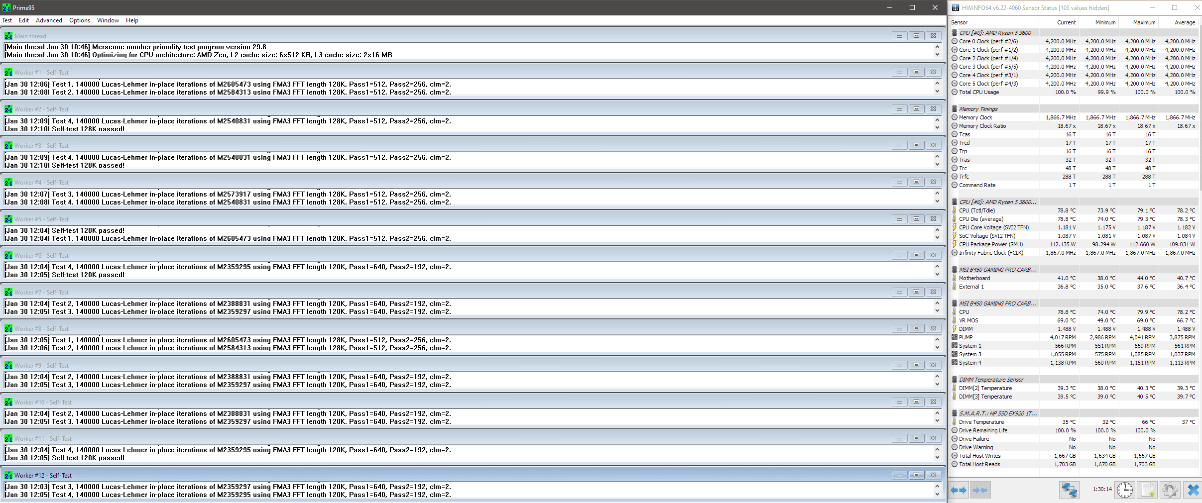

Ich hab hab jetzt ganz frisch mein Asus B450I mit einem 3700X laufen. Gekühlt wir mit einem Noctua C14 mit 2 140mm Lüftern.
Beim austesten von 4200Mhz mit Prime95 Small FFTs springt mir die Temperatur Tctl fast sofort auf 95C.
Ich habe die Spannungen fixiert und Vcore auf 1.3V gesetzt. Hier mal ein Bild mit den meisten Werten:
Abgesehen von der hohen Temperatur erscheint mir die Package Powermit 169W extrem hoch.
Kommt daher auch die Temperatur? Fehlt mir ein Setting oder sind CPU bzw. Kühler wirklich direkt überfordert?
