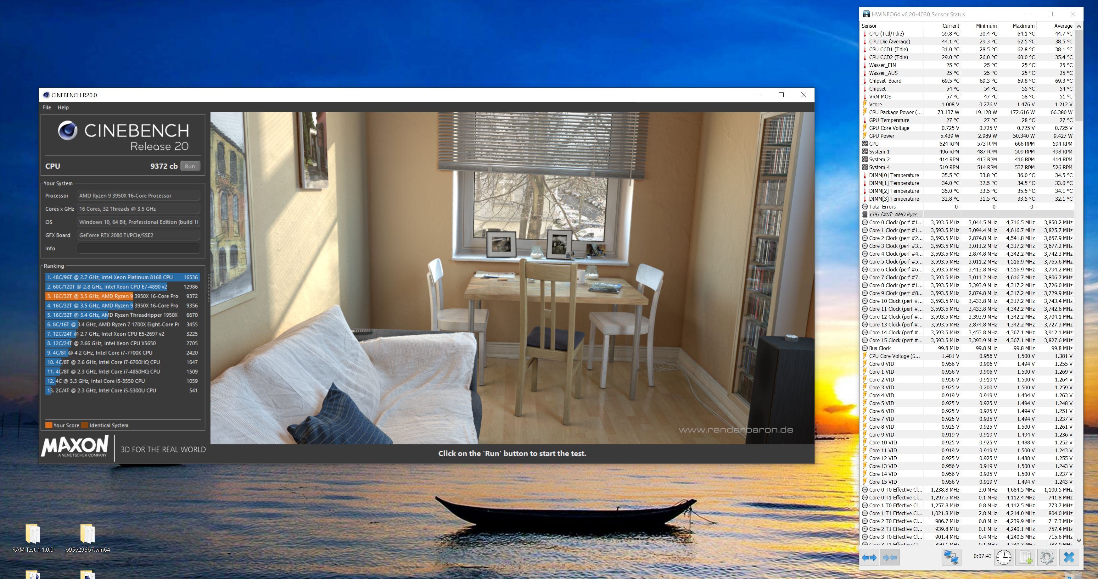

Hast du Cinebech R20 normal oder Echtzeit laufen lassen ?
wie gesagt , ich komme nur auf die Ergenisse wenn ich in Echtzeit laufen lasse,, also der PC steht dann still bis Cinebech R20 fertig ist.
Sonst ca 4680 Punkte...
CB20 reicht auch auf hoch im task manager.
Hast du es schon mit off set undervolting probiert? Damit sollte sich noch einiges machen lassen.
Wie sieht es bei dir mit ram aus? Deine b dies sollten locker 3800cl16 oder 3733cl16 (falls das if nicht 1900 kann) schaffen. Das würde auch noch einen performance schub geben.

off et undervolting noch nicht , werde ich noch testen.. V-Core war noch auf Auto..
Ram läuft mit 3600 Mhz CL14 1.4V... 3800 Mhz mit CL16 habe ich bis jetzt nicht ganz stabil bekommen.
3800cl16 ist normalerweiser deutlich einfacher 3600cl14.
Hast du es schon mit dem fast preset vom dram calc probiert? (GDM unbedingt anktiveren!!).

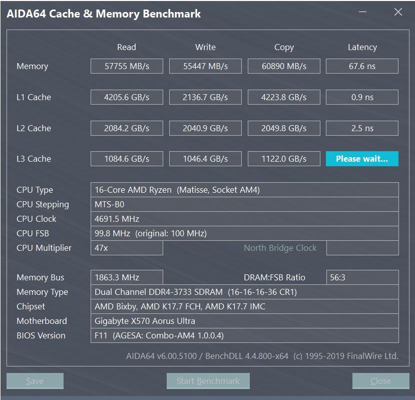

Habe ich gemacht, läuft.
Sieht jetzt wie folgt aus:
Spannung habe ich auf Auto gelassen, Anpassung war nicht nötig. Bisher sieht es nicht so aus, als würde das Board auf Auto übertriebene Spannungen ansetzen.
Ich bin so erstmal zufrieden, alles läuft auf stock bis auf: IF 1866 / RAM 3733 und TDP 175W.
Er boostet Single Core knapp über 4,7GHz und macht Allcore in CB20 4150-4170 MHz. In Spielen Allcore 4300 MHz oder höher bei weniger Kernnutzung. Temperaturen dabei vollkommen gut (deutlich kühler als mein 9900k) und Spanungen ok.
Ich denke das passt. Nun werde ich noch ein bischen auf Stabilität prüfen und dann darf er so weiter laufen, zumindest so lange, bis der EDC Bug im Bios behoben ist und ich die TDP auf 200W erhöhen kann.

Sieht gut aus. Kannst du noch bitte ein screenshot von deinen timiings in ryzen master machen? Oder nutzt du die vom dram calc?
Ryzen Master installiere ich mir nicht, zu gefährlich aktuell mit nem Gigabyte Board, zumal ich alles im Bios einstellen will und nicht in Windwos rumspielen :) Außerdem vermeide ich Software, die unnötig im Hintergrund mitläuft.
Ich habe an den Timings nichts eingestellt, lediglich 16/16/16/36 im Bios sowie 3733MHz bei 1.35V.
Der Rest ist komplett auf Auto und vom Board trainiert.
Das erklärt warum deine Latenz so hoch ist :P
reicht mir so erstmal... auf ewiges rumprobieren und testen habe ich aktuell einfach keine Lust :) Irgendwann wird diese mich sicher mal packen aber im Moment bin ich einfach happy, dass alles nun so einfach und unkompliziert läuft. Ich hatte im Vorfeld viel schlimmeres vermutet.
