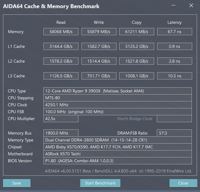

Verdammt ich habe nun DDR3800CL14-15-14-14-28 1T 1:1 am Laufe!!!
Jetzt kommen erstmal die Subtimings weil die sind richtig mega schlecht da alles auf Auto

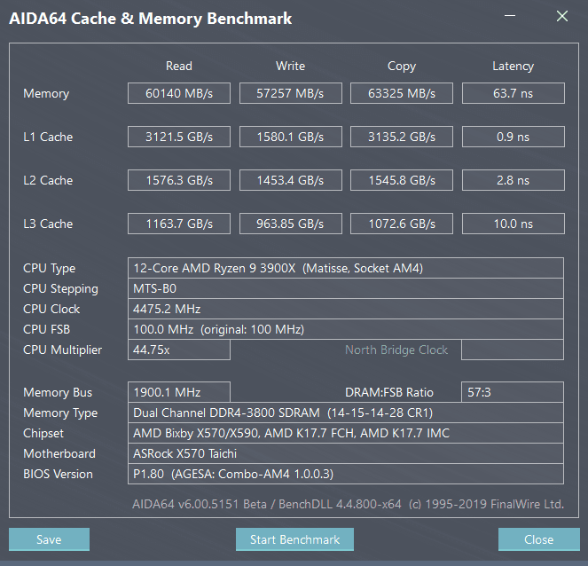

habe grade hilfe von L!ME wegen DDR3800 1:1
Sieht Aktuel so aus aber keine ahnung ob das lauffähig sein wird , wäre aber schön.
@Powerplay
TOP so gute Werte hab ich für Zen2 noch nicht gesehen :bigok:
Da können neue Ziele sicher nicht schaden ;)

@Powerplay
Geiles Ergebnis.. Wäre cool wenn stabil bleibt..
Wieviel V ? hast du DIMM´s gegeben ?
Ja memtest lief auch erstmal ganz gut.
War vorher undenkbar gewesen. Der user L!ME hat mir unfassbar gut geholfen und erklärt wie was wo.
Die laufen aktuell mit 1,55v aber keine Ahnung ob auch weniger nötig ist.
Will das erstmal Stabil haben und dann weiter testen.
P.s. Scheinbar sind RttNom & RttPark die Schlüssel dafür.
Genauso wie CADbuslaufwerksstärke
Muss nun aber echt pennen weil muss um 5:10 aufstehen wegen Frühschicht aber was bringt man nicht alles für Opfer für seinen AMD Cpu :fresse:
Achso subtimings hatte ich noch nicht optimiert und weiß auch nicht was da noch geht.
EDIT:Heute Morgen aufgestanden und 3800 CL14 sind stabil!!!
