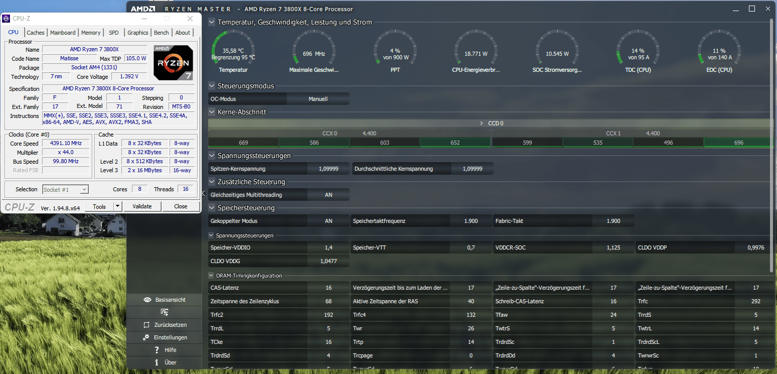

Kann man nachlesen das das falsch angezeigt wird . Hier bei mir
Allcore OC auf 4,4gHz , angezeigt in CPUz dauerhaft auf 4,4gHz , ist aber nicht so Siehe Master

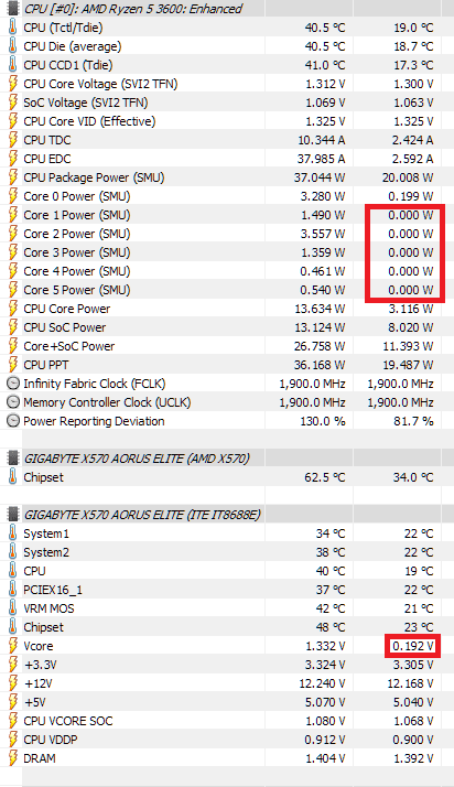

Auch wenn dauerhaft Spannung anliegt ist es für den Stromverbrauch bzw. die elektrische Leistung entscheidend, wie viel Ampere der CPU zugeführt werden. Und das ist im Idle eben viel weniger.
Das und das die Kerne sich wie gehabt weiterhin abschalten können, was im Idle eben den größten Einfluss hat.

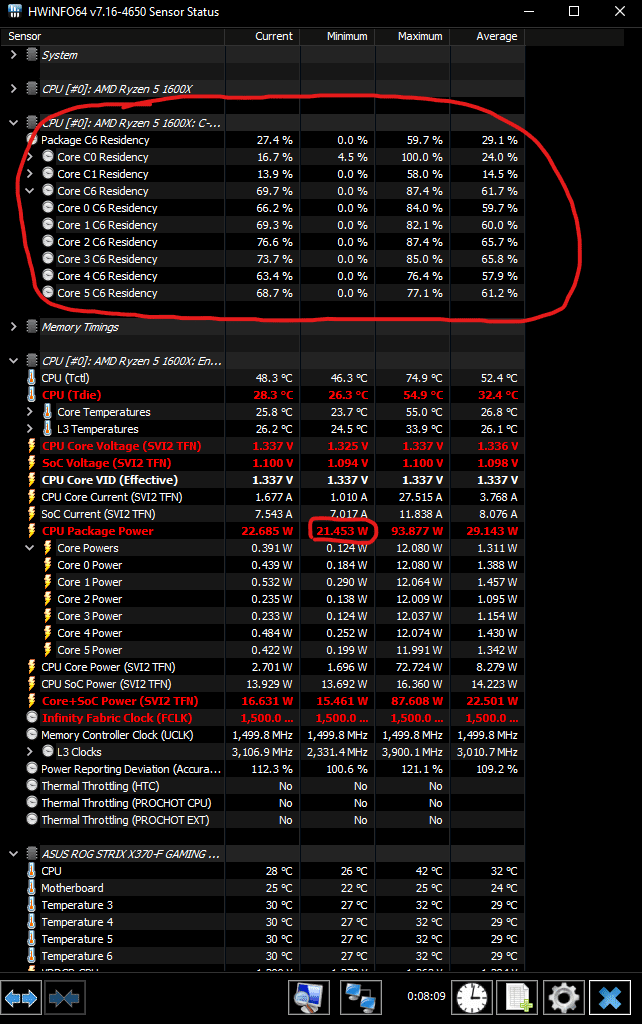

Ca. 20W im Idle bei 4,2 GHz 1,325V SET. Der Screenshot war mit Hunt Showdown im Hintergrund, entsprechend ist der aktive Verbrauch deutlich höher. Core Sleep = C6 (Residency ist in HWiNFO zu sehen, sollte im richtigen Idle bei nahezu allen Kernen 99% betragen).
Den größten Einfluss hat dabei das RAM OC, da hierfür 1,07V SOC benötigt werden. Wie man dem Screen entnehmen kann, ist der Kernverbrauch fast zu vernachlässigen.

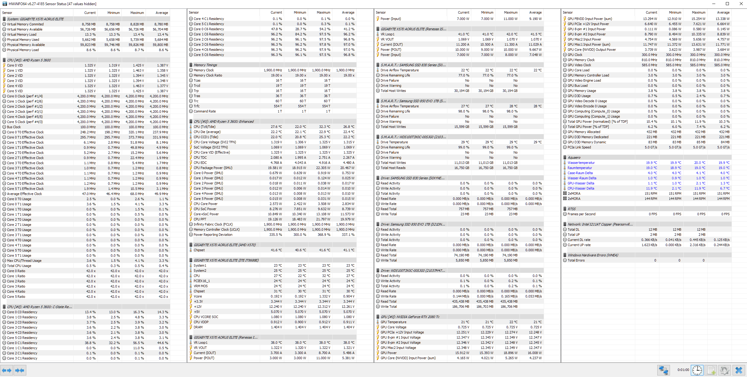

Kommt auf die Hintergrundprogramme und den Energiesparplan an. In meinem Fall läuft "Energiesparen", was allerdings nur in Kombination mit Allcore-OC eine gute Performance aufweist (ist der Boost-Mechanismus aktiv, dann wird nur noch extrem defensiv getaktet). So siehts bei mir aus nach einer Minute Idle nach einem Neustart:
Nur ein Kern bleibt die meiste Zeit aktiv und arbeitet die Hintergrundaktivitäten ab, der Rest schläft die meiste Zeit.

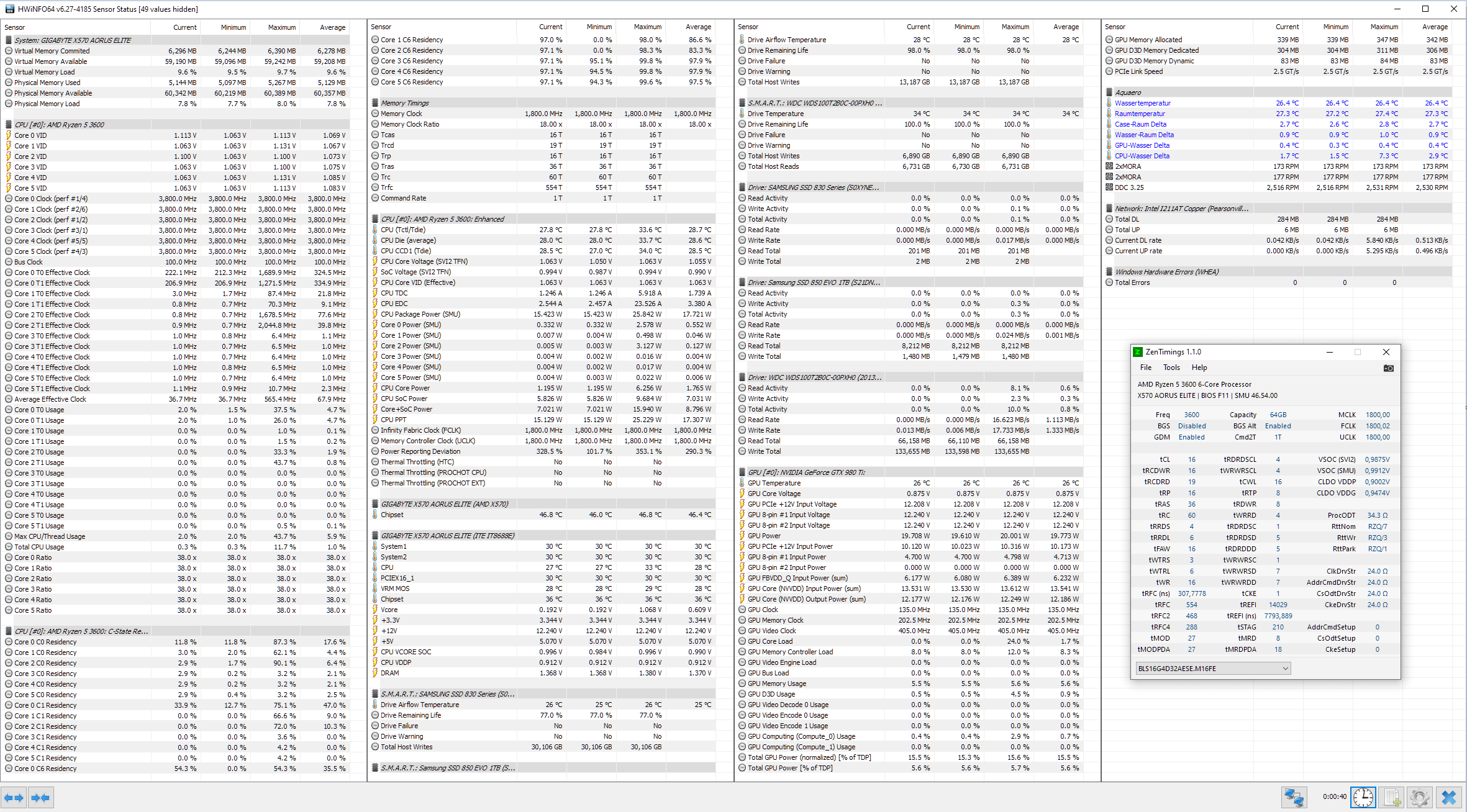

Mit 1800 IF lässt sich bei mir die VSOC Spannung auf unter 1V reduzieren, zusammen mit 3,8 GHz Allcore sinkt der Verbrauch dann um etwa 4W (gerade mal ~1,5W kommt dabei durch die deutlich geringere Kernspannung):
