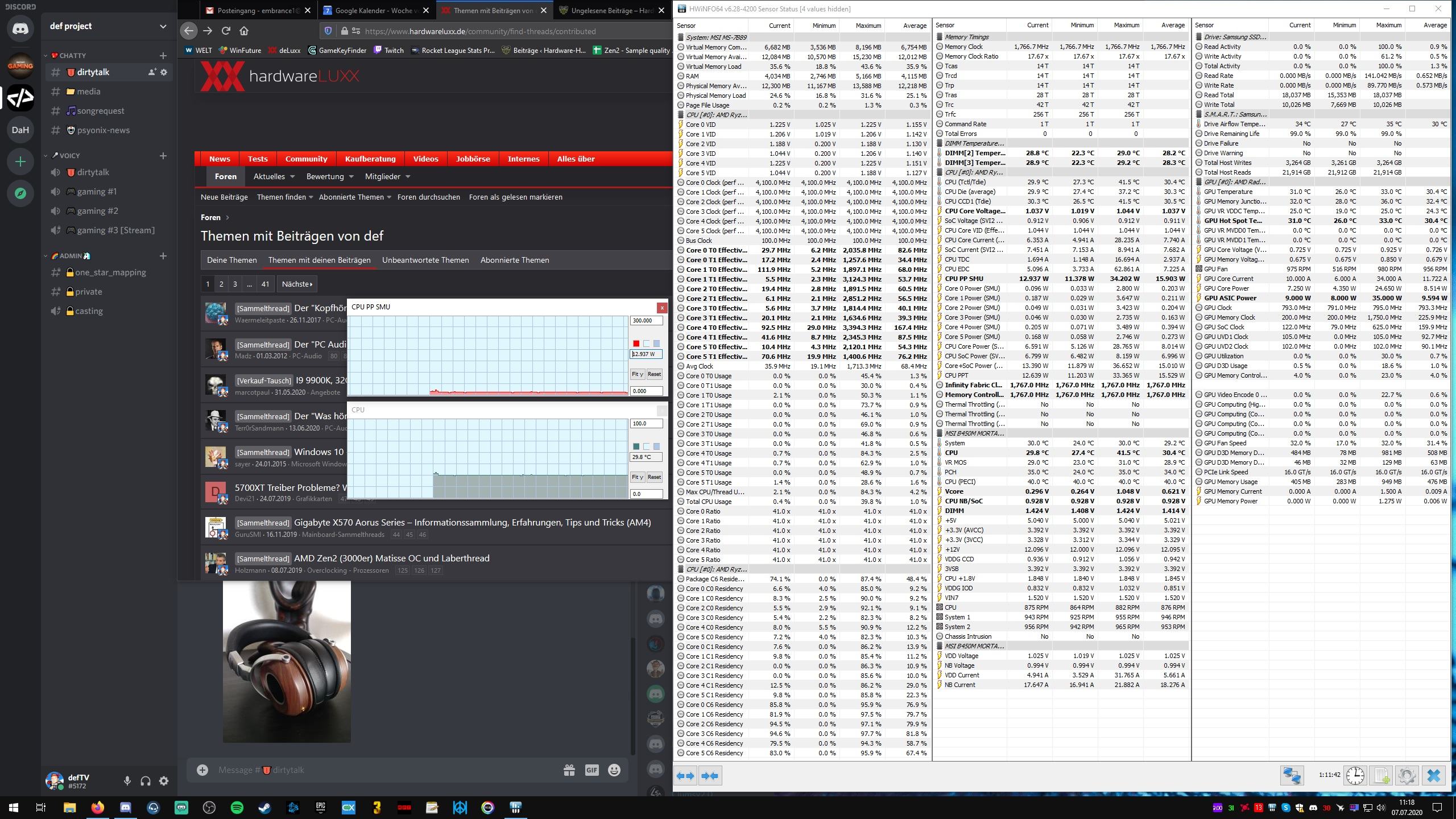

Einfach deinen Sweetspot was Allcore-Takt geht ausloten.
Also so 4,3 GHz bei ca. 1,20-1,30V.
So sieht bei mir Verbrauch/Temp auf dem Desktop aus mit Browser, Discord, HWiNFO
