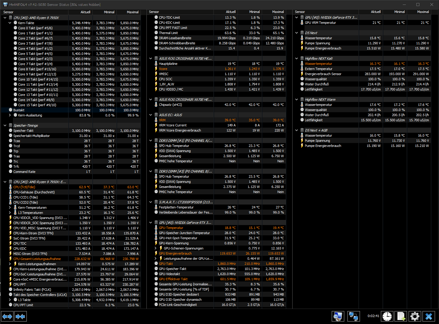

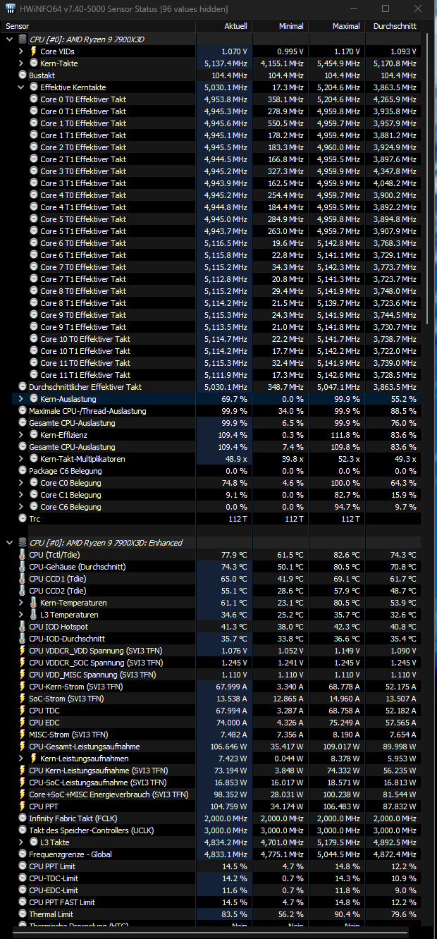

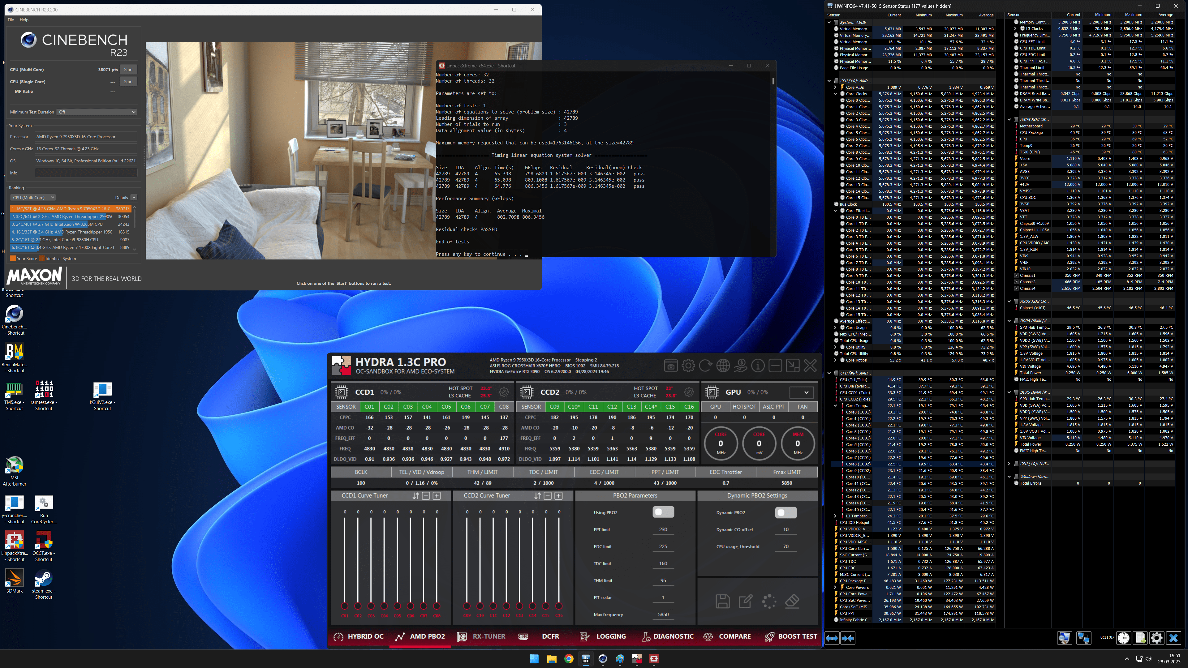

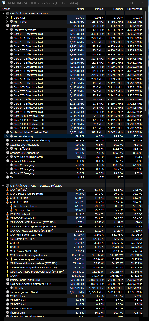

7900X3D mit 104Mhz BCLK, Curve +2, boost override +200
der X3D Die ist auf ~4945Mhz
normaler DIE auf ~5115Mhz
Temperaturen noch, OK...

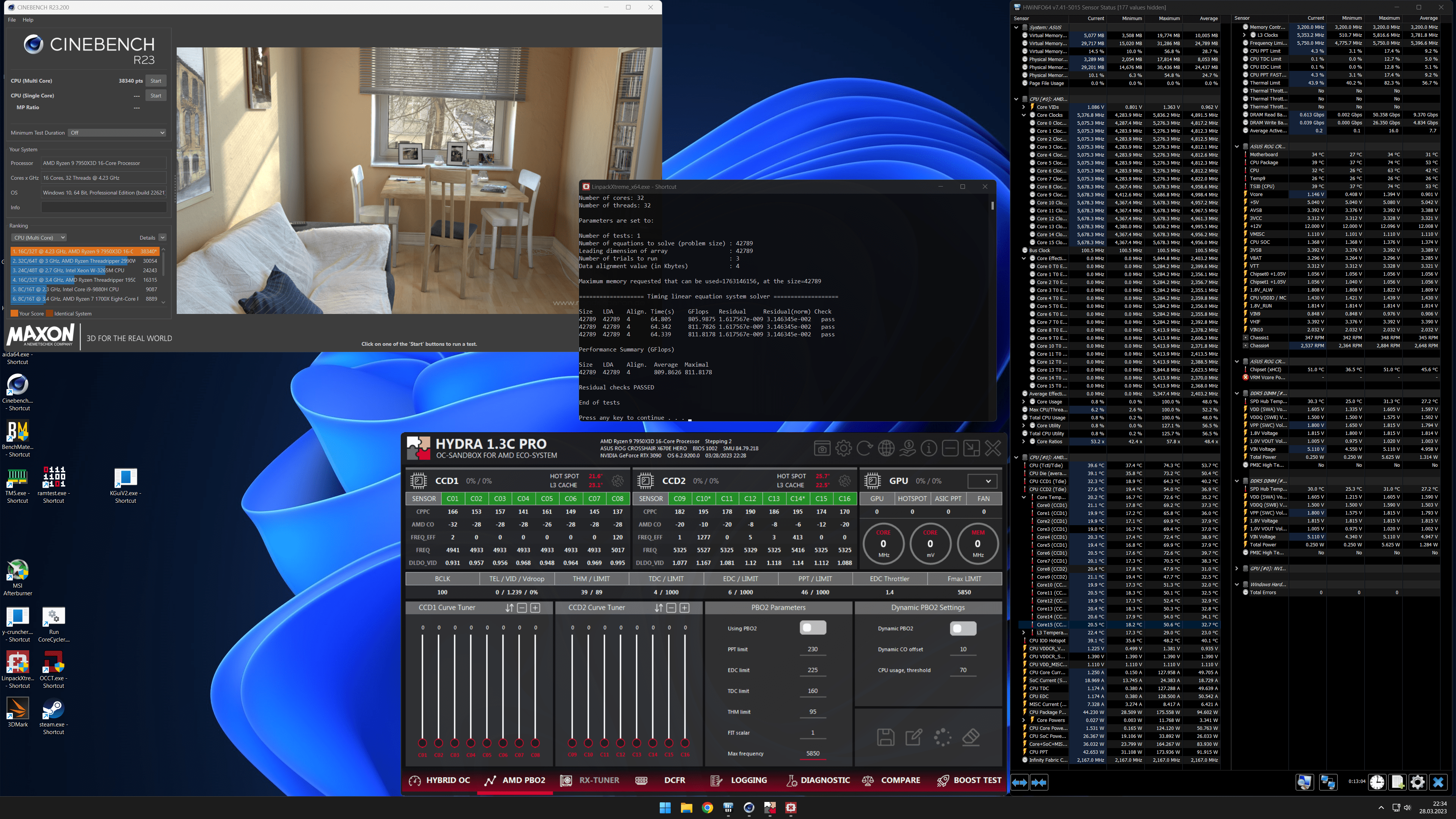

der 7950X3D taktet da noch einiges höher:
Nimm Curve mal runter in den negativen Bereich und setze dafür ein positives voltage-offset. Ich habe aus meinen Versuchen her den Eindruck, als ob PBO das manuelle Offset nicht berücksichtigt und daher höher taktet.

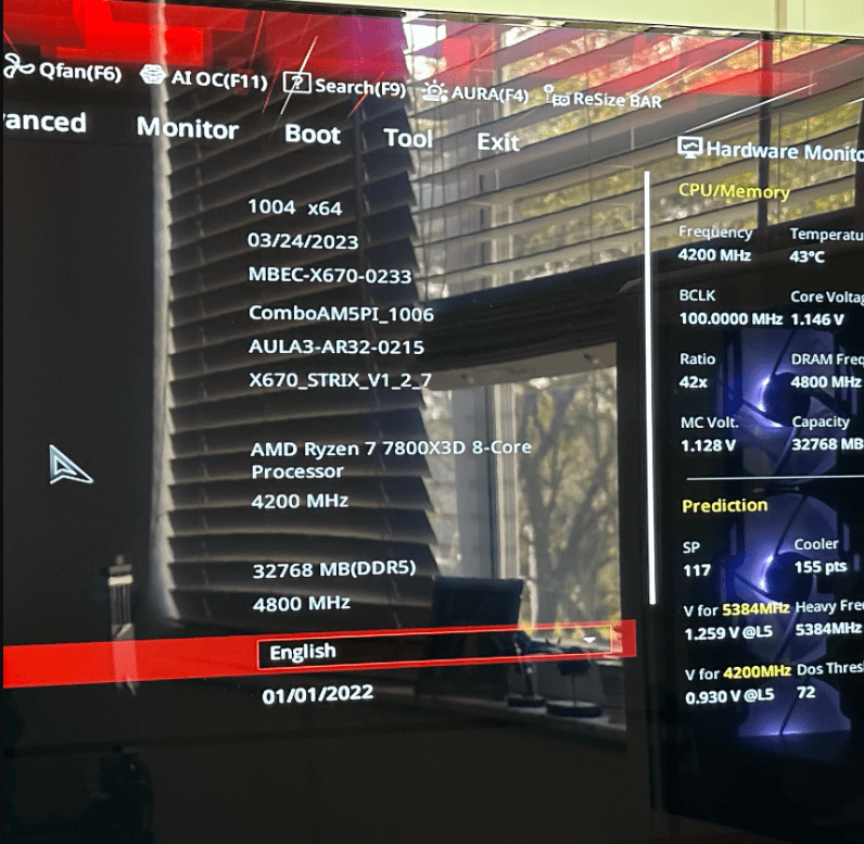

Was für SP Werte haben eure 7ner Ryzens?
Mein Asus Gene mit 7950X zeigt mir SP 114 und 1,19V@5,1GHz an.

Ist hier Jemand mit dem Asus B650 Strix A-Gaming unterwegs und kann mir sagen, ob man mit dem Board die SP der CPU auslesen kann?
Alle Asus ROG haben prediction funktion.
Nochmal zurück zu meiner Frage :
Gerade einen 7900X verbaut auf dem
ASUS ROG Strix B650-A Gaming WIFI,​
aber leider wird der SP Wert nicht angezeigt!
Wirklich nicht? Dachte alle ROG Boards hätten die Prognose im Bios.

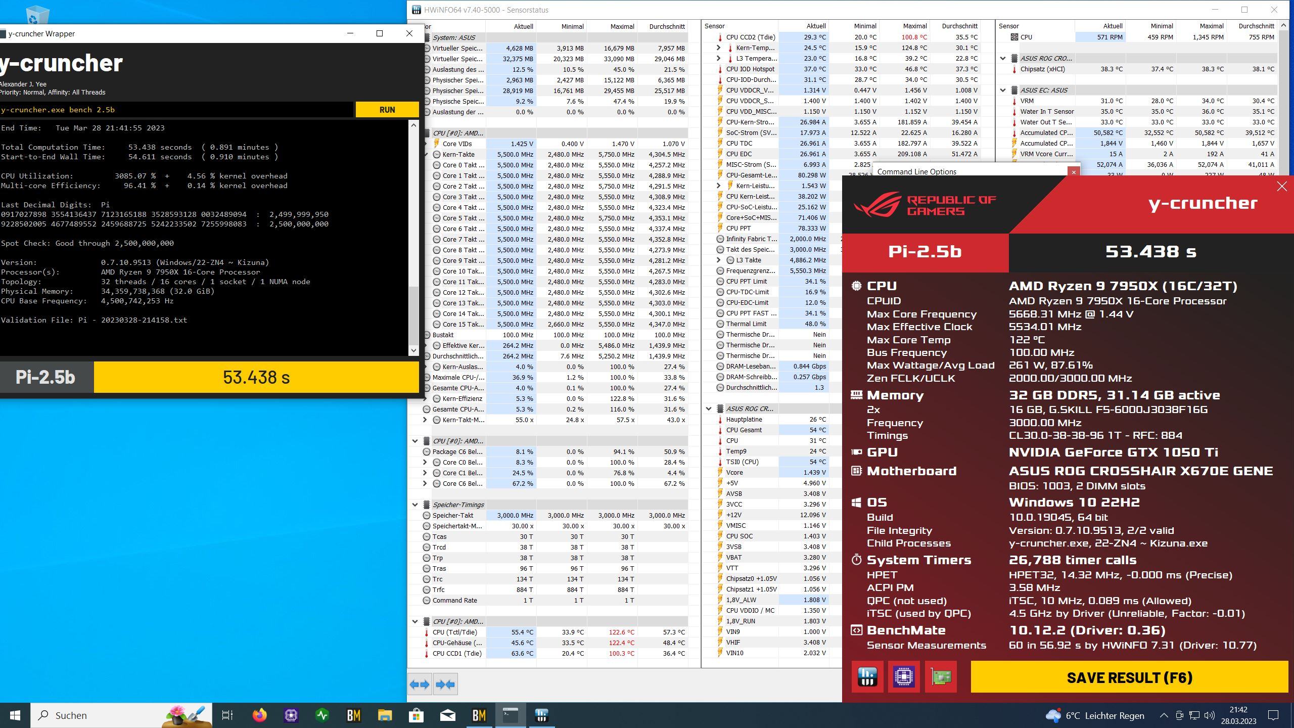

Hier mein 7950X(SP116) mit dem Direct-Die-Frame, ohne IHS, LM rundum und dem EK Magnitude:
Jetzt mit dem (auf der Unterseite gelappten IHS) + LM überall:
Ich denke das spricht für sich... Ich hatte zudem noch vorhin meinen "all-around-Kühler", aka. Alphacool Eisblock XPX mit direct Die + LM getestet und obwohl der bisher auf absolut jeder Plattform vernünftige Ergebnisse abgegeben hatte(z.B. bei einem 13900KS), hatte ich im BIOS 84 - 85°C auf der CPU! Hab dann bisschen mit dem Anpressdruck herumgespielt, aber unter 82°C hab ich nix gesehen..

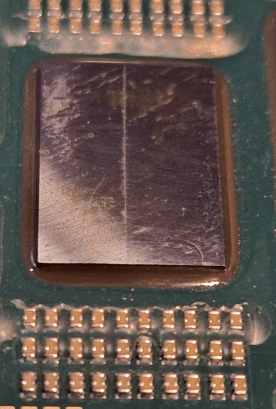

Long story short, end result was a cracked IO die since i was increasing mounting pressure more and more because of the bad temperature spread i were getting. :mad:
This is how a cracked IO die looks: :angel:

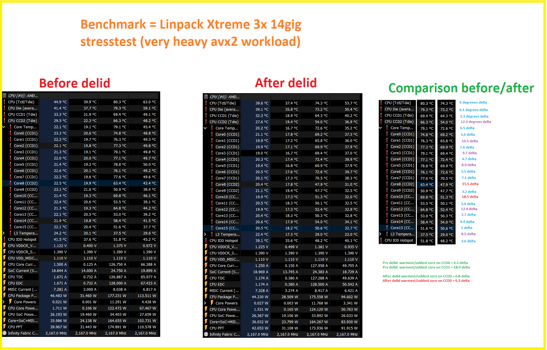

But i had much better results with my 7950X3D :big:
Result here is much more better/even temperature-spread on CCD1, especially with core 8, 10 and 12 compared to 9, 11 og 13.
*edit*
Waterblock used is TechN with 2x 1mm washers on each spring
..Instead of the plastic washers i first used on the failed 7950X delid

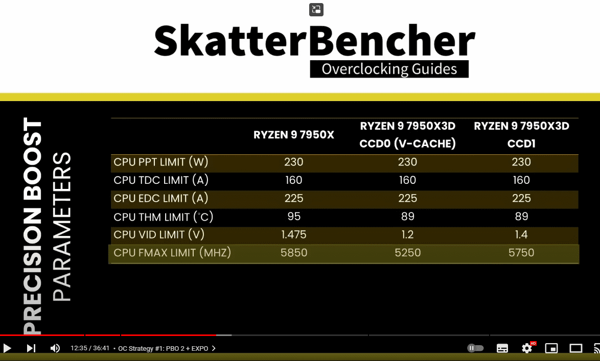

den beitrag hab ich auch schon durch. hast du eine ahnung, was genau das für ein tool ist: Shamino’s Boost Curve tool
kann dazu nichts im netz finden...
