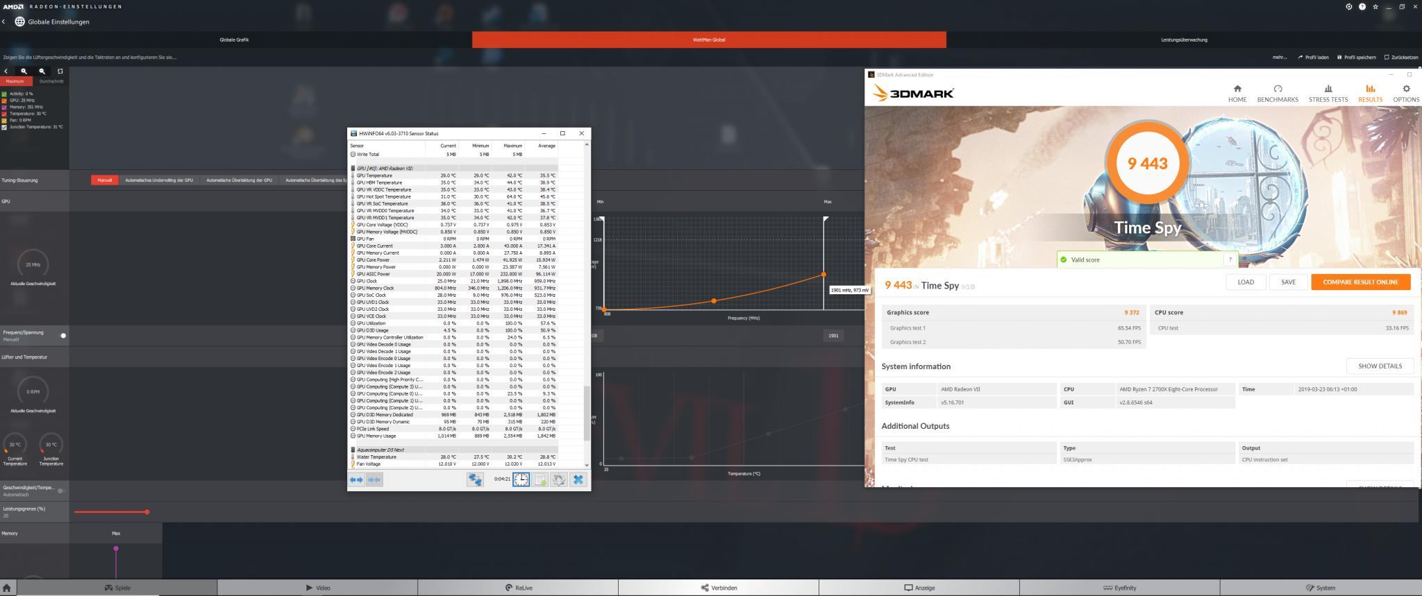

mit +20 PT und Lüfter auf 100 laufen die Stock Einstellungen mit 1005 mV. Nicht wirklich pralle. Tjc ist so um die 80 nach 20min Firestrike extreme mit diesen Einstellungen:
Der 19.3.2 soll net so günstig sein.(hoffentlich ne Ausnahme)
Probier halt mal 1750..1780@950mV mit HBM 1100..1150.Dazu PT auf -10..-15..-20 absenken.

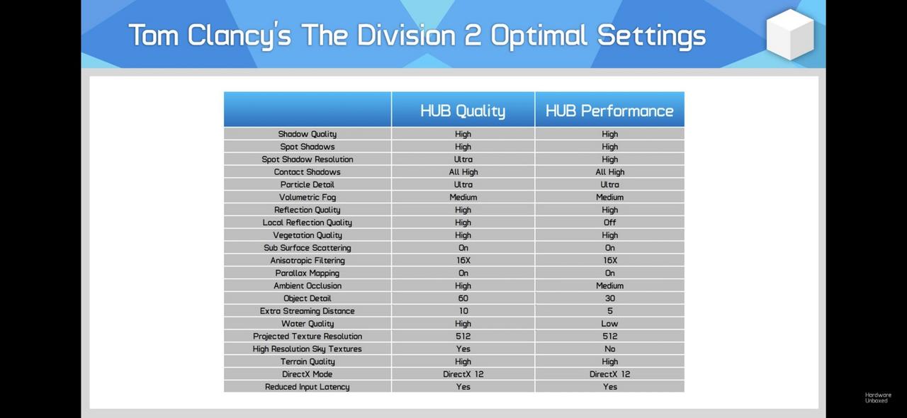

Ihr müsst D2 auch net maxed spielen, etwas Optimierung schadet net:

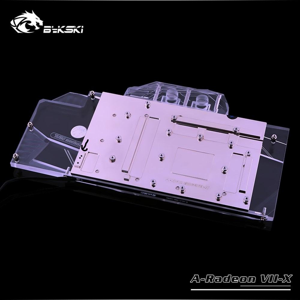

Bykski Block nun gestern endlich verbaut. Die Qualität ist soweit gut. :)
Nur die Anleitung wurde für ein bestimmtes Körperteil geschrieben..fürn Ars.. äh Popo.
Daraus ist nur ersichtlich, das diese Anleitung was für ne Grafikkarte sein könnte.

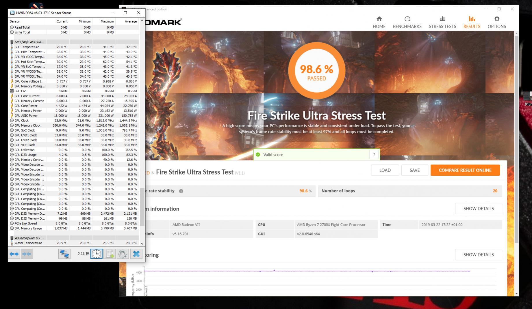

Hab mich gleich mal drann gesetzt und geschaut wie es Temp mäßig nun aussieht.
Querbeet getestet.
918mV@Stocktakt
FS Ultra Belastungstest
975mV@1900
1043mV@2000
Wattman blieb aus während des Durchlauf´s. Deswegen dort kein Verlauf.
Macht echt Spass. Und endlich ruhe im Karton.^^
Raumtemp ca 26-26,5°c. Weiß nicht warum meine Frau immer noch bei 15°c Aussentemp friert.:shake:

Mir ist nur gerade aufgefallen das mir bei der Montage nen Pad abhanden/abgefallen ist.
Müsste vom SOC sein. -.-
Hoffe ist nicht zu tragisch, ansonsten --Wasser ablassen etc :(
Das lag im hier rum, und beim Durchleuchten mit der Taschenlampe seh ich das da nen Abstand ist.

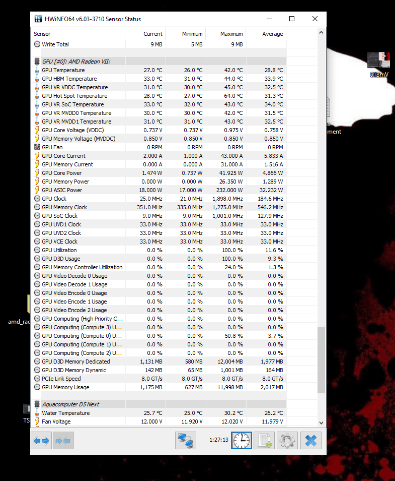

Edit: Alles noch ohne PTT mod. Die Treiber sind wirklich noch etwas mau. Bis 2000Mhz ok, aber drüber hinnaus nichts reproduzierbares.
Was sagen denn die Temperaturen? Im Zweifel noch mal runter.

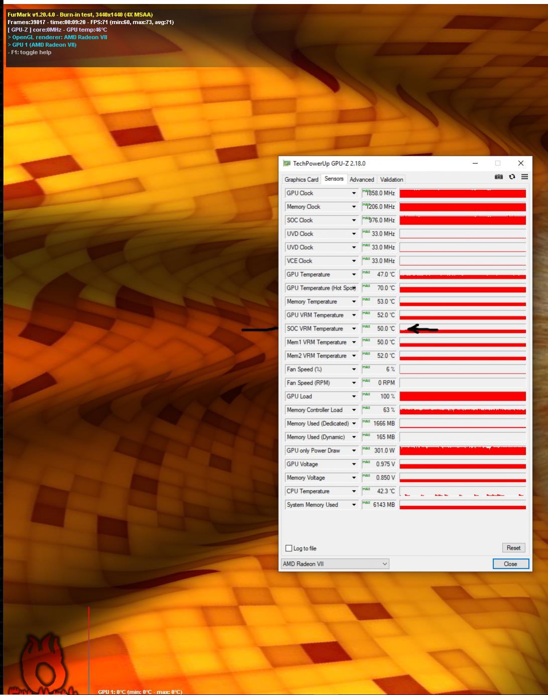

Temps bei 975mV@1900
Furmark
Müsste der markierte Wert sein
Spannungsmäßig konnte ich bei
1800Mhz Keine Verbesserung 918mV bleibt
1900Mhz von ca 990mV auf 975mV( Langzeittest steht noch aus)
2000Mhz von ca 1062-1084mV(war Tempabhängig aber nur 1-2 Bench machbar) auf 1043mV(Langzeittest steht noch aus)

Das wichtige für mich beim Umbau war das endlich die Temperaturen auf augenfreundliche Werte sinken. Den dafür fast geräuschlosen Betrieb nehme ich dabei sehr gern in Kauf.^^
- - - Updated - - -

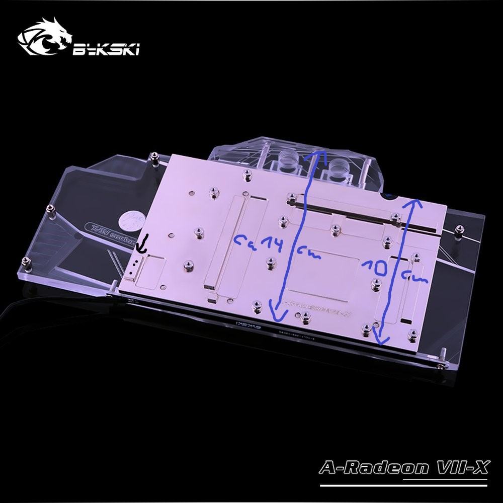

Hat wer noch nen Bykski verbaut und kann was zu den Delta´s sagen/zeigen? Wasser/GPU/Hotspot
Delta sieht sehr gut aus. Ich meine besser als beim EK von Igor. Obenrum ist es ja doch ne Ecke weniger Spannung.
Kannst du mir bitte sagen wie breit der Kühler ist. Ich hab vom PCI Slot aus gemessen. Max 150mm Platz eigentlich gehen davon noch 3mm für das innenliegende Window ab. Der EK soll ja allein 150mm breit sein?
Ist also Millimeterarbeit bei mir.
Der Block schliesst Bündig mit der Backplate/PCB ab. Nur das anschlussteil für die Fittinge ist noch mal ca 3,5cm breiter
