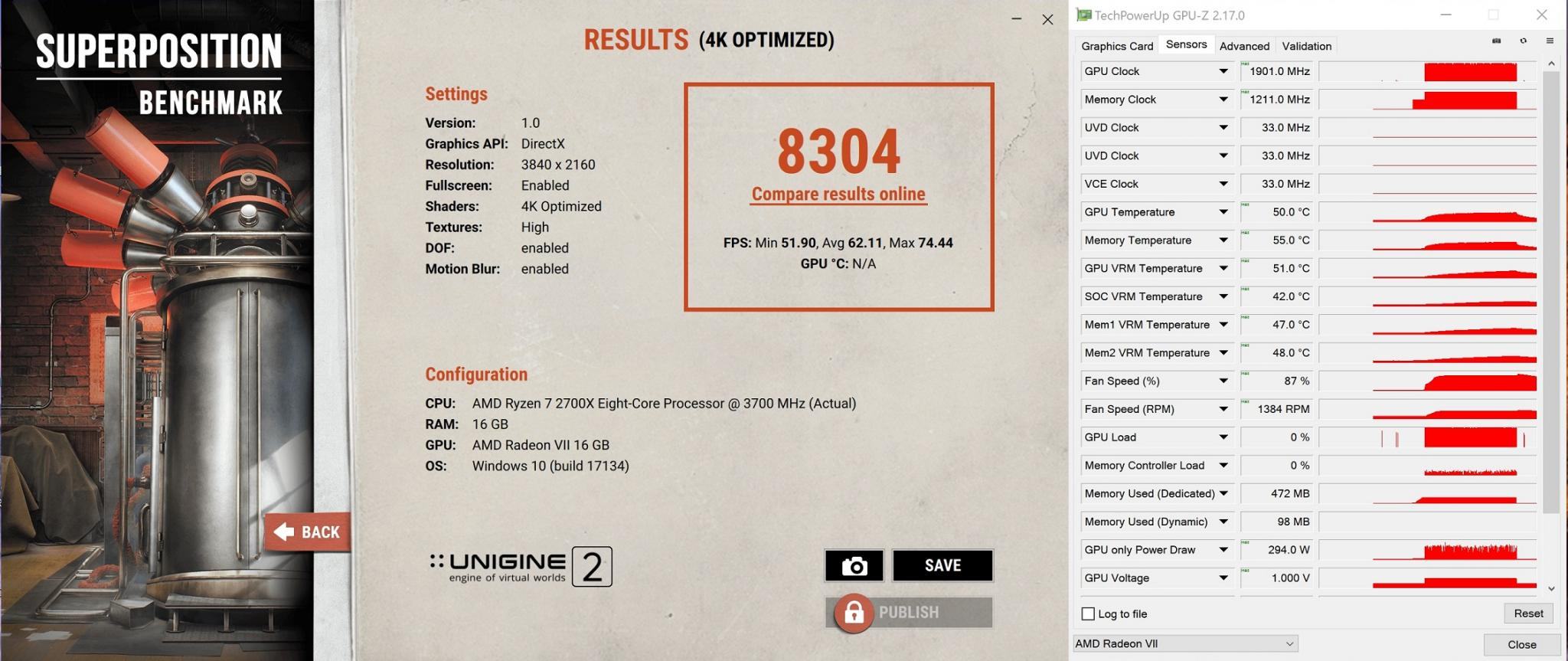

Ist aber schon recht hoch deine Spannung. Da stimmt doch etwas nicht.
Bei mir läuft 1900Mhz mit 998mV!

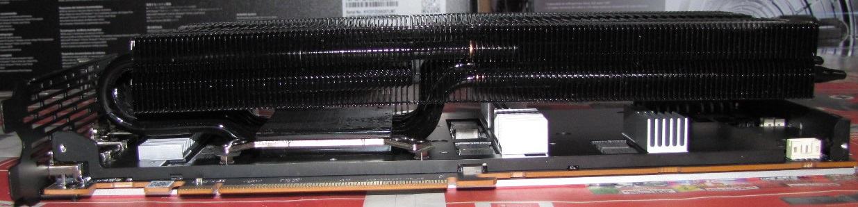

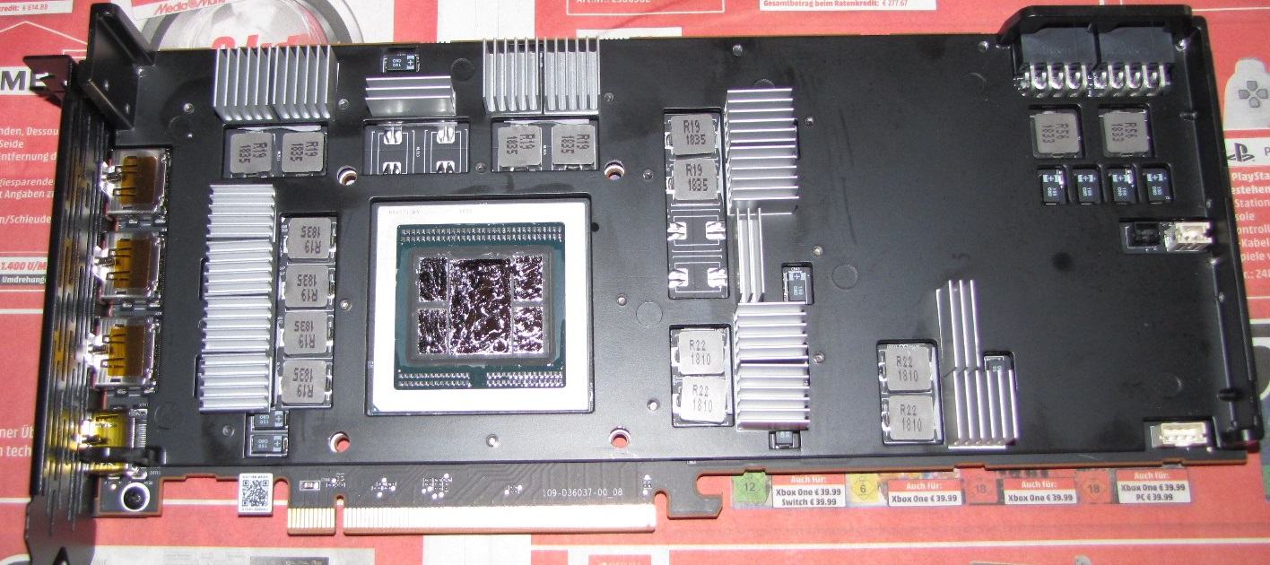

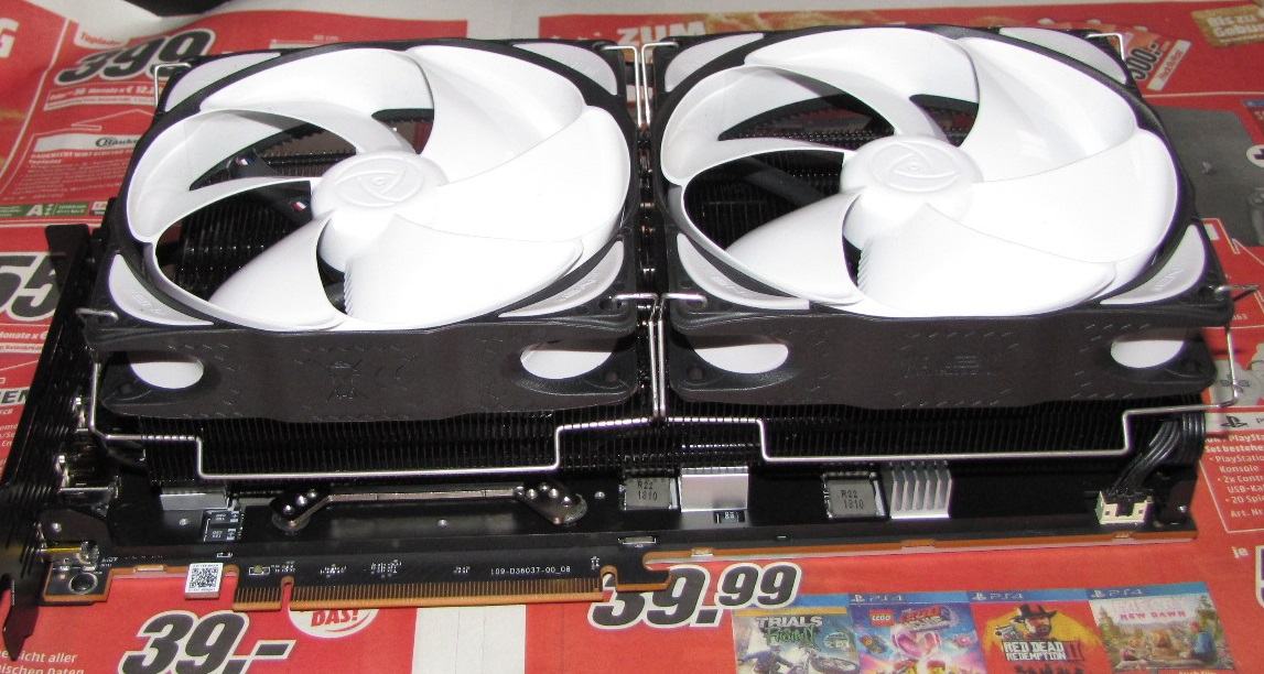

Ein wunderschöner Mod mit den Spawa-Kühlern- tolle Arbeit! Wie hast du die geklebt?

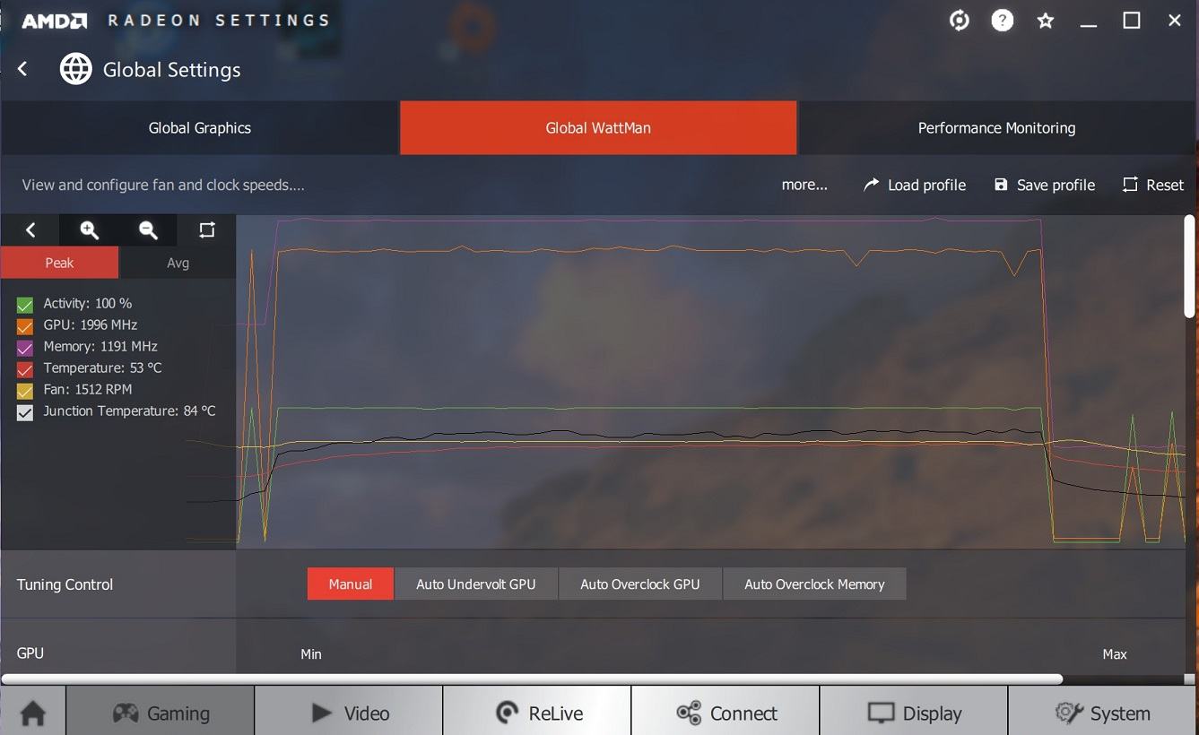

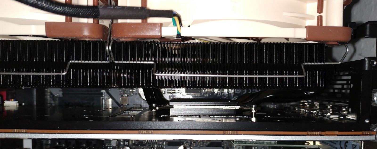

So Leute. Hab nun alles erst einmal so weit optimiert wie es geht.

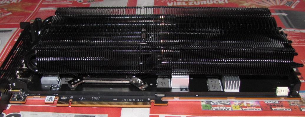

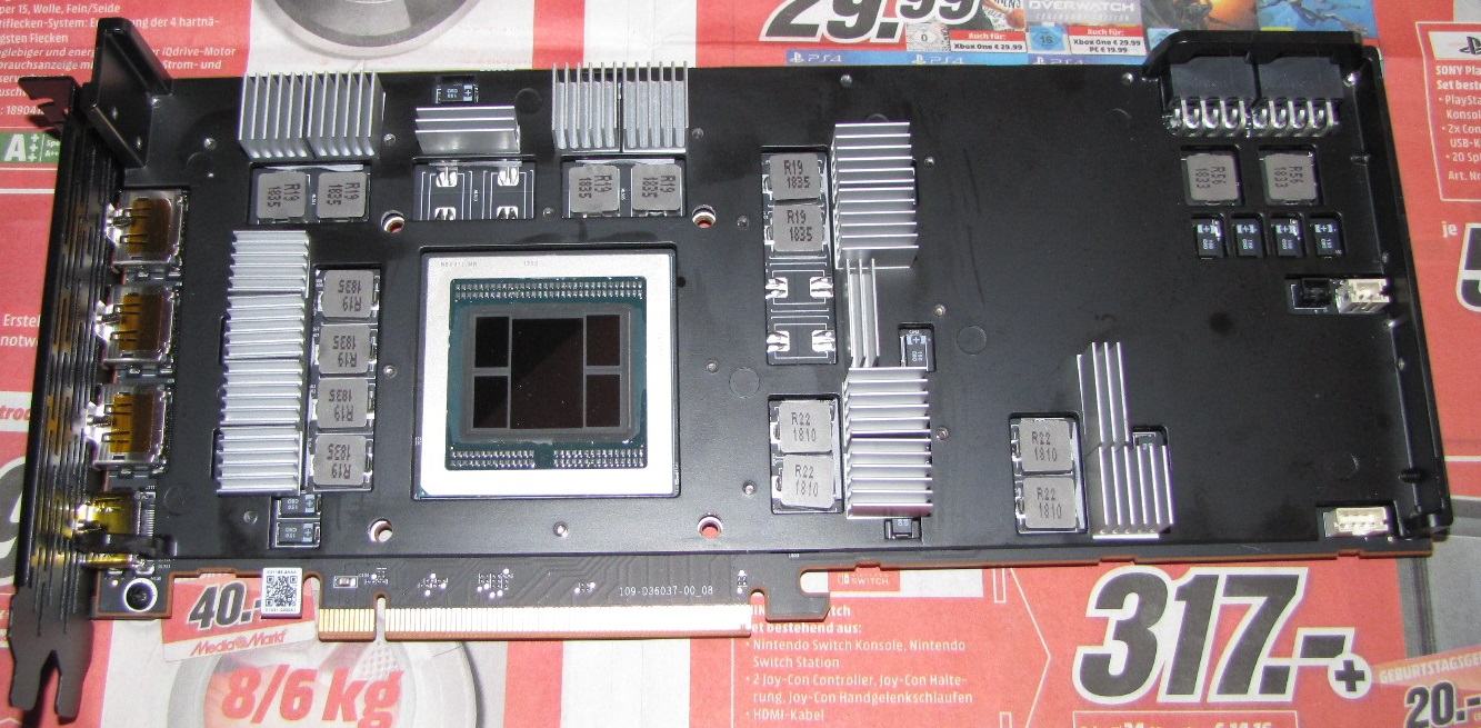

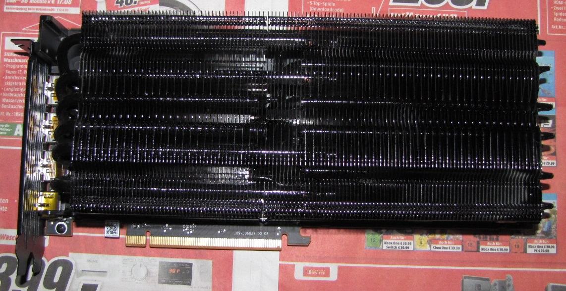

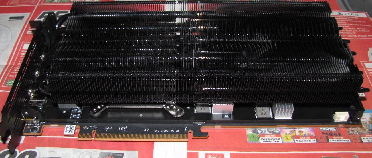

Hier ein paar Bilder des Umbaus der Radeon VII mit einem Morpheus 2 inkl. Flüssigmetall.

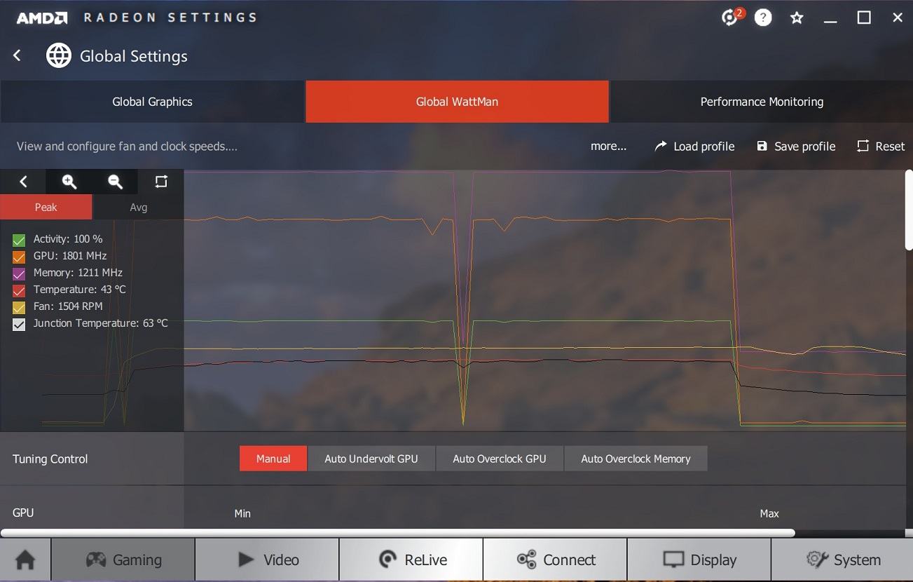

In Superposition war die niedrigste Spannung 945mV bei 1800Mhz.
Anschließend ein Test auf 2000Mhz mit +20% Powertarget. Der lief dann mit 1.088mV durch.
Man sieht schon, trotz Morpheus 2 + Flüssigmetall werden die TJ schon langsam recht hoch.
Werde daher noch die Lüfter gegen Bequiet! Silent Wing 3 mit 2200rpm tauschen um die Limitierung der bisherigen Noiseblocker mit 1500rpm zu erweitern.
Aber man sieht schon die Luftkühlung ist natürlich irgendwann am Ende und nur eine Wasserkühlung kann nochmals besser Ergebnisse liefern.
Auch Leute mit besserer Chipgüte können noch etwas mehr herausholen.
Ich schaue mal was noch möglich ist mit dem Takt in Richtung Obergrenze. :)

Pickebuh hat ja hier schon tolle Bilder geliefert.

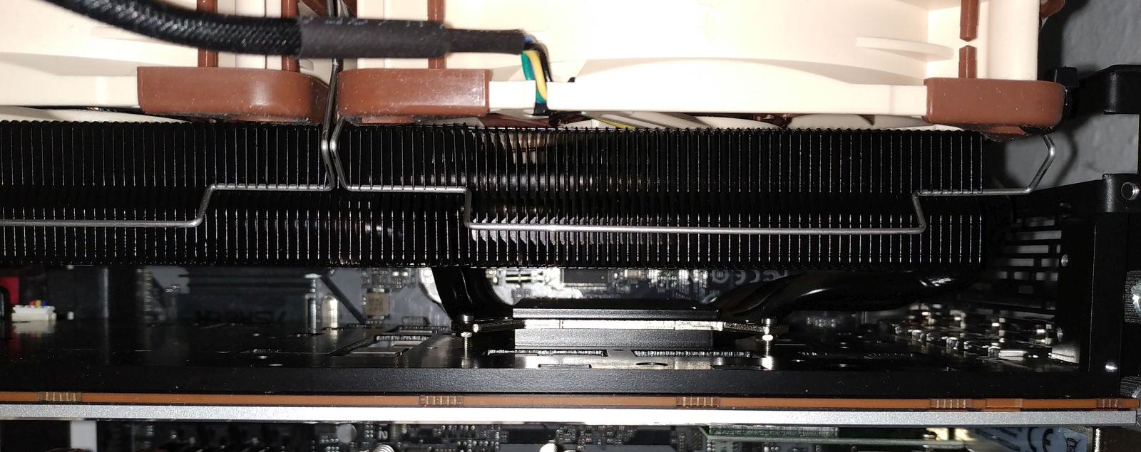

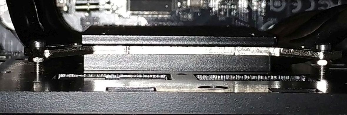

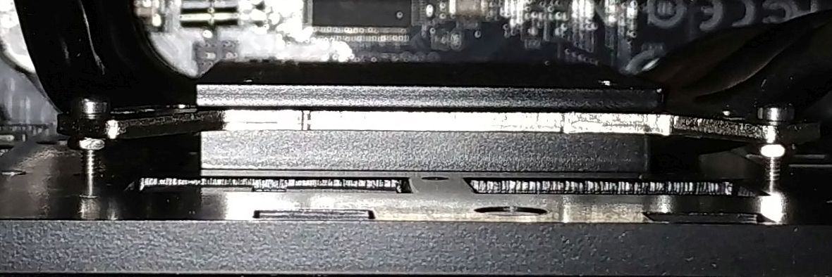

Hier was sich bei mir unterscheidet:
Ich habe keine Kühlkörper zusätzlich auf irgendwelche Bauteile - da bleibt alles von sich aus schön kühl.
attachment.php

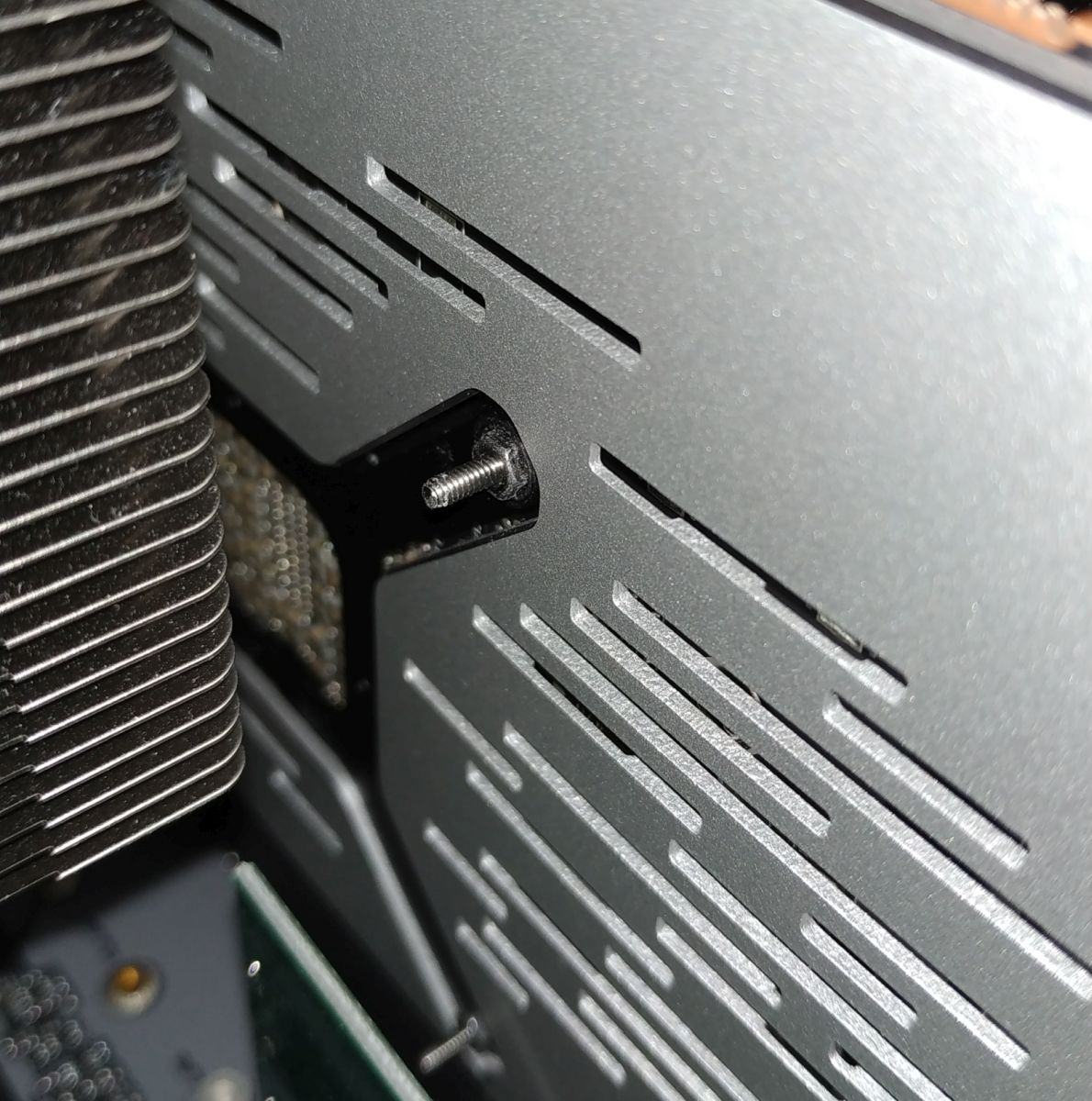

Die M2-Schrauben sind fest am Morpheus 2, mit Muttern gekontert. Durch die Verwendung von langen M2 muss ich weder Baseplate noch Original-Bracket bearbeiten.
attachment.php
Und hier fehlen mir halt noch die Federn und Rändelmuttern, mit denen ich mit Fingerspitzengefühl den Kühler verschrauben wollte. Unter dem Bracket sind die Originalfedern.
Daher einfach wieder Muttern. Aber hier muss für das Kreuz sowieso so viel Kraft aufgewendet werden, dass die Federn wohl eh nichts gebracht hätten. Ich überlege weiter wie man das besser machen kann, ohne den Die zu gefährden...
attachment.php

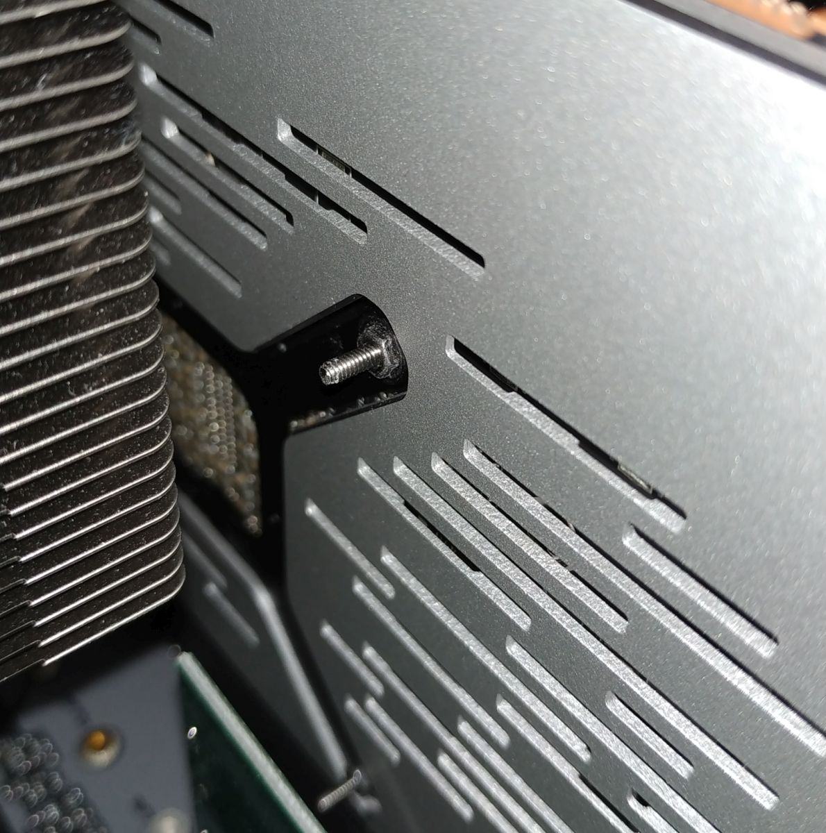

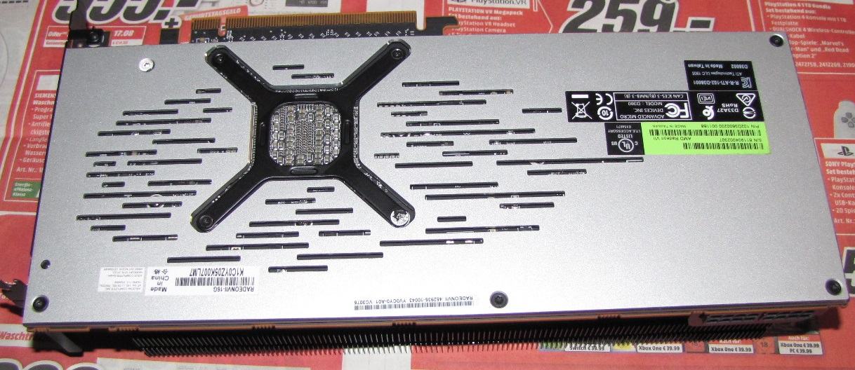

Kann mir einer von euch die GPU-Auschnitt-Maße von dem schwarzen Blech sagen ind am besten noch die DIE Abmessungen!?

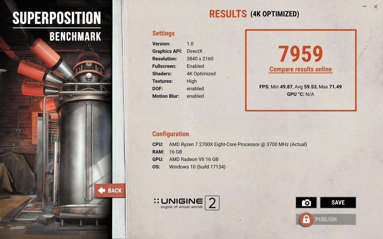

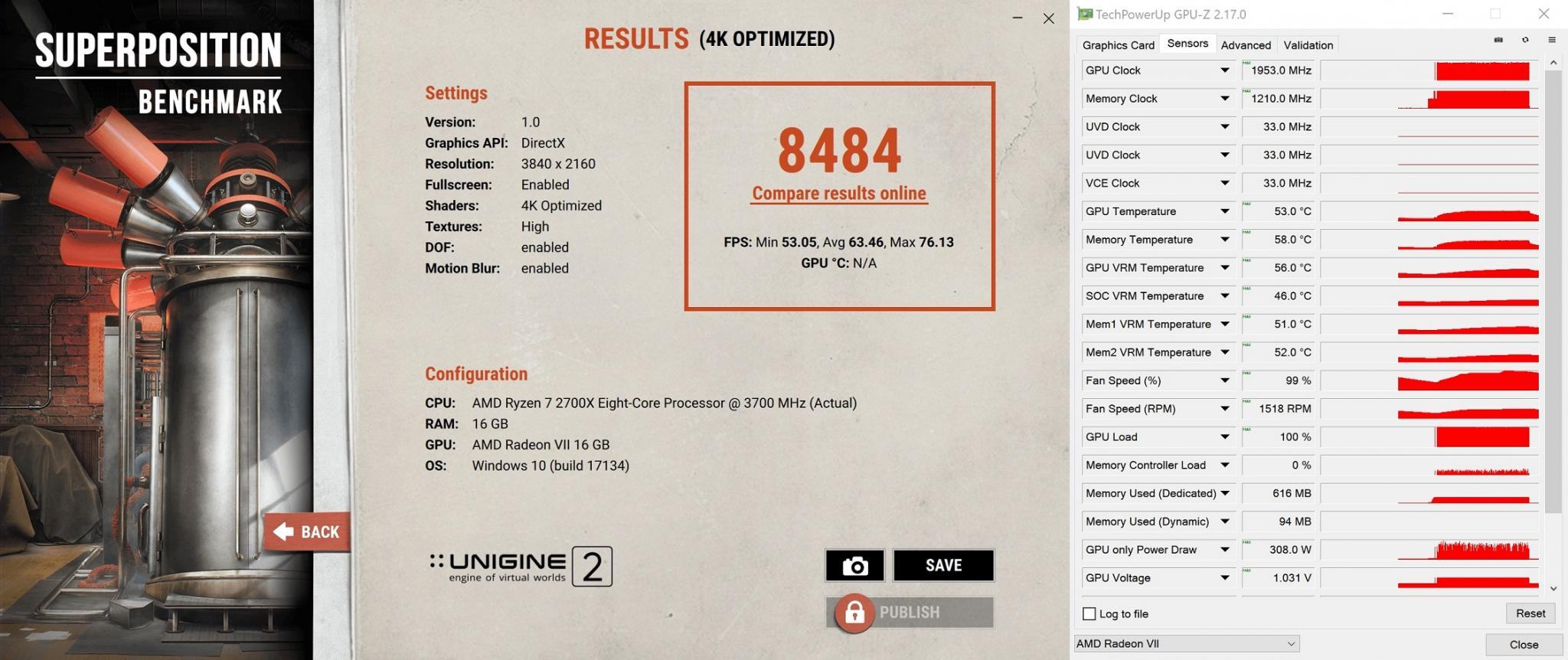

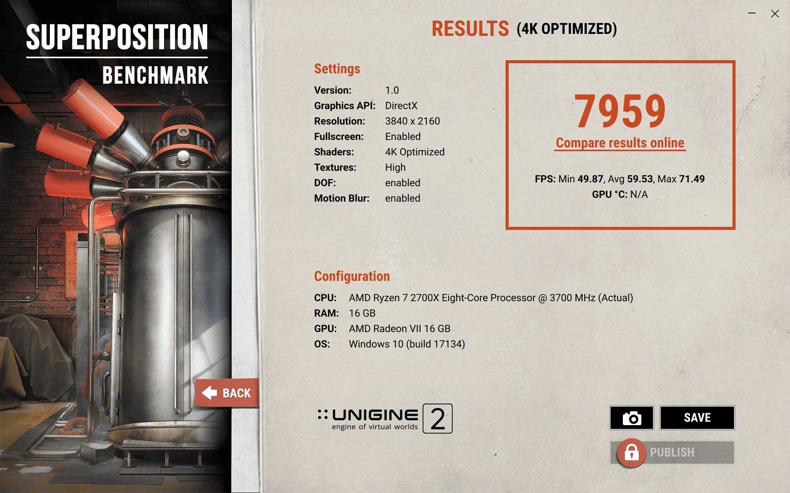

Hab hier jetzt mal die 1950Mhz ausgelotet. Bei 1030mV scheint der Punkt angelangt zu sein, wodurch meine Karte anfängt ihren Sweet-Point zu verlieren und man für jedes Mhz mehr deutlich mehr Spannung benötigt. Auch taktet sie trotz +20% Powertarget gerne mal deutlicher herunter.
Ab da benötigt man wohl dann schon einen Power-Mod. Schade nur weil AMD nicht die üblichen 50% Aufschlag zulässt. :(
Der Morpheus passt ja wohl ne mechanische Bearbeitung drauf. Wie groß ist den dessen Fläche am Socke?
Noch einfacher wär vielleicht, wenn mir einer der den Kühler runter hat mal die GPU-Aufstandsfläche des original Kühlers durchgeben könnte. Danke!
@Pickebuh, das sieht doch sehr gut aus. Damit schaffe ich nicht mal annähernd eingestellte 1900...
Die Fläche beträgt 35x30mm.

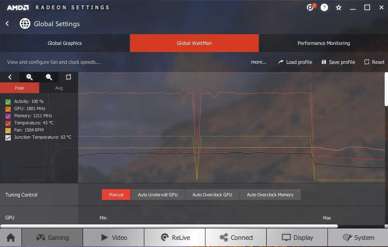

Gestern habe ich den Morpheus nochmal abgenommen.
Die Wärmeleitpaste hatte sich ganz gut verteilt.
Die Schrauben habe ich mit einer zusätzlichen Mutter gekontert, sonst lösen sie sich bei der Demontage teilweise. (Stopmuttern hatte ich in M2 grade nicht)
Und die Federn unter dem Bracket habe entfernt.
Stattdessen habe ich die Nylon-Unterlegscheiben vom Morpheus zwischen Bracket und Platine, und normale Unterlegscheiben zwischen Bracket und Muttern.
Damit geht die Montage deutlich feinfühliger und man merkt gut wenn man an allen vier Schrauben im gleichen Kraftbereich ist.
Durch den Morpheus sinkt die TJunction um ca. 10°C verglichen zum Ghettomod, trotzdem ist man beim OC mit mehr Spannung gleich bei 100°C und mehr - hier ist ein speziell angepasster Kühler wohl unumgänglich, vielleicht ist der Chip auch einfach zu klein und hitzig...
Ich fahre jetzt wieder mein UV Setting, und kann dank Umbau die Default-Lüfterkurve fahren, ohne dass die Noctuas mehr als 1500 drehen müssen.
Das ist richtig leise und die Leistung (1800/1200) reicht sowieso.
