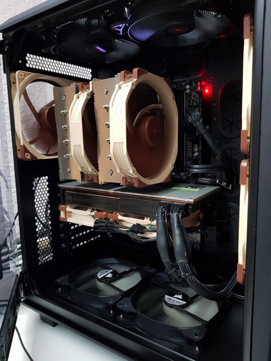

Seit WaKü bin ich Lärmempfindlich geworden.
Wie gesagt, hab die NF A12x25 wieder runter und org wiederhergestellt. Sieht auch besser aus.
Hoffendlich dauerts nicht so lang bis zum Block
Ausserdem ist Shadow offensichtlich neben glücklich auch taub. :d Fährt die Lüfter permanent sehr hoch...
Das musst Du einem Rocker auch zugestehen.(siehe sein Avatar)
Da wird im Umfeld halt die Muse aufgedreht und gut ist.
Ausserdem hat Er auch ne sehr umfangreiche Lüftung in seinem Gehäuse.
Wo zum Bsp. bei Holzmann das NT Wärme bringt hat Er 2x Bodenlüfter zusätzlich zu den Frontlüftern (+Top+Rear).
Enthusiast fängt immer beim Gehäuse an!
Und ob seine NF>60% mit dem 24/7 laufen hat Er ja net explizit gesagt.
(HighScore und 24/7 sind schon mal >100W Unterschied bei Ihm)
Und Du hast gar kein Gehäuse. (macht wieviel dB mehr ?)
Im Anhang sein Gehäuse. Da fehlt noch der kleine 60er Rear out.

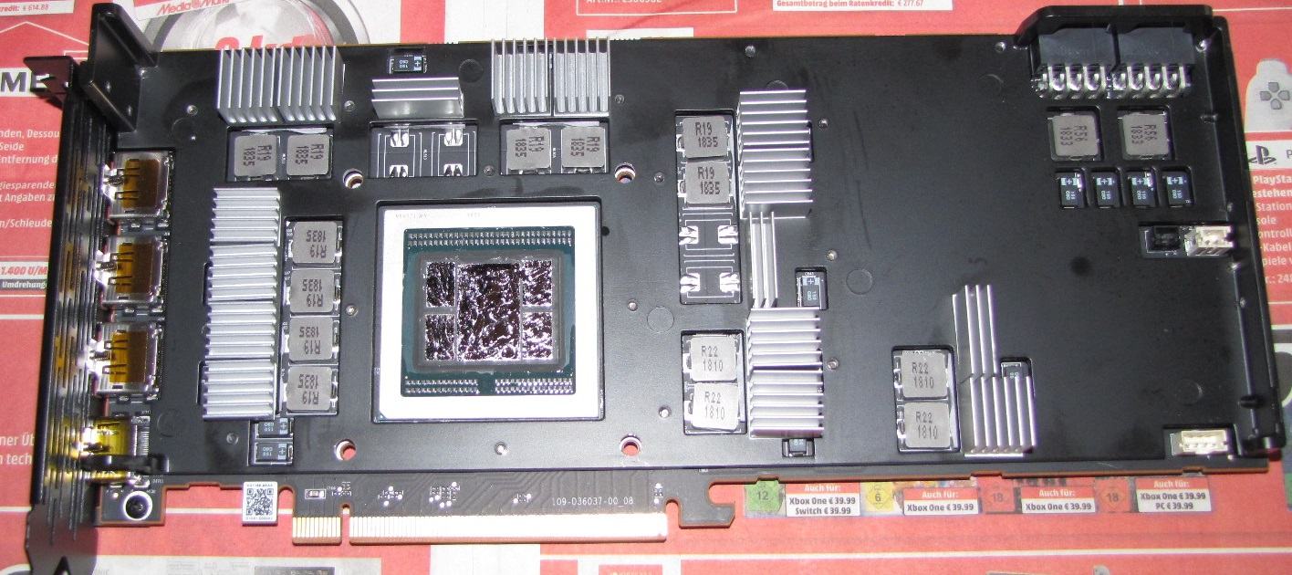

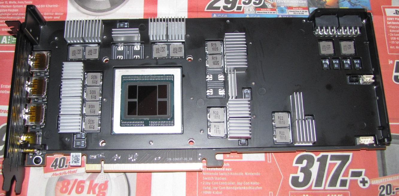

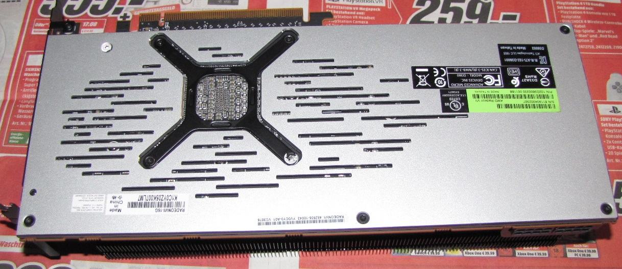

Hast Du den M2 angeschliffen ?
Und die Spawas mit Pads zur Backplate ? Wie sind die VRM-Temps ?
Will es ja rockstable haben. Daher die Spannung etwas erhöht.
Zur Montage ist einfach nur das Standardset vom Morpheus 2 verwendet, welche ich noch mit 0,3mm Unterlegscheiben und ein Satz dünne Gummischeiben kombiniert habe. Mit den Gummischeiben lässt sich der Druckpunkt besser erreichen ohne Gefahr zu laufen zu viel Spannung auf dem VEGA20-Die zu erzeugen. Ebenfalls habe ich das originale GPU-Bracket verwendet.
Bin da allerdings noch im Beta-Stadium.
Ich werde den Kühler nochmals abbauen um zu sehen wie gut sich die Wärmeleitpaste angepresst hat, um zu erkennen ob ich nahe genug mit den Kühlerboden am VEGA20-Die anliegen.
Die silberne Backplatte ist mittels TH9 Torax am PCB und der schwarzen Grundplatte des originalen Kühlers verschraubt. Ist also ein Kinderspiel dies alles zu montieren und deutlich leichter als es noch bei VEGA64 der Fall war, als ich den Kühler noch in der Höhe absägen musste.
Nur die 4 Löcher für die Kühleraufnahme musste ich mit einem 4,8 mm Bohrer aufbohren.
Temps der VRMs sind mit UV bei 53-55 Grad, also im absolutem grünen Bereich. Natürlich abhängig von der Lüfterdrehzahl.
Auf der Rückseite unter der silbernen Backplatte braucht man keine Wärmeleit-Pads. Warum auch? Im originalem Zustand sind ja auch keine vorhanden.
Für reines UVen bei 960mV braucht man also nix an der Backplate und VRM-Kühlung ändern.

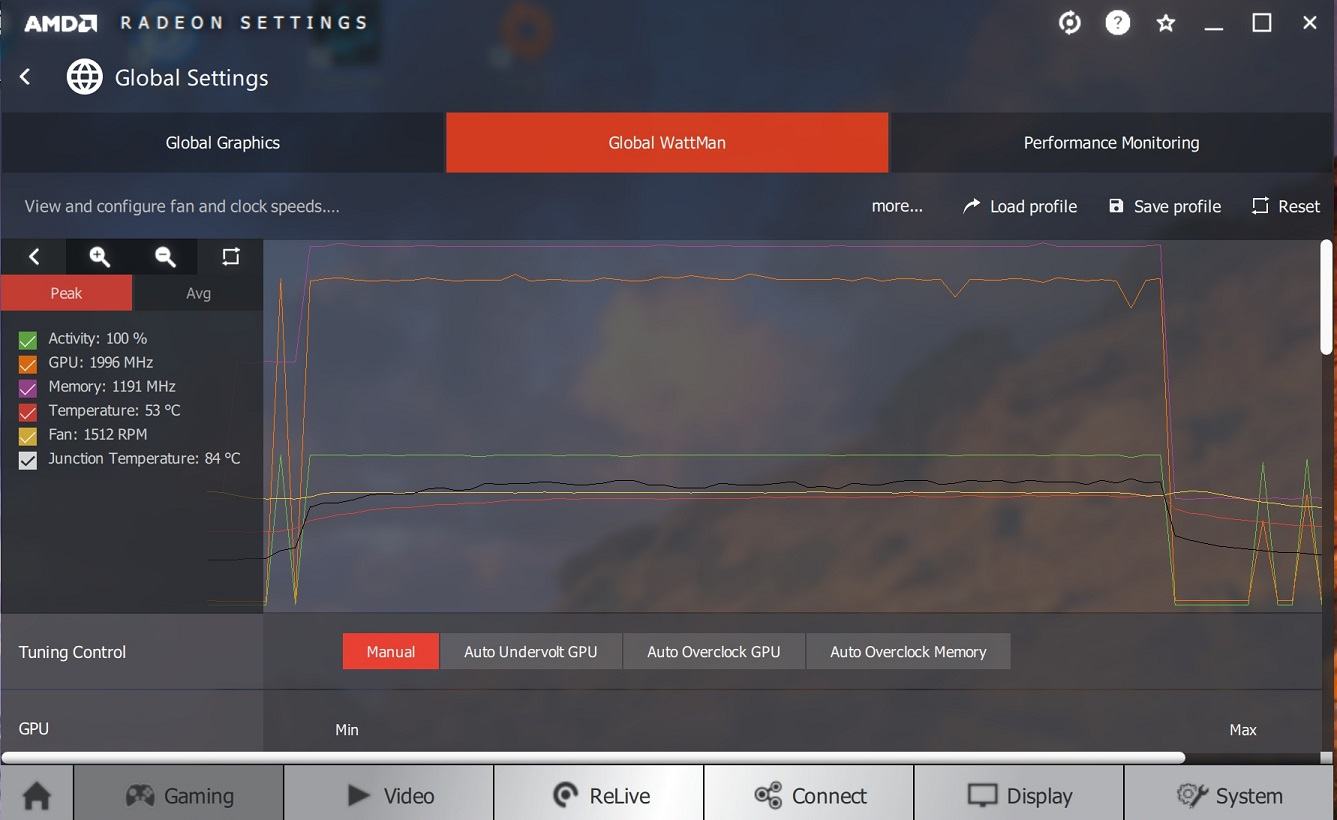

Kann die ganzen positiven Meldungen nicht nachvollziehen. Mein Exemplar von XFX - wobei das am Ende eh alles dieselben Karten sind und nur die Kartons unterschiedlich bedruckt sind - schafft 1.800 nur mit mindestens 990 mV; senke ich den Zieltakt auf 1.750, ist zwar 950 mV moeglich ... aber nicht mehr mit der automatischen Lueftersteuerung. Die bleibt dann zwar angenehm leise, aber z. B. Superposition 4k steigt aus. Lege ich eine Luefterkurve fest, laeuft er dagegen durch. Ich kann also waehlen zwischen laut und durstig (alles @Stock) und relativ sparsam, aber trotzdem relativ laut und dabei relativ langsam (der Score von Superposition faellt deutlich; waere der Speicher nicht uebertaktet, stuende da 7.2xx). Und eine Grafikkarte fuer jenseits der 700,- in Grund und Boden einzubremsen, kann am Ende ja kaum der Sinn der Veranstaltung sein?
Was hat deine denn für ne stock Spannung??
Die günstigste Methode mal zu testen wären Ohropax. Lüfter auf max, Deckel auf und schauen was geht bei Stocktakt.^^
1750@950mV ist doch net schlecht. Bei PT=-20?
Damit ist der eff.Takt>1700, was bei den Launch-Reviews meistens anlag.
Hast Du auch mal probiert den Mittelwert bei 1300@920mV anzupinnen.

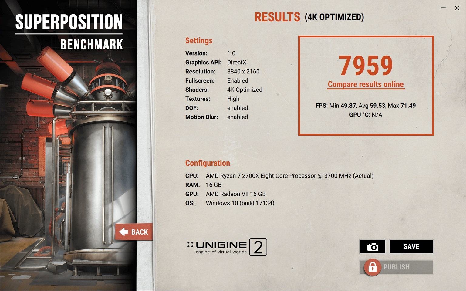

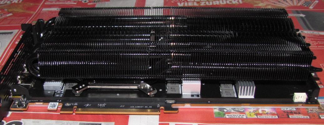

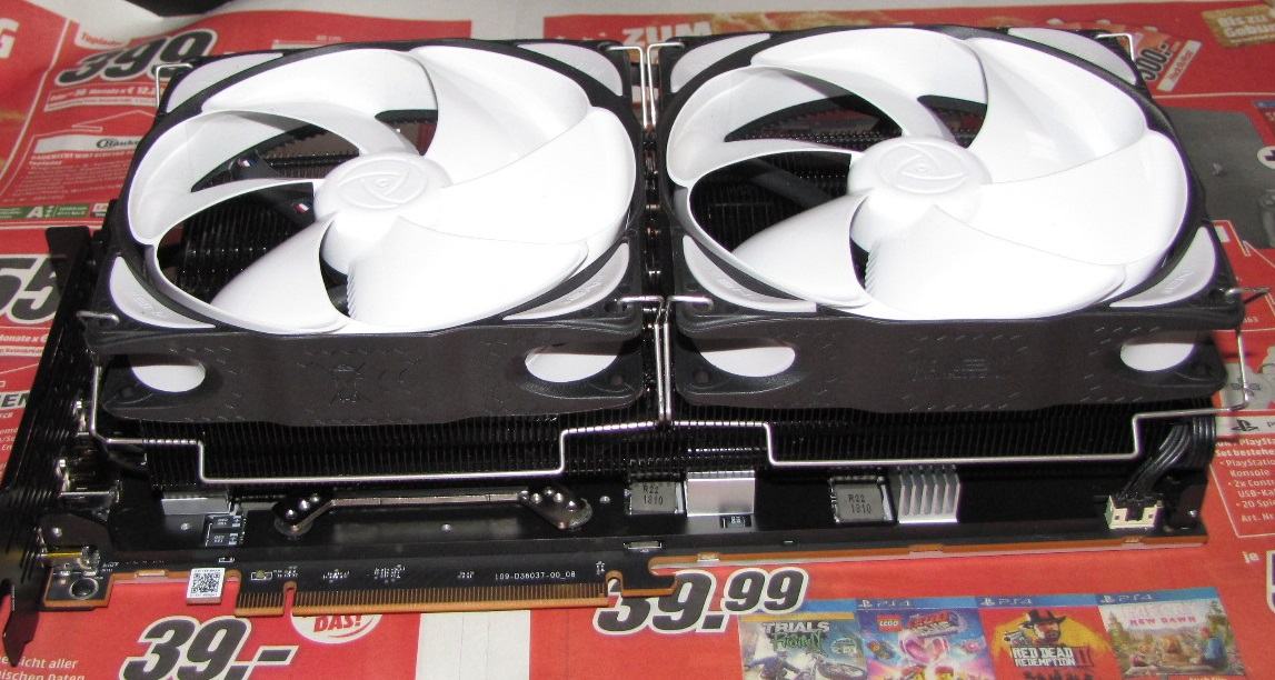

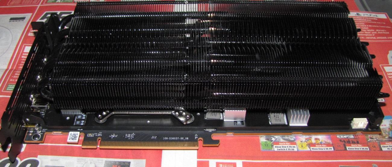

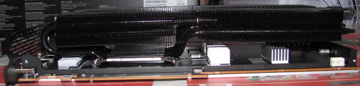

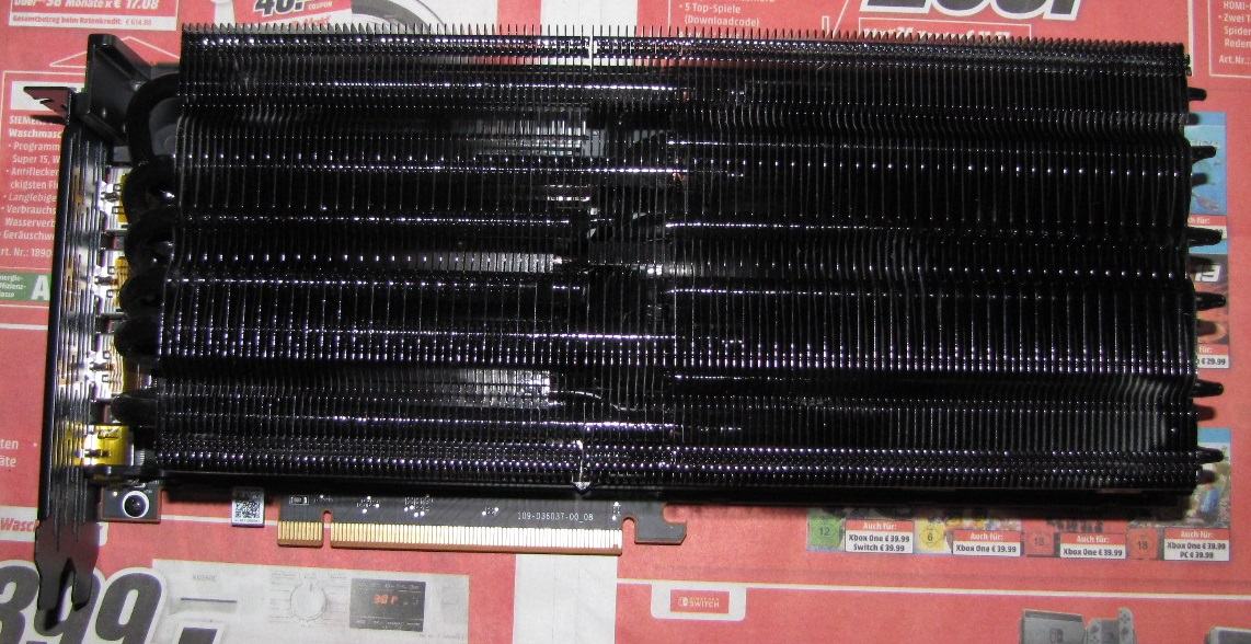

So Leute. Hab nun alles erst einmal so weit optimiert wie es geht.
Hier ein paar Bilder des Umbaus der Radeon VII mit einem Morpheus 2 inkl. Flüssigmetall.

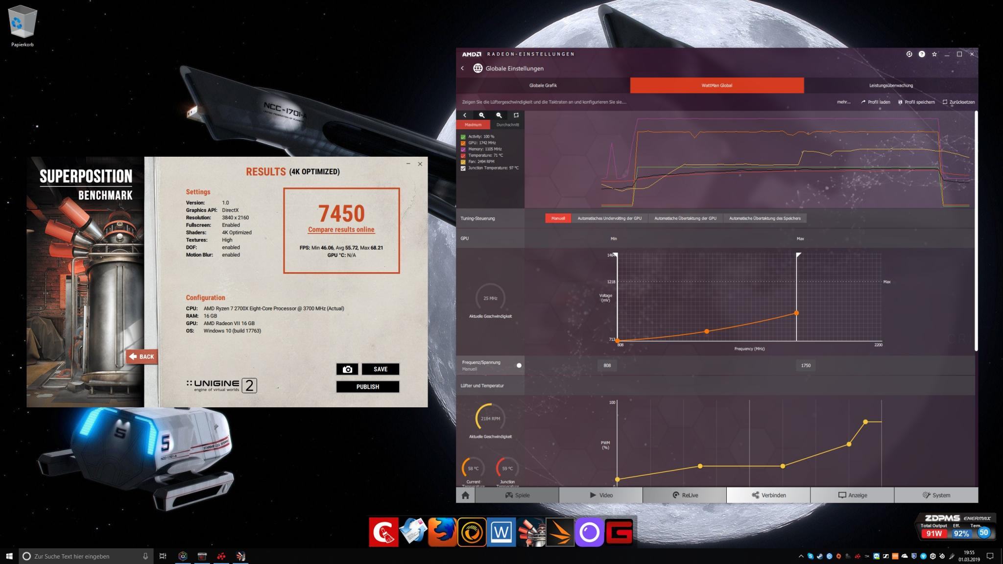

In Superposition war die niedrigste Spannung 945mV bei 1800Mhz.
Anschließend ein Test auf 2000Mhz mit +20% Powertarget. Der lief dann mit 1.088mV durch.
Man sieht schon, trotz Morpheus 2 + Flüssigmetall werden die TJ schon langsam recht hoch.
Werde daher noch die Lüfter gegen Bequiet! Silent Wing 3 mit 2200rpm tauschen um die Limitierung der bisherigen Noiseblocker mit 1500rpm zu erweitern.
Aber man sieht schon die Luftkühlung ist natürlich irgendwann am Ende und nur eine Wasserkühlung kann nochmals besser Ergebnisse liefern.
Auch Leute mit besserer Chipgüte können noch etwas mehr herausholen.
Ich schaue mal was noch möglich ist mit dem Takt in Richtung Obergrenze. :)

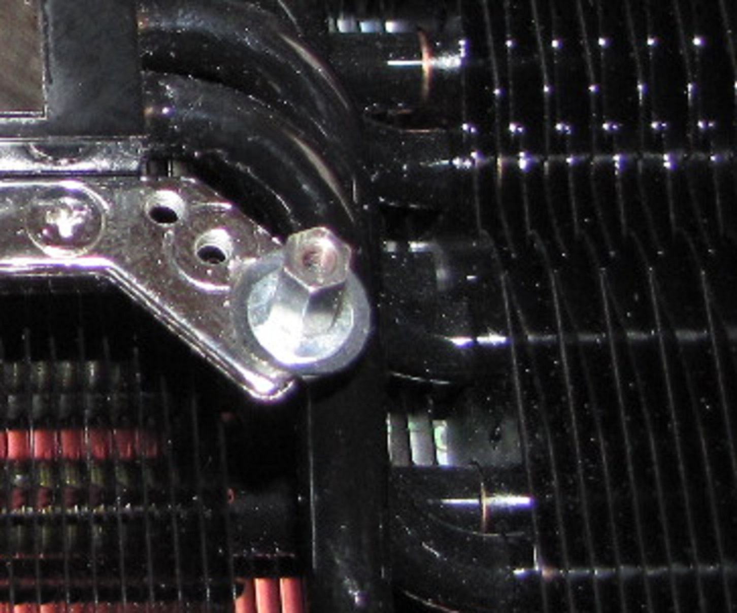

Wie schon gesagt, ist alles unbehandelt. Ich nutze die originale Aufnahme und passe sie individuell an.
Dazu nutze ich 0,3mm Unterlegscheiben und eine aus Gummi.
Dazu muss man nur etwas Wärmeleitpaste auftragen und dann sehen, wie sie sich verteilt. Wenn sie sich nicht gut verteilt, dann drehe ich einfach die Abstandshalter weiter rein und schon ist der Abstand verringert. ;)
Der Morpheus ist drauf - ziemlich knapp mit der Breite der Kühlfläche: ist grade eben so breit wie das Package...

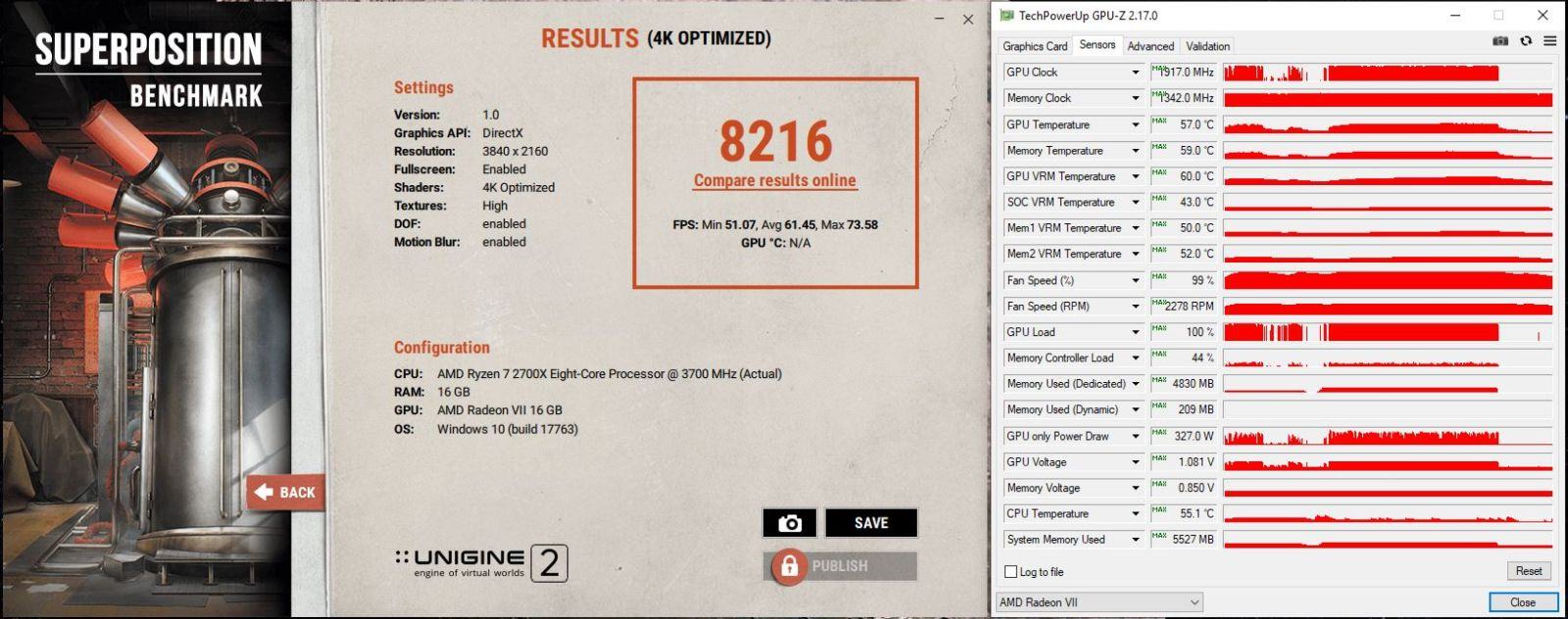

irgendwie passt das mit dem Anpressdruck noch nicht so ganz - delta zwischen GPU und Junction Temp ist jetzt 35°.
Allerdings ist die Junction locker 10° niedriger jetzt.
Kann stabil 1900MHz bei 1080mV fahren - ging nur mit Ghetto auf keinen Fall.
attachment.php
