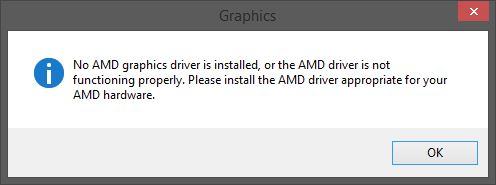

Ich habe mir hier im Forum eine 480 gekauft. Die funktioniert aber nicht - Es kommt zwar ein Bild, aber der Treiber läuft nicht.
Es handelt sich um die Sapphire RX 480 Nitro+ 8G. Genutzt wird mein HTPC-System. Es läuft an einem CX500M, das selbst meine Ti mit ausreichend Strom versorgen konnte, alles ist korrekt eingesteckt. Ich habe bereits DDU, abgesicherten Modus und verschiedene Installer versucht. Stets kommt das hier:
Ist die Grafikkarte defekt?

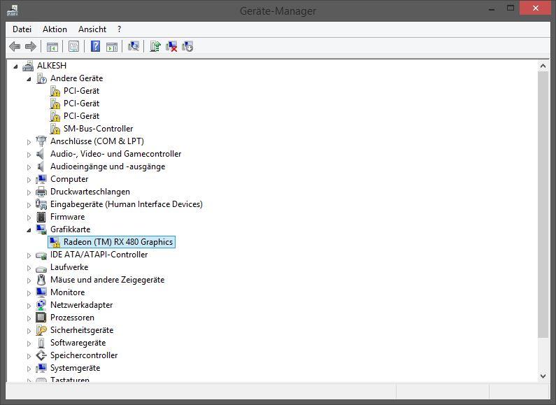

rechtsklick drauf, eigenschaften. Fehler 43? -> DOA.
Ja, Fehler 43. Also Karte kaputt?
Ich bekomme sie wohl ausgetauscht. Trotzdem nervig. Ich habe sie gerade nochmal umgebaut, anderen PCI-Stecker, aber nichts. Dann darf ich wohl die 960 wieder auspacken.
