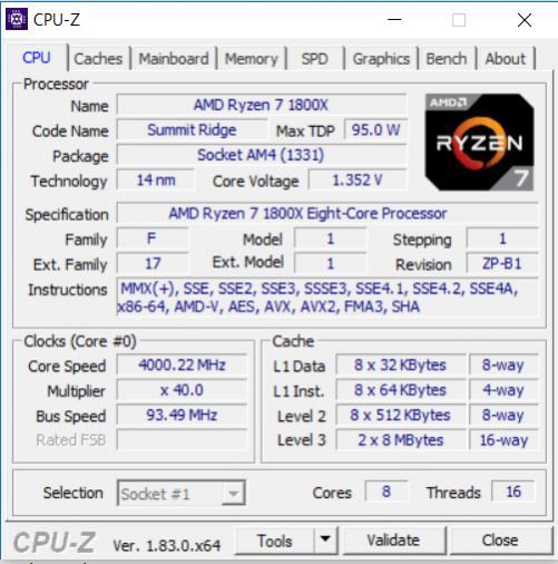

Ich habe gerade ziemlich heftige Schwankungen unter Last beim Bus Speed beobachten können, der niedrigste Wert war 89 und der höchste 103 MHz. Sieht irgendwie ungesund aus...
Das ist ein CPU-z bug.
Hab ich bei meinem board seit dem letzten Bios update auch.
Schau mal mit HWinfo oder Aida, da bleibt der bclk konstant bei 100MHz.

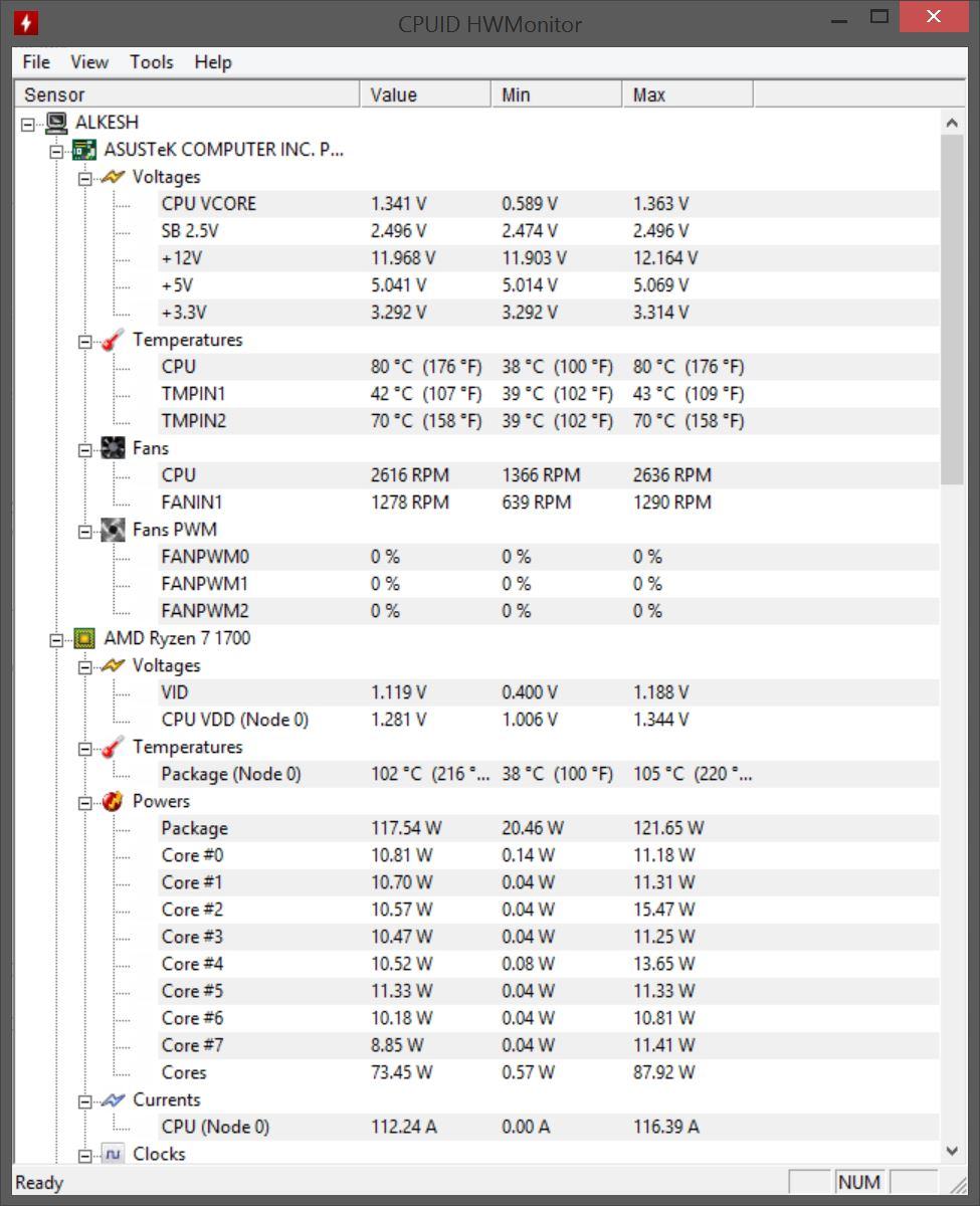

Gelid Extreme = bessere Temperaturen. Die CPU geht nicht über 85° aber das Package wird extrem heiß laut HWMonitor. Ist das bedenklich oder ein Bug (Ich meine was gelesen zu haben)? Es scheinen immer 20° mehr zu sein.
Den 20° Off-set hatten nur die X, aber das wurde glaube ich auch raus genommen.
Bei meinem AM4 Board werden manche nicht vorhandene Temperatursensoren angezeigt. Schau dir mal bei HWinfo64 die CPU Tctl/Tdie ist da wichtig. Das ist die Temperatur direkt in der CPU gemessen. Die liegt immer höher, als die CPU Temp, die am Sockel gemessen wird.

Ich werde maximal den Wraith Max bekommen wenn ich mir den 2700X kaufen sollte. 80° sind doch OK? Die hat Intel mit Boxkühler ohne OC. 60° wie auf meiner H100i erwarte ich da gar nicht (Prime95). Wohlgemerkt, die Werte sind sonst deutlich geringer, so 75 beim Konvertieren max, beim Spielen 50 und idle 30-40.
Wie gesagt, CPU Temp =| CPU Temp. Ich denke alle hier sprechen von der Tctl/Tdie, während du von der Sockel Temperatur sprichst. Da sind je nachdem locker noch mal 10K drin, ich vermute je höher die Temp desto größer der Unterschied. Deine Kern-Temperatur liegt also vlt. bei 90° C. Lad dir doch eben HWinfo runter, dann weißt du es genauer.
Letztenendes musst du wissen, was du machst. Wenn dir aber alle sagen, dass ist zu warm und du weder runter taktest, noch deine Kühlung änderst, dann würde ich an deiner Stelle noch mal drüber nachdenken.
Wer sagt, dass es ein Bug in CPU-Z ist, und nicht umgekehrt CPU-Z als einziges korrekt diese Schwankungen anzeigt? Ich behaupte, die sind real.
Habe mein ASROCK Taichi vorgestern auf neues BIOS 4.6 geflasht, und seitdem in WoW ständig Abstürze. CPU-Z meldet wilde BLCK und Taktschwankungen. Da mein System bei 4GHZ OC und 1600er an der Schwelle steht, geben die Schwankungen meiner Meinung nach den REst...wenn es da über 4GHz geht, gerade ungewollt als BLCK OC quasi, dann macht das System Schluss gerade beim Speichercontroller, der laut WOW Fehlerbild involviert ist....
