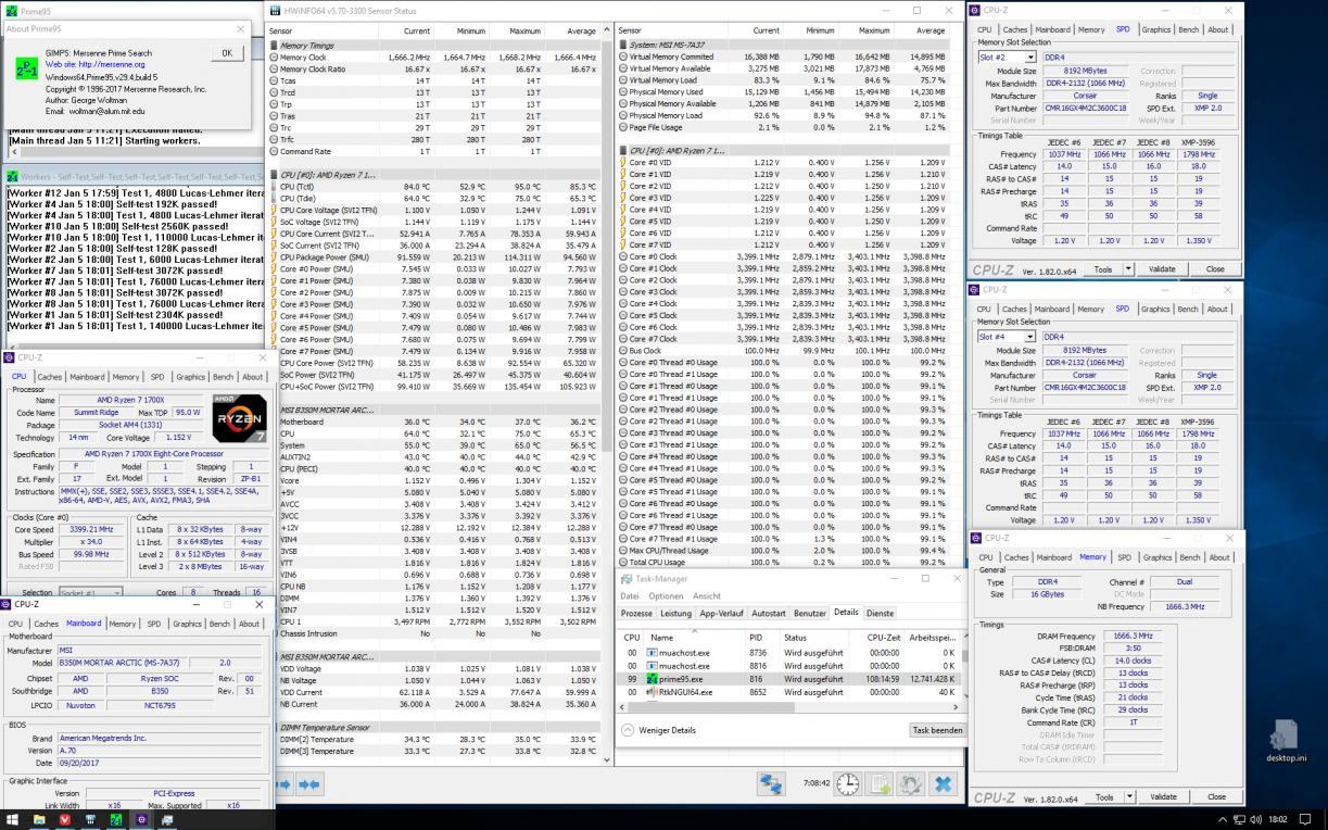

Der RAM ist irgendwie krank (SubTimings) :fresse: nur die VSOC und VDDP machen mir da etwas Sorgen. Über 3333MHz geht leider im Moment nichts, vielleicht mit noch mehr VSOC.. VDimm bringt nix.
Die ganzen Spannungen sind etwas verwirrend im Bild, steige da selbst noch nicht 100% durch was jetzt was ist. Hab seit 7 Jahren mal wieder nen neuen PC womit ich mich mal ans OC'en mache...
Prime Costum Blend | CL14
1666.3Mhz | 14-13-13| 1.376 | 1.176 | 1.816 | 1.000 | Single | 2x8Gb | CMR16GX4M2C3600C18W | R7 1700x | ??? | F|Marsman | 3333_max_prime6h.jpg
hast du timings mitm programm dafür mal durchgerechnet?
was ist deine soc voltage? die 1,175? da wäre ich eher für 1,1625v max. damit man bei nem peak nicht in zu weit in den 1,2x bereich knallt. das hat zu release einige rechner gekillt.
Da gibts nen Programm zum durchrechnen? :confused: bin echt ewig raus aus der OC Szene
Bin jetzt einfach so weit runter gegangen bis nix mehr ging.. also entweder bin ich am Ende der Einstellungsspanne oder er bootet nicht mehr bzw. instabil.
1.176V ist die SOC Spannung, eingestellt 1.175V. Also laut HWinfo müsste das die CPU NB Voltage sein, die ändert sich nämlich wenn ich an der Spannung rumdrehe. Die ist ziemlich konstant, hab aber auch noch nicht an der LLC rumgespielt. Bios zeigt ab 1,3V erst rot an.. über 1.2 würd ich aber auch nicht gehen. Tiefer kann ich aber auch nicht einstellen sonst wirds instabil bei den Settings.
Ok, dann passt das ja.
Ja gibt ein Programm dafür. Ich suche morgen mal raus.
