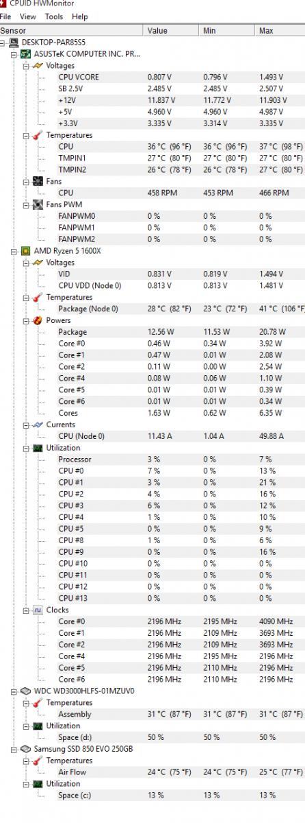

Meine Temps sehen jetzt so aus:
Habe neuinstalliert und das System läuft jetzt viel "ruhiger": annähernd Konstant 0 - 2% Auslastung und fast immer nur 1,9 Ghz. Ganz selten geht er mal höher oder gar auf 4 Ghz hoch.
Ok, das System lädt gerade via Windows Update Assistent ein fettes Update.
Poah, dein Mainboard knallt aber ne Menge Spannung auf deine CPU. Hast du die CPU übertaktet? Wenn ja, wie?
Könnte ggf mit XFR zusammenhängen.

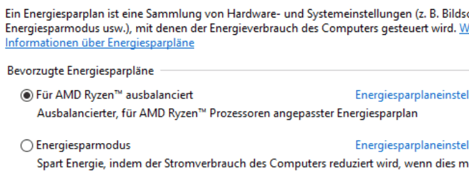

was für ein energiesparplan ist bei windows ausgewählt?
hab die erfahrung gemacht, dass das "ryzen"-profil deutlich weniger zurücktacktet als das normale "ausgeglichen".
mit dem ryzen profil geht er nicht unter 2.6GHz, das ausgeglichene drückt ihn oft auf 1,x GHz runter.
stört mich aber nicht, die werden sich schon was gedacht haben.
angeblich brauchen die cores im idle ca 5W, die temperatur liegt auf wassertemperatur.
kann also nicht viel strom ziehen. oder da wird großer murks ausgelesen.

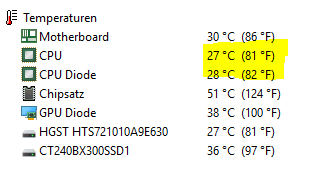

Also es ist plötzlich das hier dort:
Also hat das seine Richtigkeit? Dann muß da aber großer Bullshit ausgelesen werden. Windows und sämtliche Tools die es für sowas gibt lesen das aus.
Kan einer Erklären was das soll?
Was soll seine Richtigkeit haben und wo wird Bullshit ausgelesen?
sein ryzen taktet nicht ganz runter. ist bei mir mit dem ryzen profil aber auch so. -> hat seine richtigkeit.
meine cpu cores sind angeblich auf wassertemperatur -> kann nicht sein -> wird falsch ausgelesen.

Bei Ryzen Balanced ist doch Core Parking deaktiviert. Da taktet nix großartig herunter.
Wieso kann die Temperatur nicht auf Wassertemp liegen? Drunter kann sie nicht liegen da stimme ich dir zu aber auf Wassertemp bzw. +-1°C ist kein Problem bei dem geringen Verbrauch und da keiner der Sensoren weder in der CPU nach der Wakü so perfekt geeicht ist.
Soll ich denn lieber wieder den "Ausbalanciert" einstellen?
Wenn ich das so höre ist das ja ein Satz mit X was AMD da reingebastelt hat. Core Parking ist ja wohl Müll oder was?, Dann immer auf Vollgas kann ja auch kein Sparen sein... Was soll denn der Unsinn?
Die Spannungen gehen aber trotzdem runter. Der Mehrverbrauch im Ryzen-Modus gegenüber dem Ausbalanciert-Modus ist minimal.
