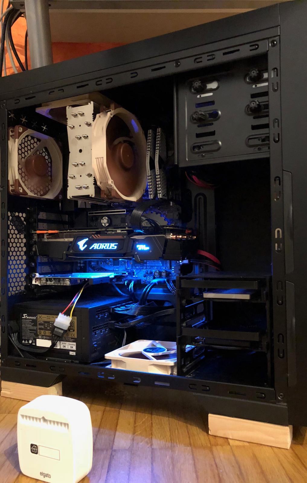

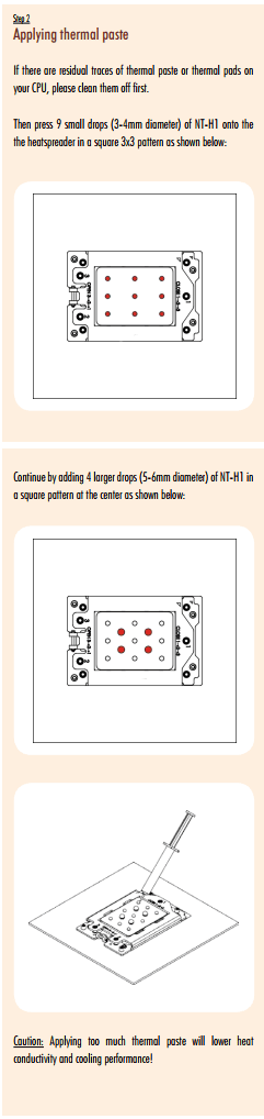

Leute ich bin hier echt am verzweifeln... Hab seit Samstag jetzt fast jeden Abend meinen U14S aus- und wieder eingebaut und dabei mit verschiedenen WLP Mengen/ Mustern/ Techniken experimentiert in der Hoffnung, die Temperaturen von meinem 1950X niedriger zu bekommen - alles ohne Erfolg, wenn nicht aktuell sogar schlechter als bei meinem ersten Versuch :(
Stand heute: ~64° unter Prime, 40-41° im absoluten Leerlauf und die Temperaturspitzen (in Verbindung mit kurz aufheulenden Lüftern) sind auch noch da.
WLP ist die Noctua NT-H1, aufgetragen wurde sie:
  • wie von Noctua empfohlen
  • als dünne Schicht sowohl auf dem HS sowie auf der Kontaktplatte
  • als großer "Klumpen" in der Mitte des HS
In jedem Fall hab ich den Kühler vor dem Anziehen der Schrauben mit ein bisschen Druck von oben auf der CPU hin- und her bewegt, damit sich die WLP besser verteilt. Zudem hatte ich jedes Mal beim Abmontieren echt Mühe, den Kühlkörper überhaupt wieder von der CPU wegzubringen, was ja grundsätzlich schonmal kein schlechtes Zeichen is nehm ich an. Trotzdem bin ich echt unzufrieden mit den Temperaturen, auch im Hinblick auf die Sommermonate...
Weiterhin is mir aufgefallen, dass Node 1 IMMER 0.5-1° kälter is als Node 0, was bei euren HWinfo-Screenshots auch nie der Fall war. Wie kann das sein?
Und habt ihr noch eine Idee, wie ich die Temps besser in den Griff bekommen kann? Taugen die Collaboratory Liquid Metal Pads was?

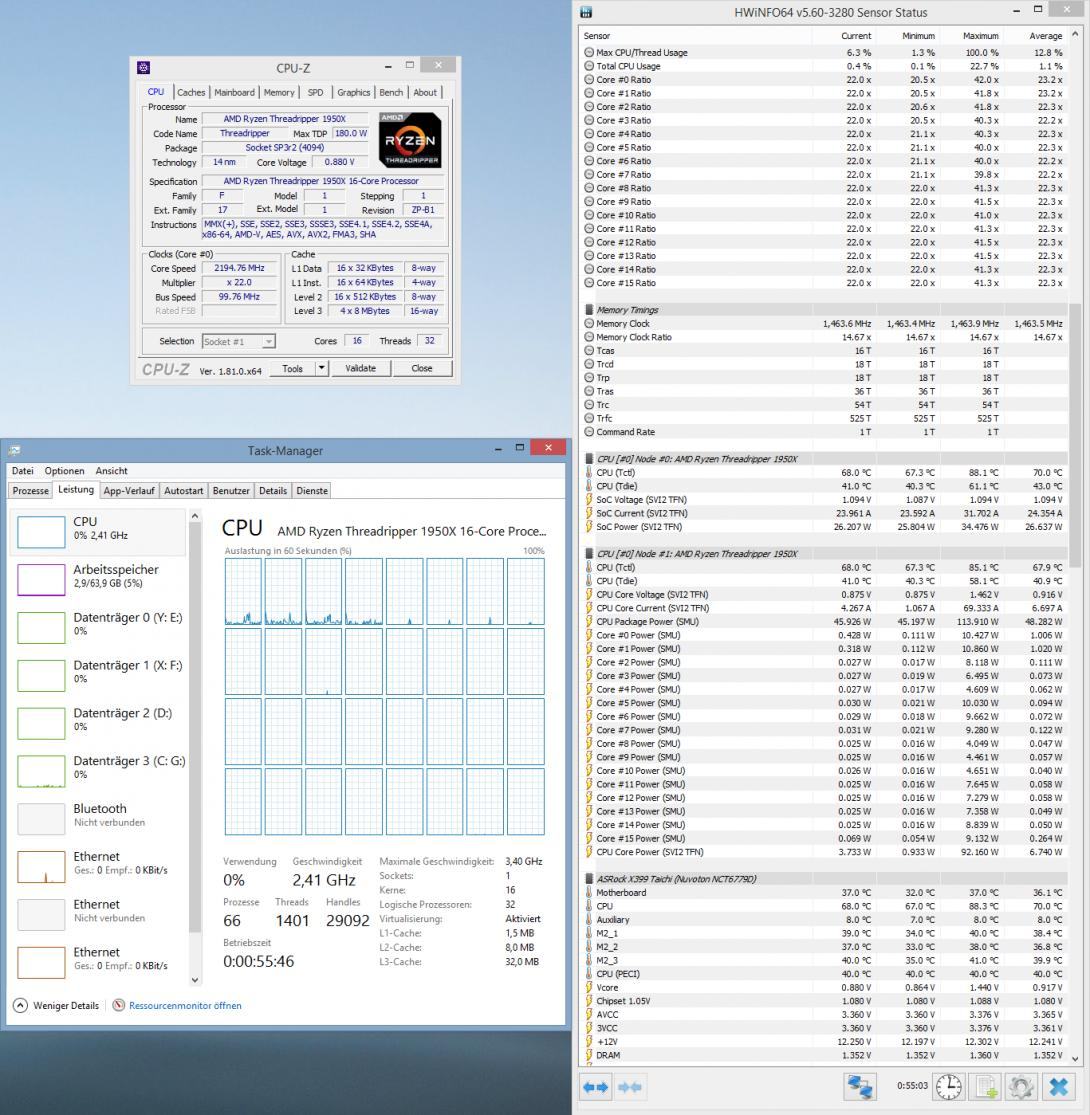

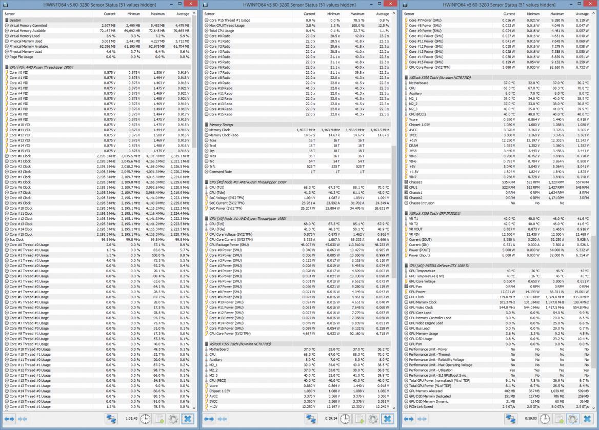

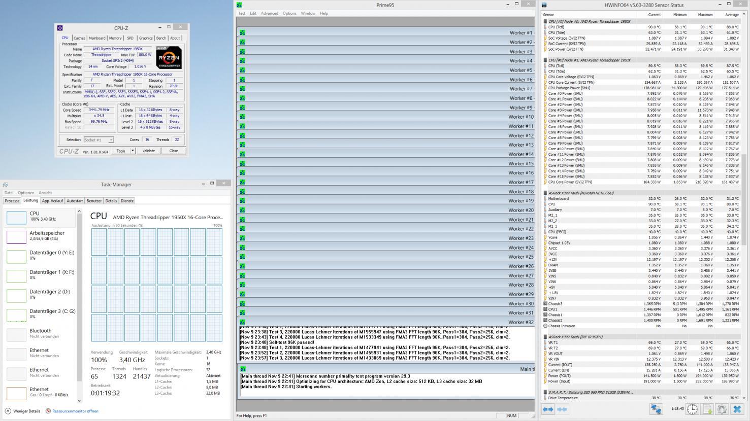

So, hab jetzt am Abend nochmal ausgiebig getestet:
  • Vollast mit offenem Gehäuse bei 22.5° Raumtemperatur (das weiße Kästchen im Vordergrund is der Temperaturmesser):

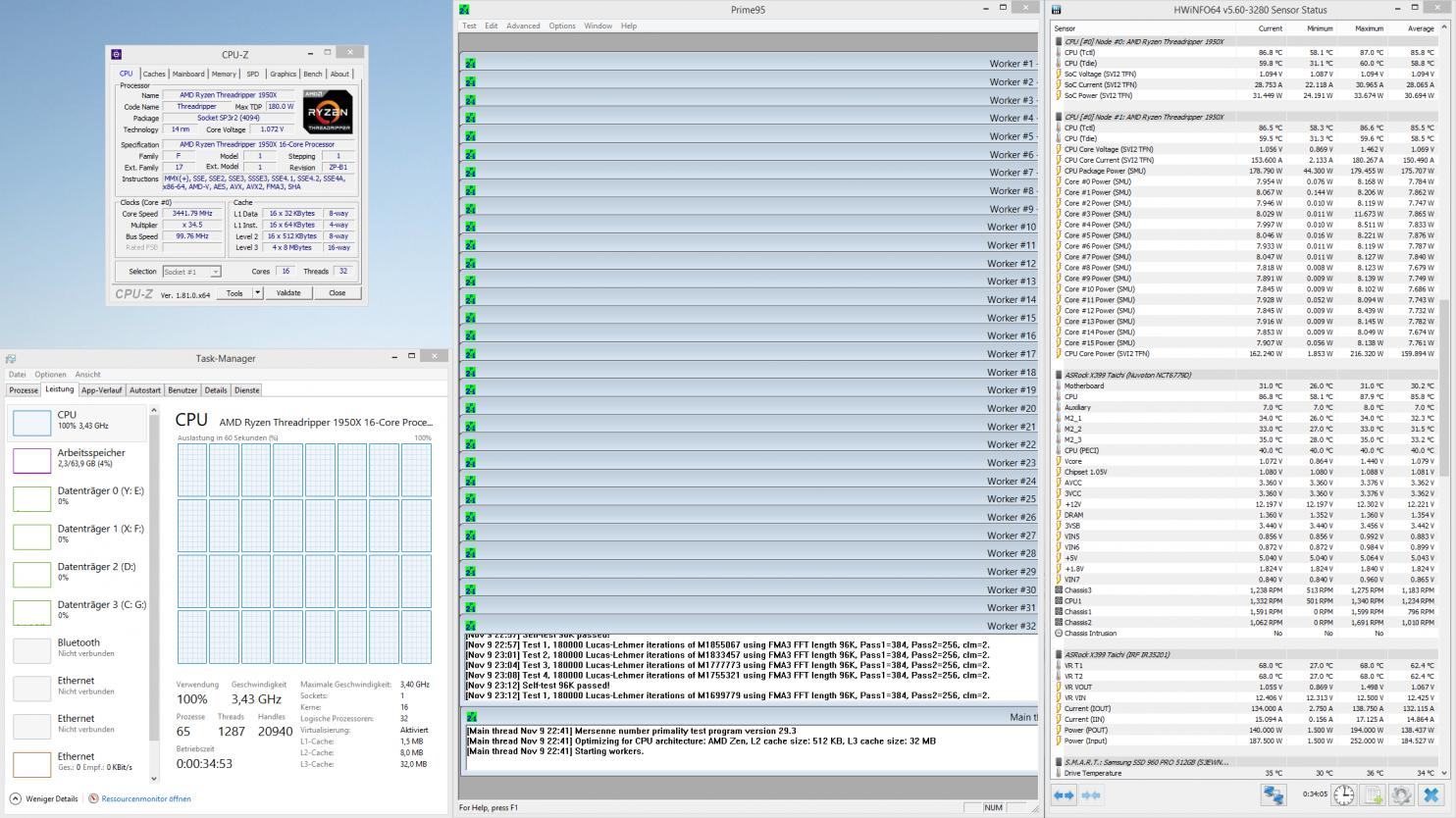

  • Vollast mit geschlossenem Gehäuse bei 22.6° Raumtemperatur (alles andere unverändert):
  • Leerlauf eine gute Stunde nach Stoppen von Prime (Gehäuse weiterhin zu, Raumtemperatur 22.6°):
  • Alle Messwerte (min/max/Durchschnitt) auf einen Blick:
Was mich vor allem stört sind die 41° im Leerlauf und die 0.3-0.5° Temperaturunterschied zwischen den beiden Nodes. Ersteres lässt sich allerdings vermutlich nicht so leicht beheben, da der Kühlkörper selbst bereits 38° warm ist (laut meinem Laserthermometer). Letzteres hingegen kommt mir so vor, als hätte der Kühler zu einer Node keinen so guten Kontakt wie zur anderen, kann das sein?

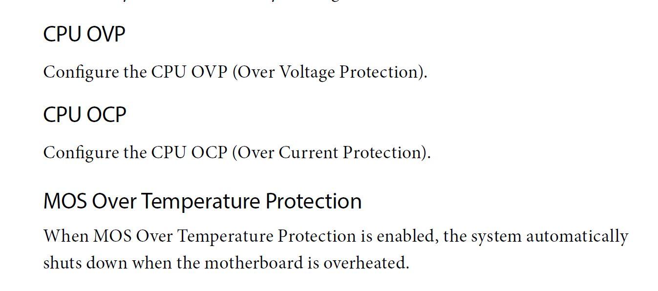

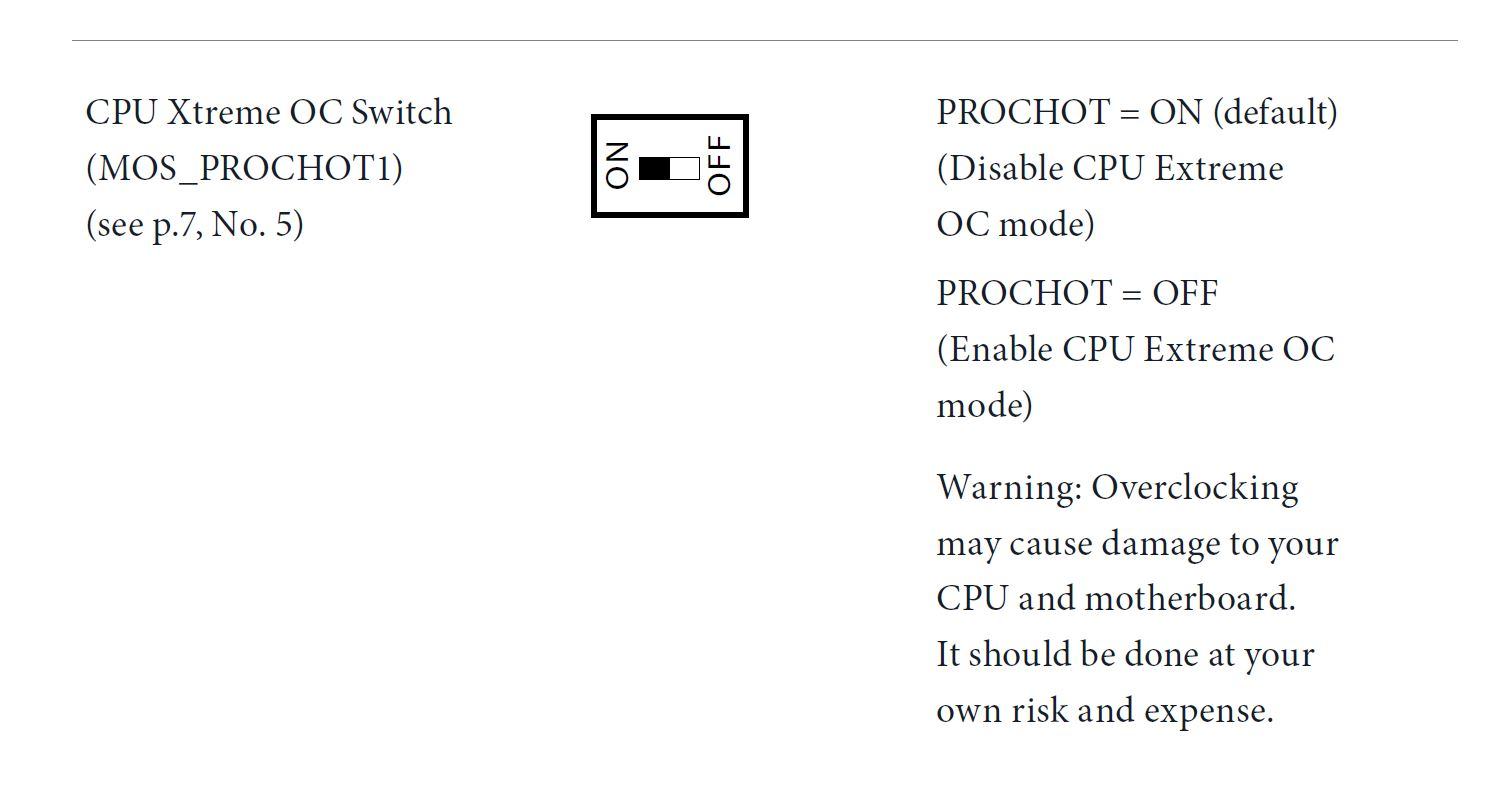

Könnte aber an den Schaltern liegen. 1.JPG2.JPG Bei 2 müsste die TDP Angabe 180Watt angegeben sein, das muss auf Custom stehen. Evtl. ein anderer Menüpunkt.
@aluu Da die Kisten erst bei 86-87°C die flügel strecken sollten 80°C in Ordnung sein.
Solche Temps erreichst du auch nur mit Prime.
Viel Bedenklicher sind die VRM Temperaturen (bei deinen 2 Minuten Laufzeit ist das noch egal), aber nach einer weile gehen die über 100°C und das macht mir dann mehr Sorgen.

Könnte aber an den Schaltern liegen. Anhang anzeigen 417194Anhang anzeigen 417195 Bei 2 müsste die TDP Angabe 180Watt angegeben sein, das muss auf Custom stehen. Evtl. ein anderer Menüpunkt.

stehe ich auf dem schlauch ? ich sehe nirgendwo eine VRM temp, außerdem wüsste ich nach wie vor gerne, wieso ich angeblich 1.55v VDIM habe....
gruß
@aluu deine VRM haben in deinem Bild gerade VR T1 und T2 56°C. Und dein Speicher steht auf 1.368 Volt. Evtl. meinst du Core VID, das hat mit der Speicher Spannung nüscht zu tun.
Ach ich muss diesen Xtreme OC-Schalter umlegen, da hätt ich auch mal selber draufkommen können... Danke Butcher für die tolle Hilfe!
@ altermaan Meiner Meinung nach wird mit dem Schalter das TDP Limit aufgehoben, und damit auch gleich andere Sachen mit aktiviert bzw. abgeschaltet. Aber ganz Ehrlich das Bios mit dem Drölfmillionen quer durchs Beet verteilten Einstellungen ist aber auch vorn A ähm Popo. :fresse:
