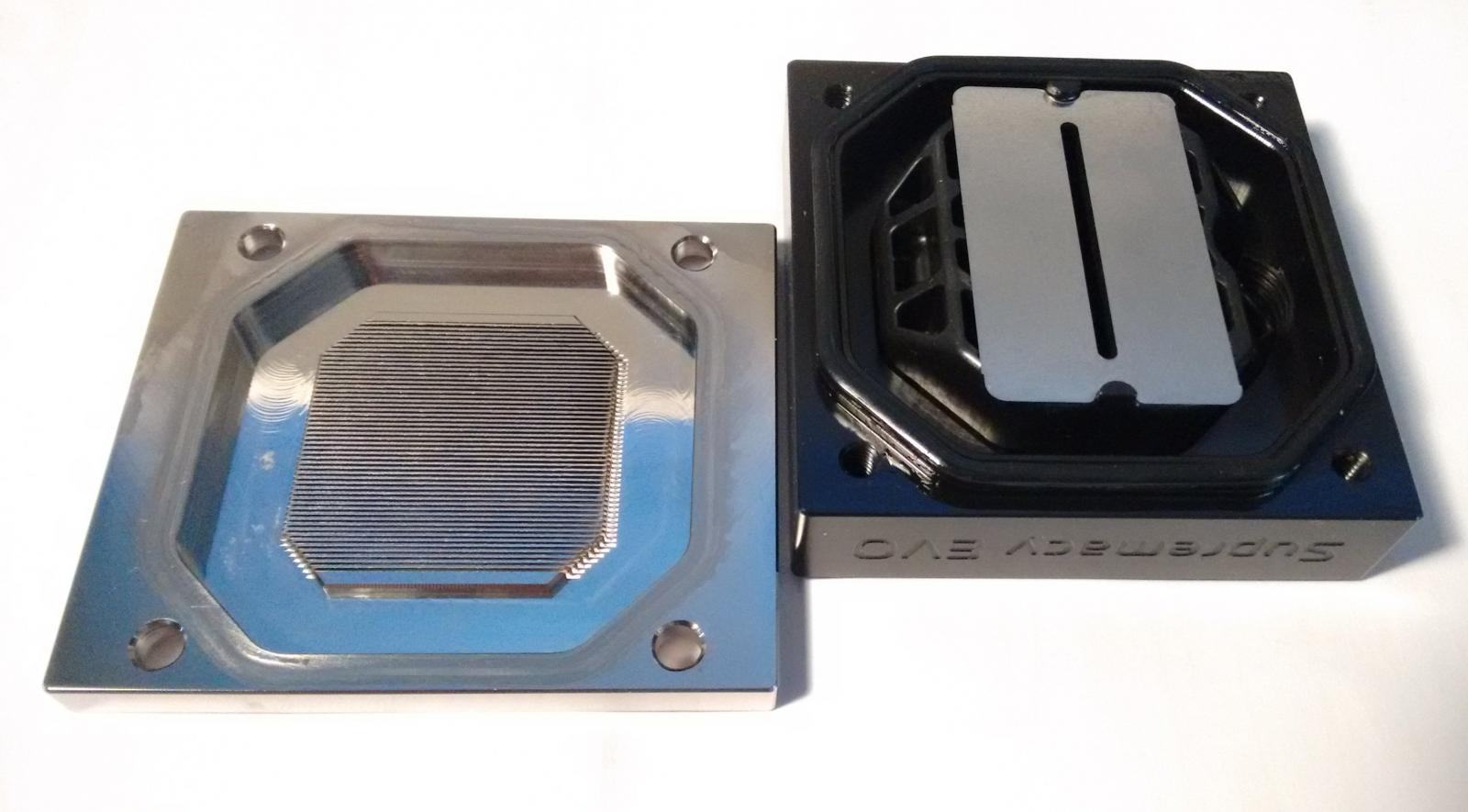

falls es noch niemand gepostet hat, glaube hatte jemand danach gefragt, der TR4 EK von innen, also einfach nur die Kupferplatte größer gemacht.
Das wurde auch so kommuniziert, wollten die nicht noch eine neu Entwicklung herausbringen ?
plainvanilla könnte ja mal seinen XSPC block aufmachen. Wobei der nach den Bildern ja den komplette HT auch innen abdeckt.
Danke! Also deckt der Kühler innen auch nicht den Kompletten HT ab. Dann ist aber die EKWB Variante die Bessere Lösung mit einer großen Platte, wo die Grundfläche und die Kanäle vergrößert/angepasst werden müssen. Anstelle einer kleineren Bodenplatte mit Extra Halterung.
Dann kommt aber wieder das Problem mit dem verkanten der Platte. Da wird nur noch einen größerer Kühler mit extra Halterung Sinn machen. Hat da ein Anbieter etwas in der Richtung angekündigt ?

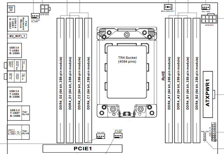

Also ich hab mich jetzt am Wochenende nochmal hingesetzt und versucht, 128GB auf meinem Taichi (1.70) zum Laufen zu bringen - leider ohne Erfolg trotz Spannungserhöhung auf 1.4v, unzähligen CMOS-Clears und verschiedensten "Steckreihenfolgen" :( Um etwaige Defekte auszuschließen hab ich auch nochmal jeden Steckplatz und jeden Riegel einzeln getestet - funktionieren alle, nur eben nicht zusammen... Insbesondere die Slots A1-B1-C1-D1 sind dabei problematisch:
4 Riegel in A2-B2-C2-D2 funktionieren wunderbar, sobald auch nur ein 5. Riegel installiert wird bekomm ich kein Bild mehr.
2 Riegel in A1-B1 funktionieren auch, sobald noch C1 belegt ist kein Bild mehr
1 Riegel in C1 funktioniert, sobald D1 zusätzlich belegt ist kein Bild mehr
Ich hoff mal AMD/ASRock behebt das zügigst!

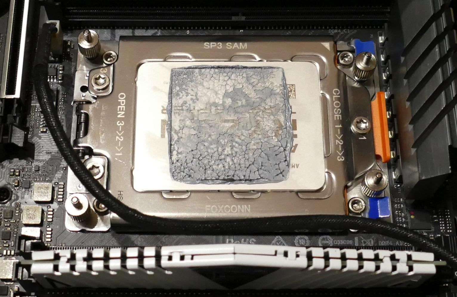

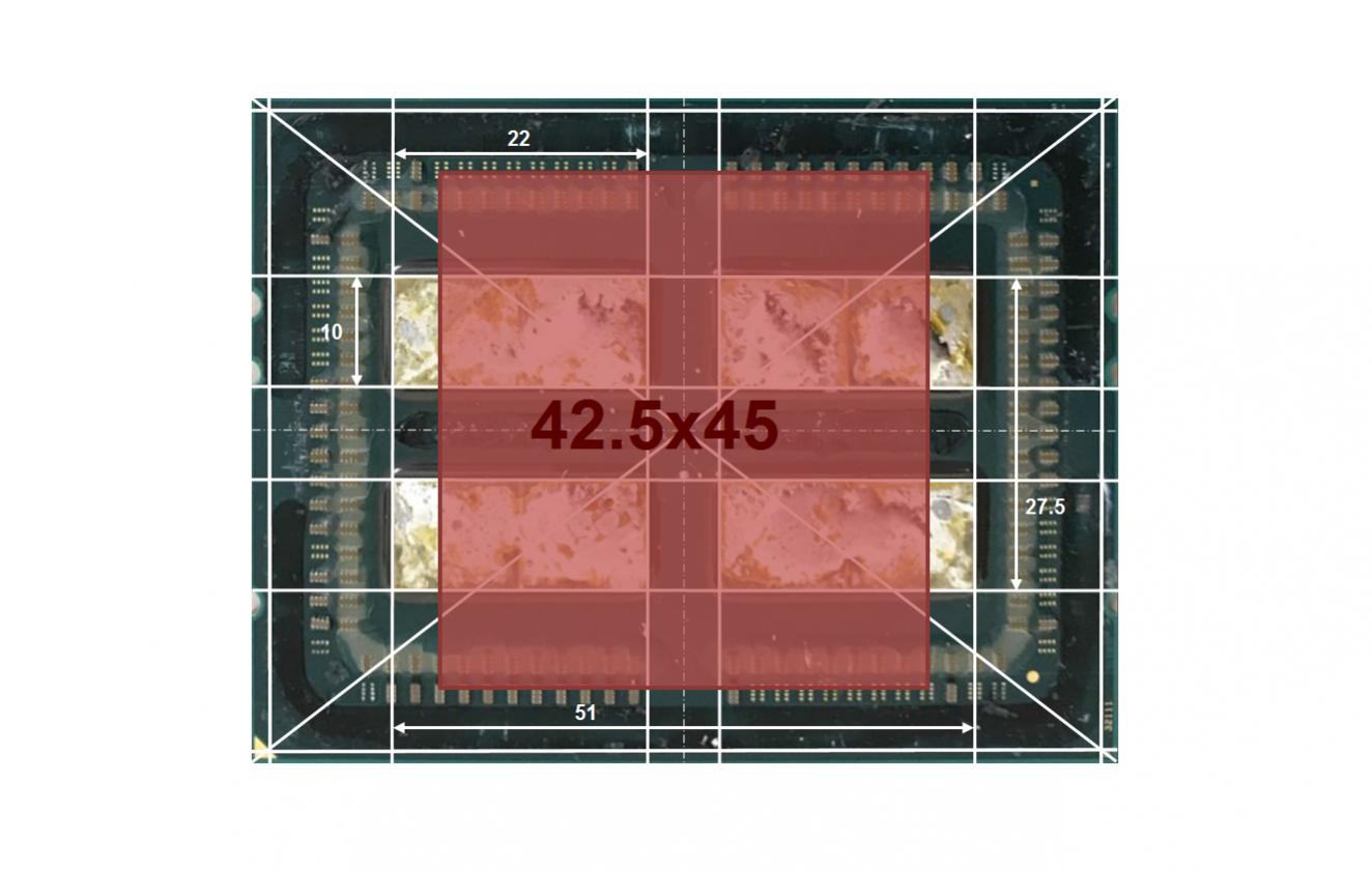

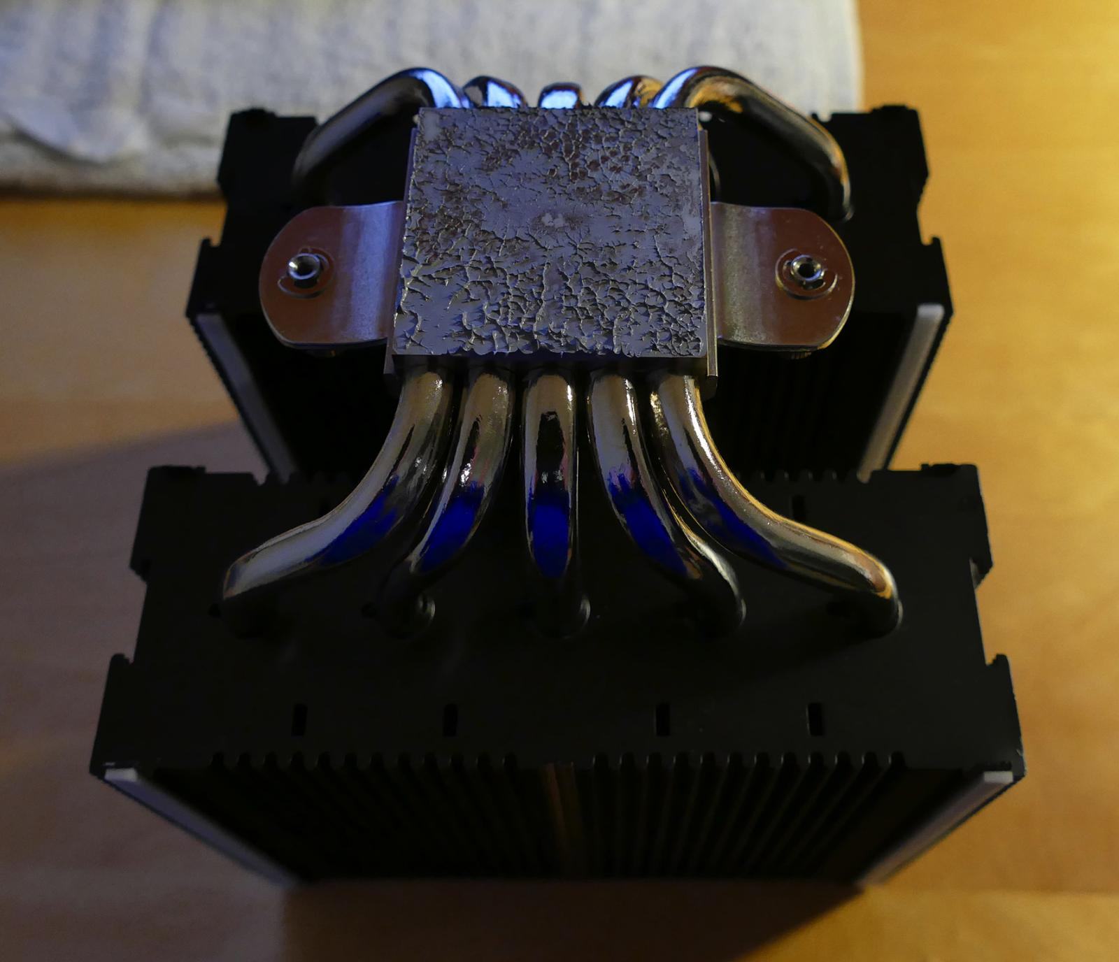

Kleine Anmerkung: Hab mir für mein TR-System dann schlussendlich einen Phanteks PH-TC14PE CPU-Kühler geholt in der Hoffnung, dass die Kühlleistung unter der zu kleinen Bodenplatte (siehe Bild) nicht zu sehr leidet. Ergebnis: Im Idle kann ich froh sein, wenn die CPU unter 40° (Offset rausgerechnet) bleibt, und sobald auch nur ein bisschen Last anliegt dreht der Lüfter trotz einer auf minimale Geräuschentwicklung ausgelegten Lüfterkurve sofort hoch. In Prime erreicht die CPU in weniger als 1 Minute die maximal zulässigen 94° (inkl. Offset) - alles ohne OC im Übrigen. Nicht so erfreulich...
das wären ja schlechtere temps als ich mit der ARCTIC Liquid Freezer 240 AIO hatte die ich genutzt habe bis der Kyros Cuplex Next verfügbar war, das finde ich dann schon irgendwie komisch und frage mich ob da nicht noch was anderes mit reinspielt .... :hmm:
hast du die Voltages im Bios manuell eingestellt ? ich hatte bei mir max 1.47v bei automatischen Default werten OHNE OC beobachtet (immer nur für ein paar Sekunden, aber trotzdem imho zu hoch) ..... nachdem ich die manuell runtergesetzt hatte wurde es besser aber auch vorher hatte ich keine 94°C unter last ......
An der Spannung hab ich noch nichts verändert, werd das aber demnächst mal prüfen. In meinen Augen dürfte das Problem allerdings hauptsächlich die relativ geringe Kontaktfläche der Bodenplatte sein:
Jop, versuch mal Noctua oder überlege dir einen Wechsel auf eine Wakü ;) Die Größe der Bodenplatte ist auch bei den Wasserkühlern wichtig.
Naja auf einem Shoggy ist die Pumpe das kleinste Problem. In Kombination der Aquaero kannst du die auch Temperaturgesteuert regeln womit die Pumpe vermutlich zu 80% im unteren Drehzahlbereich arbeitet. Klar ist es ein wenig aufwändiger, aber in Summe ist es bei so "großen" Systemen einfach besser.
Amazon hat sich nach einer kurzen Schilderung des Problems freundlicherweise bereit erklärt, den Kühler gegen Erstattung zurückzunehmen. Hab jetzt doch den U14S bestellt, hilft ja nix...

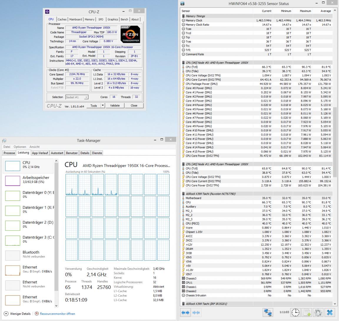

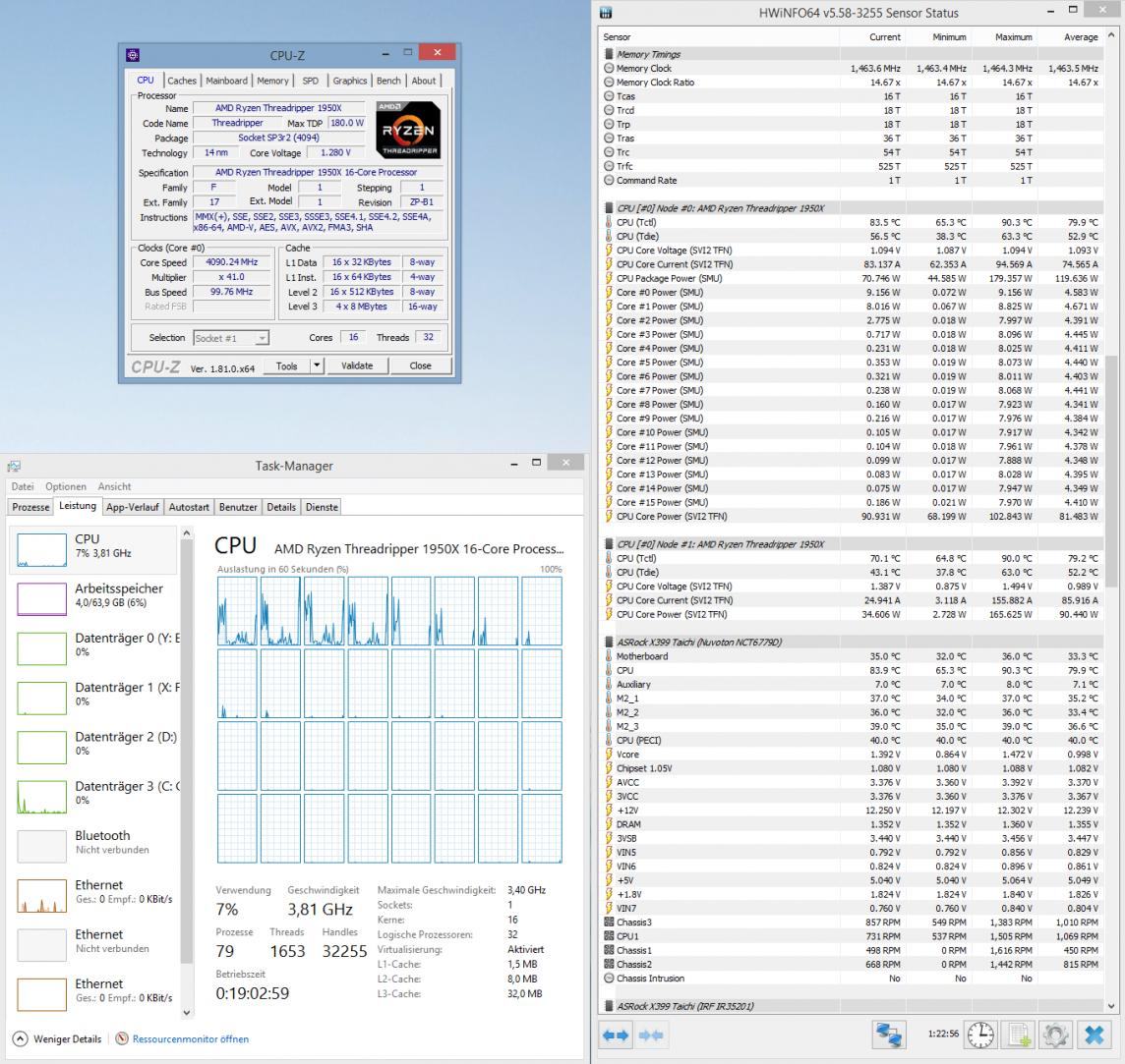

So, der TC14PE befindet sich auf dem Rückweg und der U14S ist seit Samstag montiert. Richtig zufrieden bin ich mit den Temperaturen allerdings immernoch nicht:
  • Vollast nach gut 30min Prime95 v29.3 (Custom-Run): 1950X_Stock_P95v29-3.jpg
  • Idle (knapp eine halbe Stunde nach Beenden von P95): 1950X_Stock_Idle.jpg
Raumtemperatur war in beiden Fällen 20.9°C laut Elgato Eve Weather.
Insbesondere im absoluten Idle is die Temperatur für meinen Geschmack weiterhin recht hoch und könnte mMn auch unter Vollast noch etwas niedriger sein wenn man die Raumtemperatur bedenkt. Zudem springt die Kerntemperatur z.B. beim Starten von Programmen schlagartig auf teilweise bis zu 60° wie z.B. hier:
Is das normal?
