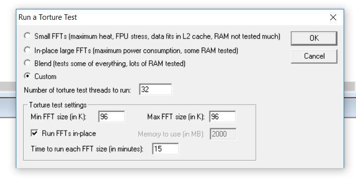

Damit endlich die Heulerei/Schleimerei hier aufhört habe ich jetzt 1 Stunde Prime mit den Originalen Custom (JZ_ benutzten) Einstellungen und einmal 1 Stunde Prime mit den Custom (AMD/Gigabyte/ TR4 OC Thread benutzten) Einstellungen laufen lassen. CPU ist auf 4 GHZ mit eingestellten 1.3 Volt (Last 1,25 Volt).
Zusätzlich ist noch CPUID HWMonitor und der Taskmanager dazugekommen. Was jetzt sehr schön zu sehen ist und nun hoffentlich endlich auch von JZ_ akzeptiert wird, das CPUZ nur die eingestellten Vcore Werte anzeigt und nicht die aktiv anliegenden. Was man auch sehr schön in HWInfo sieht , ob die CPU gethrottled hat oder nicht, und das sieht man nicht in CB15.
Den MO-Ra 420 Passiv laufen lassen ging bei 17° C Außentemperatur (offene Balkon Tür Radiator 2 Meter weiter) nur 15 Minuten, dann waren 84°C erreicht und der Rechner ist eingefroren.
Dann die 8 x BitFenix Spectre 230mm 900 RPM provisorisch in Push/Pull Bestückung montiert. Diese laufen auf 900 RPM und sind dadurch natürlich hörbar, wenn auch nicht übertrieben laut, eher so ein tiefes Rauschen.
Diese sind mir aber auf 900 RPM zu Laut und werden noch auf 500 RPM herunter geregelt.
Custom JZ_ JZ_ Prime Einstellung 1.JPG Custom (AMD/Gigabyte/ TR4 OC Thread benutzten) Thread_AMD_Gigabyte Einstellung.JPG
Test 1 Custom JZ_ . Bei immer noch 17° C Außentemperatur (offene Balkon Tür Radiator 2 Meter weiter), Genaue Dauer auf Prime schauen.
Test 2 Custom TR4 OC Thread Einstellung. Bei jetzt allerdings nur noch 11° C Außentemperatur (offene Balkon Tür Radiator 2 Meter weiter), Genaue Dauer auf Prime schauen.
Mit dem Radiator im Passiv Modus erzeugt die Custom TR4 OC Thread Einstellung circa 10° C höhere Temperaturen.
Im Aktiv Modus des MO-RA war das leider nicht mehr nachzustellen. Gerne wiederhole ich den Test 2 morgen Mittag wenn es wieder 17° C draußen sind.
Was mir auch aufgefallen ist, was aber leider nicht in HWInfo (1 Std Lauf) sichtbar ist, das im normalem Custom Run die Last sehr oft auf 86% heruntergeht und dann wieder auf 99% steigt. Das ist mit den TR4 OC Thread Einstellungen nicht so. Ich nehme an das liegt an den verschiedenen FFT Größen im normalen Custom Run. Ob das jetzt positiv oder negativ zu Bewerten ist keine Ahnung.

Und nun noch ganz am Schluss auch was zum Topic: Ich habe gestern Abend noch Prime/96k und gleichzeitig Furmark laufen lassen um die maximale Last auf der MO-RA zu erzeugen. Die 8 Lüfter auf 433 RPM langen anscheinend nicht aus, um das System stabil zu halten. Mitten im Beitrag schreiben ist die Kiste eingefroren, und leider war gerade die CoreTemp Anzeige verdeckt.
Daher weiß ich nicht ob es die Temperatur war oder mein OS (Aktuelle Windows 10 Insider), die auf jeden Fall zumindest CB15 Punkte kostet und auch so noch ein paar Macken hat. Sata Brenner ist ab und an mal weg ^^
Das sind klassische Indizien für instabiles OC. Solche Freezes sind oft speicherbedingt oder durch zuwenig Vcore bedingt.
Auch das sporadische Verschwinden vom SATA Brenner deutet auf eine unzureichende Spannungversorgung des Systems hin.
Damit bestätigst Du ja ganz wunderbar JZ's Aussage, dass Primen nur m8it 96K nicht reicht, um stabiles OC zu erreichen.
Ist ja eigentlich logisch, Du optimietst das System auf diesen einen Lastzustand (96K).
Klar erzeugt der schon eine ordentliche Belastung der CPU, evtl. sogar höher als es die meisten Spiele tun.
Dennoch kann Dir das System, wie Du jetzt ja selbst erlebt hast, bei zusätzlicher oder anders verlagerter Last abschmieren.
Also ein längerfristiges Übertakten, mit unterschiedlichen Lastzuständen, Speicherzugriffen etc., führt zu zuverlässigeren Ergebnissen für alltagstaugliches OC, als ein selektiver FFT Test.
Das war schon immer so und wird so auch bleiben, egal wie neu oder alt die Prozessorarchitektur ist.
Die selektive FFT-Testerei ist mit den Intel-Zahnpasta-CPUs in Mode gekommen.
Die waren mit dem bis dahin hier üblichen 1,5 Std Customruns nicht mehr auf schöne Ergebnisse zu bringen, da bei den kleinen FFT die Temps hochschossen.
Plötzlich war dann ein 1344K Test über 30 Minuten ausrechend, da die Temperaturen kühler bleiben, der Test wohl gut auf Vcore ansprach und sich wieder ansehbare Screens machen ließen.
