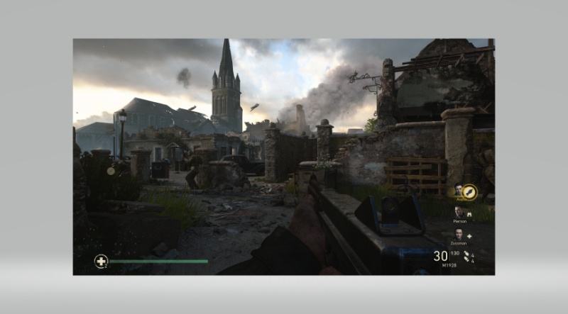

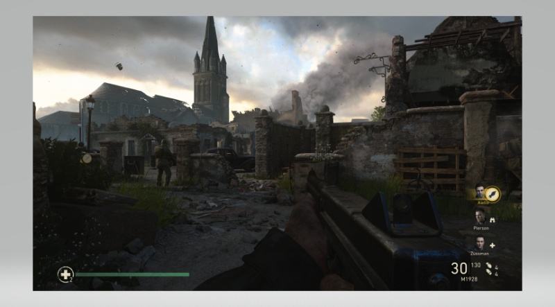

Mittlerweile, habe ich Windows 10 zurückgesetzt, und Chipsatz, Audio und Grafiktreiber neu installiert. Problem besteht weiterhin. Mittlerweile glaube ich dass das Mainboard einen wegbekommen hat.

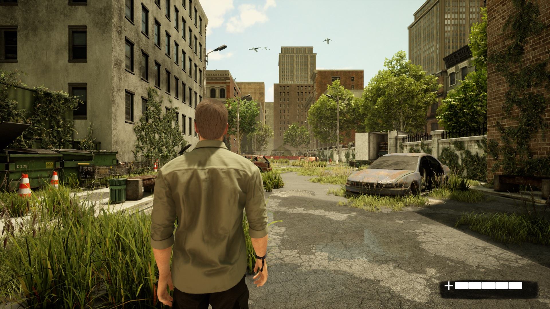

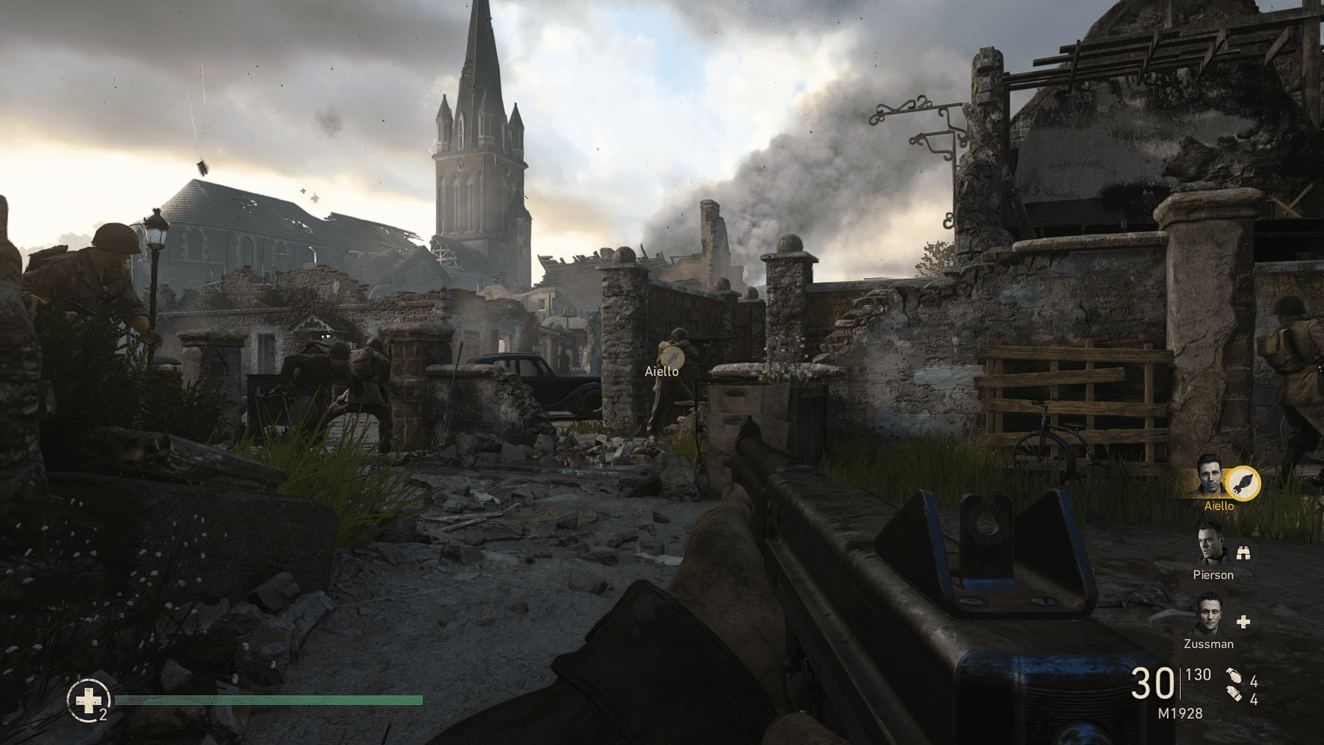

Im Anhang sieht man 1920x1080, so sieht aber auch 3840x2160; 2560x1440 aus

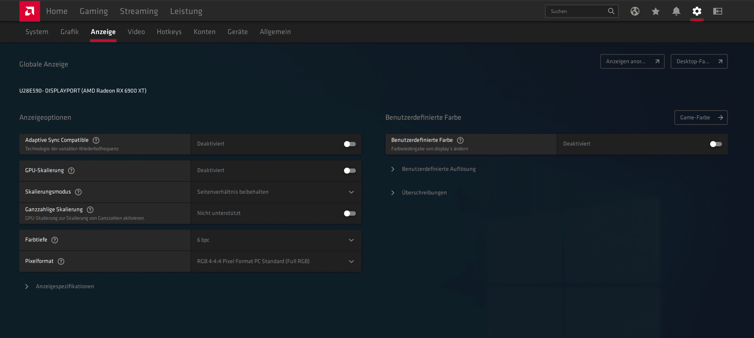

  • Die GPU-Skalierung ist ein interessantes Feature der Radeon-Grafikkarte. Dabei wird die Auflösung des Spiels oder der Anwendung an die des Monitors angepasst.

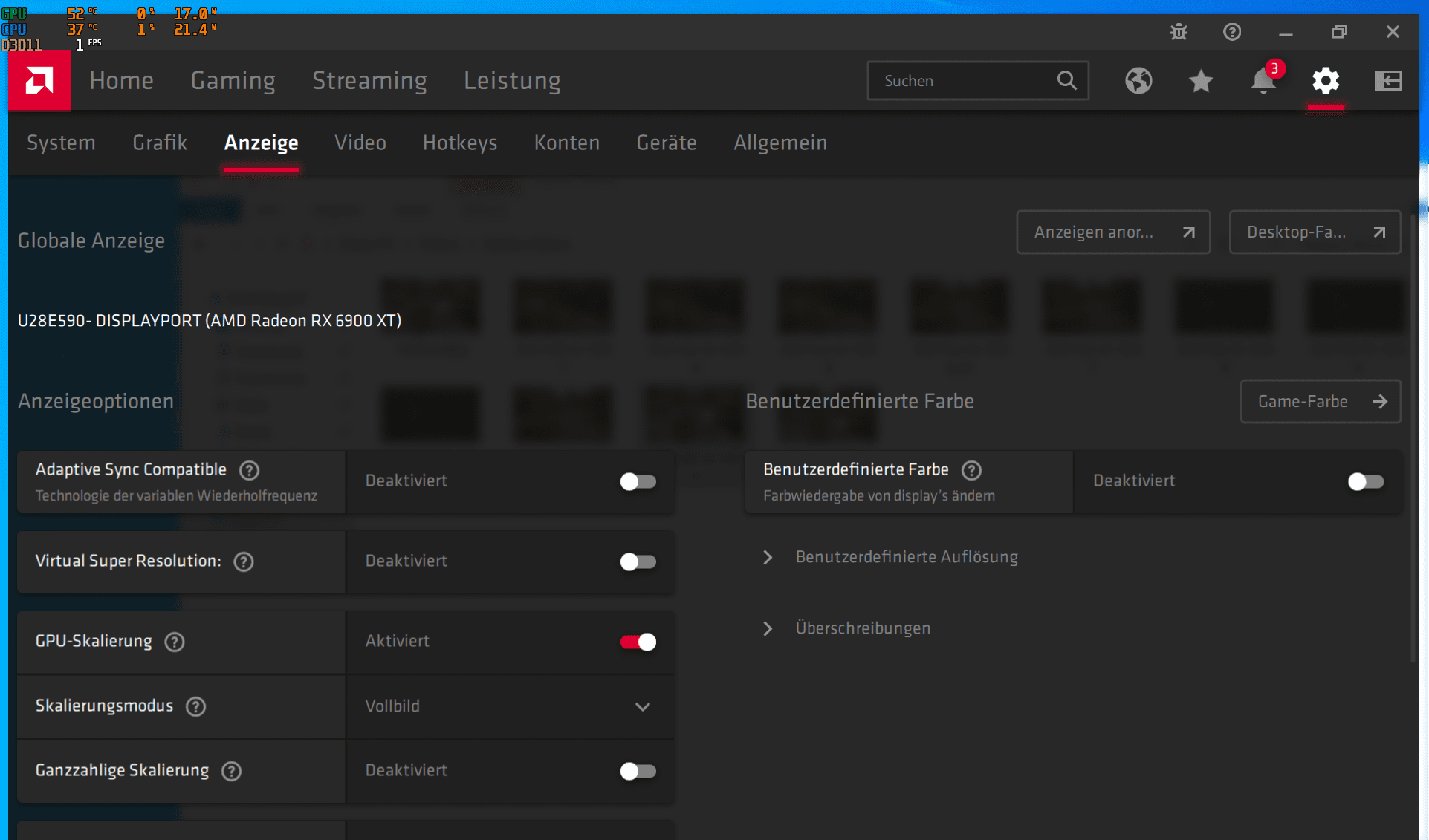

Hi, danke für den Tipp. Leider hatte ich keine Skalierung aktiviert.

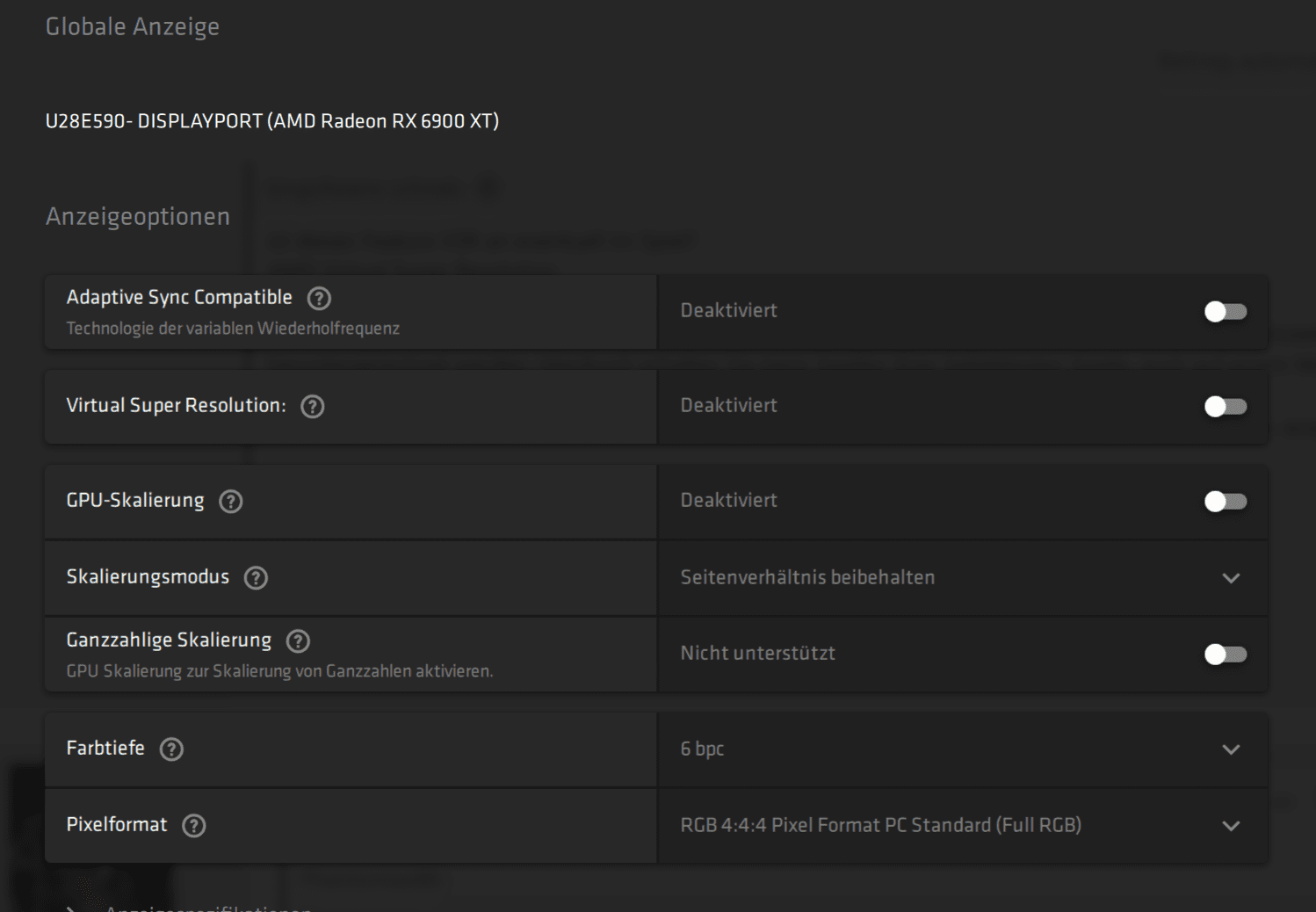

Habe mal Screenshots hochgeladen, damit man es besser vergleichen kann. Wenn man sich die Bilder genau anschaut, sieht man dass die Auflösung, der Zoomfaktor fast gleichauf ist. Vor allem der Unterschied zwischen FHD und 4k existiert praktisch nicht.

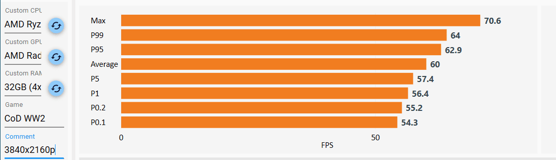

Hast du wenn du FULLHD einstellst -> weniger Auslastung auf der Grafikkarte oder hast du mehr FPS als wenn du 4K nutzt?
Welche Bildschirm-Auflösung hast du unter Windows-Desktop?

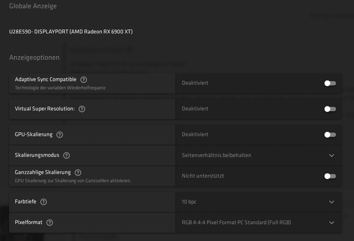

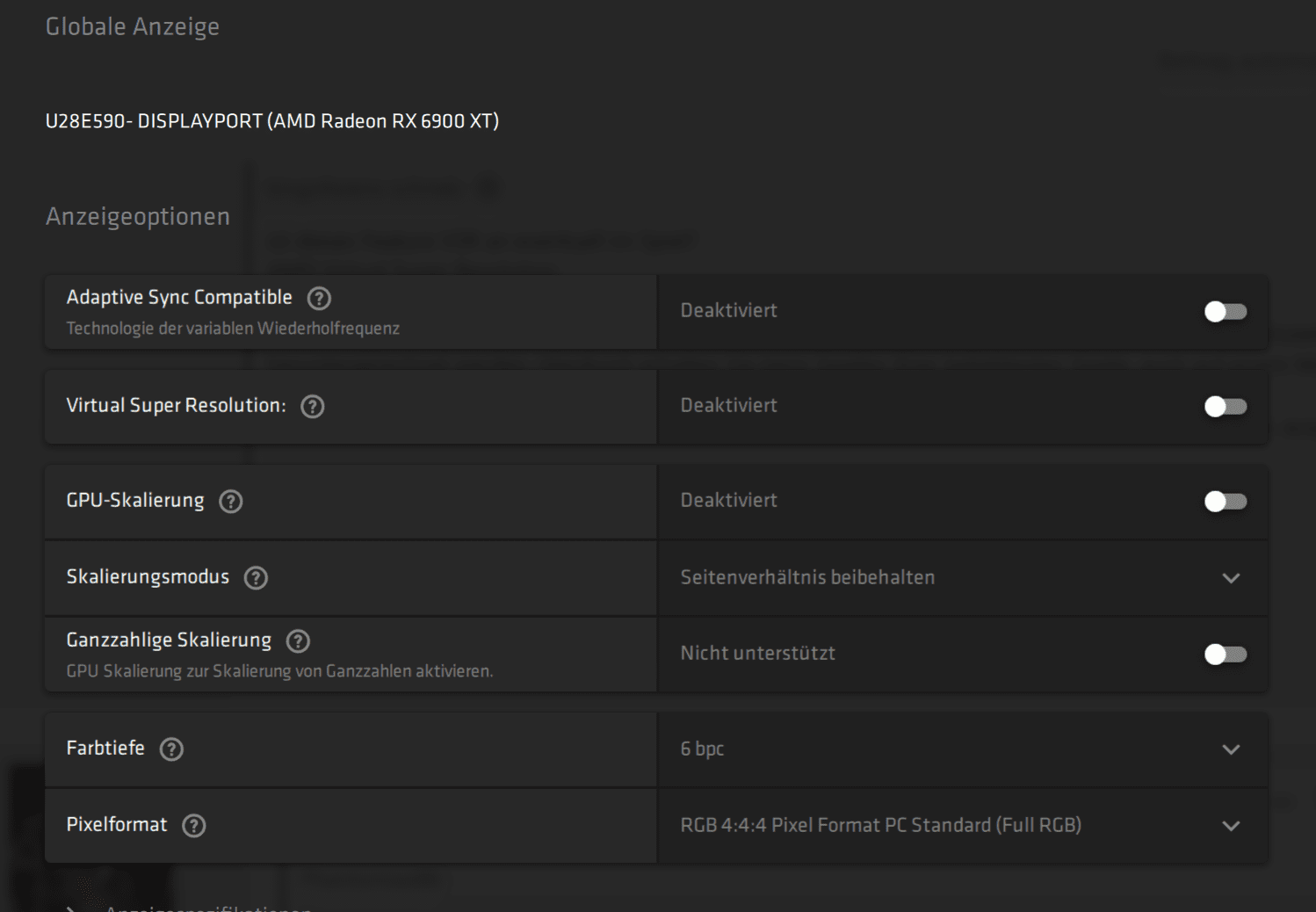

Kannst du die Farbtiefe auf 8 Bpc erhöhen?
Wenn nicht ist es entweder das Kabel zwischen GPU und Monitor, oder der HDMI/DP Port an der GPU.

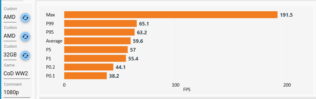

In Windows habe ich 3840x2160p eingestellt und in CODWW2 habe ich unterschiedliche fps, siehe screenshots links fhp rechts 4k.
Ja ich kann es auf 6;8; und 10 ändern. Habe mir trotzdem mal ein neues DP Kabel bestellt.

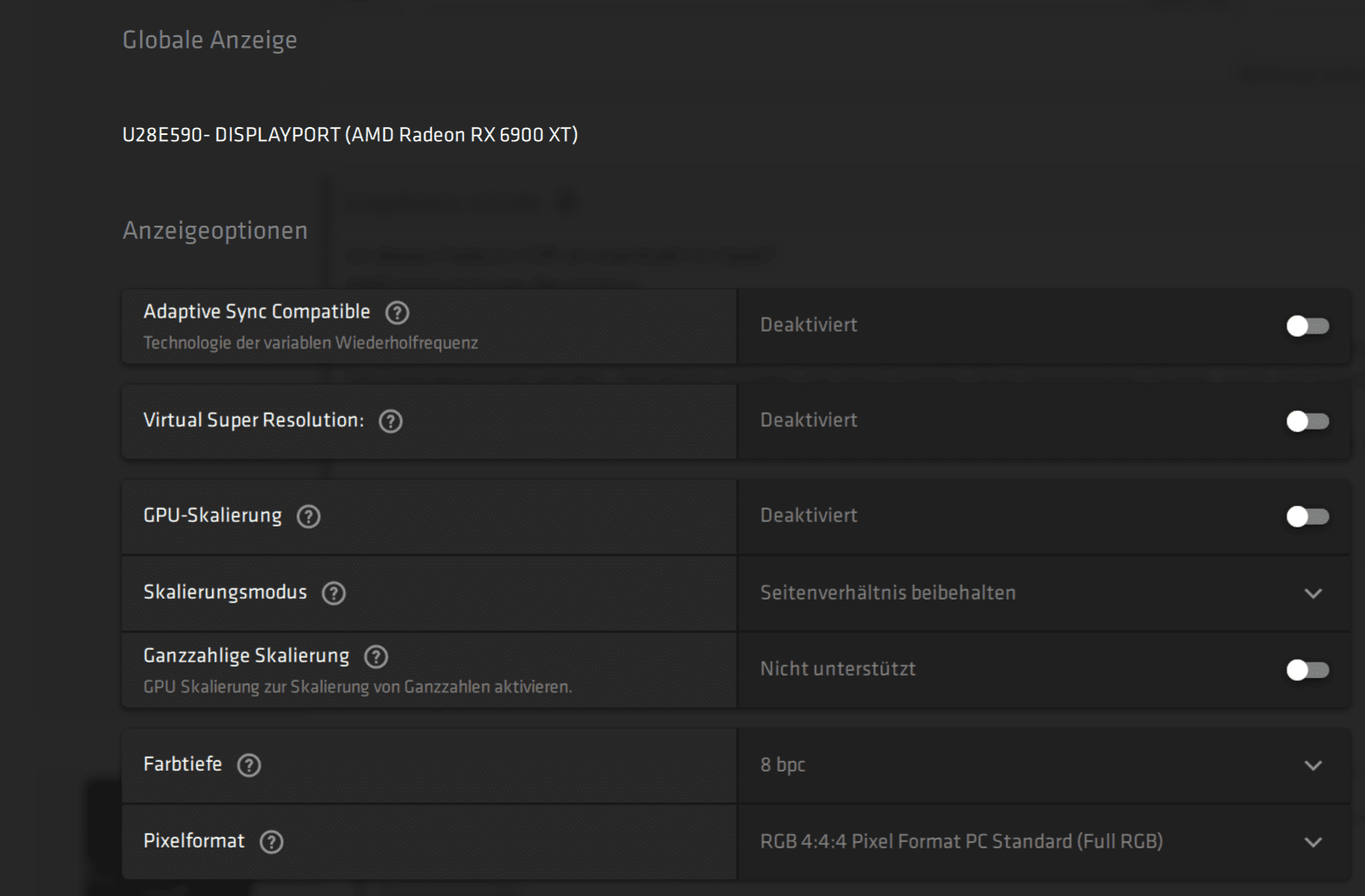

Hast du schon immer das PixelFormat RGB, weil das ist nicht wirklich gut von der Qualität her. Die meisten Monitore nutzen das Komprimierte PixelFormat.
Besser sind 4:4:4 YCbRCr, schaut dann so aus: https://abload.de/img/2004_win10_siv64x2tk9g.jpg
Beim DDU darauf Achten, wenn die Version älter ist als der Treiber der deinstalliert wird, kann es Probleme geben.
Also immer den aktuellen DDU verwenden, oder wenn der Treiber ganz neu ist und DDU ihn nicht kennt, das Tool von AMD. :-)

Was das Pixelformat anbetrifft, die Frage kann ich dir nicht beantworten, daran hätte nichts geändert, das war scheinbar vom Treiber her voreingestellt. Du hast recht nach Anpassung auf 4:4:4 YCbRCr sieht das Bild besser aus. Allerdings ändert es nichts an der Misere.

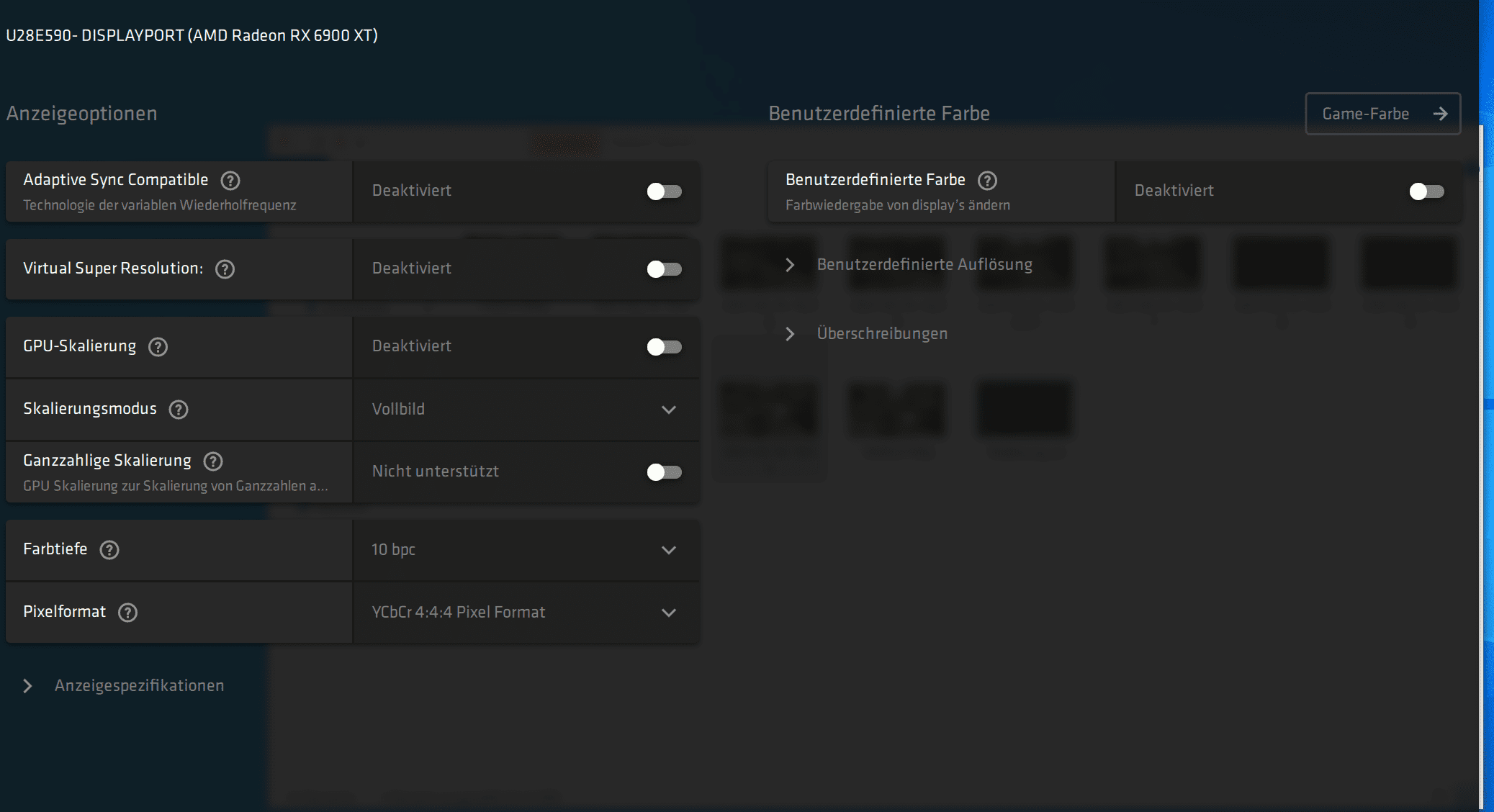

Ok, dein Problem ist immer noch das hier: "Egal welche Auflösung ich jetzt in Games auswähle, die Ingame-Auflösung bleibt immer gleich."
Dann schalte mal die GPU Skalierung an, evt. skaliert dein Monitor alles herunter.
Entweder die GPU skaliert die Auflösung oder der Monitor, wenn der Monitor es nicht macht, kannst auf GPU Skalierung wechseln.
Wenn du auf die kleinen Frage Zeichen bei den Einstellungen die Maus drüber haltest, erscheint ein Tooltip der ein wenig die Funktionen erklärt.
Würde auch eher auf ein Software / Einstellungsproblem tippen, als dass hier wirklich Hardware kaputt ist.
Der AMD Treiber wäre ja fast schon auszuschließen durch die mehrfache Deinstallation mit verschiedenen Tools. Zur Sicherheit vielleicht nochmal eine andere (ältere) Treiberversion installieren, um auszuschließen, dass genau die aktuelle Treiber-Version mit genau deiner Hardware-Kombination dieses Problemverhalten hat.
Wenn der AMD Treiber ausgeschlossen ist, dann bleibt ja nicht mehr viel anderes übrig. Irgendwelche Settings am Monitor selber? Monitor Treiber?
Den Monitor selber kannst du als Ursache ausschließen, in dem du mal einen anderen anschließt (Fernseher z.B.).
Falls es das auch nicht ist, dann irgendwelche Settings von Windows 10? Keine Ahnung was es da gibt. Da du ja schon seit Tagen keine Ursache identifizieren könntest, wäre eine frische Windows Installation eine Möglichkeit das auch noch auszuschließen.

ok. habe es mit der Skalierung nochmal ausprobiert und es ändert leider nichts daran.

Am Monitor gibt es leider nicht viel einzustellen und da ich Windows komplett zurückgesetzt hatte, war alles wie immer auf standard eingestellt ausgenommen die Auflösung 3840x2160p. Vorherige Treiberversion ist installiert.
Was aber interessant ist, vorher hatte ich eine RX 6800 + altem Netzteil (650W) verbaut und alles war ok.
Dann kam die 6900 mit dem zweimaligen abschalten des alten Netzteils (650W). Und erst ab dann ging das ganze erst los. Hatte mit dem alten Netzteil (650W) nochmal die 6800er eingebaut, und da hatte ich das selbe Problem. Deswegen hatte ich auf Hardwaredefekt "Mainboard + Überspannung" getippt, aber durch die Abschaltung sollte nichts passiert sein? Nun neues Netzteil 850W verbaut.
Heute neues DP Kabel angeschlossen und nochmal das HDMI Kabel angeschlossen, das selbe Thema.

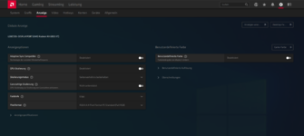

In Windows selber, wie oben geschrieben, ist 3840x2160p eingestellt und wird im Desktopbetrieb richtig angezeigt.
Das Windows neu aufsetzen stellt für mich tatsächlich nun die letzte Möglichkeit dar
Noch mit einer Powercolor R9 390 getestet. Ergebnis> Keine Änderung."Egal welche Auflösung ich jetzt in Games auswähle, die Ingame-Auflösung bleibt immer gleich."
