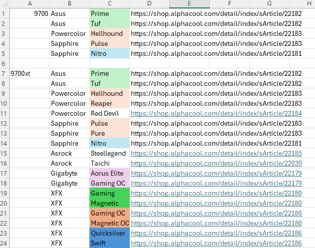

Sieht schon ordentlich aus!
Gleiche Farbe = gleicher Block (bis auf Weiß)

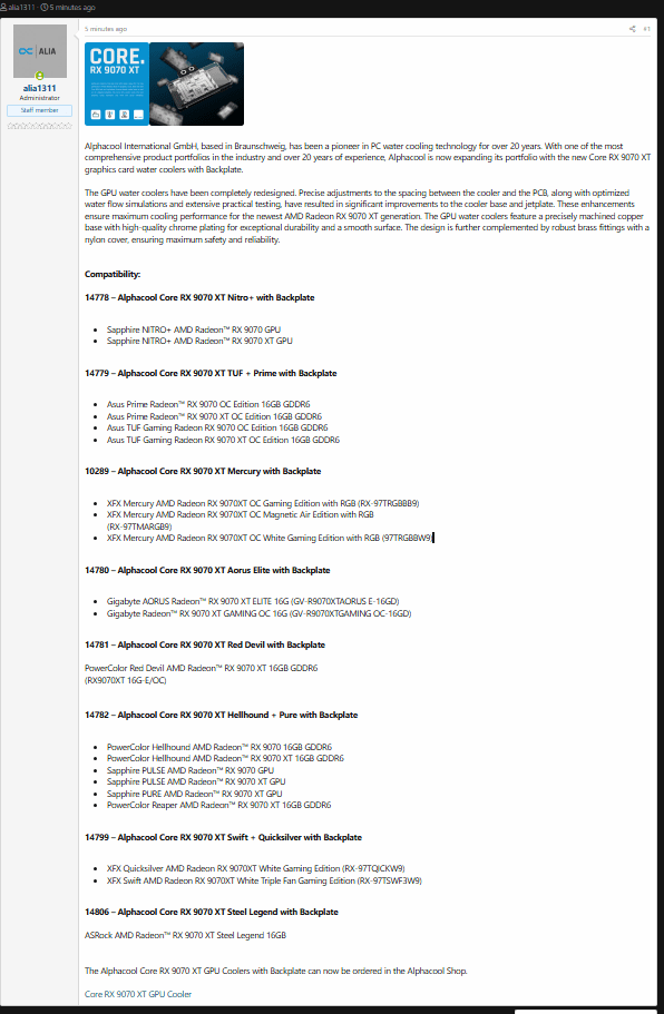

@Don Ggf wollt ihr dazu auch eine News bringen? Hier der Beitrag im Alphacool Forum:

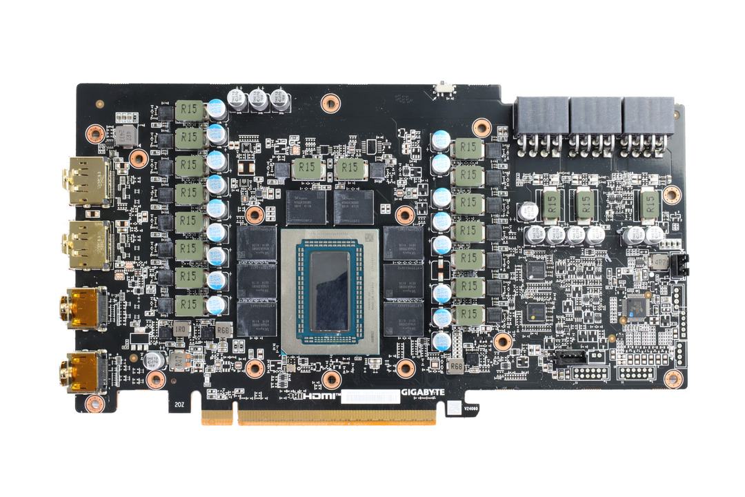

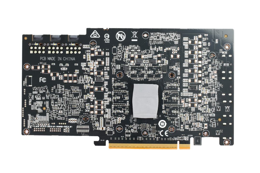

Danke. Ersetzt du mit denen auch fehlende oder weniger gute PCB-Shots in der Tabelle in #1? Anbei jedenfalls die beiden 9070-XT-Gigabyte-OC-Bilder aus ALCs Konfigurator.
