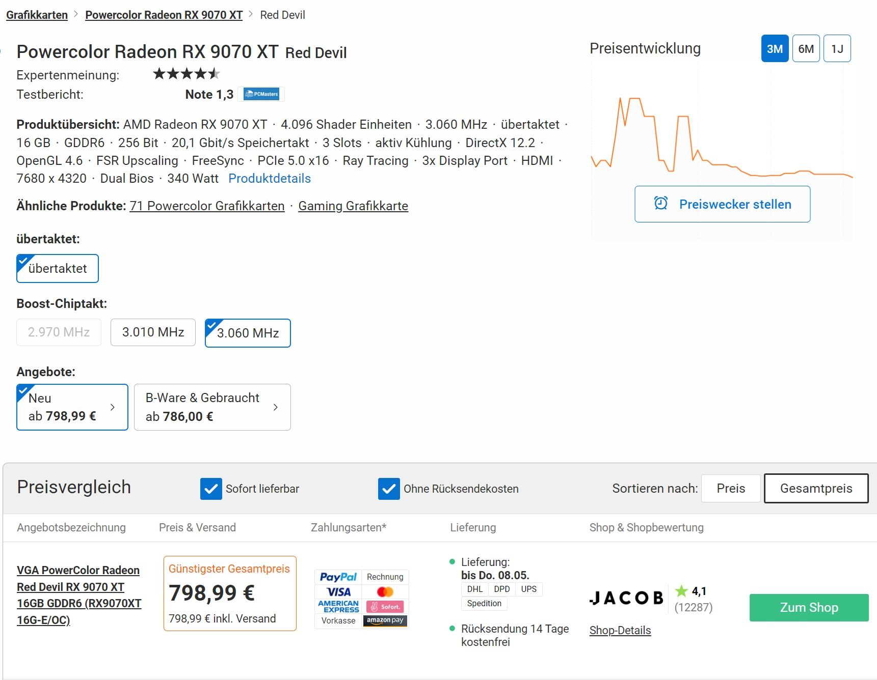

Habe nun bei Jakob eine Devil für 799€ bestellt. Mal sehen ob da wieder storniert wird. (selber Preis wie bei MF aber versandkostenfrei)

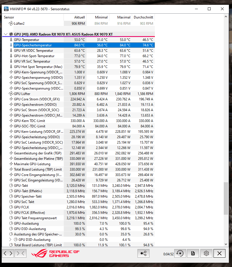

Fakt ist das die so noch nicht mal ein Bench übersteht und ich bei 115°C abschalten muß.
Bisschen weniger Kühlung :ROFLMAO:
30-40°C mehr ,ist halt doch nicht viel.

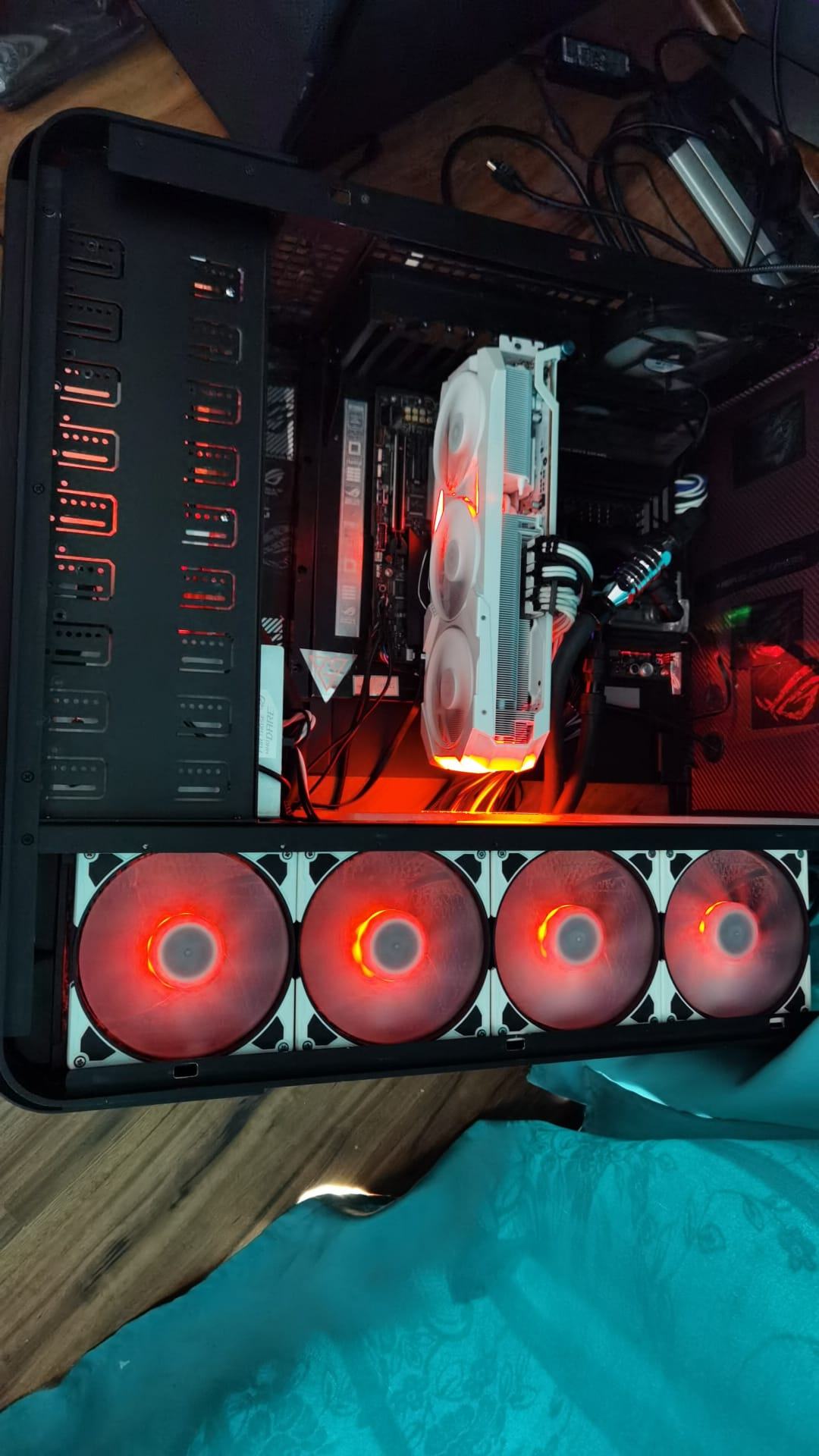

Bei der Devil muß man auf die Einbaurichtung achten. Wenn man die ,wie in meinem Gehäuse einbaut ,gibt es Temperaturprobleme wegen dem Vapor-Champer. Da muß man erstmal drauf kommen.:rolleyes2:
Auf den Bildern sieht man es.

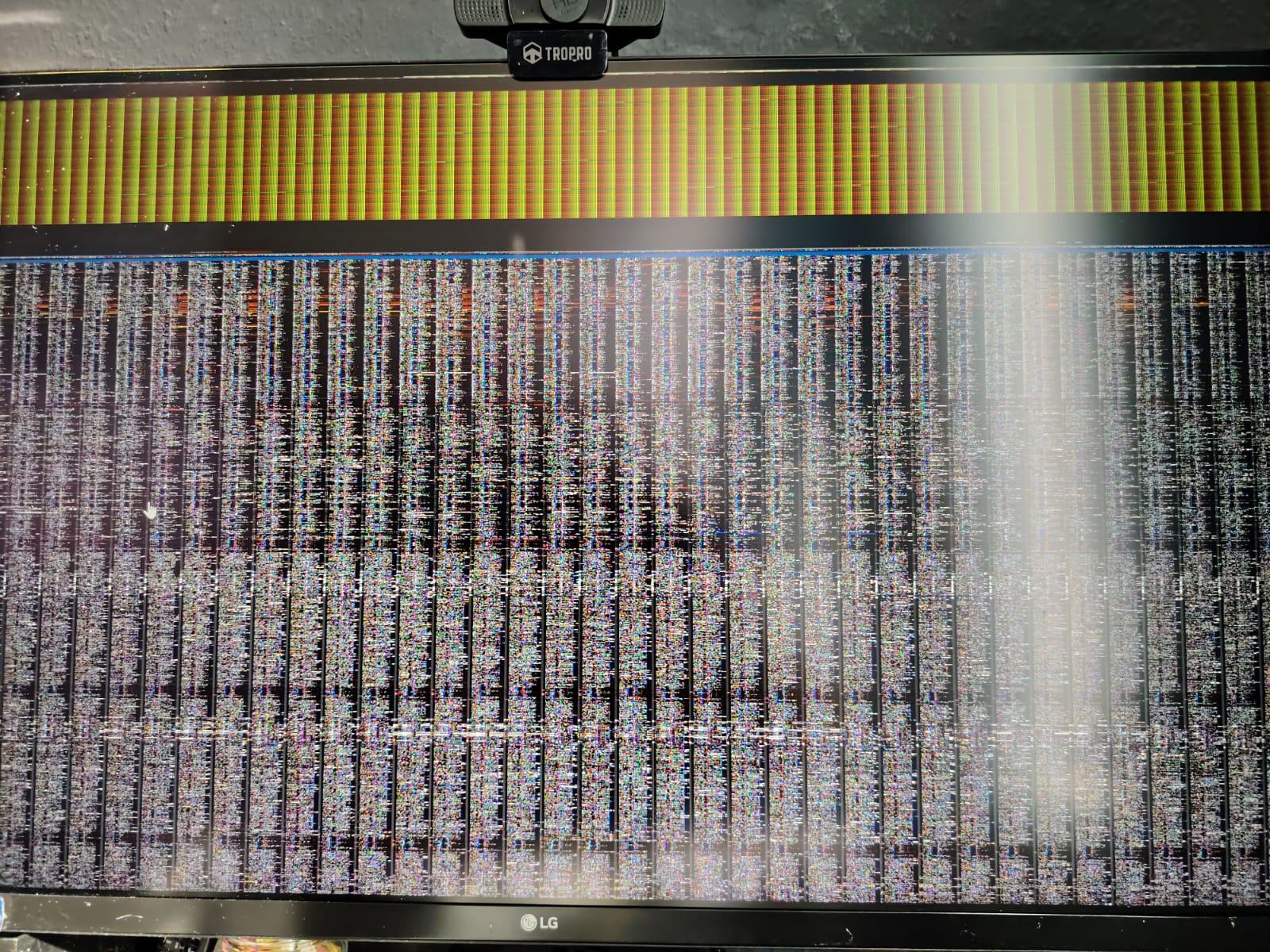

Nicht nur das, die geht kaputt. Dachte erst es ist was anderes. Ganz komische Fehlermeldungen ,die normalerweise nix mit Gpu zu tun haben. Keine hohen Temps zumindest nicht die wo man auslesen kann ,alles im Idle.
XTX wieder eingebaut und alles funktioniert wie es soll.

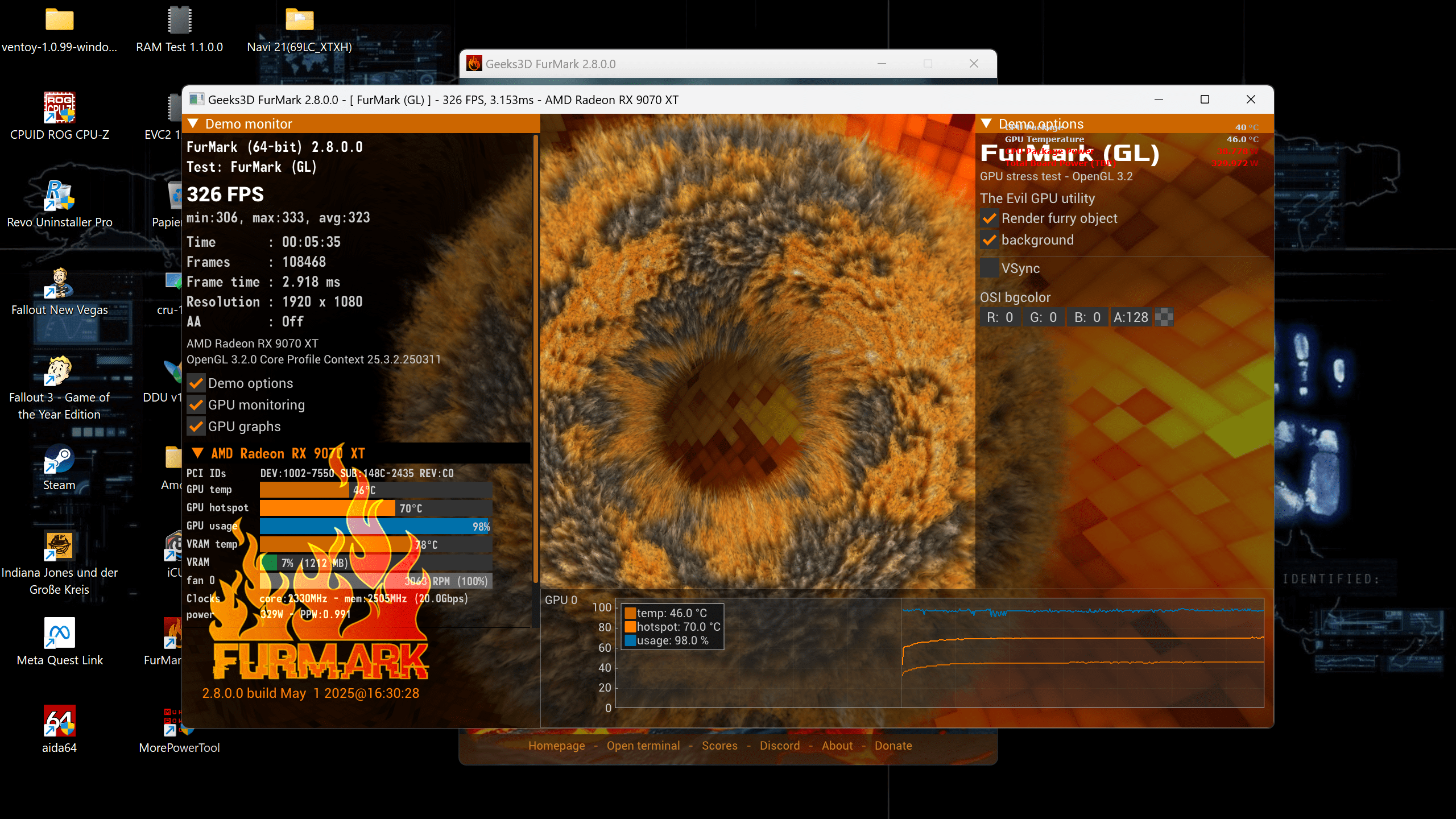

Also grade mal furmark laufen lassen, Karte unhörbar in gedämmtem Case. Wie kommen Andere bitte auf 100°C, die Karten mauss da doch nen Defekt haben. Ich muss für mich sagen, dass diese Karte die Beste ist die ich bis dato hatte.

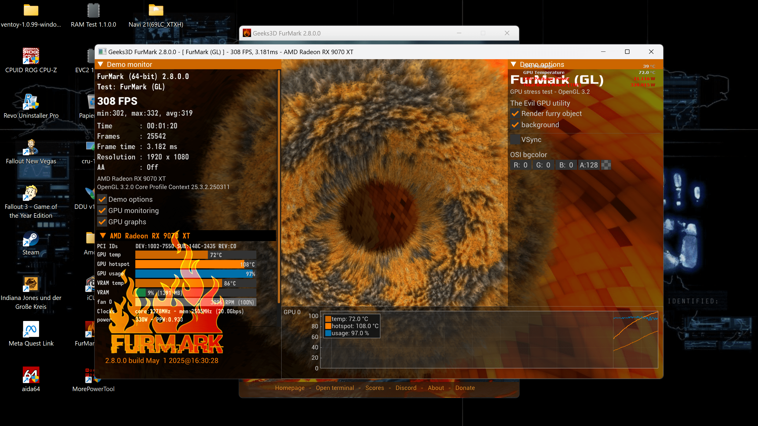

Also ,ist ganz klar der Vaporchamber . Habe ganz einfach mein Gehäuse umgelegt und danach wieder aufgestellt.
Das Ergebnis erschlägt einem. Habe dann nach 1min20 stehend abgeschaltet.

Jetzt ist es mit dem selben Gehäuse.

Silverstone tj11 Inverse MB Tray
hier liegt es auf dem Boden :ROFLMAO:

Habe nun bei Jacob eine Devil für 799€ bestellt. Mal sehen ob da wieder storniert wird. (selber Preis wie bei MF aber versandkostenfrei)
die kann man auch voll in der Pfeife rauchen. Außer der Bestellbestätigung habe ich noch nichts bekommen. Das bei sofort verfügbarem Artikel. Aber erstmal das Geld abbuchen, so wie Asus. Da habe ich das Geld bis heute noch nicht zurück.
