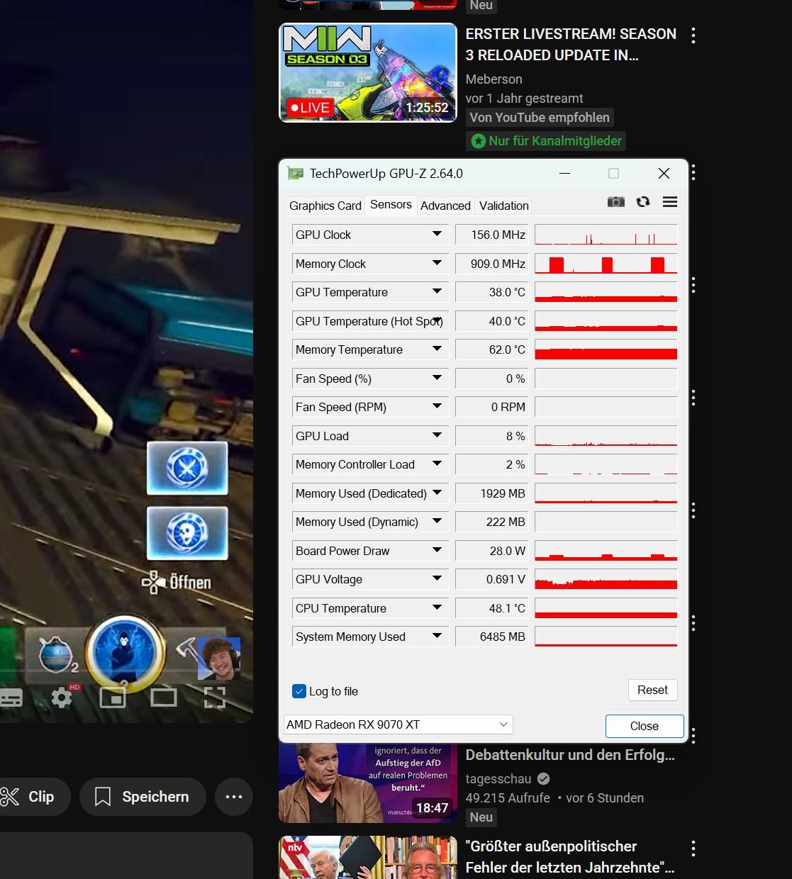

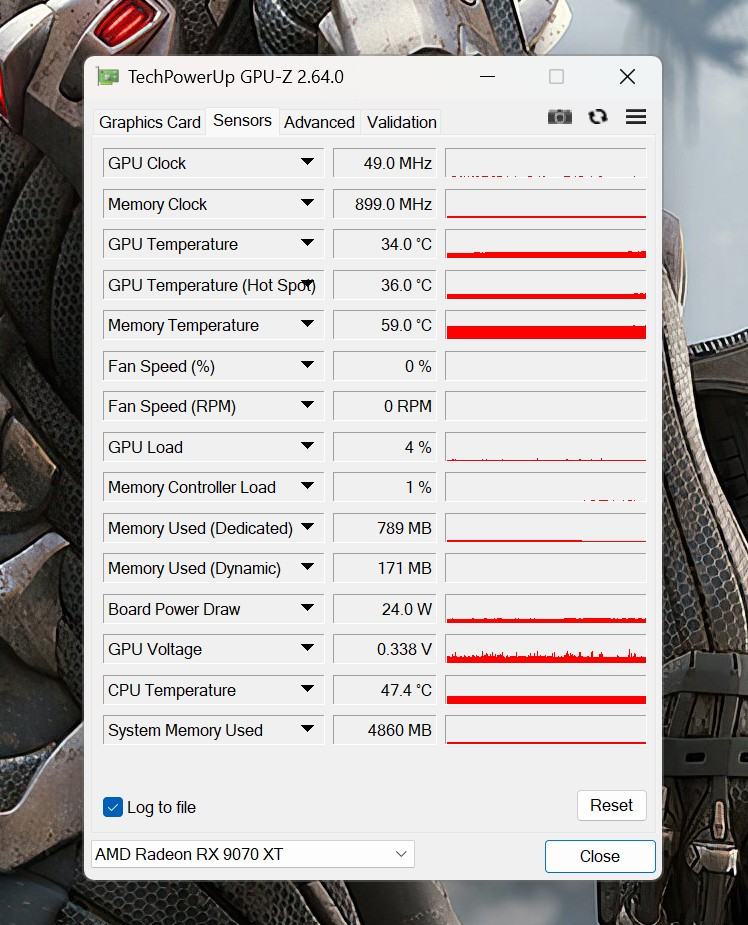

bei meiner merc xt sind es im leerlauf bei 4k@240hz ca 23-25w
und beim youtube schauen ca 28-30w

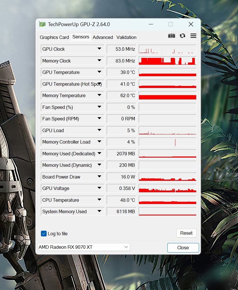

auch so 35W bei 4k@120Hz
bei 4k@120hz im leerlauf sind es nur noch 16w
amd hat da ordentlich gepfeilt was leerlauf lasten angeht (y)

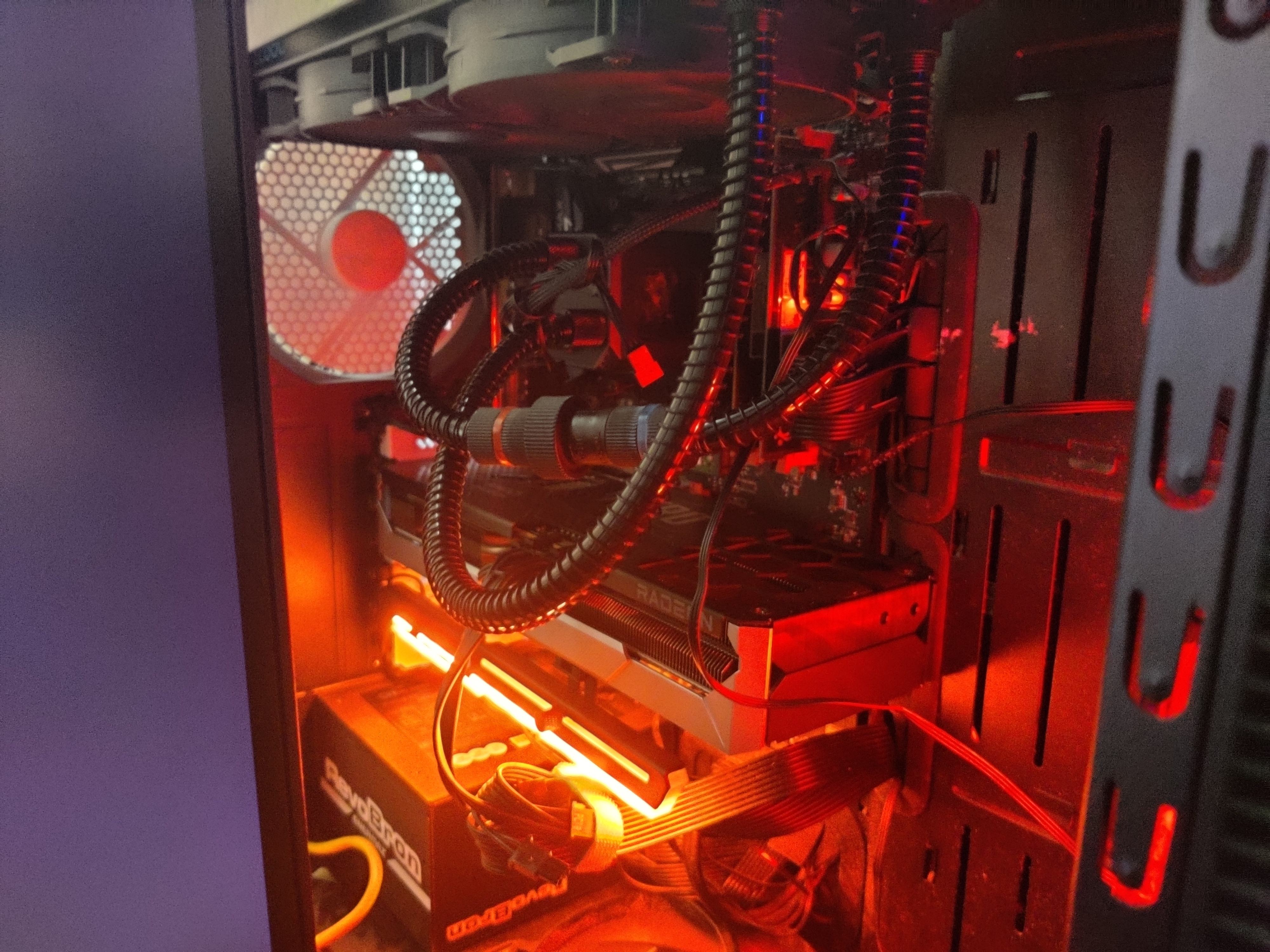

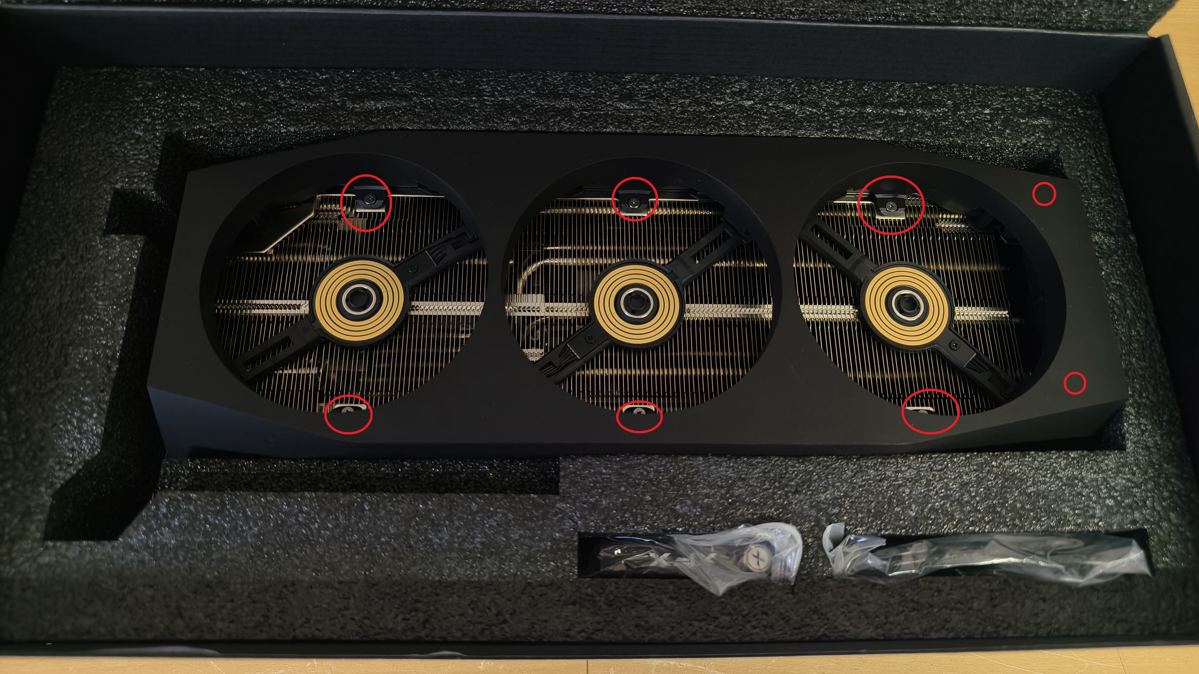

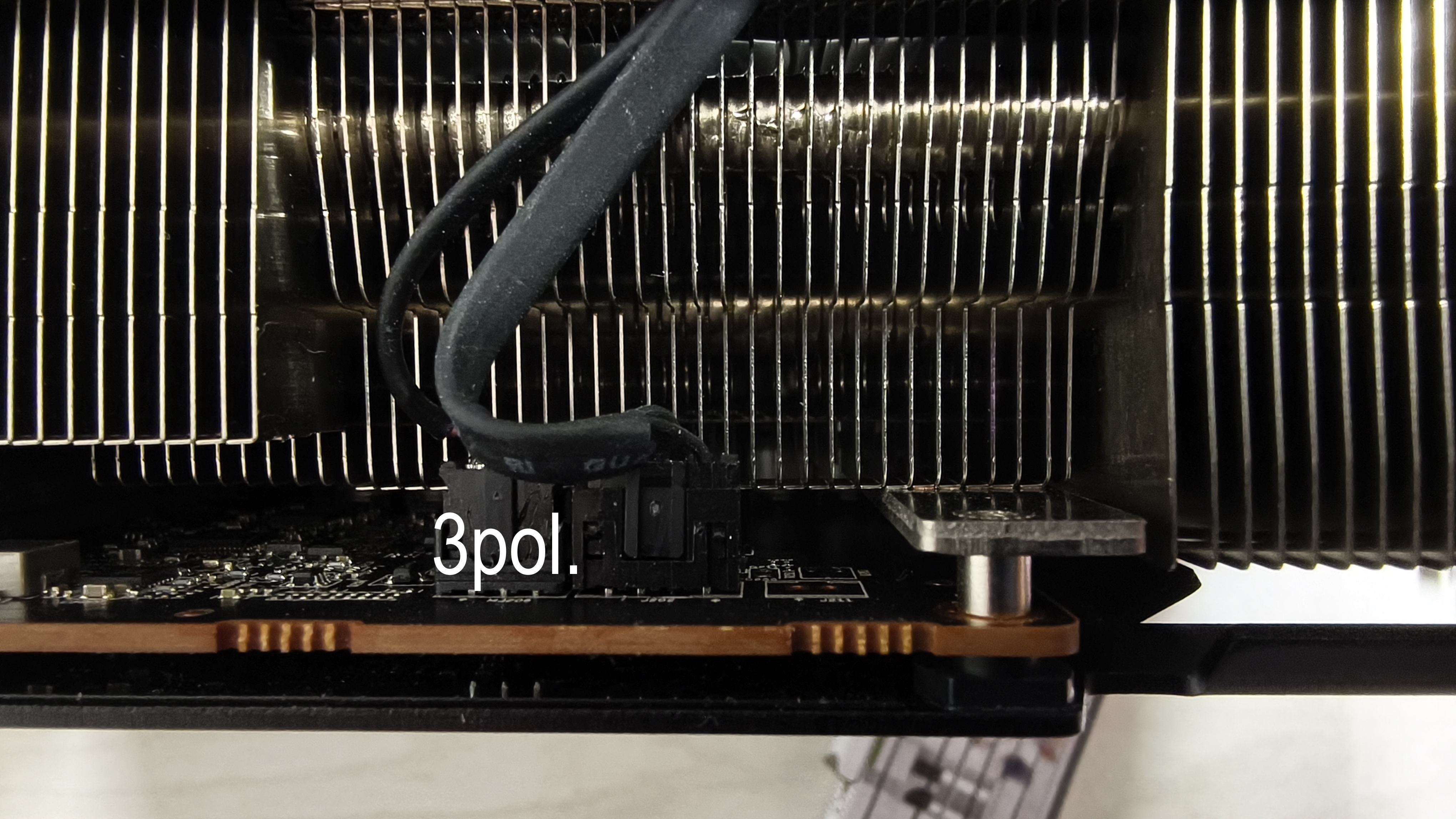

@philips - ich bin kein Elektrotechnikingenieur - aber der ARGB-Stecker hat normal keine "Steuerfunktion" - der leitet nur durch. Ob du den nun ansteckst oder nicht, wird keinen Unterschied machen.
So gesehen hast du recht, obwohl wir aneinander vorbei schreiben. Bei allen meinem bisherigen Grafikkarten mit LED Gedöhns habe ich einfach den 3pol. Stecker (in der Grafikkarte) abgezogen und Ruhe war. Bei der Mercury hat man die LED Steuerung im Lüftergehäuse verbaut. Der 3 pol. Stecker unten ist nur zum ARGB Anschluss an der Oberseite der Grafikkarte durchgeschliffen (gemessen). Den Strom bekommt die "Lichtanlage" direkt von Lüfterstecker. Nun dachte ich mir, dann trenne ich die Verbindung im Lüftergehäuse. Aber da war man innovativ und clever bei XFX. :hail: An 6 Schrauben kommt man super ran. Aber dann hängt der Plastehaufen am hinteren Ende noch fest. Da wurde das Lüftergehäuse mit 2 Schrauben mit dem Metallkühlkörper verschraubt. Und an diese kommt man nur, wenn man die versiegelte Back Plate abschraubt!
Also muss man sich irgendeine RGB Software installieren, wenn man RGB nicht haben will, um es abzuschalten?! :hmm: Ach da war die Hellhound genial, Schalter und aus. (y)
