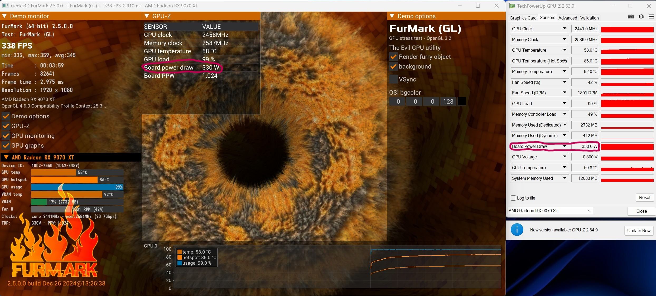

genau daran liegt ja das Problem, die 10% habe ich immer Aktiviert und trotzdem nur 330 Watt aber ohne Backplate geht sie auf über 360 WattAber bei +10 Prozent mehr, passt doch mit 360 Watt. Bei meiner ist das so, auch mit Backplate

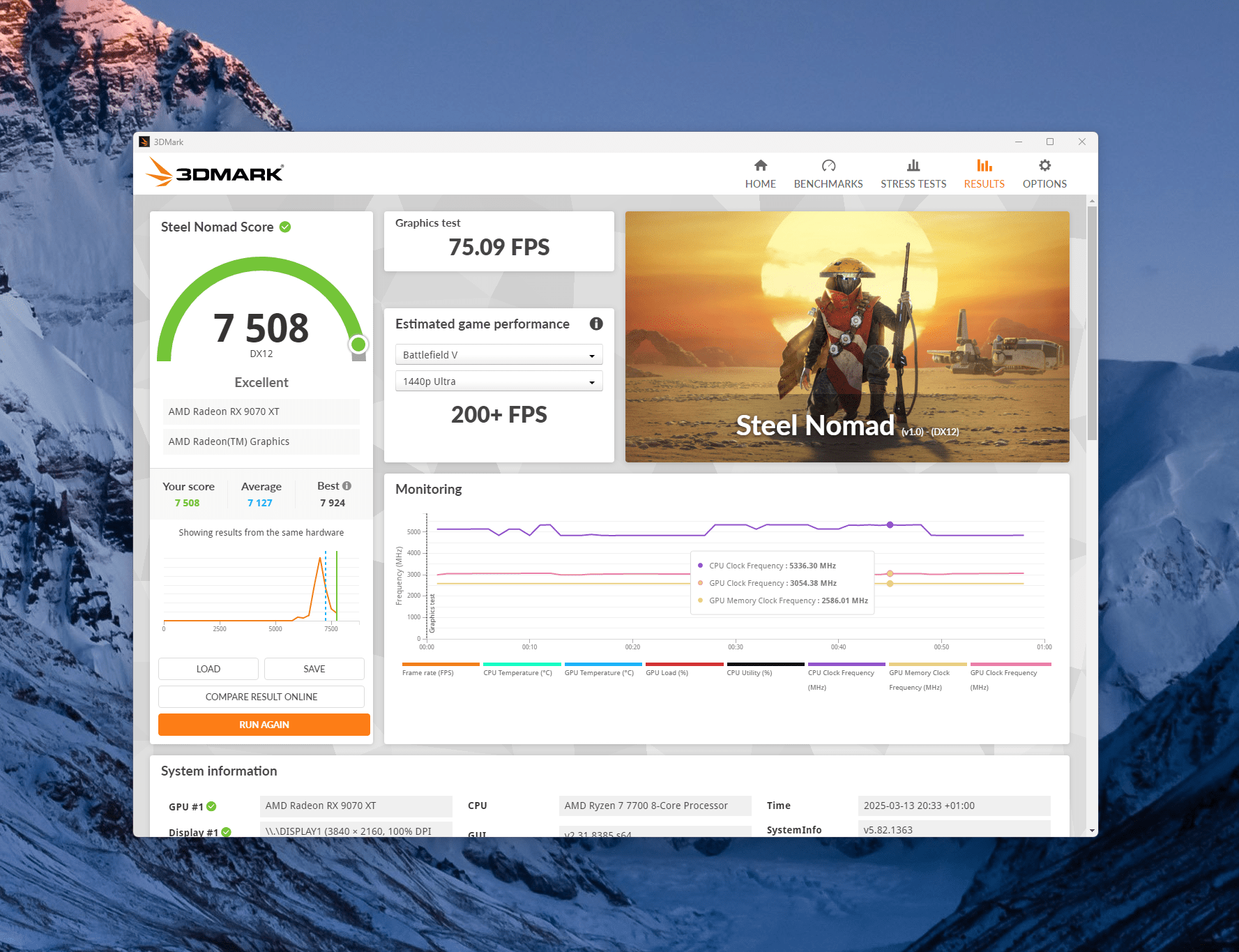

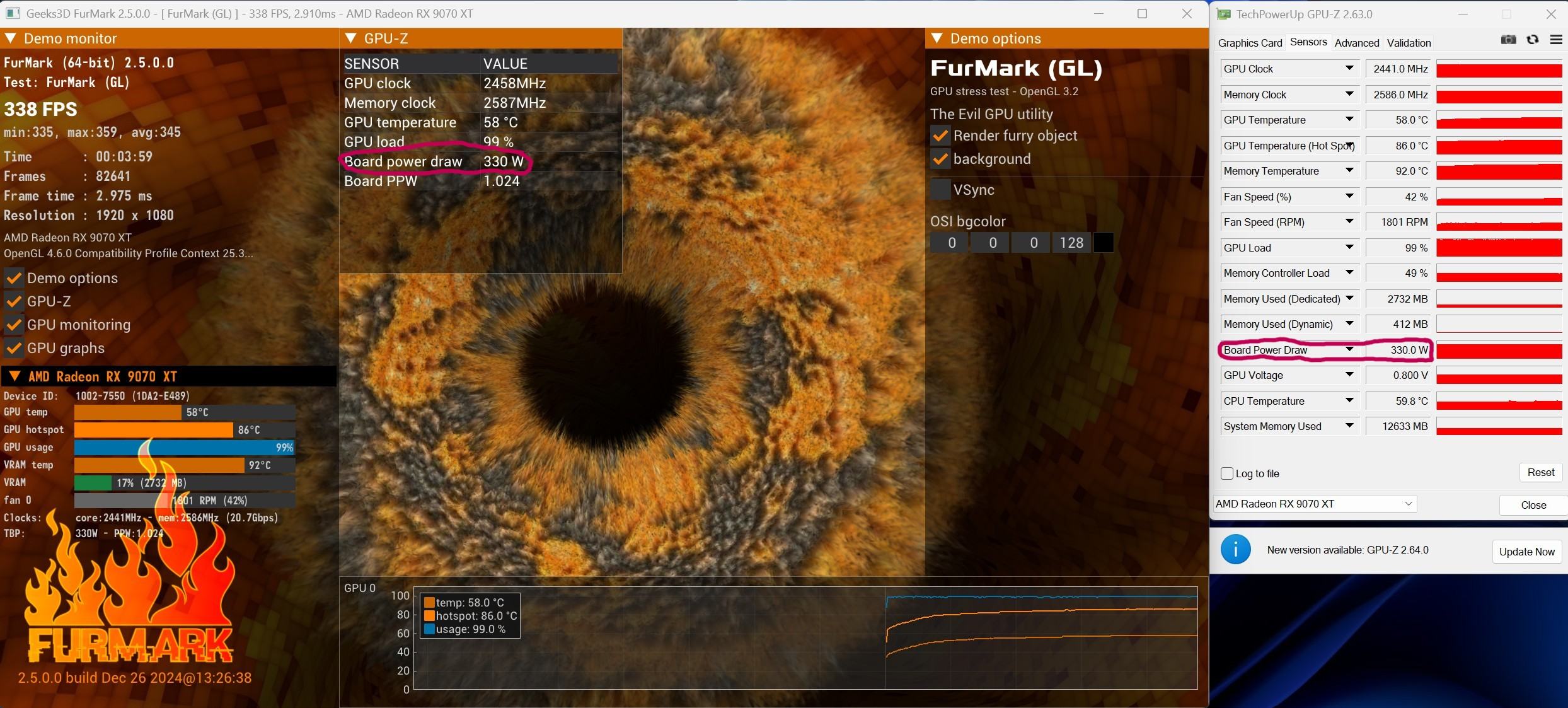

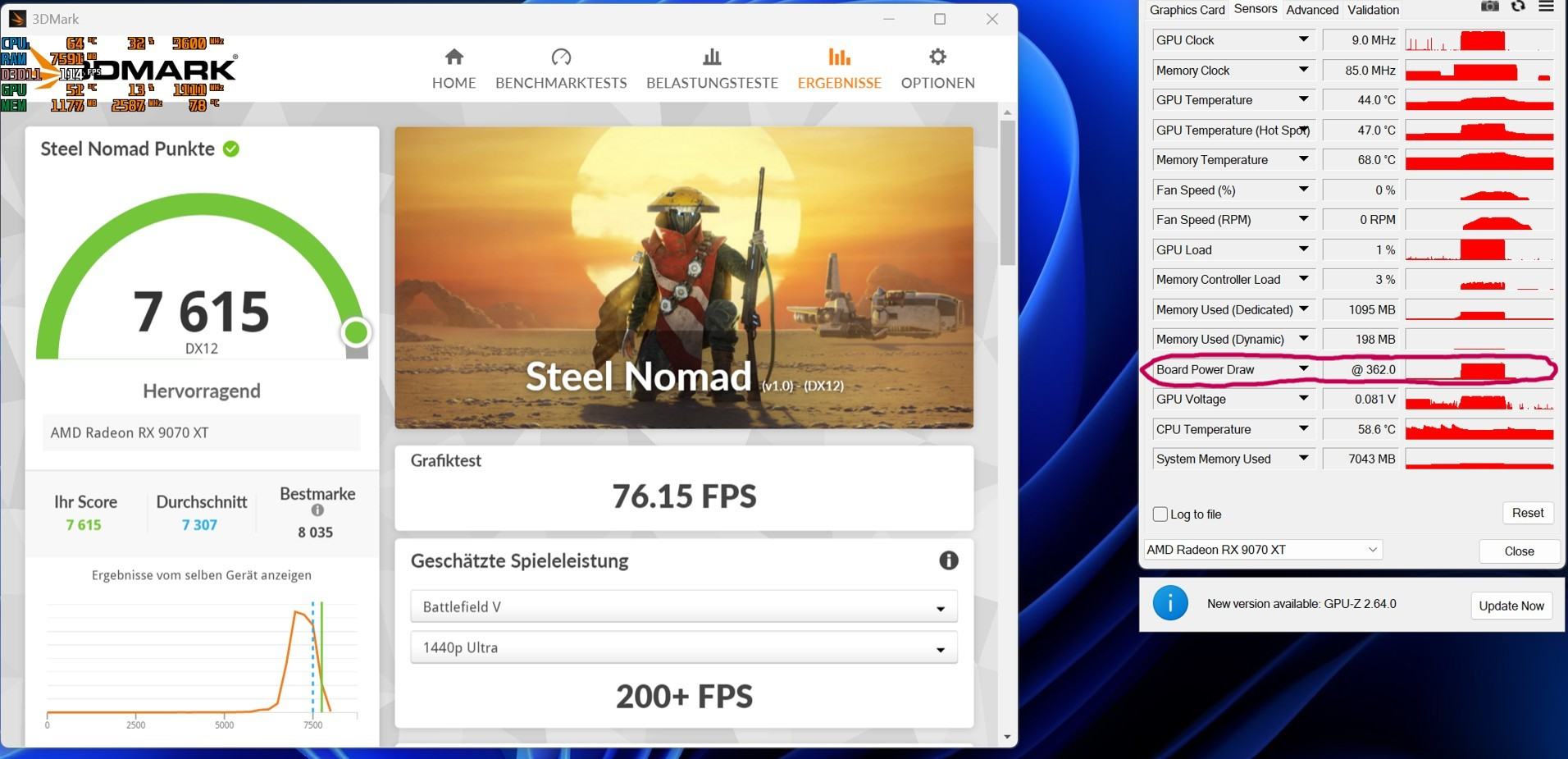

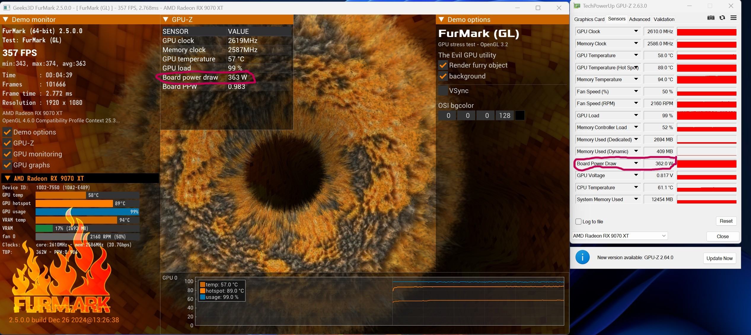

meine könnt sich wesentlich mehr ohne mein zutun das ist gerade in star wars outlawsIch verstehe grade die Welt nicht mehr und habe wohl grade den ultimativen glitch bei der Sapphire nitro 9070 XT gefunden.

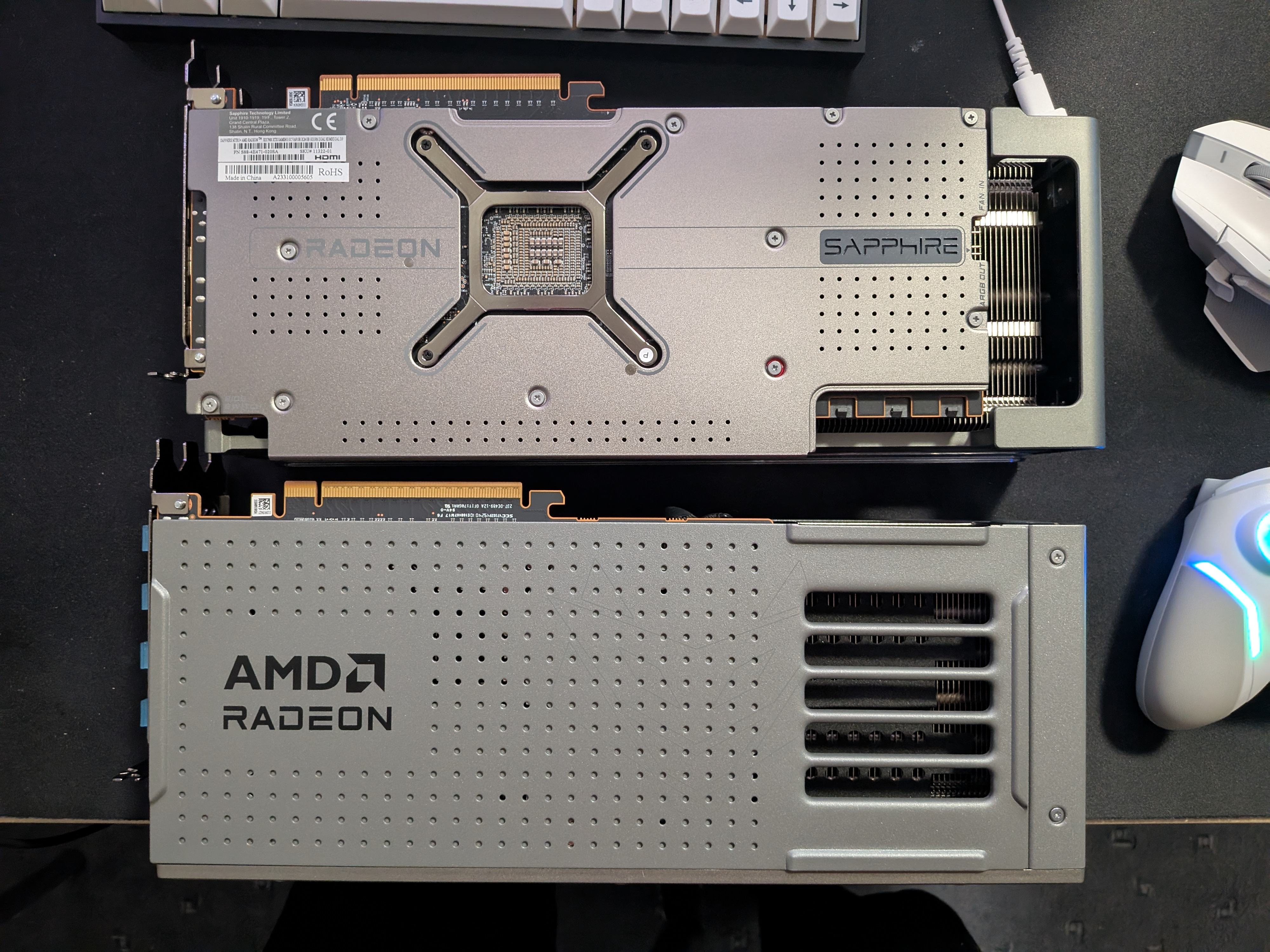

Irgendjemand hat hier gefragt ob hier mal jemand bei der nitro die Temperaturunterschiede mit und ohne Backplate messen könnte.!?
Ich wollte das selber grade mal testen und bin auf was unglaubliches gestoßen.
Mir ist aufgefallen das die karte ohne Backplate viel lauter wird und habe mal auf Lüfterdrehzahl geschaut und siehe da, über 300 Umdrehungen mehr!
dann habe ich durch Zufall auf Boardpower geschaut und siehe da die Karte zieht über 360 Watt
Also Backplate wieder drauf, die Karte zieht wieder max. 330 Watt, Backplate wieder runter, die Karte zieht wieder über 360 Watt.
Wie kann das bitte sein?
Ich habe auch gleich mal schnell Steel Nomad durchlaufen lassen und auch da gibt es einige Punkte mehr!
Ich bin grade ein wenig geschockt wenn ich ehrlich bin.
meine Einstellungen sind immer gleich -75mV / Speicher 2600MHz / +10
Kann das mal jemand von euch testen?
aber seht selbst!
Anhang anzeigen 1086953 Anhang anzeigen 1086954

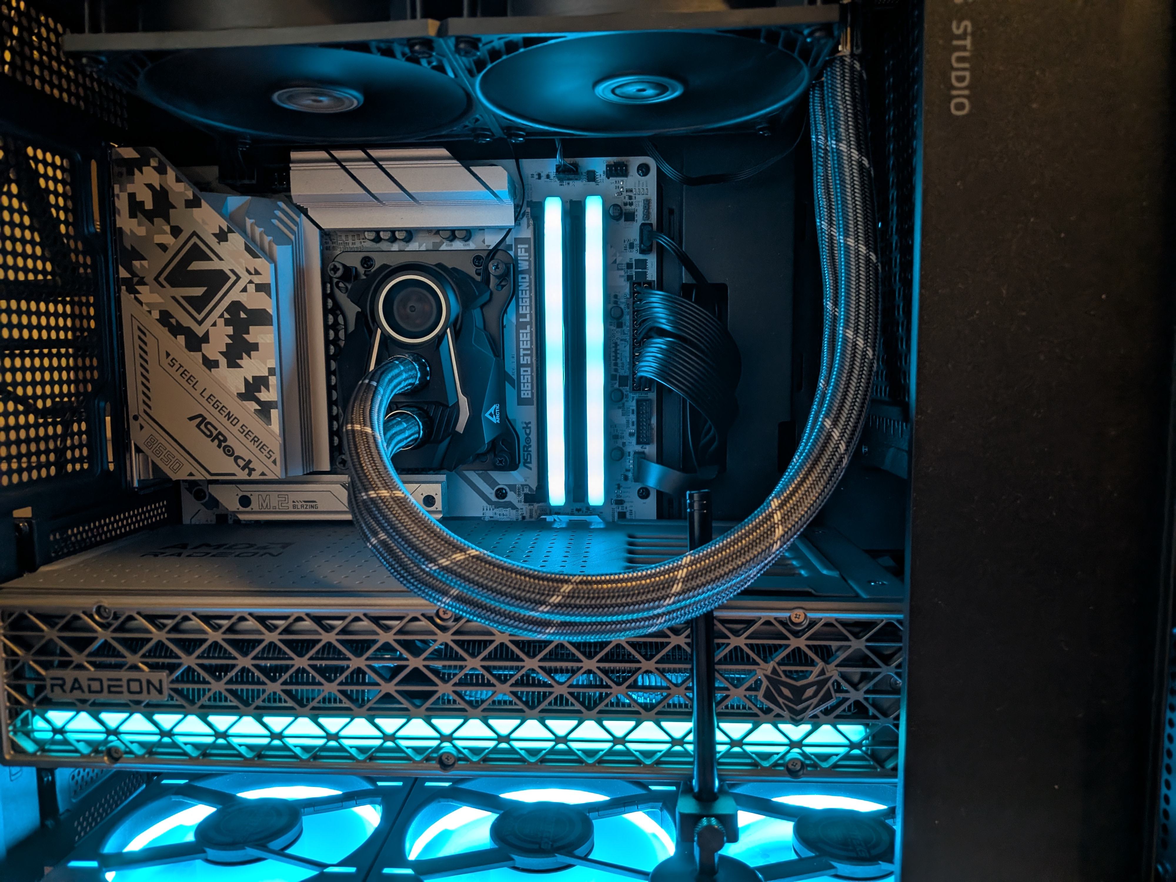

Wenn das Gitter aus Alu oder so wäre, fände ich das hübsch.Ich bin gedanklich eher da:
Muss ich erst mal nackig sehen, bevor ich mich darauf einlasseSchlag zu @mantiz solang dauerts eh noch fürn Block ;-)

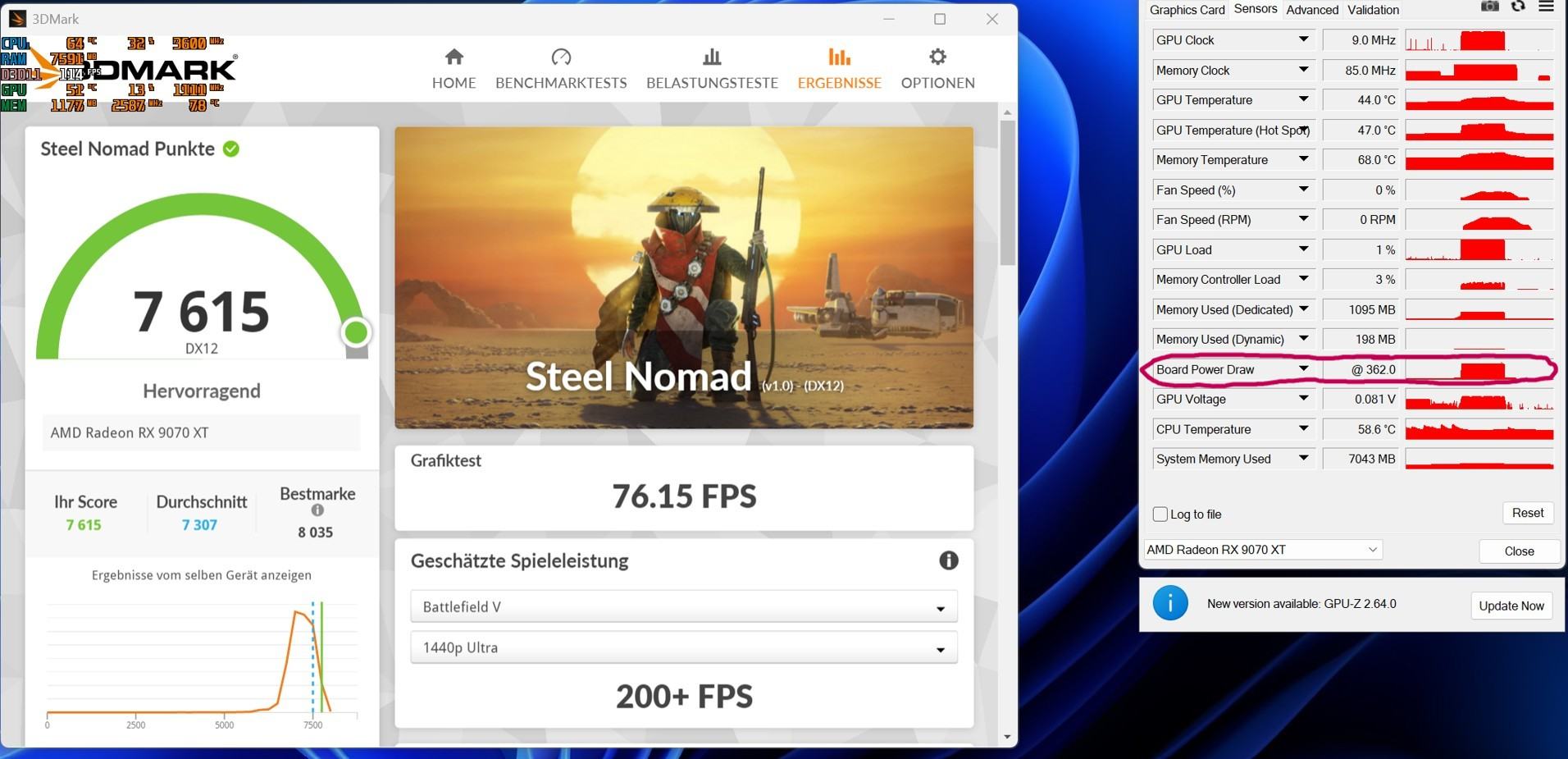

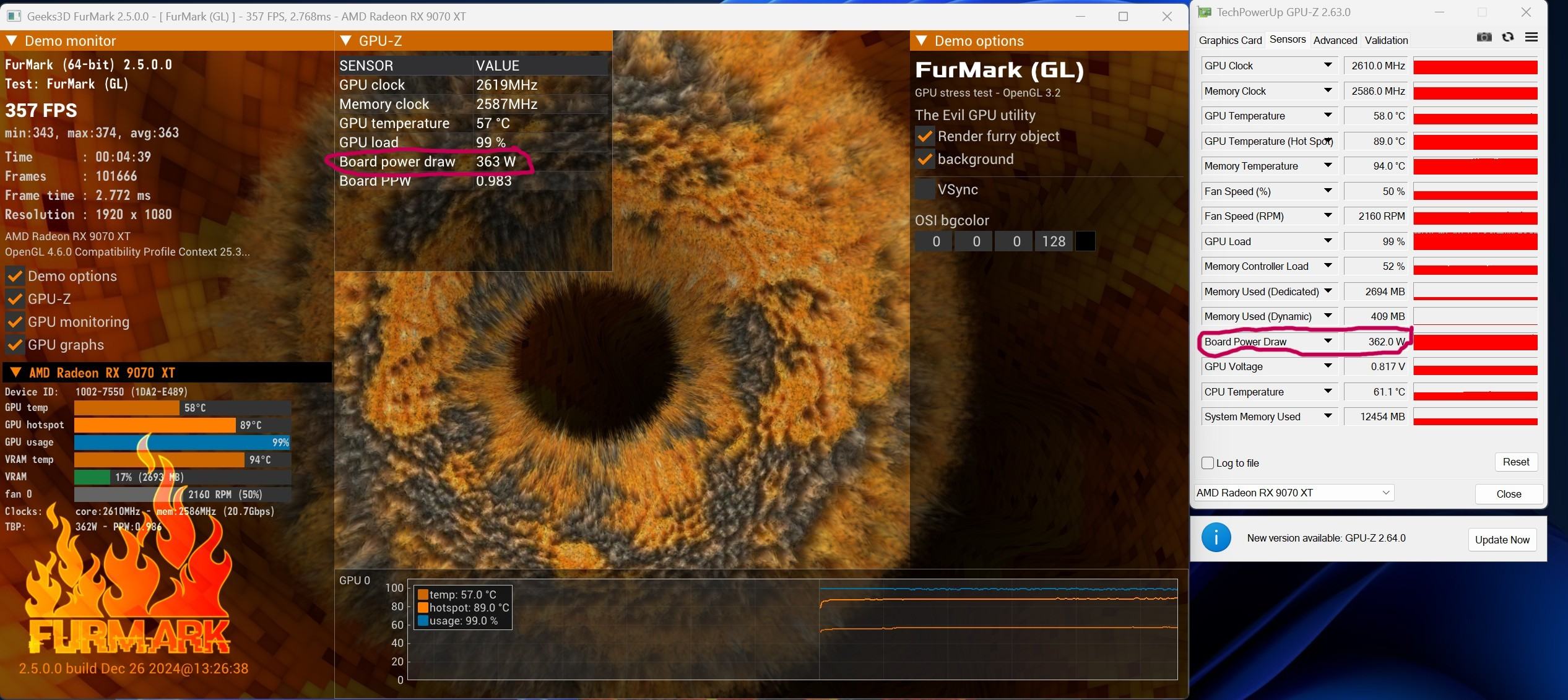

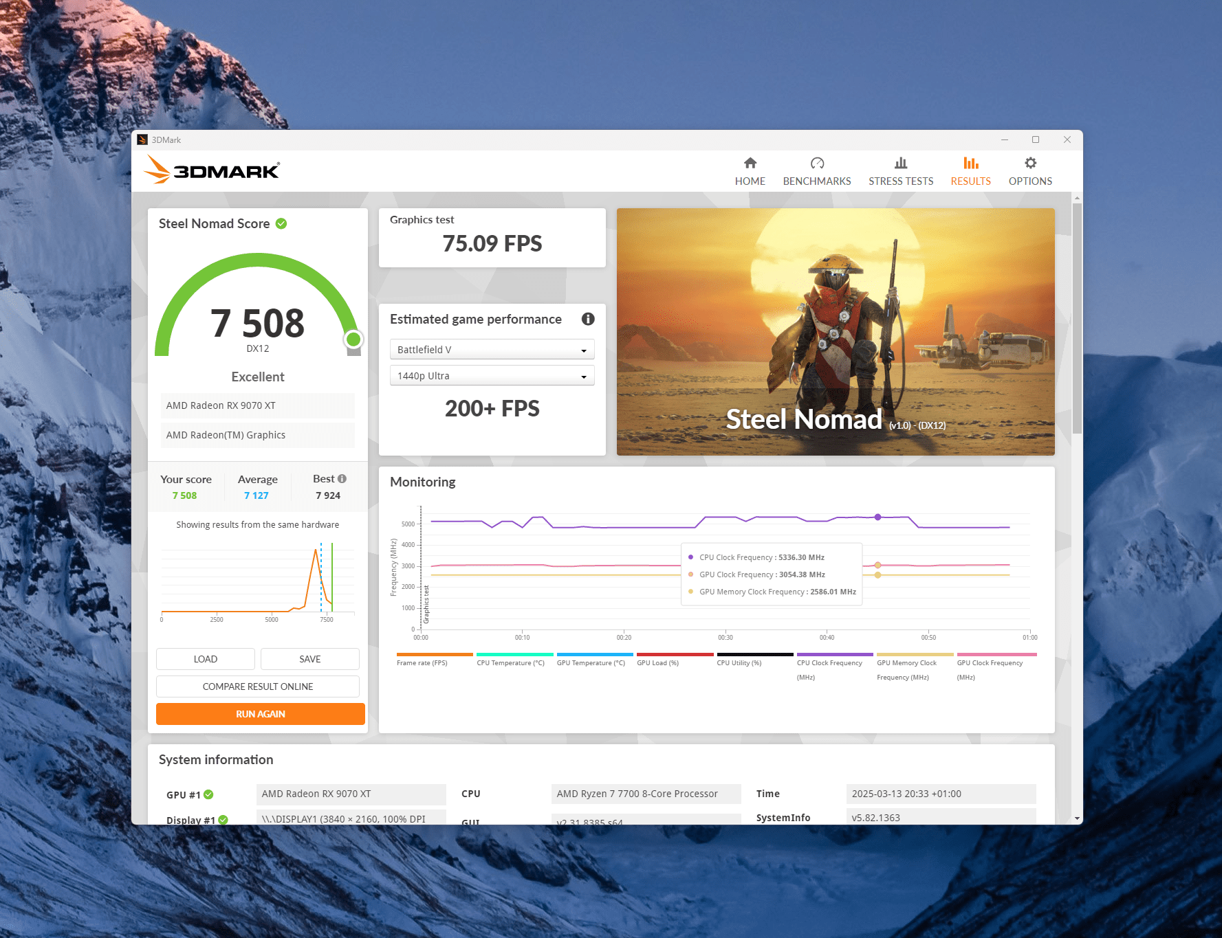

Bei mir das selbe Ergebnis, meiner Karte ist es egal, ob die Backplate drauf ist oder nicht. Einzig die Lüfter drehen ca. 60 U/Min schneller, dass lässt sich aber evtl durch den geringeren Gegendruck erklären@nord-rider Also meiner Nitro+ ist es egal, ob sie mit oder ohne Backplate betrieben wird. Hatte aber auch grade frisch nach dem Einbau das Sidepanel offen. Ich könnte mir schon vorstellen, dass die "zweite" Backplate einen nachteiligen Effekt auf die Temps hat.
Setup:

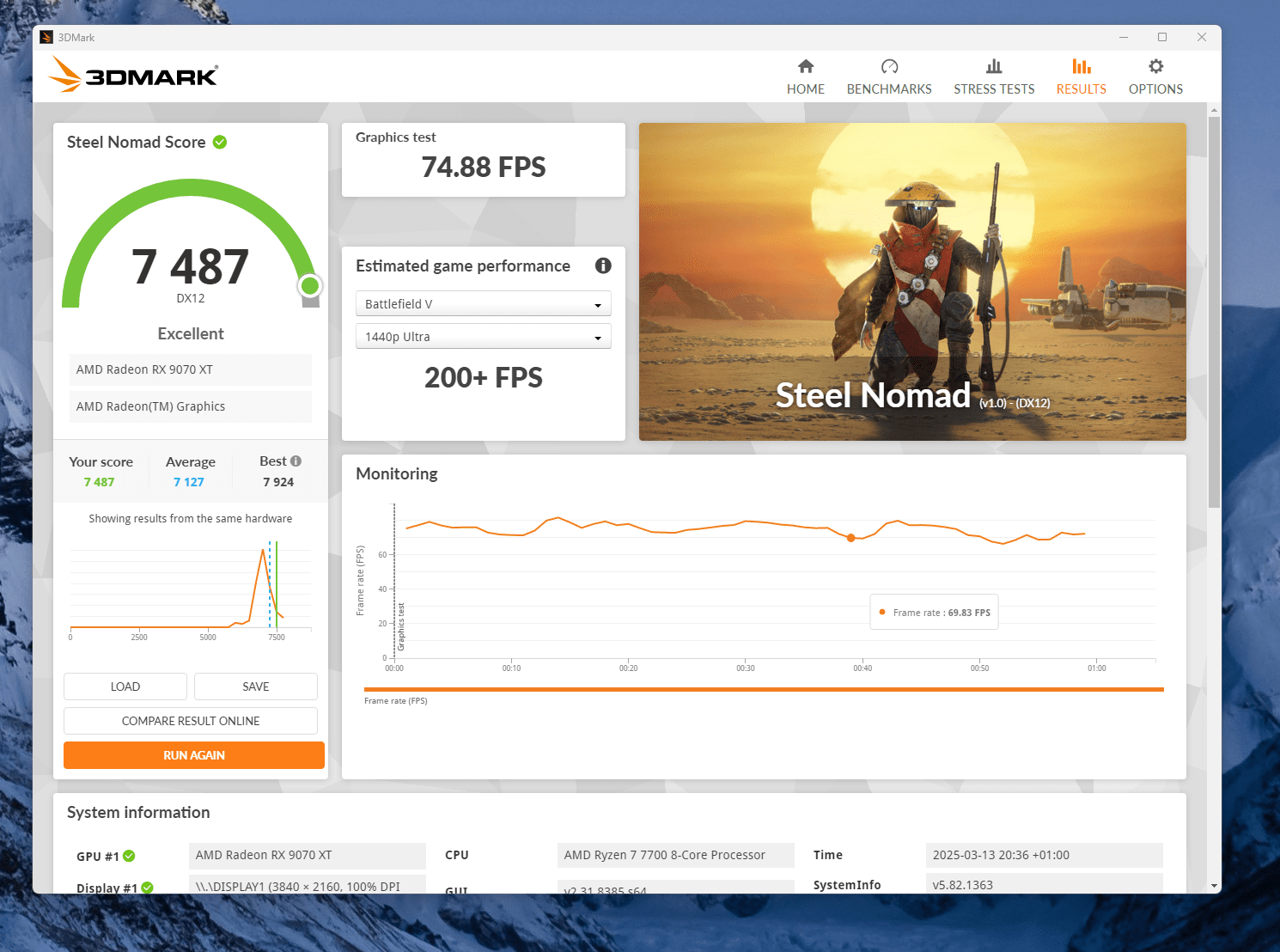

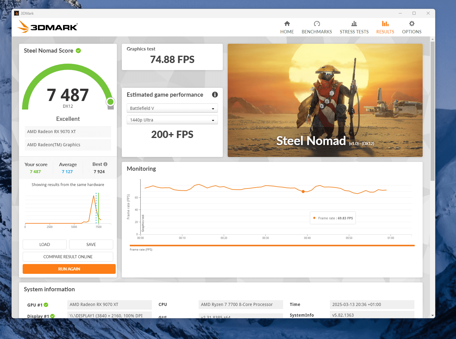

Steel Nomad mit Backplate, Nitro+ @ -75mV und +10% Powerlimit (tatsächliche Board PWR = ca. 360 Watt):
Steel Nomad ohne Backplate, Nitro+ @ -75mV und +10% Powerlimit (tatsächliche Board PWR = ca. 360 Watt):
