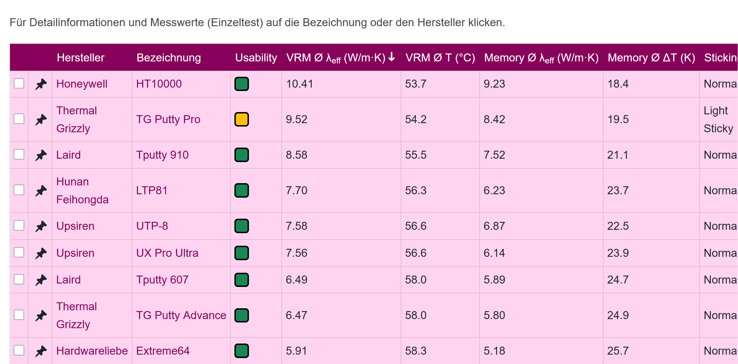

Welche Menge an Putty meint ihr, benötige ich für ne 4060, 7900 XTX und 2 Ramriegel und etwas Reserve?

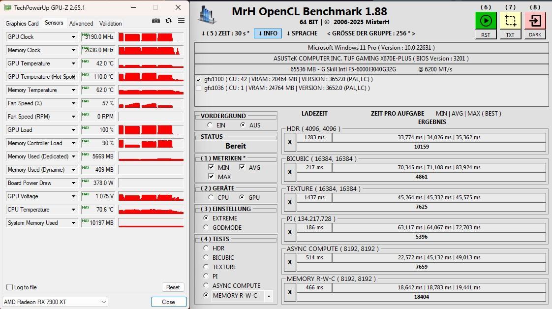

EDIT: hier nochmal paar Infos und Werte
Auf jeden Fall günstiger als 40 Euro für das TG Pro 😋

Überlege auch gerade mir von Thermal Grizzly das PTM zu kaufen. Mit meiner 7900XT MBA komme ich in Cyberpunk auf 77°C GPU, 102°C Hotspot und VRAM 92°C. Als die Karte neu war, war, glaube ich, das Delta GPU zu Hotspot nicht so groß.

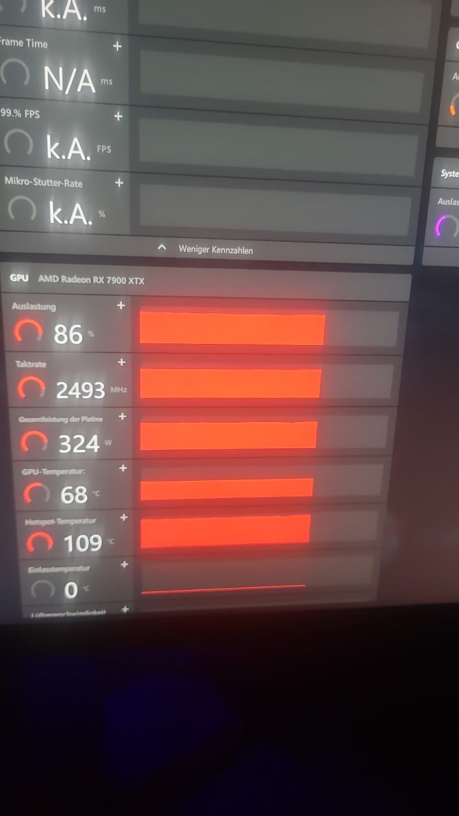

Hi,
ein Freund von mir hat mit seiner 7900XTX Ref. ein Hot Spot Problem.
Die Karte hatte vom Anfang an schon ein leicht höheres Hot Spot Problem, war aber nie so hoch das eine Reklamation rechtfertigen würde.
Nun ist die Karte ca 3 Jahre alt und schon lange aus der Garantie und jetzt hat er mittlerweile ein Delta von über 40°C.
Wenn man den gesamten Rechner im Betrieb vorsichtig auf die Seite legt und anschließend wieder hochkant hinstellt, dann sinken die Hot Spot Temperaturen um ca 10°C Kurzzeitig, steigen aber innerhalb von ein Paar Minuten wieder auf den alten Wert.
Ich vermute das es sich um eine Charge mit dem schlechten Vapor Chamber handelt.
Gibt es eine Möglichkeit den Kühler noch irgendwie gangbar zu machen oder gleich ein neuen Kühler besorgen. Dann aber die frage, welcher passt drauf und woher bekommt man einen?
Gruß
@zitterhand Paste könnte man nochmal tauschen, glaube aber ehrlich gesagt nicht, dass das des Rätsels Lösung sein wird. (Bei 110° HS gehen die Karten ins throtteling, damit die Temp nicht weiter steigt.) Also gebrauchten Kühler besorgen und umbauen. 3rd Party Kühler wie den Morpheus würde ich hingegen nicht probieren. Ich hatte den auf der 5700XT und da lief dann der Speicher heiß trotz Enzotech Kupferkühler.

Hi,
Gruß
Könnte aber auch einfach blow-out der Paste sein. AMD hat doch bei den neuen MBA-Karten wieder Paste im Einsatz?
Ich hatte das gleiche Problem mit meiner 7900 XTX Phantom Gaming. Die günstige Lösung (die könnt ihr auch probieren, wenn die Garantie eh um ist) war ein PTM 7950 und siehe da, Hotspot eingefangen.
