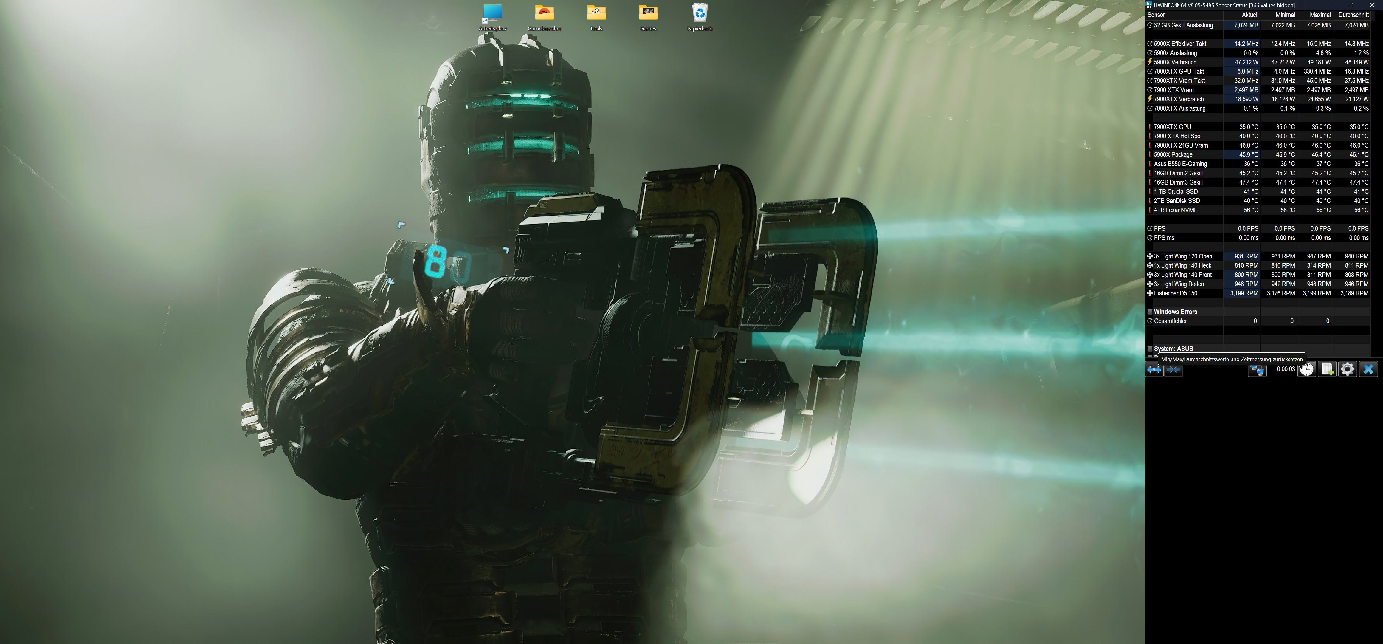

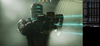

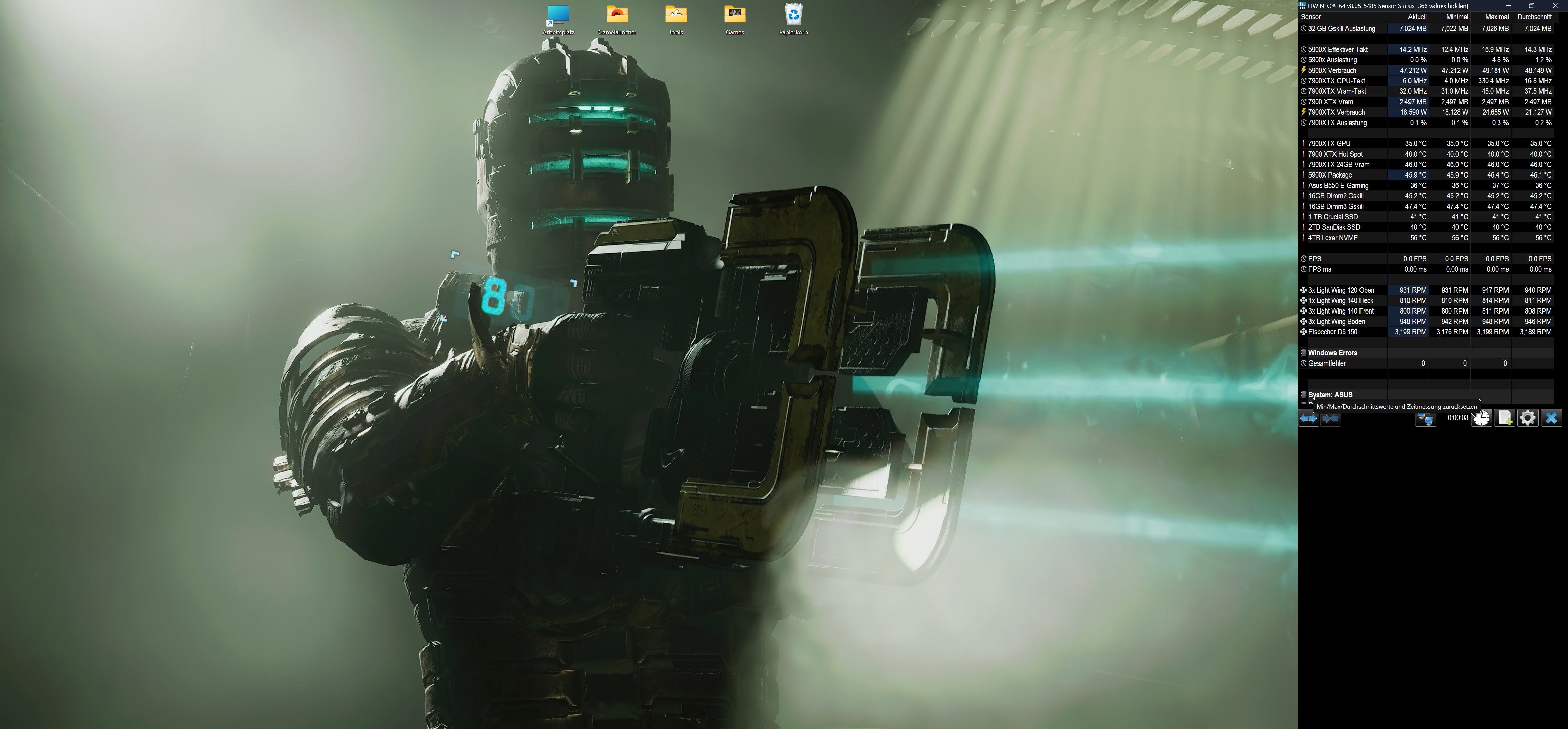

Ich glaube nicht, mittlerweile nutze ich den 2ten Monitor nur noch über die interne Grafik. Seitdem ist der Idle Verbrauch ok auch über mehrere Treiberversionen hinweg.
Mit UHD 120 Hertz und 2tem Minidisplay per HWINFO-Anzeige schwanke ich zwischen 14 und 25 Watt im Idle. Das war mal bei fast 100 Watt. Hat sich also schon was getan.
Ich finde 15 - 20 W völlig in Ordnung für so eine Karte. Bei der 3090 damals hat auch keiner gemeckert und die customs mit RGB-Blingbling ziehen noch mehr im idle aber wenn AMD das macht ist das böse. Das Beste ist eh nicht zum Launch kaufen. Sonst muss man das wortwörtlich in Kauf nehmen, war aber nach zwei Monaten gefixed. Das kommt halt davon wenn man das Produkt noch eiligst zu Weihnachten launchen will.

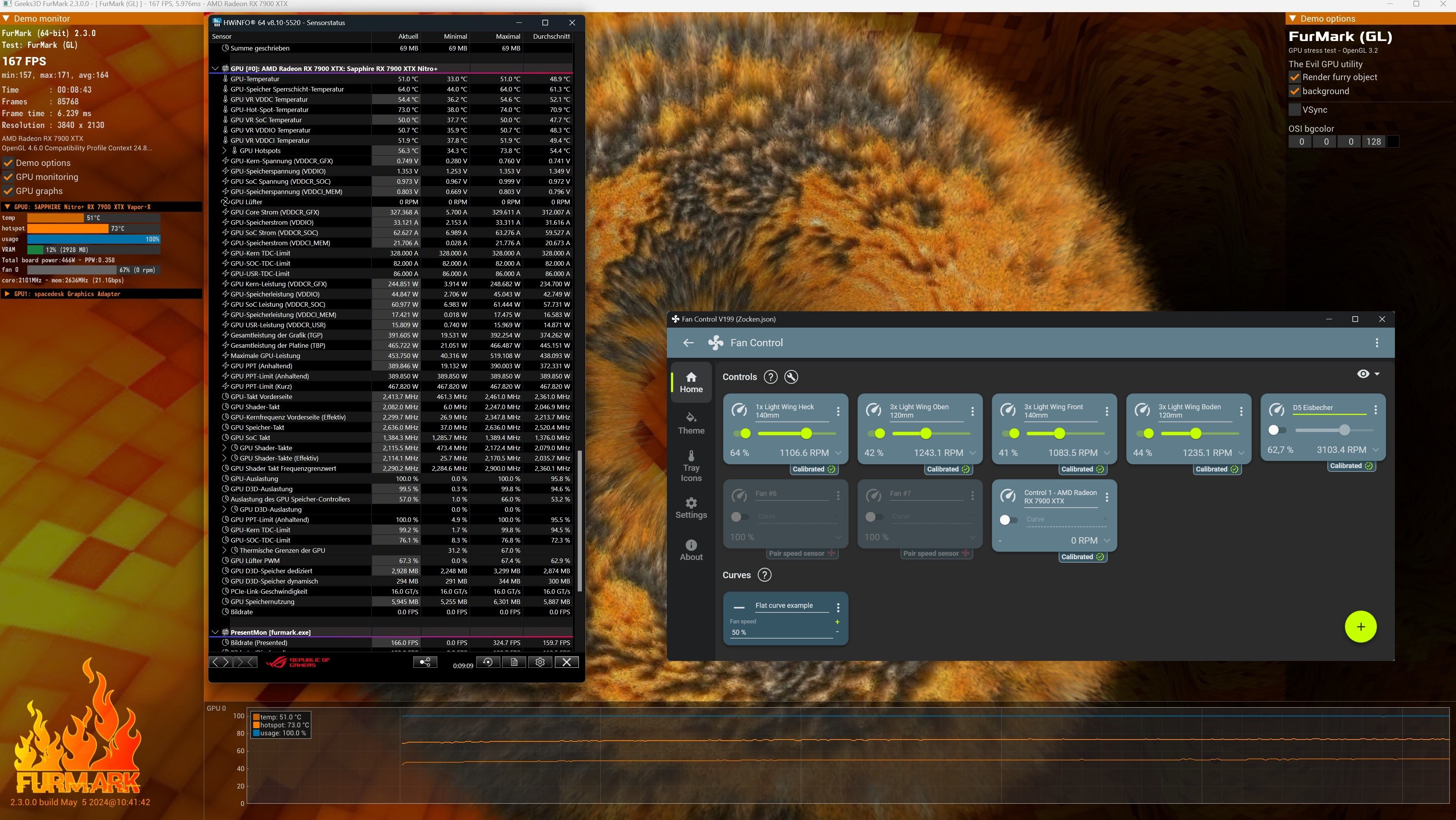

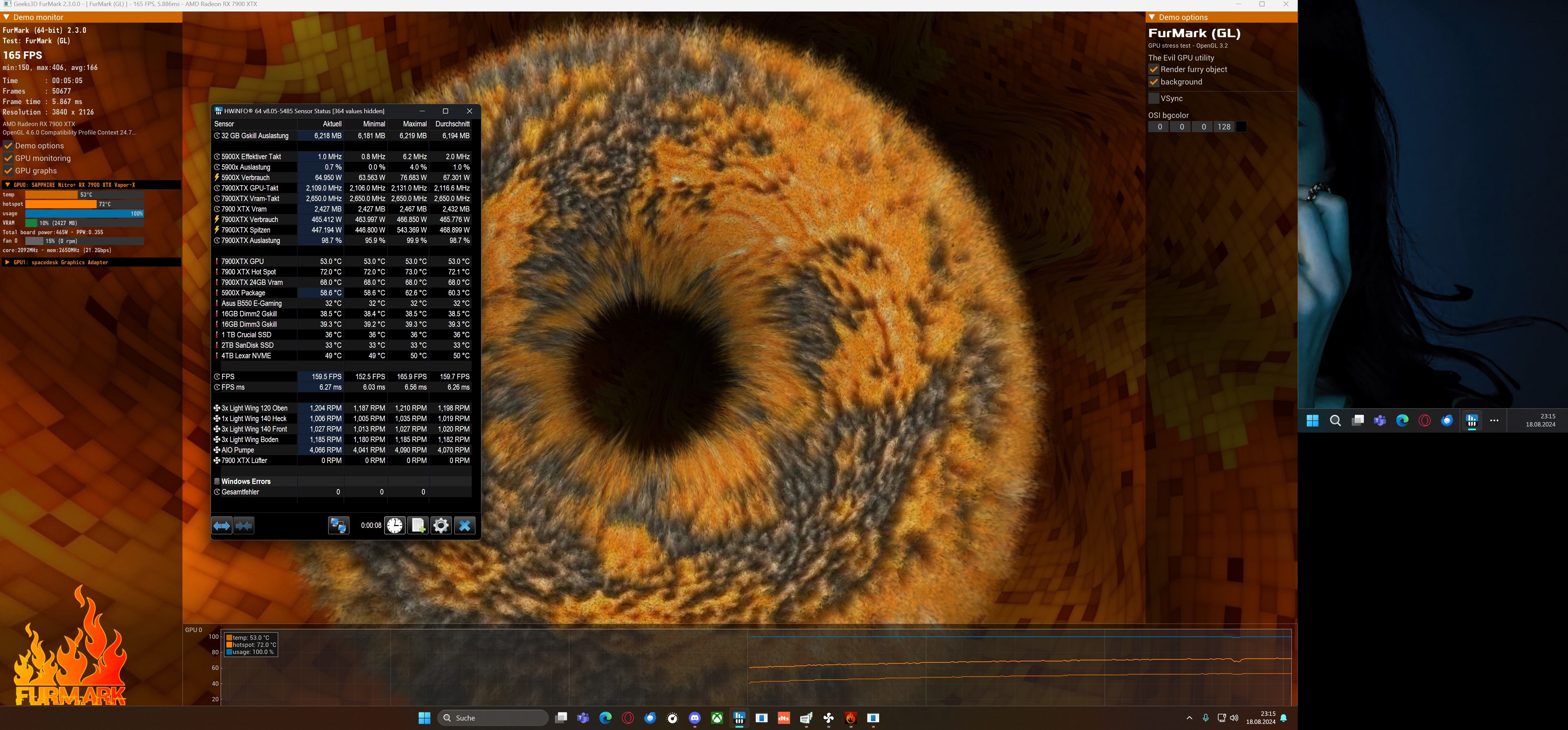

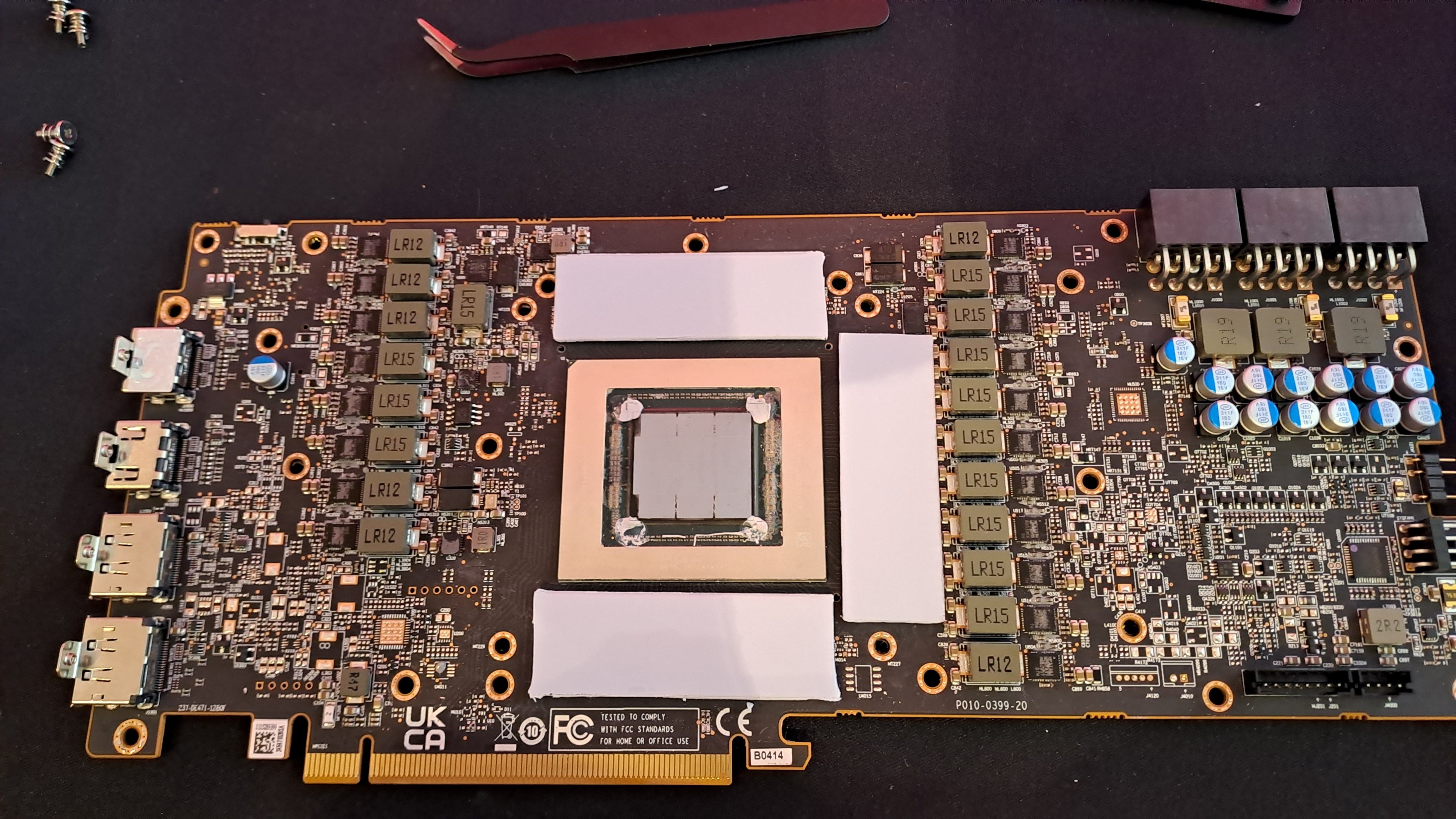

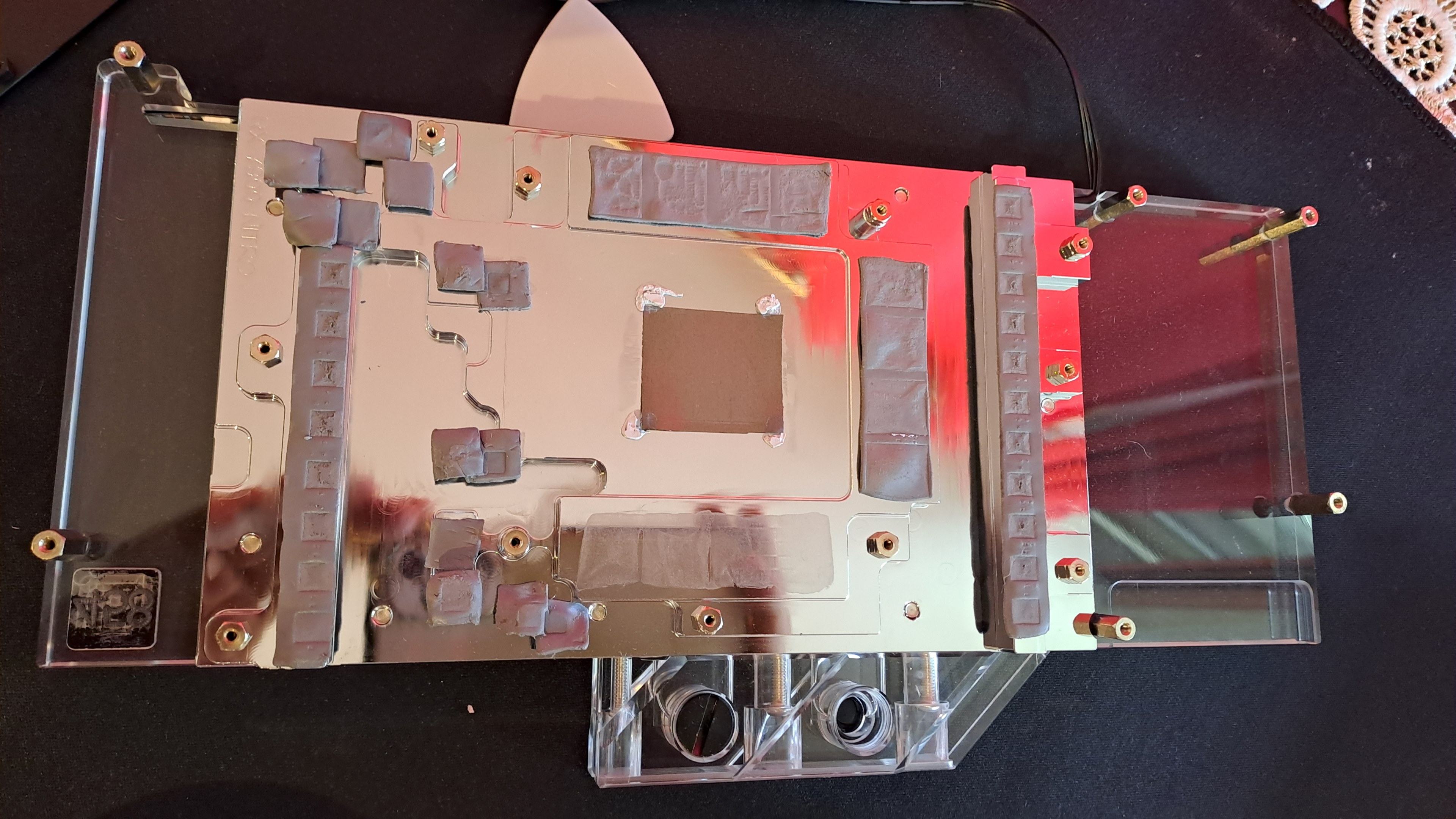

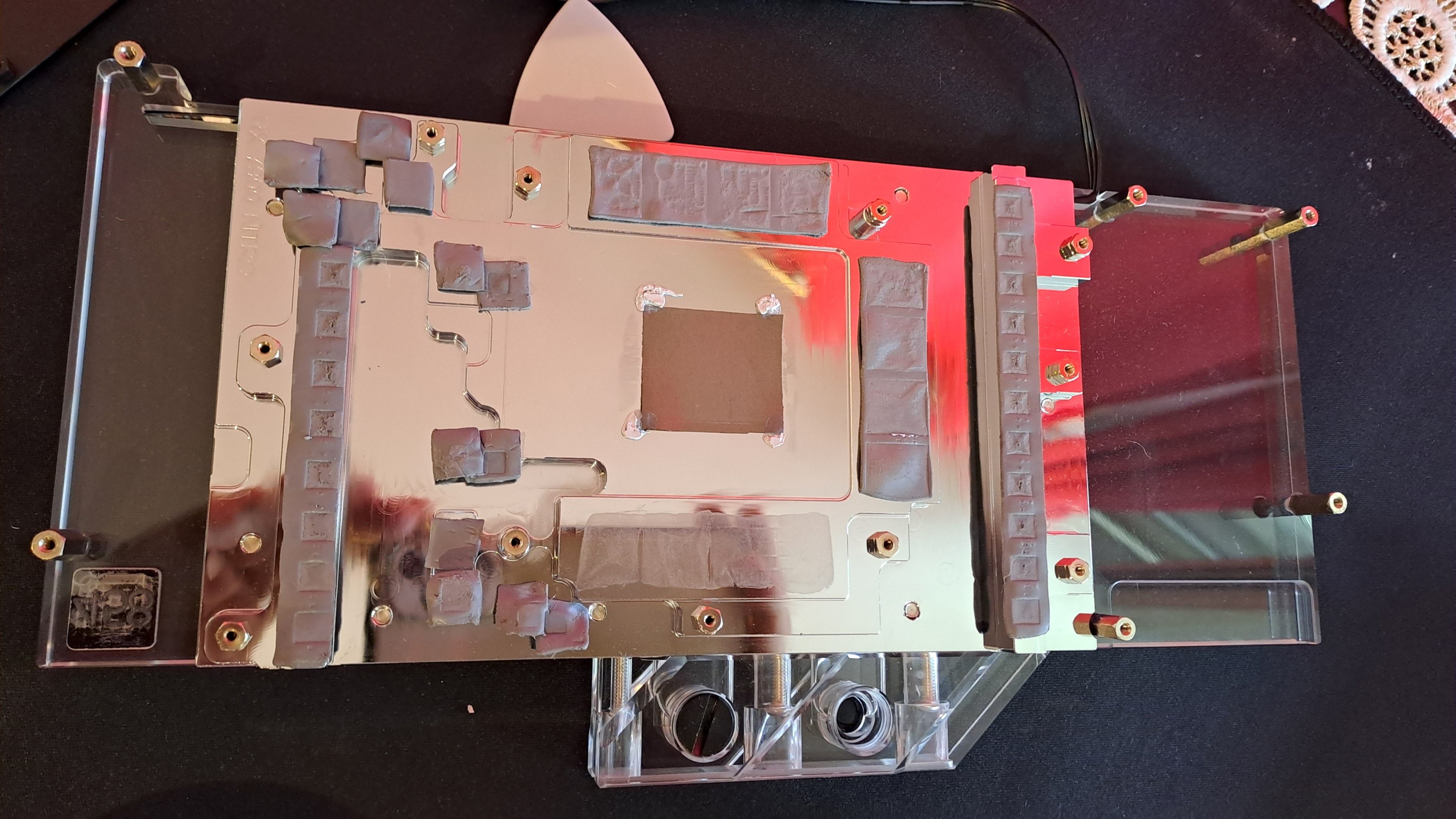

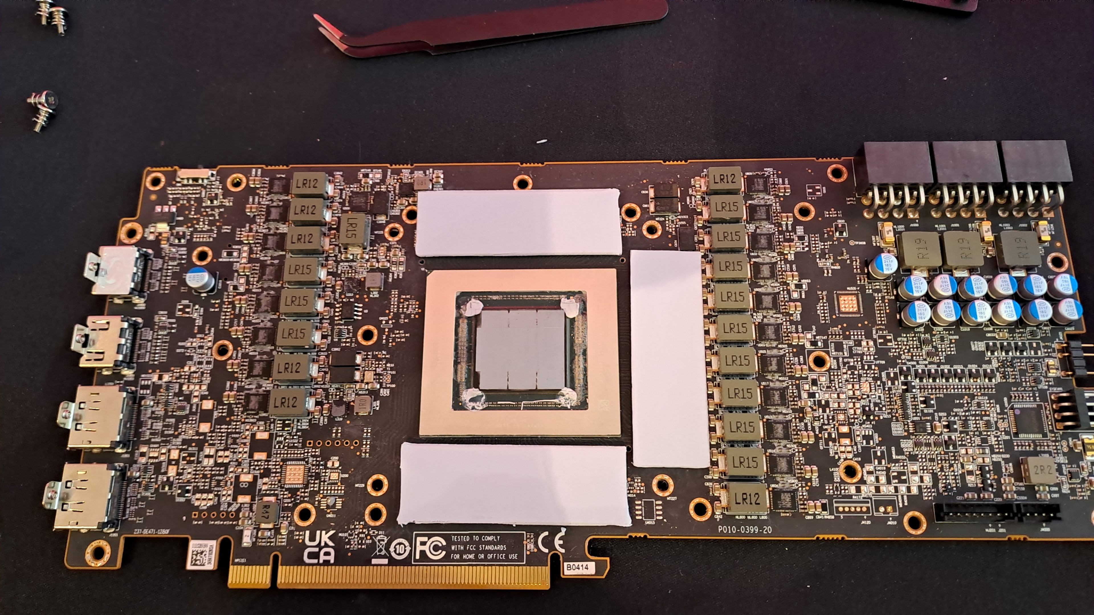

Echt unglaublich was ein vernünftiger Zusammenbau und andere Pads bewirken können. Da ich mit den originalen Pads speziell beim VRAM nicht zufrieden war, da zu kurz und für eine kleine Customwakü waren mir die Temperaturen etwas zu hoch. Nach ein paar Tagen mit den Originalpads kletterte das Richtung 76°. Wahrscheinlich weil die einfach zu kurz sind. Also habe ich mir Softpads bestellt, diesmal etwas bessere mit 11W/k. Die 14 W/k waren mir dann doch etwas zu teuer für 2 Streifen. Habe für die Jetzigen schon knapp 20 Euro bezahlt, ergo nur für den VRAM.
Hab die Karte dieses mal auch etwas anders zusammen gebaut. Nach dem Anziehen der Schrauben hab ich die Karte mit dem Föhn heißt gemacht und dann alles nochmal nachgezogen und zwar recht ordentlich nachgezogen, da dass Kryosheet eigentlich viel mehr Anpressdruck benötigt, als es im PC Bereich ohnehin möglich ist. Nur mit dem Hotspotdelta bin ich immer noch nicht so ganz zufrieden, aber mit +15% PL also bei ~480 Watt Realverbrauch was die Karte zieht, sieht es zumindest wenigstens akzeptabel aus.
Schätze so ein PTM PAD wäre im allgemeinen wohl doch die bessere Lösung, vor allem bei sehr hohen Watt bzw richtig Hitze, da dass Kryosheet eigentlich zu wenig Druck bekommt und die eigentliche Leistung nicht wirklich ausspielen kann. Igor hatte das ja getestet.
Aber alles in allem kann man es trotzdem verwenden. Bisschen schlechter als eine sehr gute Wärmeleitpaste, aber dafür verliert es auch nach Monaten nicht an Leistung. Zu guter Letzt hab ich noch ne RGB Beleuchtung für die CPU nachgerüstet. Das Repaste Drama und die Temperaturen der 7900XTX sind nun endgültig Geschichte. Hat lange gedauert bis ich die Karte bei +15% PL mit guten Temps auf Dauer auch so bedenkenlos laufen lassen kann.
Für den VRAM sind es diese Pads was ich verwendet habe:
Soft PADS
Gut, man darf auch nicht vergessen das ich nur 2 360er Radiatoren habe. Mit Mora oder mehr Radis dürften die Temperaturen nochmal ein ganzes Stück besser aussehen.

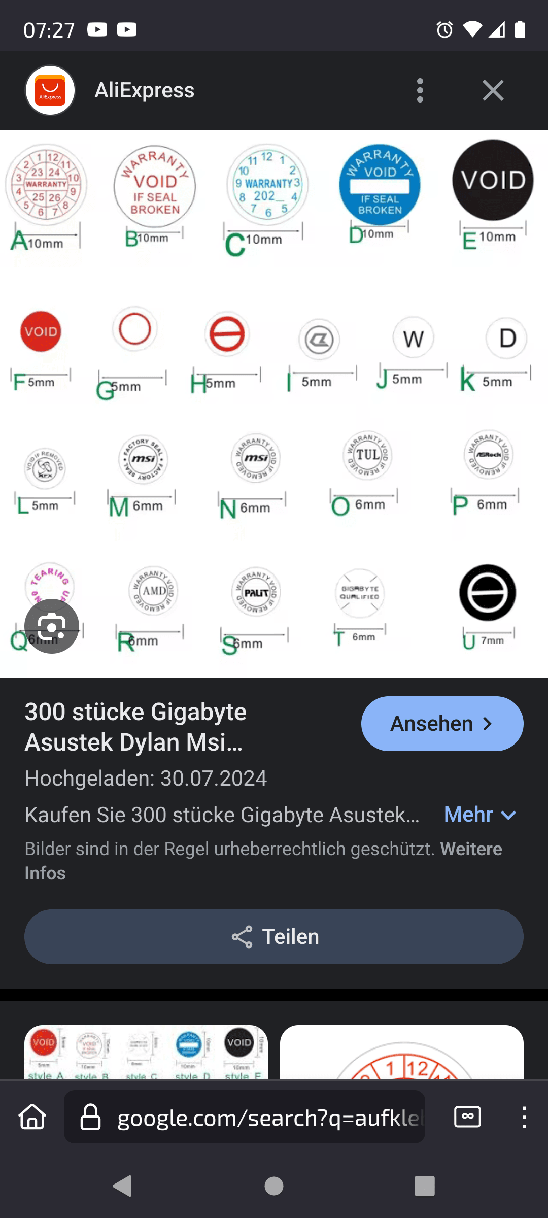

Wenn da Garantie und behinderte Sticker drauf sind einsenden, anders verstehen und verdienen die es nicht. Da bräuchte es mal eine EU-Richtlinie, denn diese Praxis mit den Stickern gehört verboten. Hat Sapphire sowas auf den customs?

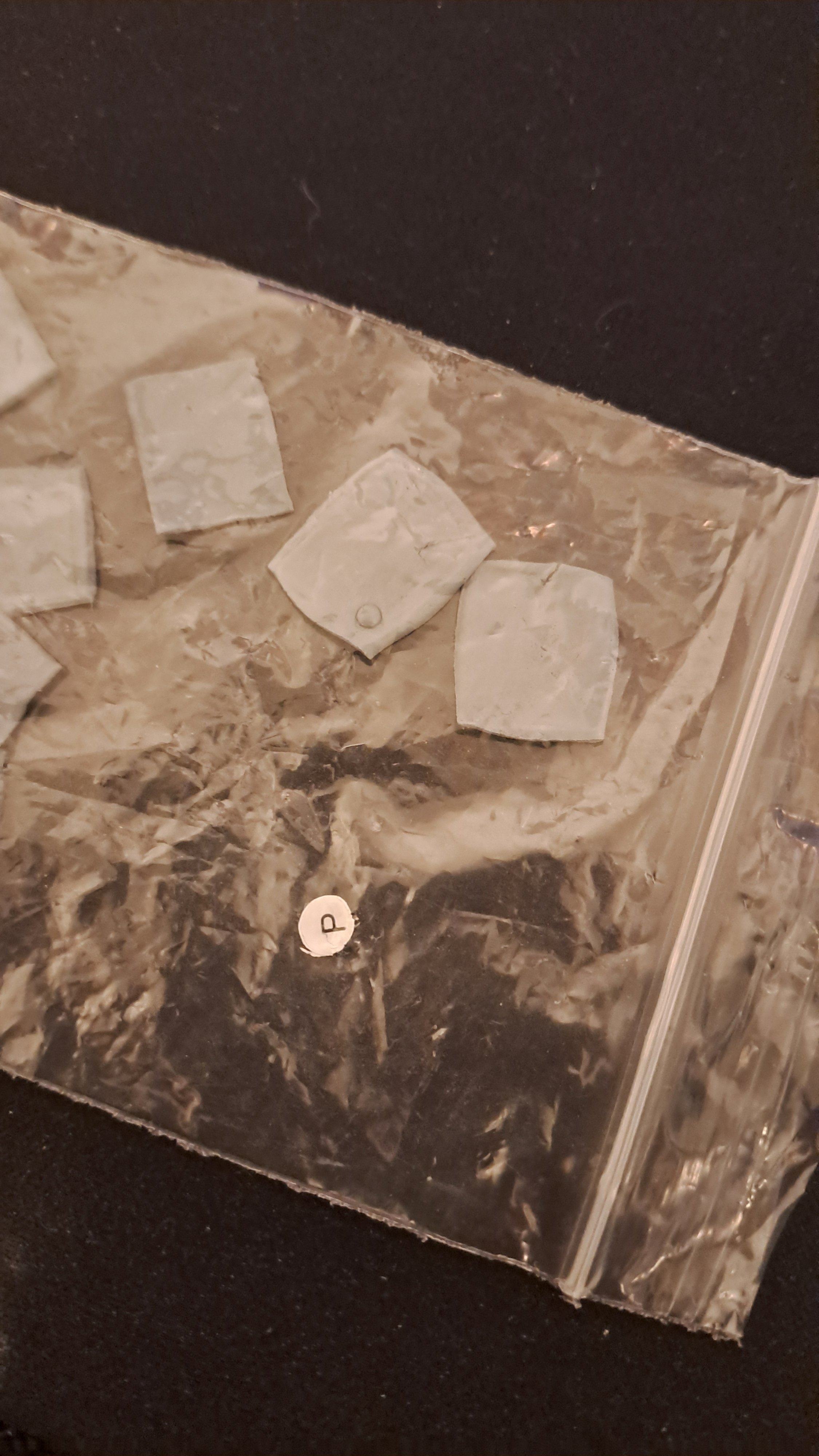

Ja, hab ich aufgehoben und die Original Pads auch im Falle des Falles. 2 oder 3 Schrauben sind mit roter Schraubensicherung markiert aber ob man das nachvollziehen kann wenn die raus und rein gedreht wurden waage ich zu bezweifeln. Die Praxis mit Aufkleber ist bei uns im Fucking Germany so ne Sache. Das zählt eigentlich nicht, aber man muss halt mit Anwalt streiten um an sein Recht zu kommen im schlimmsten Fall wenn sich der Hersteller quer stellt.
Anbei das Bild vom Aufkleber und einen Teil von den Original PADS, per Link die Sicherungen per Schrauben:
Klick
Klick
Die Aufkleber kann man doch nachkaufen :-)
Nach was hast du denn gesucht, son Set würde ich mir Mal zulegen, letzte Woche hatte ich erst ne Sapphire repasted! Finde nur so komische Glitzersticker, aber nicht das schöne Set ;)
Ähm genau das was man sieht
"aufkleber Grafikkarte schraube"
Soft PADS
Das Kryosheet verliert nach wiederholten Einbau auch an Leistung, auf meiner CPU war es von Heatkiller IV auf Core One noch halbwegs ok,
beim Umbau auf das Core AMD Performance Kit wurde es wesentlich schlechter. Zuletzt musste ich teile davon mit einem Schaber runter kratzten, das war nur noch komprimiertes Graphit.
Jetzt ist gerade das Xapply PCM Pad drauf, das ist aber nix für CPUs, neues Kryosheet liegt schon bereit. Das gab zumindest auf meiner CPU die besten Temps.
