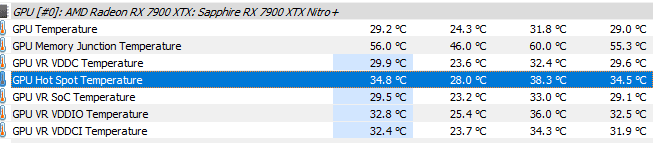

Temperaturen hier mal als Beispiel meiner Nitro+ 7900xtx im idle (Fanstop)
Habe ich lange nicht mehr drauf geschaut. Bei mir auch Nitro+ xtx mit Wasser im Idle:
Ich meine aber mich errinnern zu können, dass bei spielen die Temps über 80 Grad gingen.

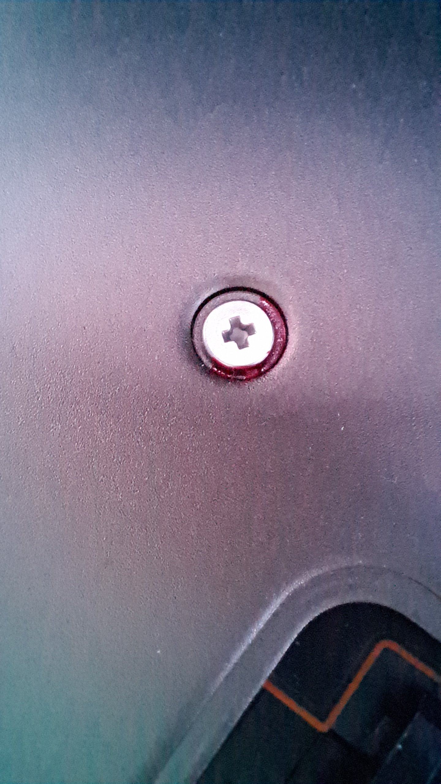

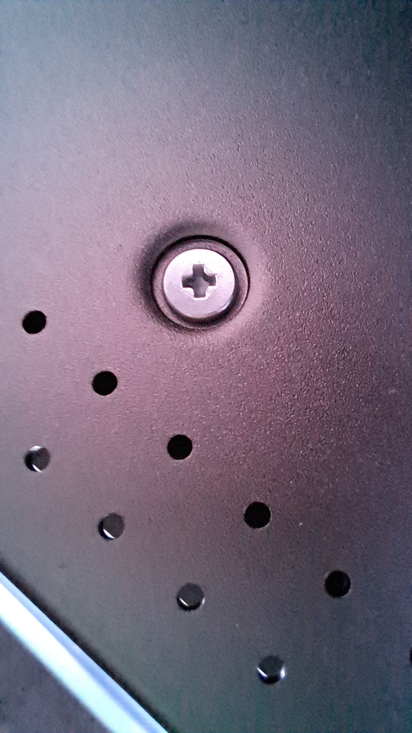

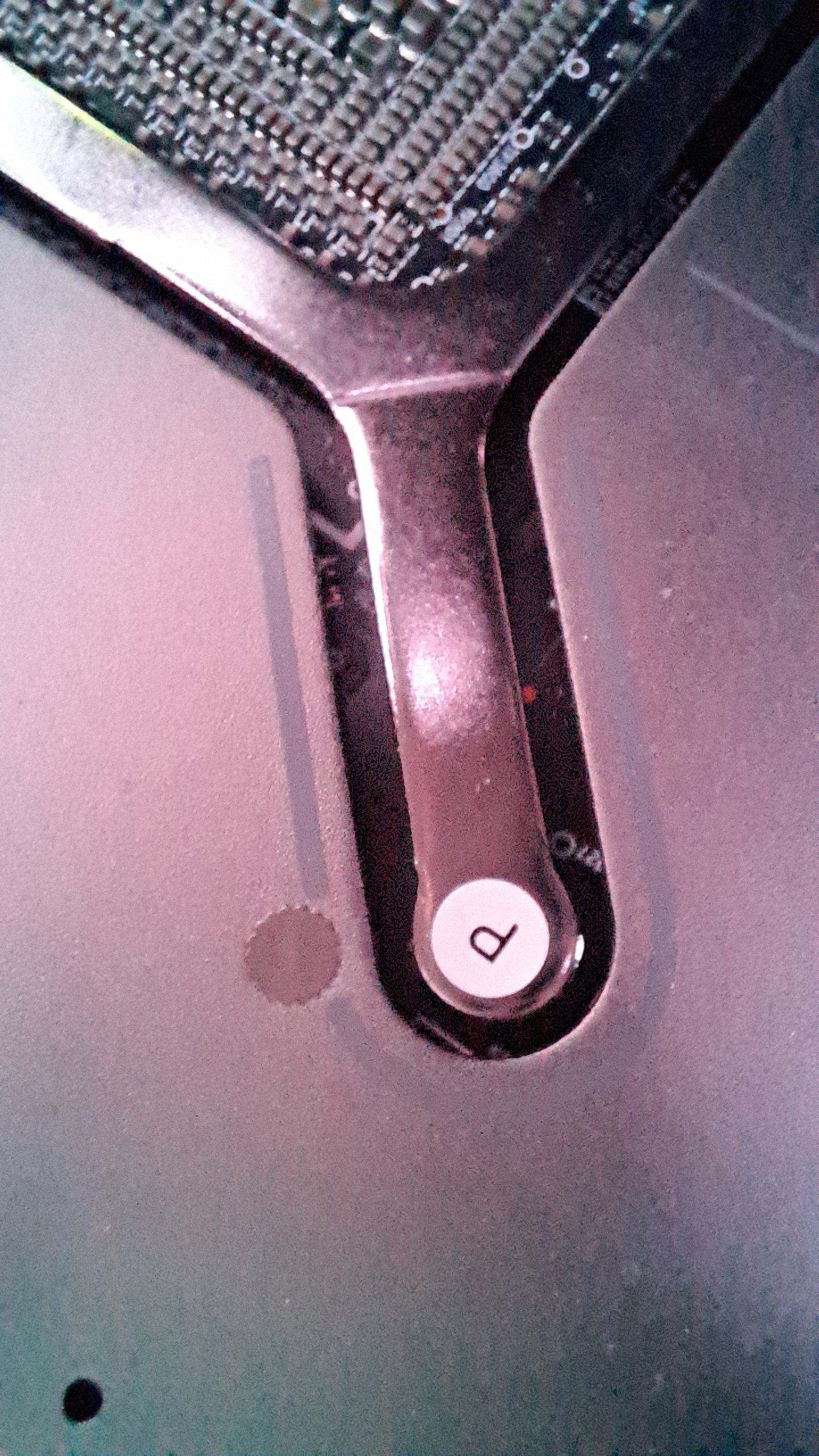

Hab mal per Makro ein paar Bilder gemacht damit man sich das besser vorstellen kann. Meine alte XT hatte das genau an der selben Stelle. Kann mir eigentlich nur vorstellen dass dies eine Art Sicherung ist, damit man weiß ob die Backplate entfernt wurde. Für den Kühler selbst sind es die 4 Schrauben und ein paar Seitliche denke ich, daher der zusätzliche Aufkleber für den Kühler selber. Hatte noch keine Nitro+ auseinander genommen. Früher eher mal die Ein oder andere Karte, sogar mal ne 1080 HOF. Mittlerweile lasse ich das aber lieber bei den Grafikkartenpreisen wo wir angekommen sind.
