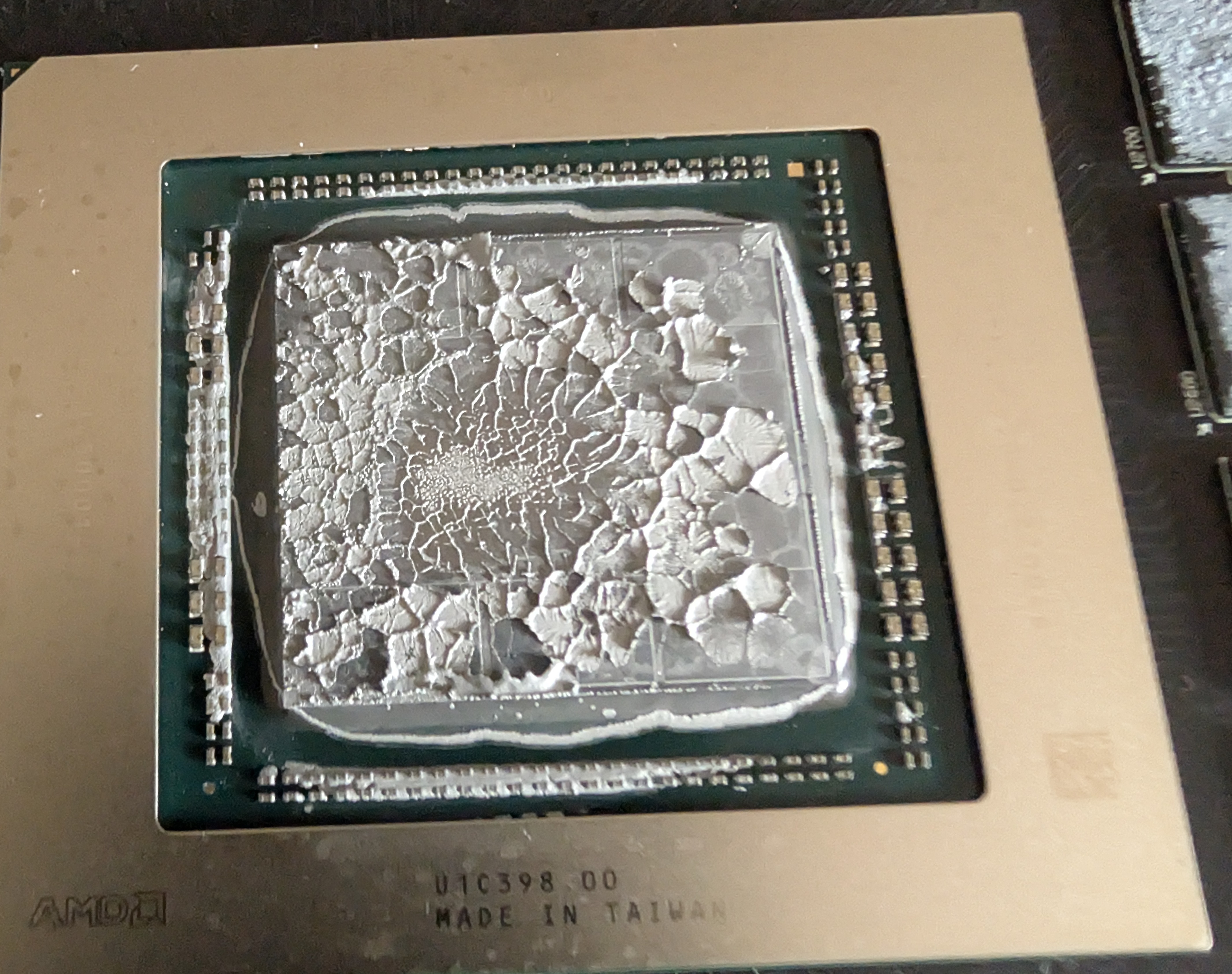

Ist egal, ob PTM ab Werk drauf war.
Im Ausgangszustand ist es zwar ein sehr dünnes Pad, verflüssigt sich aber bei einer gewissen Temperatur (daher auch BurnIn erforderlich) und passt sich dann perfekt an GPU und Kühler an.
Alles klar. Hab's bestellt. Dann lass ich den Hobel erstmal so liegen.

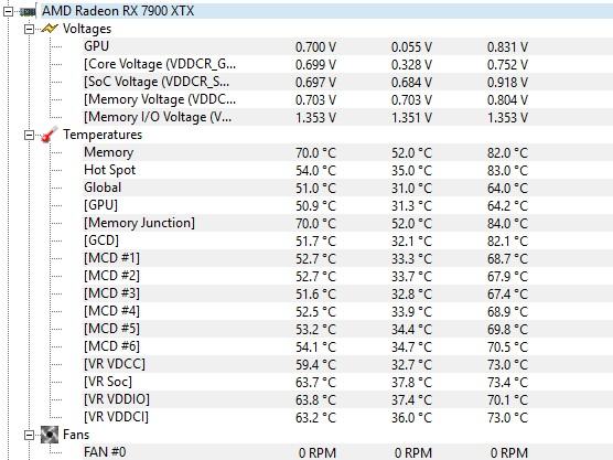

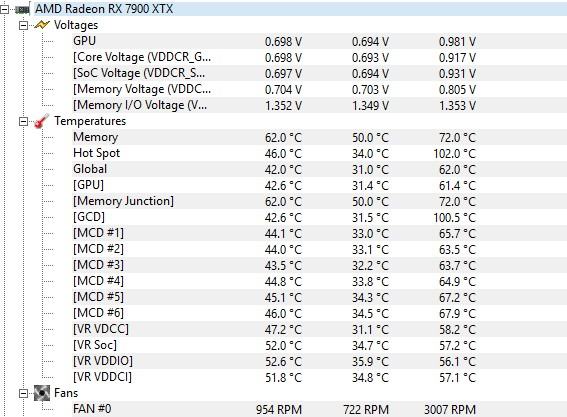

Vorher/Nachher - ohne burn in bisher.
Und ich habe die Karte heute mit dem PTM länger gestresst.
Das ist mal ein Unterschied aufm Hotspot.

Die Spannung der GPU ist geringer geworden. Das zeigen jedenfalls die beiden Screens. Die Temperatur des Speichers ist jetzt hoher.
Vorher hatte ich bei 375W tbp 100°C+ auf dem Hotspot.
Jetzt bleibt die Temperatur bei unter 90°C wenn 430W durch gehen.
Da ist mir die Spannung total egal 😄
Speicher ist wärmer, ja. Aber immer noch weit weg von den 95°C die man daily nicht überschreiten sollte. Und ich vermute weil ich die Pads nicht ersetzt habe sondern wieder einfach zusammengebaut habe.
