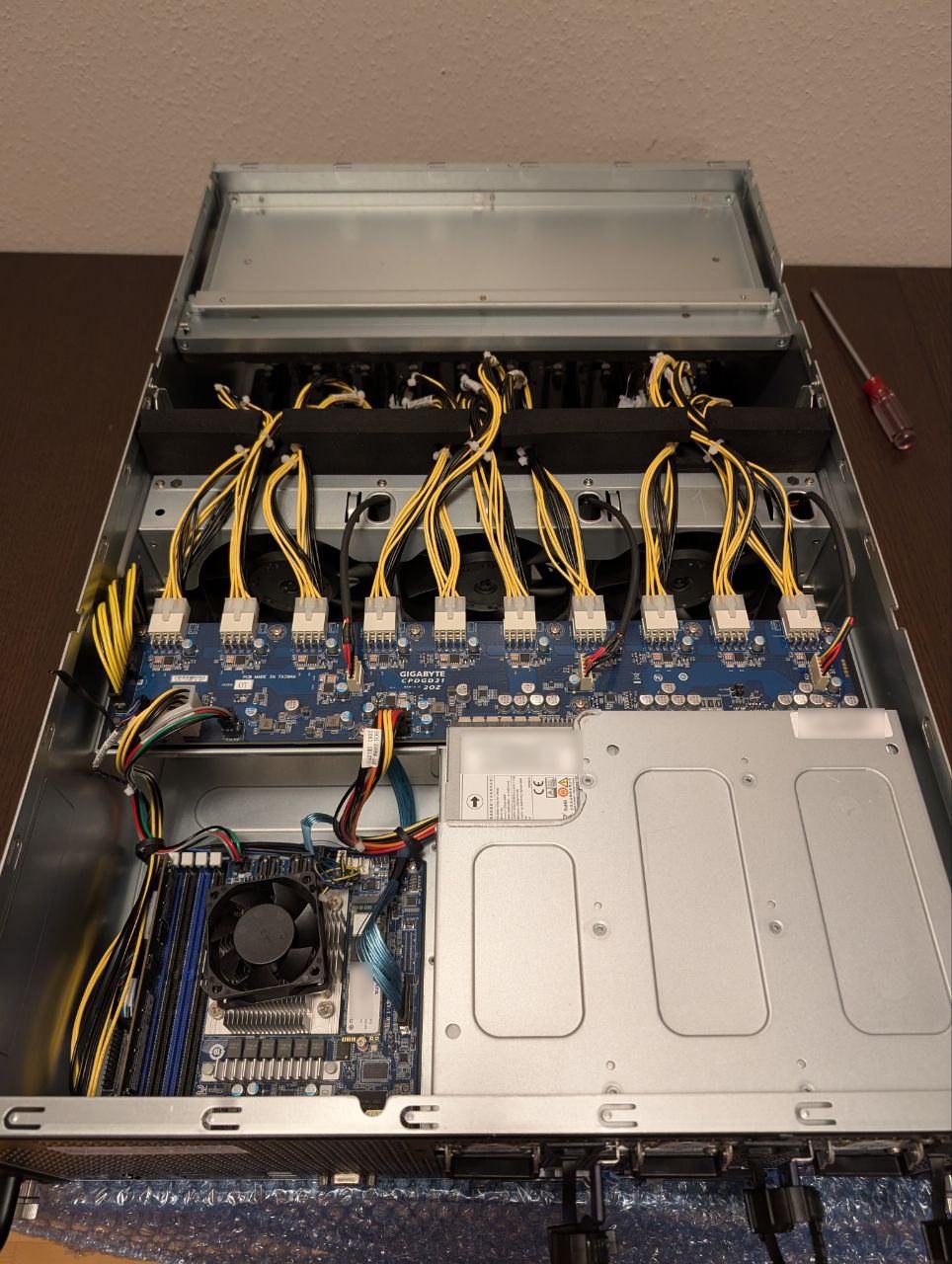

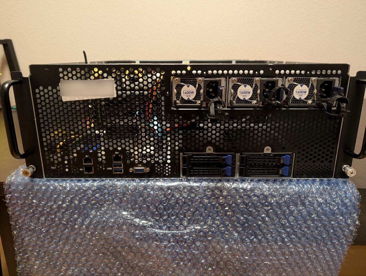

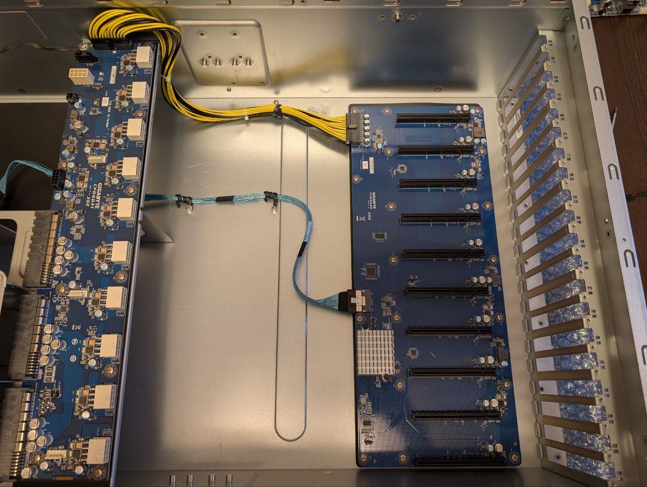

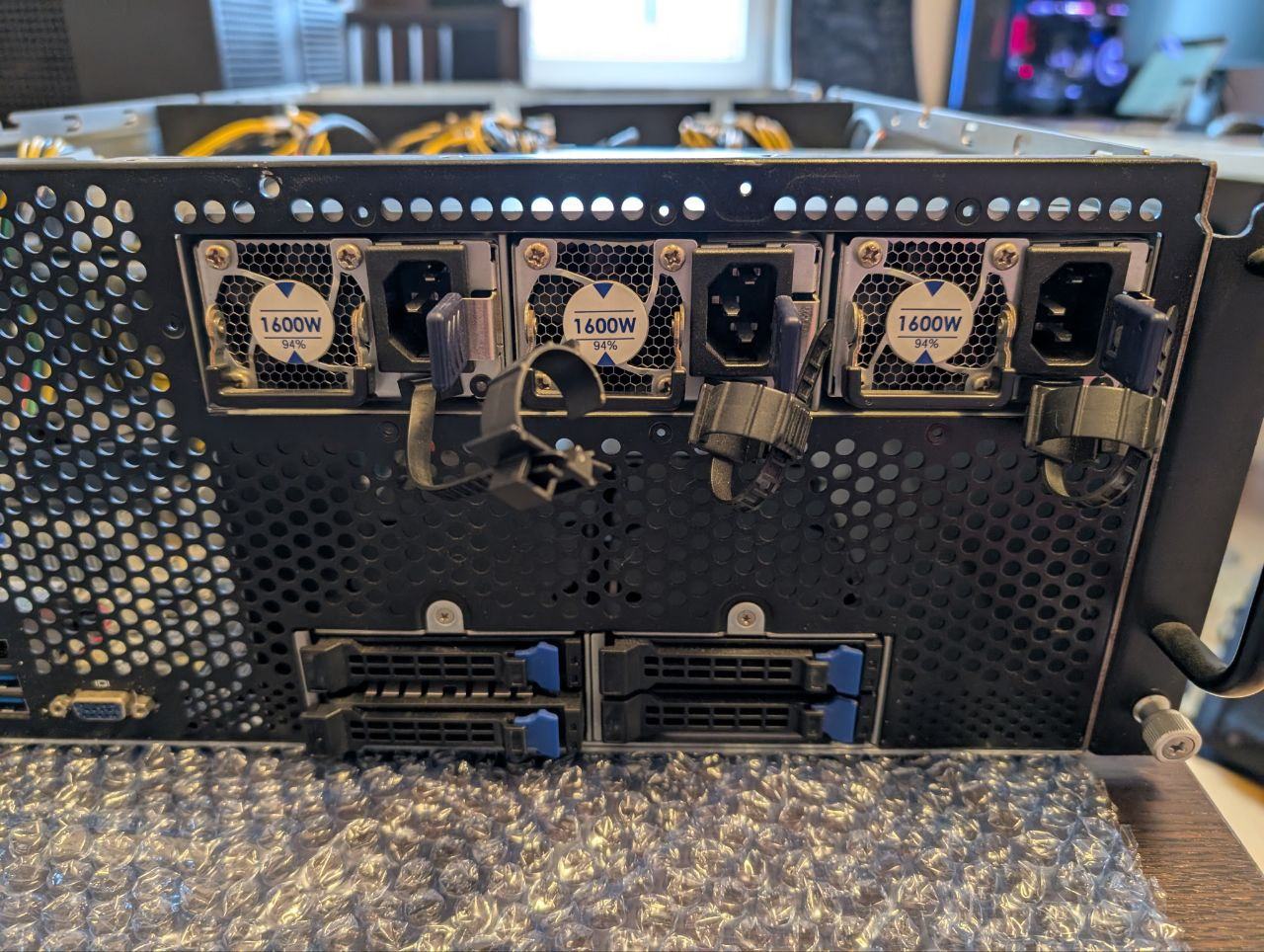

Weiß nicht so recht wohin damit, aber könnte für den ein oder anderen interessant sein?
Müsste man nur nach einem Breakout Board schauen oder die Kabel direkt dran braten und das ding irgendwie starten. :d

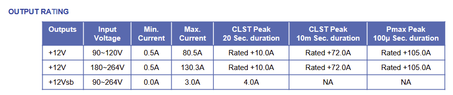

1600W ist ordentlich.
Ich hab ein 400W Servernetzteil mit nem pcie-Stecker (korrekte Belegung beachten) als Zusatznetzteil an der Graka wenn es mit 850W mal klemmt. Funktioniert :)
Ich habe gestern einen gebrauchten Server mit drei solcher Netzteile bestellt und werde berichten.
Sozusagen ein eigenes Netzteil für jeden 8Pin. :bigok:
Die verbauten 120mm Lüfter vom Typ Sunon PFC0381BX (52W, 9.000rpm) sind auch OC tauglich.
Das Teil ist ein ehemaliger GPU-Server (Mining?) mit Platz für 10 Dualslot Grafikkarten, die jeweils per x1 angebunden werden. Was ich damit mache, weiß ich noch nicht. Hauptsache erstmal haben. :cool:
Wow, erstmal haben ist wichtig! Dann weiterschauen :d
Diese Servermoster schreien halt meist so furchtbar. Regeln die Runter oder geben die immer Volldampf?
Meins hat Lüfterregelung..
@ApolloX Beim Einschalten macht der schon gut auf sich aufmerksam :fresse:, danach geht es aber. Zum Benchen gehen die Netzteile von der Laustärke her klar.
Hab die Kiste gestern erstmal komplett zerlegt und gereinigt.

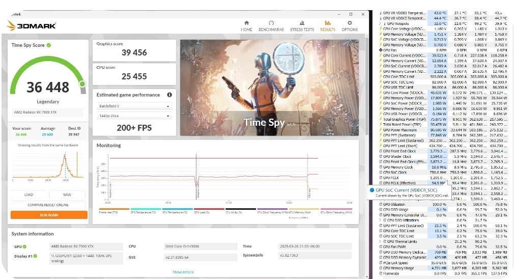

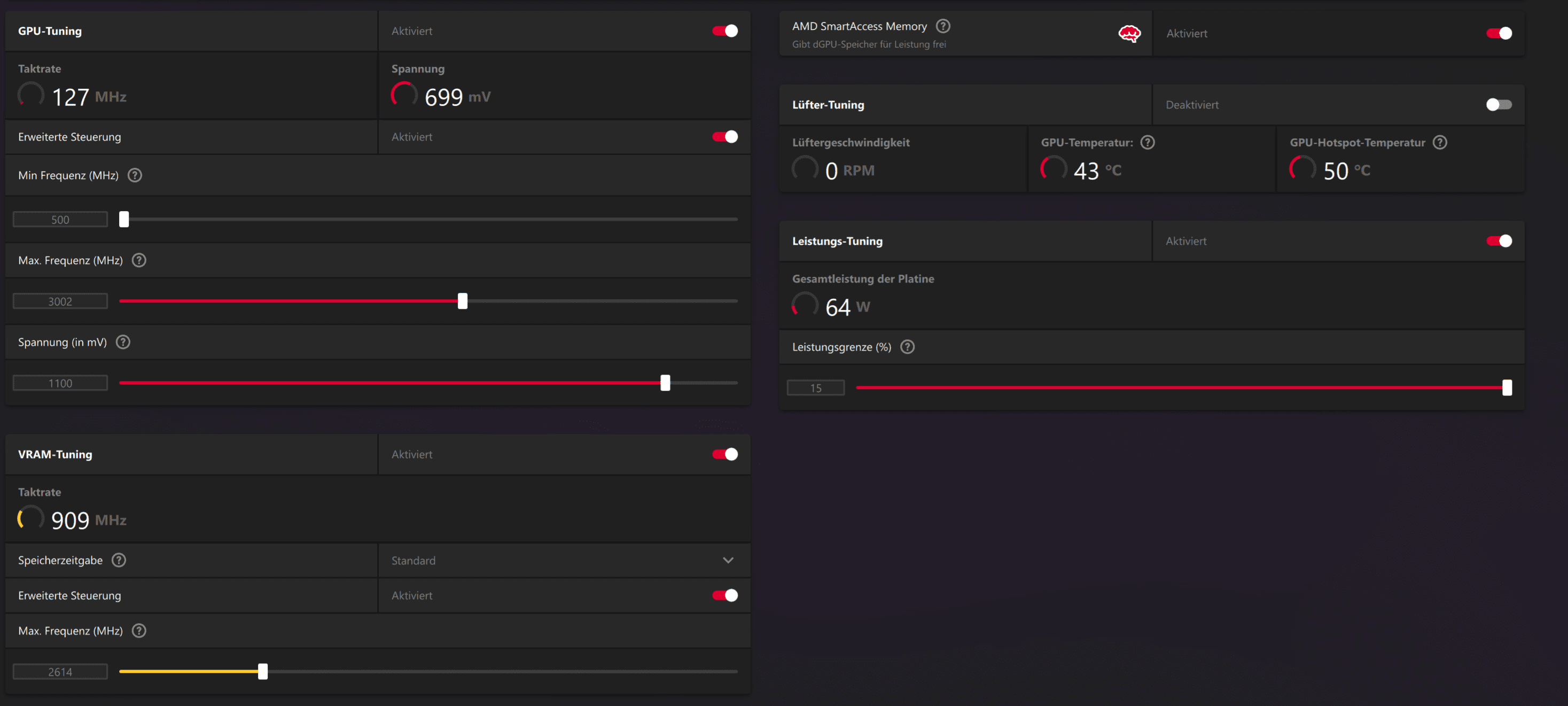

Ich hab seit Samstag die Pulse 7900XTX.
Aber der chip scheint kein guter zu sein. Timespy läuft mit 1V auf der GPU. Aber cyberpunk stürzt ab. Cyberpunk läuft mit 1,1V erst stabil. (Default sind 1,15V mit 2960MHz Boost)
Cyberpunk ist extrem anfällig für Fehler. Assassin's Creed Mirage ist auch sehr zickig. Aber das ist ja auch ein normales Lastszenario, in dem der chip regelmäßig nicht zu 100% ausgelastet ist und runter taktet. Timespy ist 100% von vorn bis hinten.
Du musst auch bedenken:
Du stellst die maximale Spannung bei maximalem boost ein, aber alle anderen Spannungen in der Kurve sinken genau gleich ab.
Bspw: 2650 MHZ sollen mit 1,150V erreicht werden, 2200MHZ mit 1,0V.
Drehst du jetzt das Maximum um 150mV runter, dann müssen 2200 MHz bei 0,850V stabil sein.

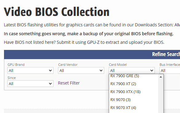

Filter zeigt die dann aber nicht an oder gibts da nen Trick17?
@Techlogi
Keine Ahnung, was du suchst, aber bei TPU gibts ganz viele Biose unter "Unverified" zu finden.
@ApolloX Ich würde mir gerne das Bios der 9070 und 9070XT anschauen, Files scheint es ja schon zu geben.
Ich hab euch Links gebastelt, die funktionieren sollten, sobald BIOSe oben sind. Ohne Gewähr. ;)

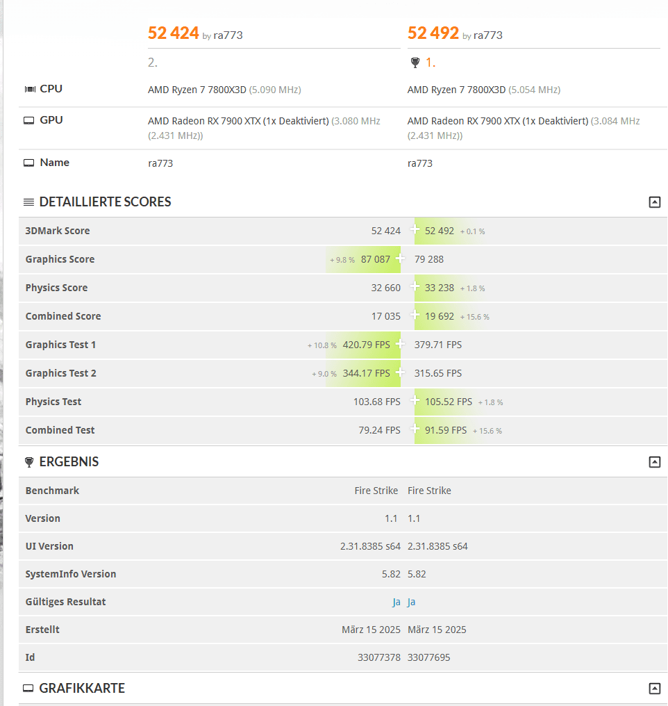

Win 11 links und win 10 rechts.
beides komplett neu installiert und so weit es geht ohne software am Laufen.
Warum ist der GRafikscore bei win 11 10% schneller und der Combined Test bei win 10 15,6%
Was läuft da falsch?
7800 x3d PBO
DDR5 6000 cl 30
@ra773 Firestrike, DX11 - zu alt, als dass sich hier das Nachforschen lohnt, oder nicht?
Was man da ja ganz klar sieht, W11 ist die GPU stärker, W10 die CPU. So kommen die Unterscheide zustande und wie man sieht, gewichtet der FS die CPU einfach zu hoch. Lass den Krampf und schau dir die neueren Benchmarks Steel Nomad und Speed Way an, die sind da robustere Tests für die GPU.

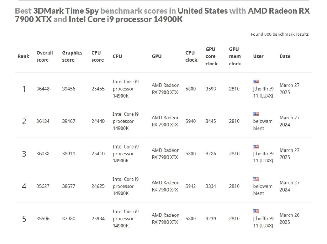

Man! It's been a long hot min since I've posted here, these new drivers are crazy now days!
I was out of the xoc game fir a year or so, ended up downgrading my pc, and finally got the itch to play with hardware again.
I got a sweet deal on a nib 14900k from a buddy, and it all went downhill from there. I talked my other buddy into getting my 7900xtx red devil back, and threw on all my watercooling stuff I had on previously.
This is the current setup-
Z790 Gigabyte aorus elite ax v1.1
14900k
32gb ddr5 7200mhz
1200w psu
Alphacool gpu waterblock,
7900xtx red devil
360mm rad, and 240mm radiator inside case, with ekwb d5 pump res combo.
Alphacool NexXxoS XT45 supernova 1260mm external radiator with 18- 140mm arctic p14 fans.
I was able to sneak past the previous 1st place on timespy in the USA with a 14900k, 7900xtx combo. I'm super stoked!
Hopefully I'll unlock the secrets to breaking 40k+ haha I still haven't hooked up any kind of water chilling stuff yet either.
Yes, you need the windows, the powertarget, the voltage, the ram, the silicon and the temps 😀
I just fell short of 40k I think because I didnt have the windows :)
