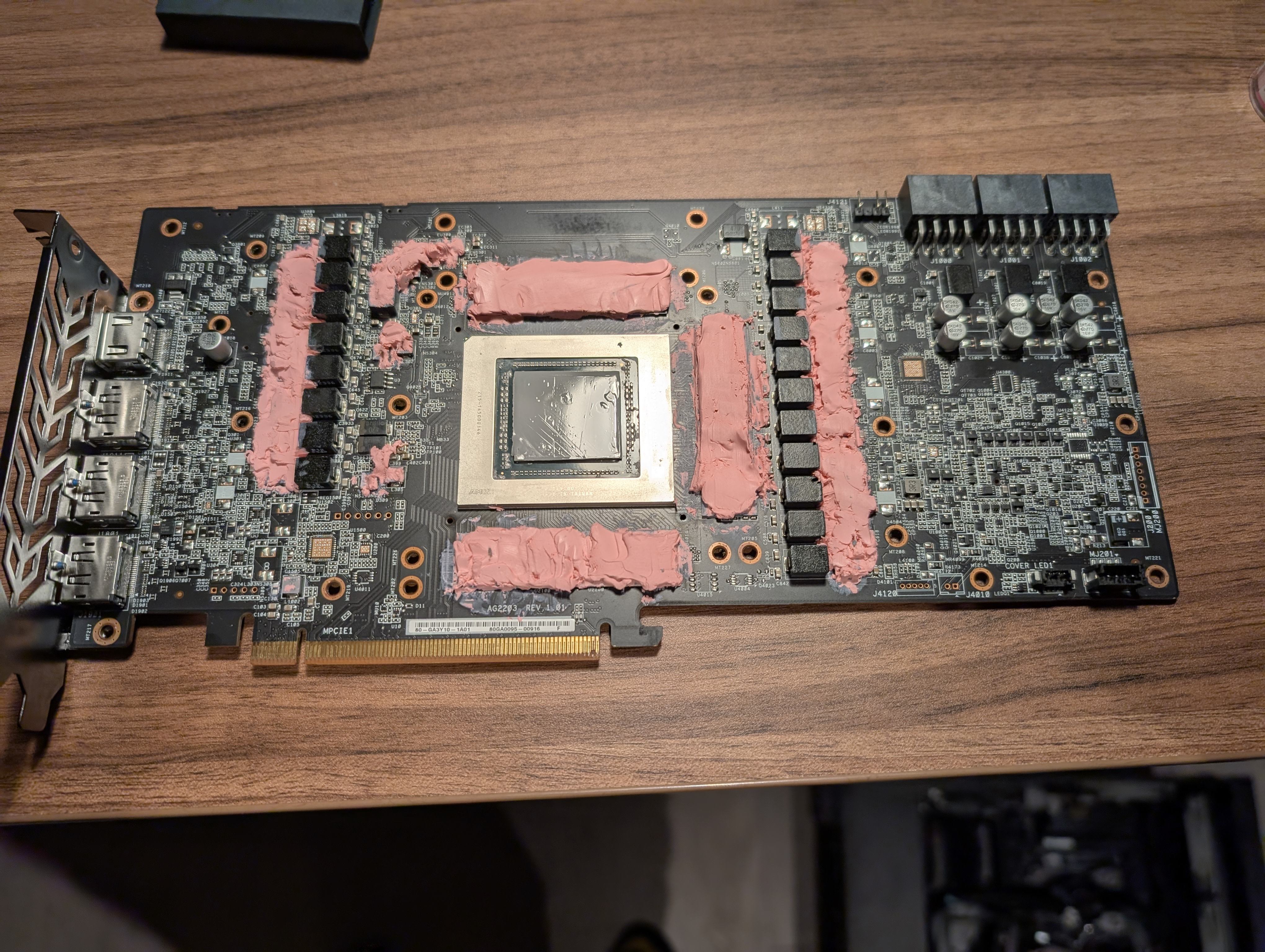

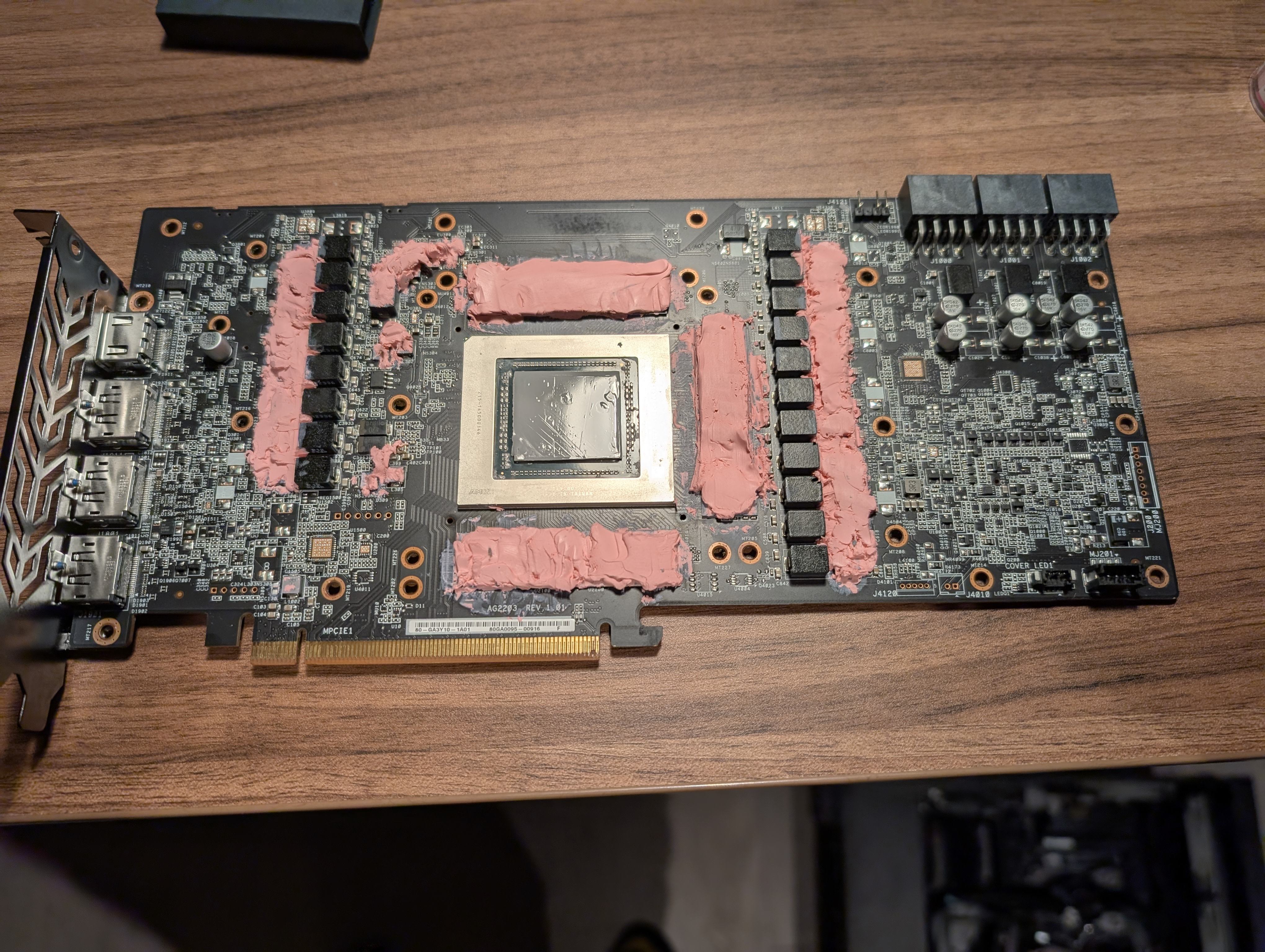

So sieht mein Werk aus PTM und ThermalPutty btw aus:

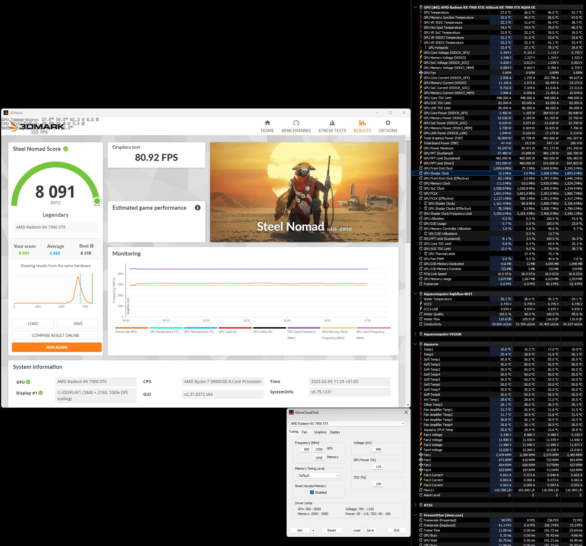

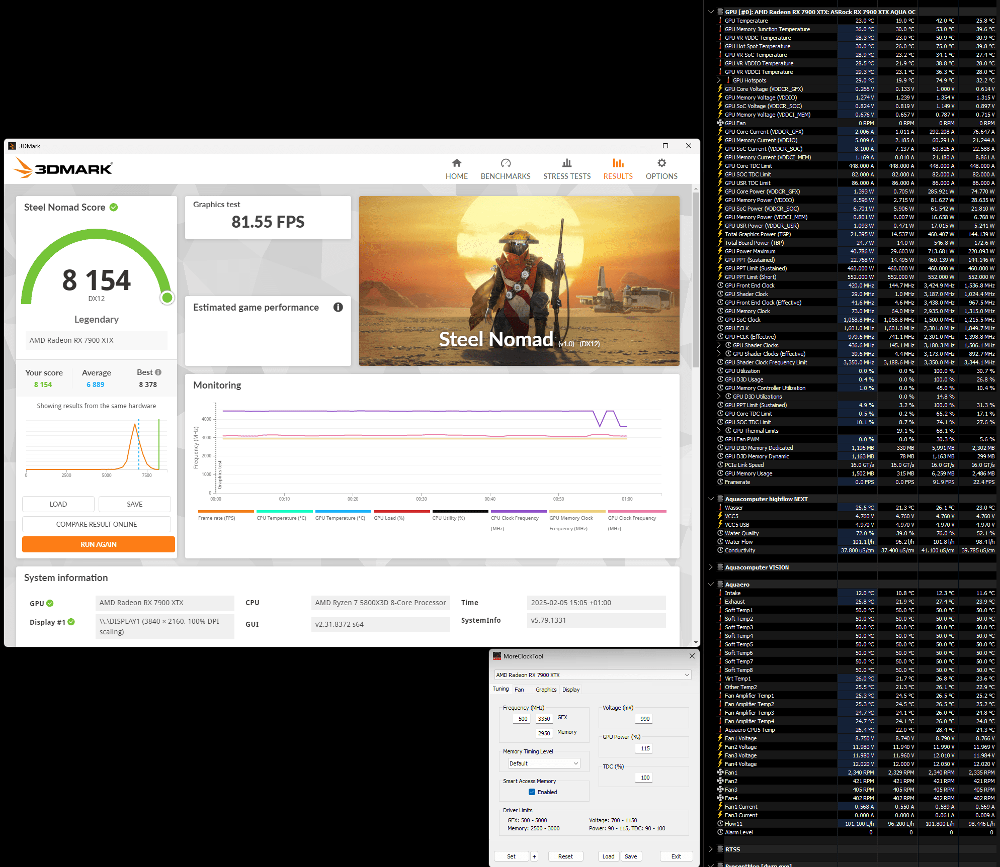

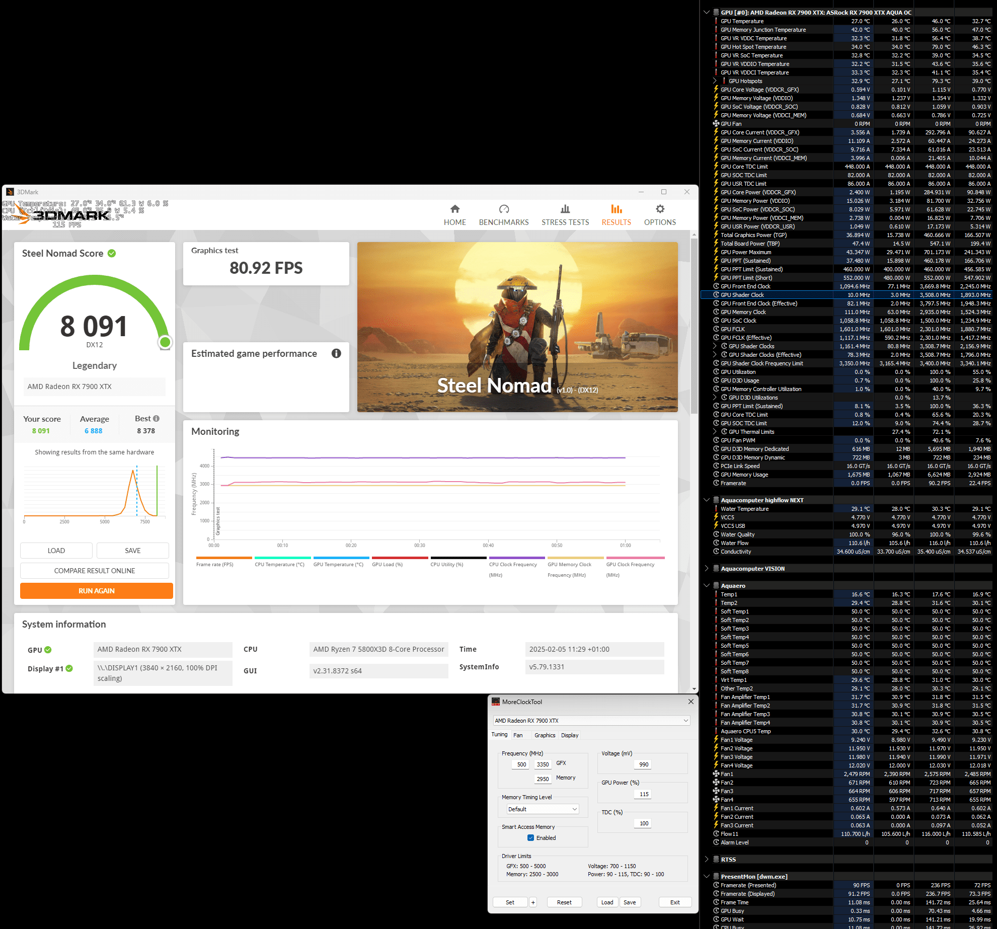

Sooo, ich glaub ich hab die Stelle gefunden an der es nicht weiter geht, außer einer von euch hat noch einen Tipp:
Ja, das sieht doch gut aus und 990mv.
Bin da glaube ich aktuell bei 74fps als 10% mehr. Ich würde das irgendwann auch mal testen aktuell keine Zeit in in Games versuche ich eher unter 400 Watt zu bleiben. Ich denke mein 850 Watt Netzteil ist da auch Limit.

mit dem alten BIOS ging der schon bis 2750 in Spielen, gestern hatte ich den auf 2850 in Spielen erfolgreich getestet. Sind aber in der Config effektiv 2936 Mhz laut HWInfo ;)
Momentan habe ich aber nur mit meiner default Einstellung im Aquaero getestet, d.h. Schwellwert für 100% Lüfter liegt bei 37°C und die Lüfter sind auf 1000RMP begrenzt.
Raumtemperatur war auch nie niedriger als 16°C (HWInfo Aquaero->Temp1 ist Raum), ich denke da könnte noch was gehen wenn die Wassertemperatur 10° sinkt :D
So, Raumtemperatur mal was gedrückt :D
Zustzlich dann noh so viele Prozesse wie möglich beendet, nur Steam war noch offen wegen 3D Mark.
Mehr wird aber nicht mehr werden, da ist wirklich die maximale Grenze. 10 Mhz bei Core oder RAM und die Kiste schmiert ab. Spannung ist auch am Limit, mit 985 mV schmiert der Run auch ab

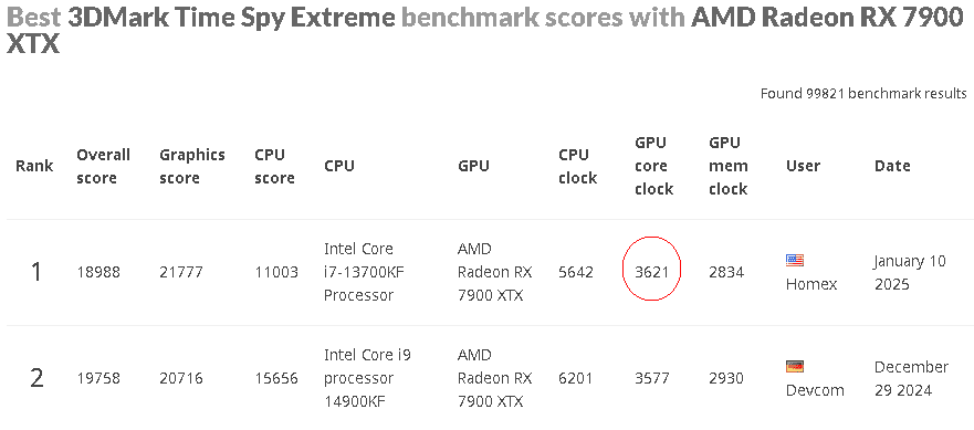

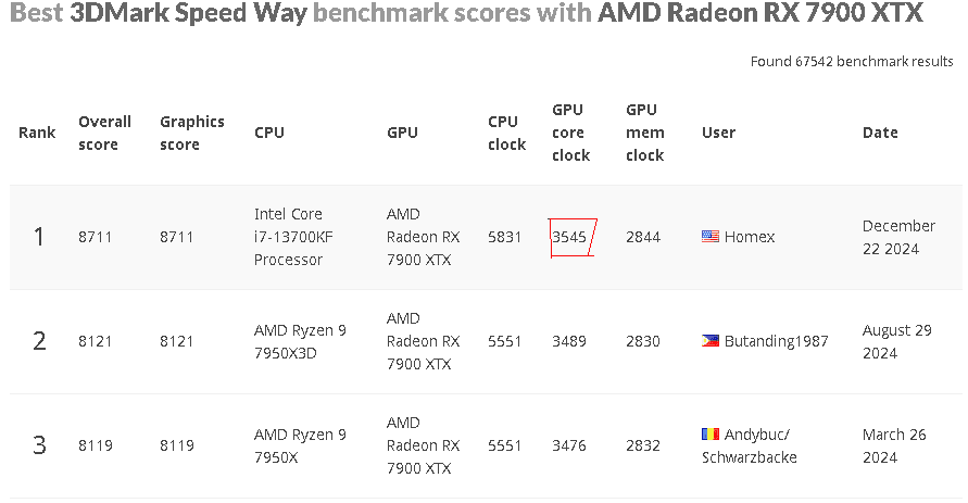

Sry dude, but with these low clocks its impossible to score like that:Ha-Ha:

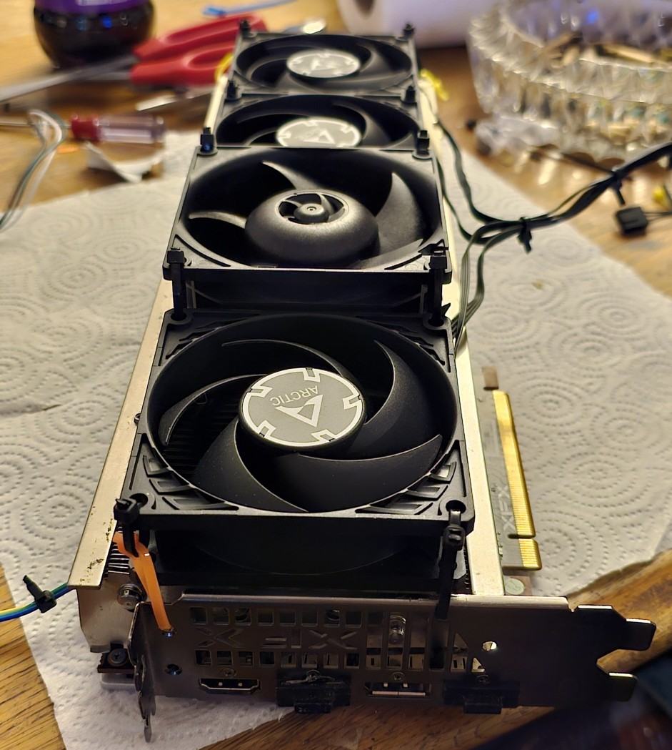

...and all with an air cooled card? haha never:lol:
show me a vid of your real clocks and start bench with result pls

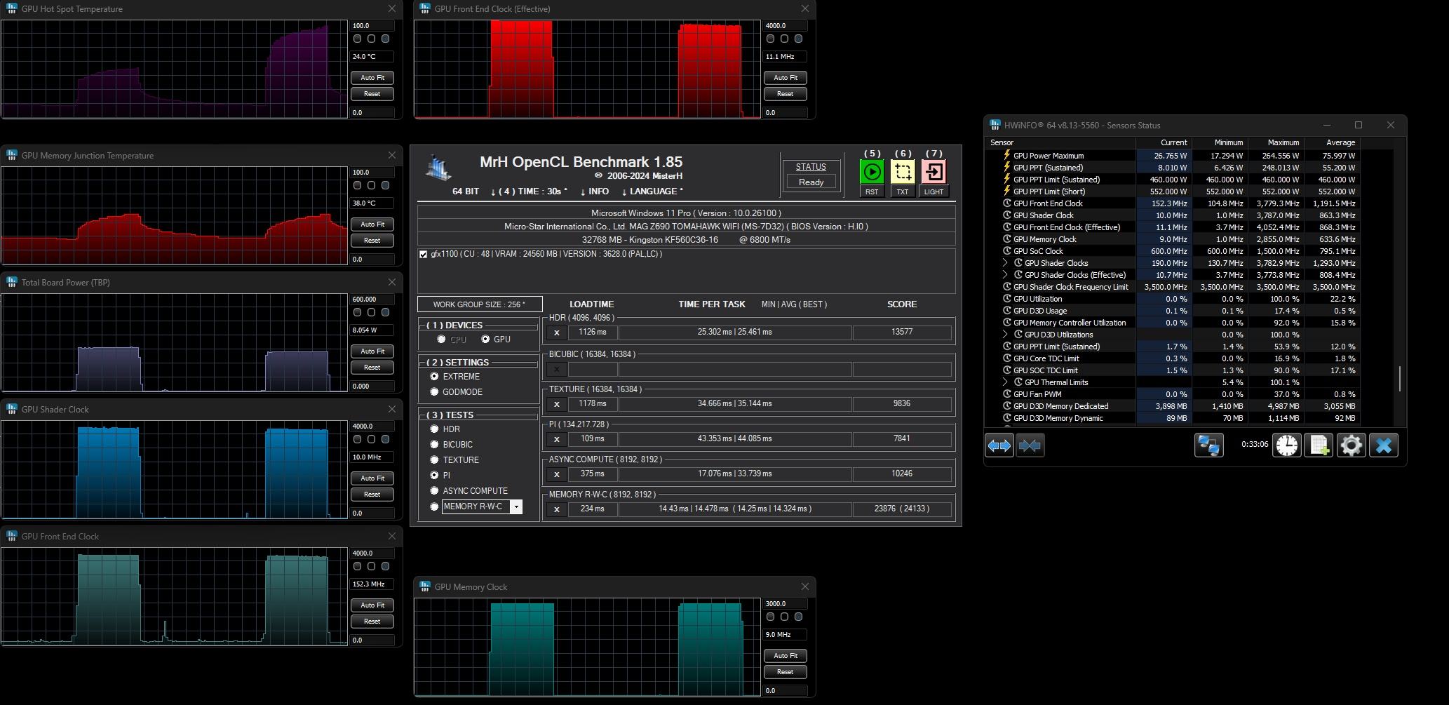

Heres some desert while im at it look at these low frequencies:
just 1100watts no big deal....on air.

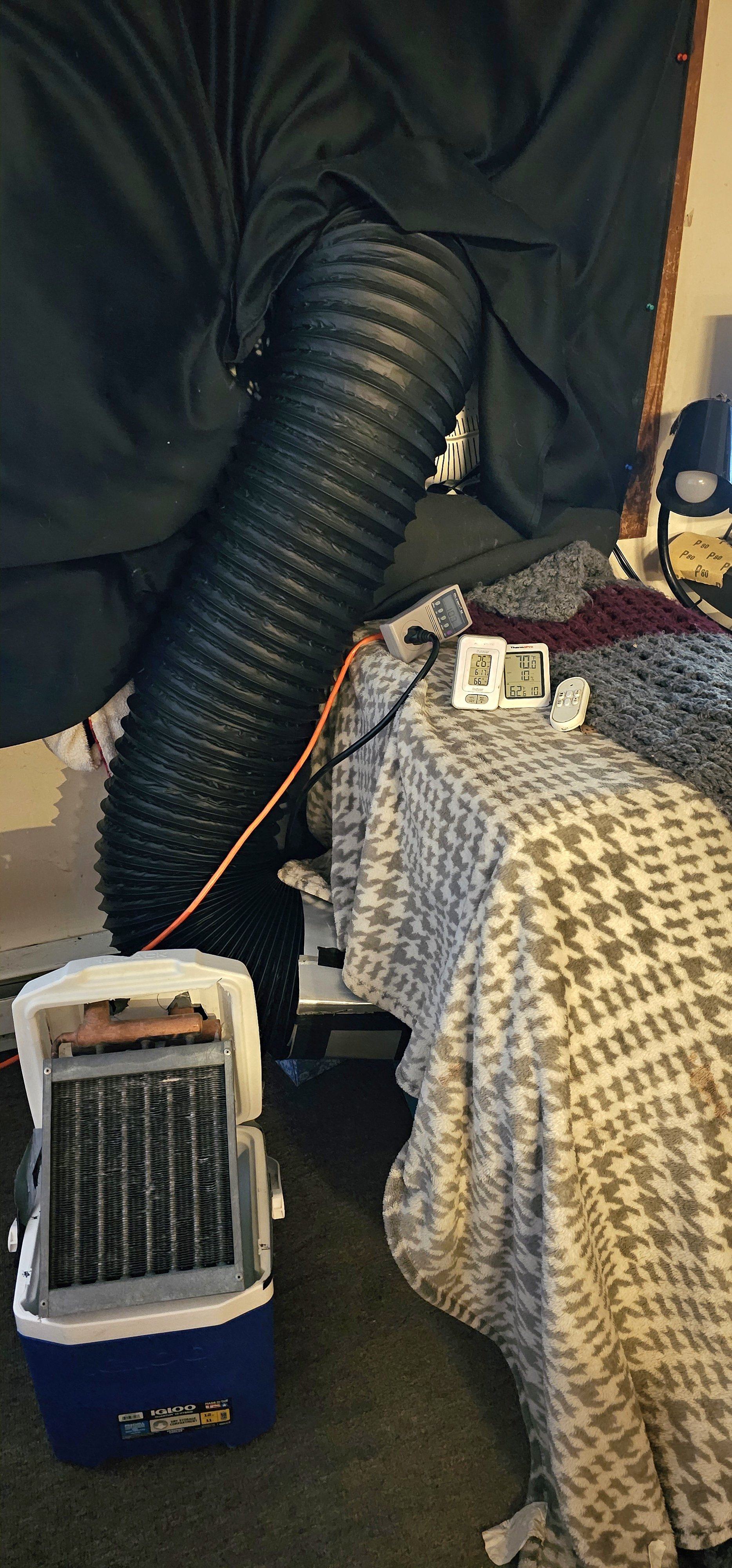

here is the setup during the winter, when its destroying mantiz.... and you can see my summer heat exchanger I use with dry ice during the summer when its being faster than mantiz....

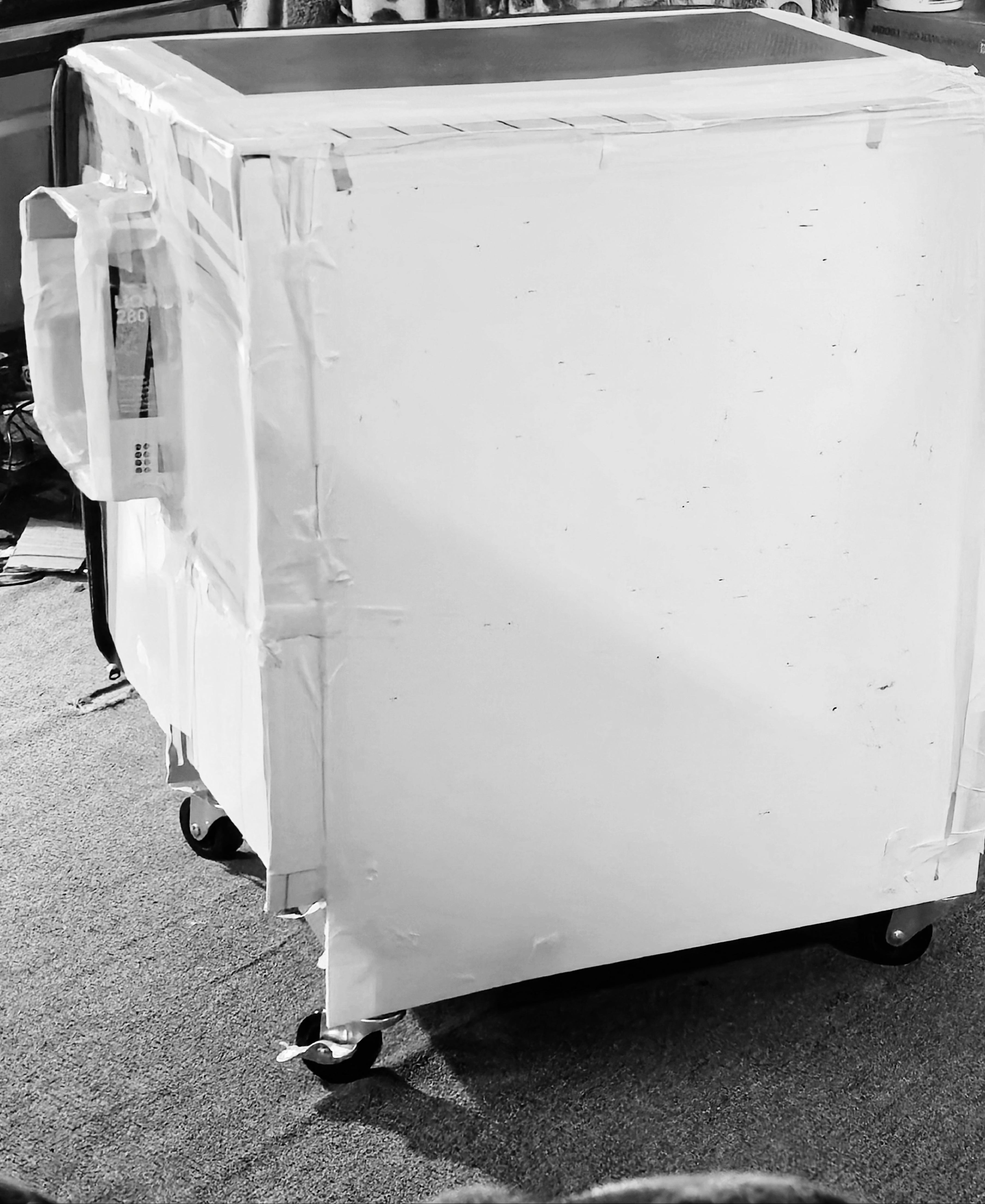

here was mid build through the computer cart I made froma garbage cart to keep the cool in, usually using blankets, but the remax doesnt do bad by itself.

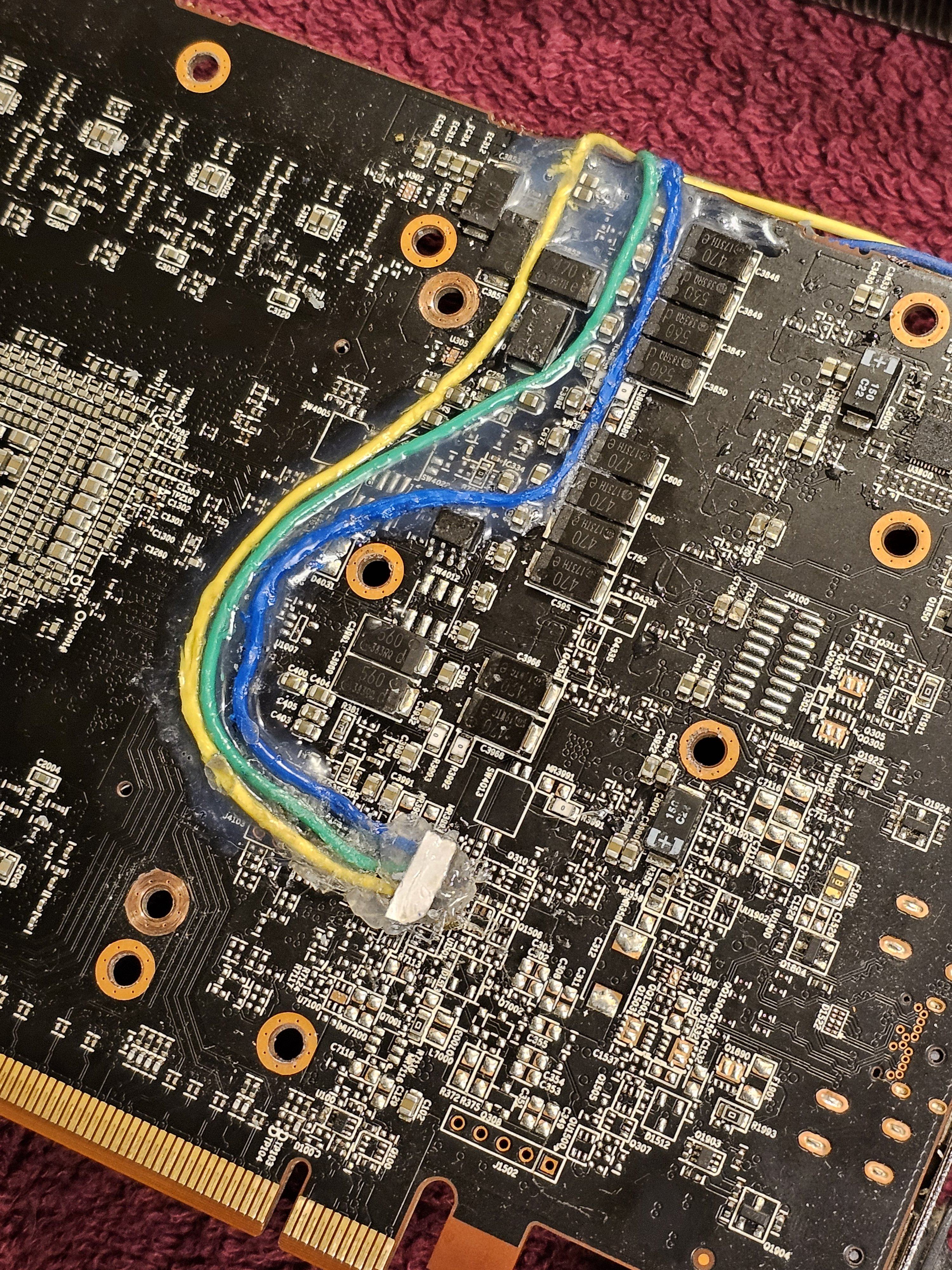

Heres the card being faster than mantiz's with evc wire glued and not soldered
here is the card being faster than mantiz's with the fans on it, but now it has 2 of the 10k bigger fans not just the one

Alle diese Scores sind Treiber und 3dmark Bugs . Da muss man nicht betrügen ,das macht der Treiber und 3Dmark schon alleine.
Und damit meine ich nicht nur die Scores von @Homex sondern auch meine und andere.
Es lohnt sich nicht über eine solche Software aufzuregen, denn sie hat ihren Wert als Vergleich schon lange verloren.

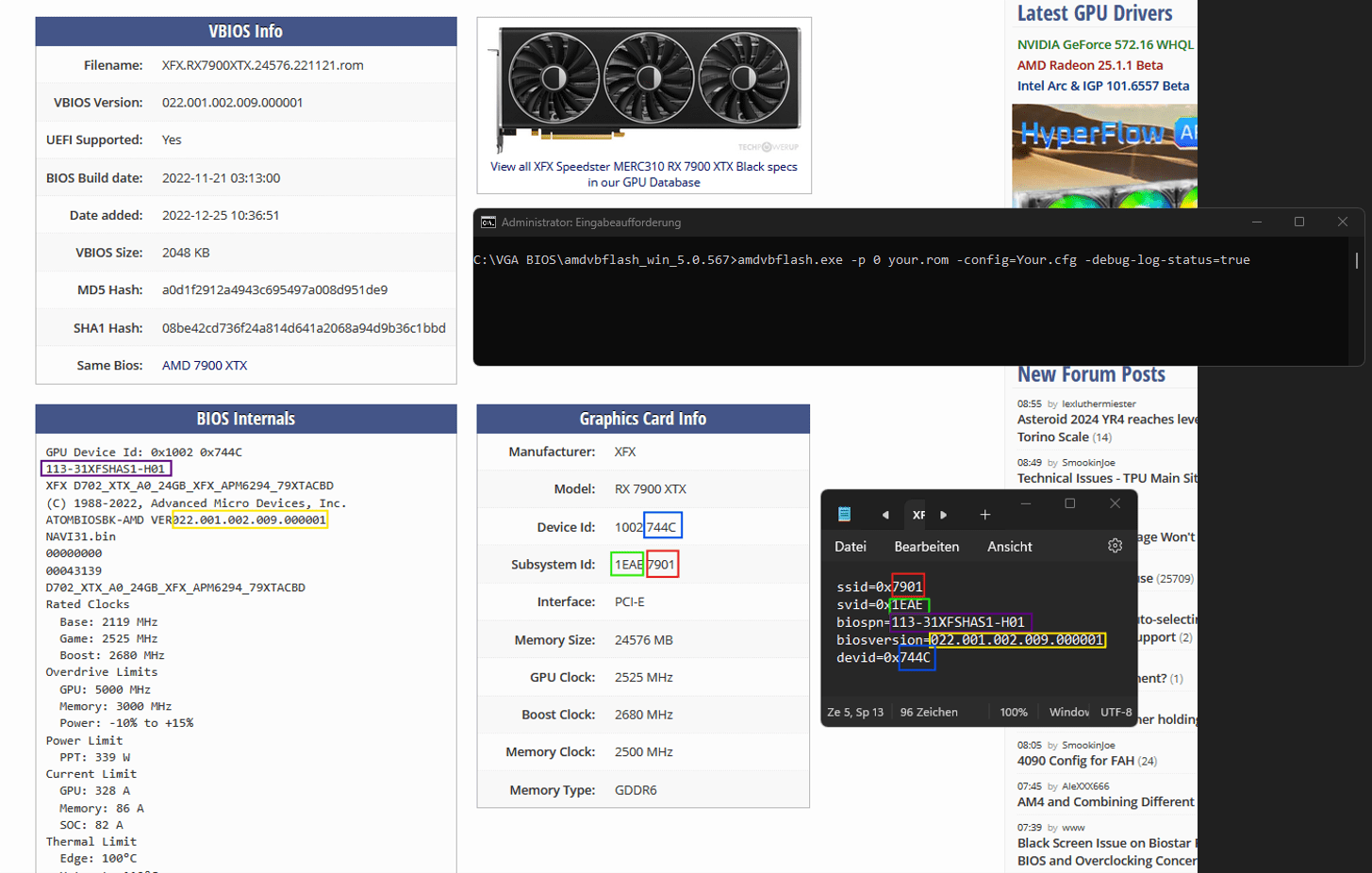

Hab nur versucht mein zerschossenes Aqua Bios damit zu flashen, aber da hilft nur der HW-Programmer.
gupsterg hat damit hin und wieder zurück geflasht.
Nochmal von gupsterg:
Download AMDVBFlash v5.0.567, link.
Download ASUS TUF RX 7900 XTX OC VBIOS update tool, link.
Download Aqua XTX OC VBIOS, link.
Use 7zip to extract files from ASUS exe, link.
From AMDVBFlash v5.0.567 run AMDVBFlashDriverInstaller.exe
Go to safe mode.
Uninstall driver using DDU, link.
In DDU use clean & restart.
Go to safe mode.
Use Notepad and make cfg file:-
ssid=0x5301
svid=0x1849
biospn=113-D70201-810010
biosversion=022.001.002.010.000001
devid=0x744C
From ASUS update tool use amdvbflash, use command prompt with administrator privileges:-
amdvbflash -p [filename] -fa -fp -fv -config=[filename] -debug-log-status=true
Note: debug log file location is C:\Users\username\AppData\Roaming\AMD
Perhaps run command 2 or 3 times.
Power system down, post to OS check Aqua VBIOS applied.
Go to safe mode run ASRock Aqua XOC update.
Also mit dem Programmer hört es sich irgendwie einfacher an :LOL:
Der Trick ist dieses config-file? Sind die config-Daten immer gleich für alle Karten? Die entsprechen der Aqua oder der geflashten Karte?
Müssen immer die daten des zu flashenden BIOS rein.
Momentan problematisch vom Extreme BIOS zurück zu flashen.
