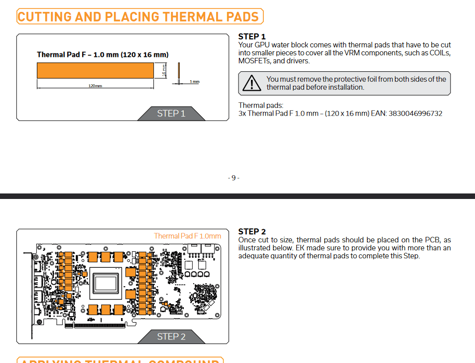

Also laut Installationshandbuch des Vector-Blocks für die 6900xt werden 1mm pads verlangt. Bei meinem Block (EK-Block für die Liquid Devil) sind die 1mm pads sogar fast zu dick. Ich würde dir die bereits von dir genannten ALC Rise Ultra Soft Pads in 1mm empfehlen. Mehr als 1mm würde ich erstmal nicht nehmen, da der eine Millimeter bei mir eigentlich schon zu dick war. Die Packung reicht auch für mehrere Anläufe :giggle:
Einfach mal in das Manual schauen : )

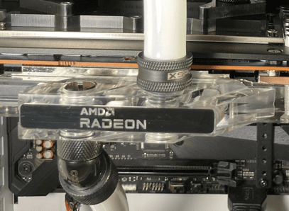

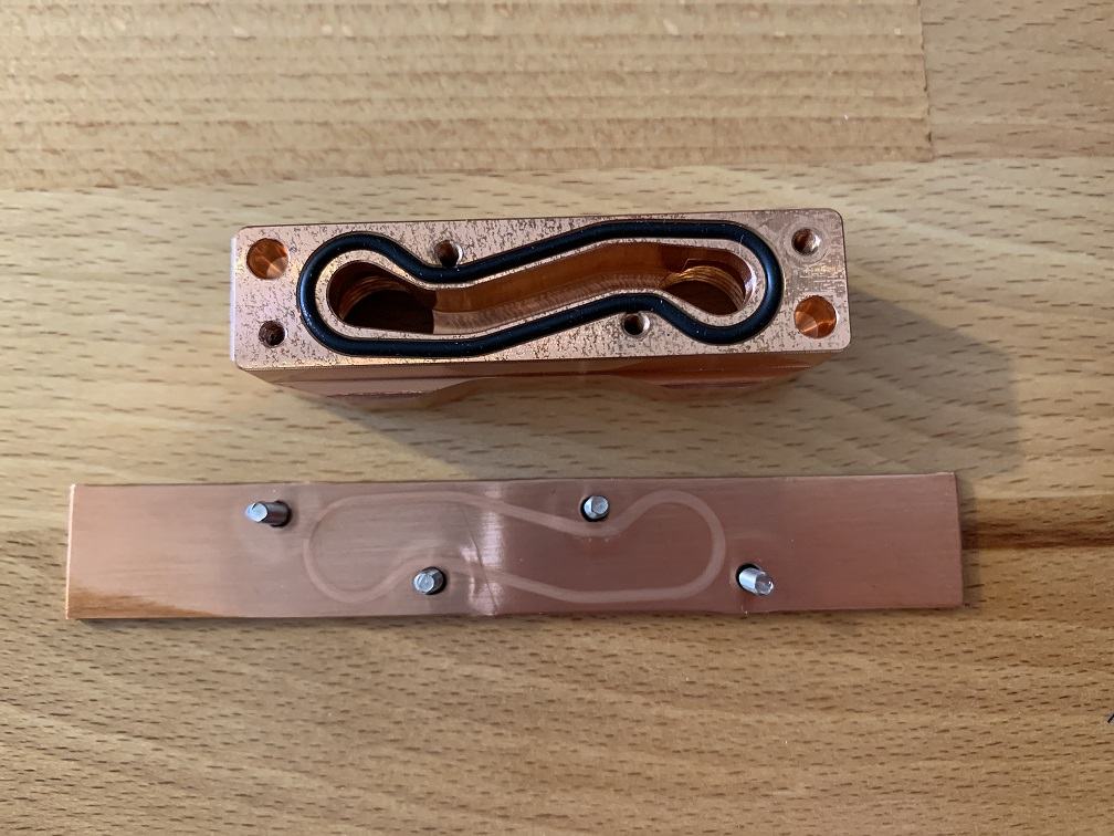

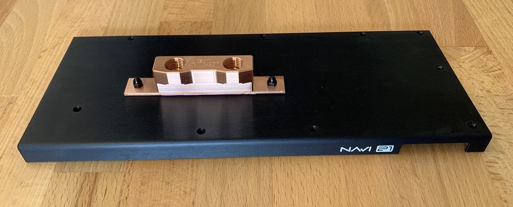

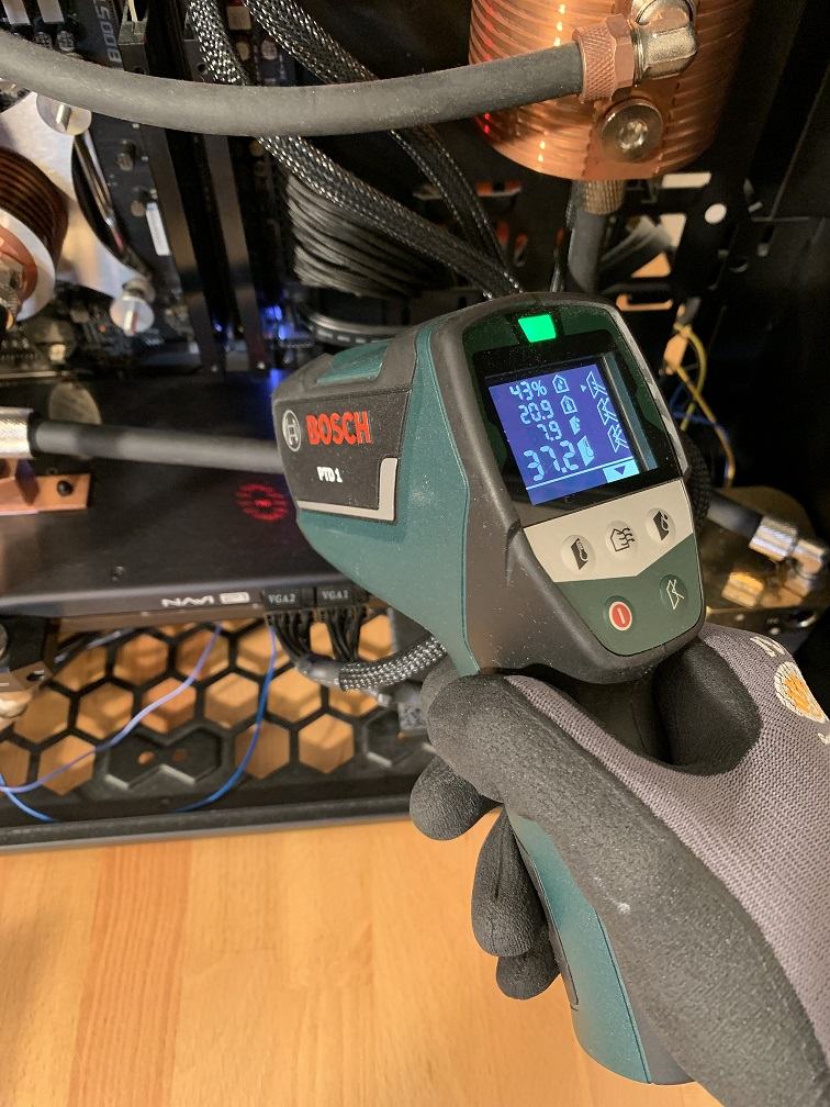

Nach dem Vergleich von drei Wärmeleitpads …

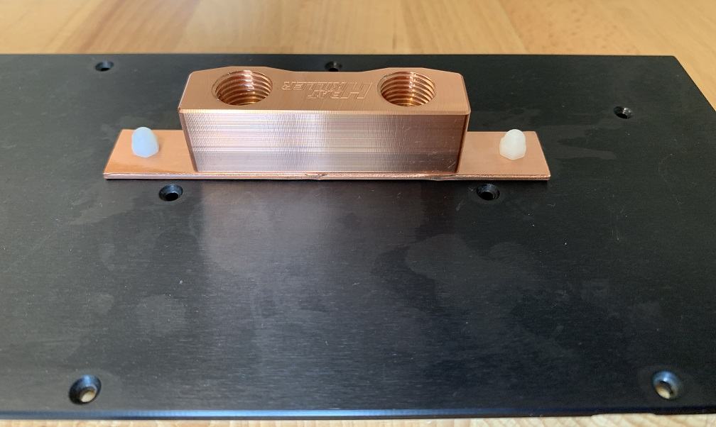

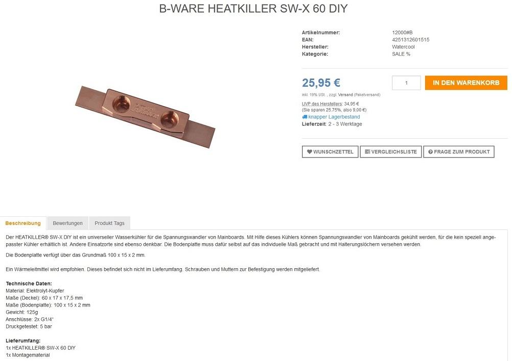

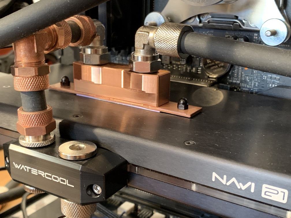

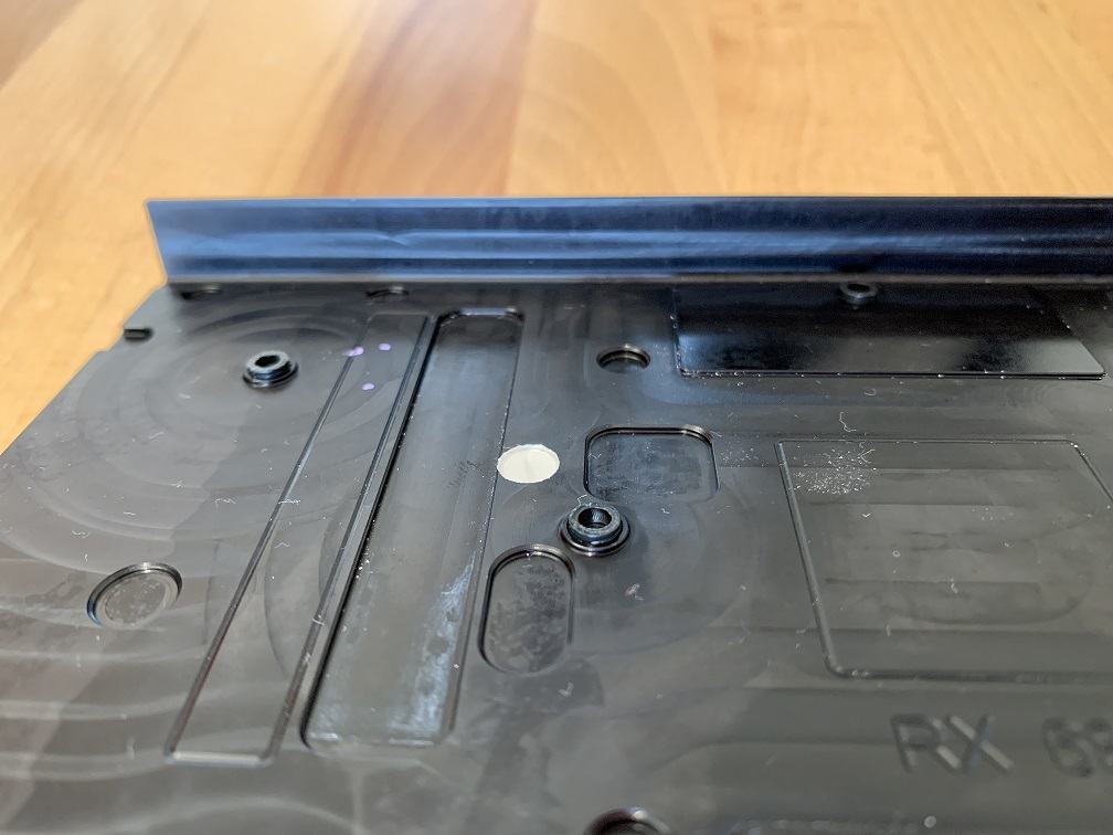

habe ich noch den HEATKILLER SW-X 60 DIY mit der Backplate HEATKILLER V eBC RX 6800/6900XT Black des HEATKILLER V RX 6800/6900XT ACRYL Black kombiniert.

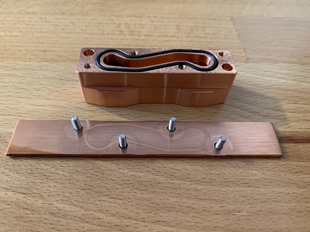

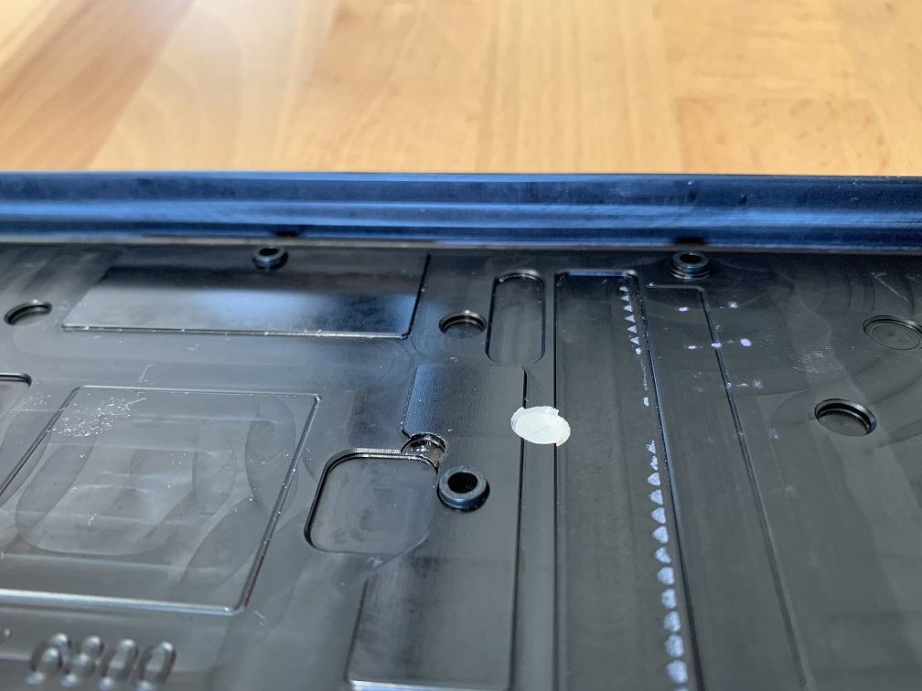

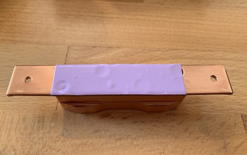

- Wärmeleitpads der Backplate, Platine der 6800XT und die Kühlerstruktur:

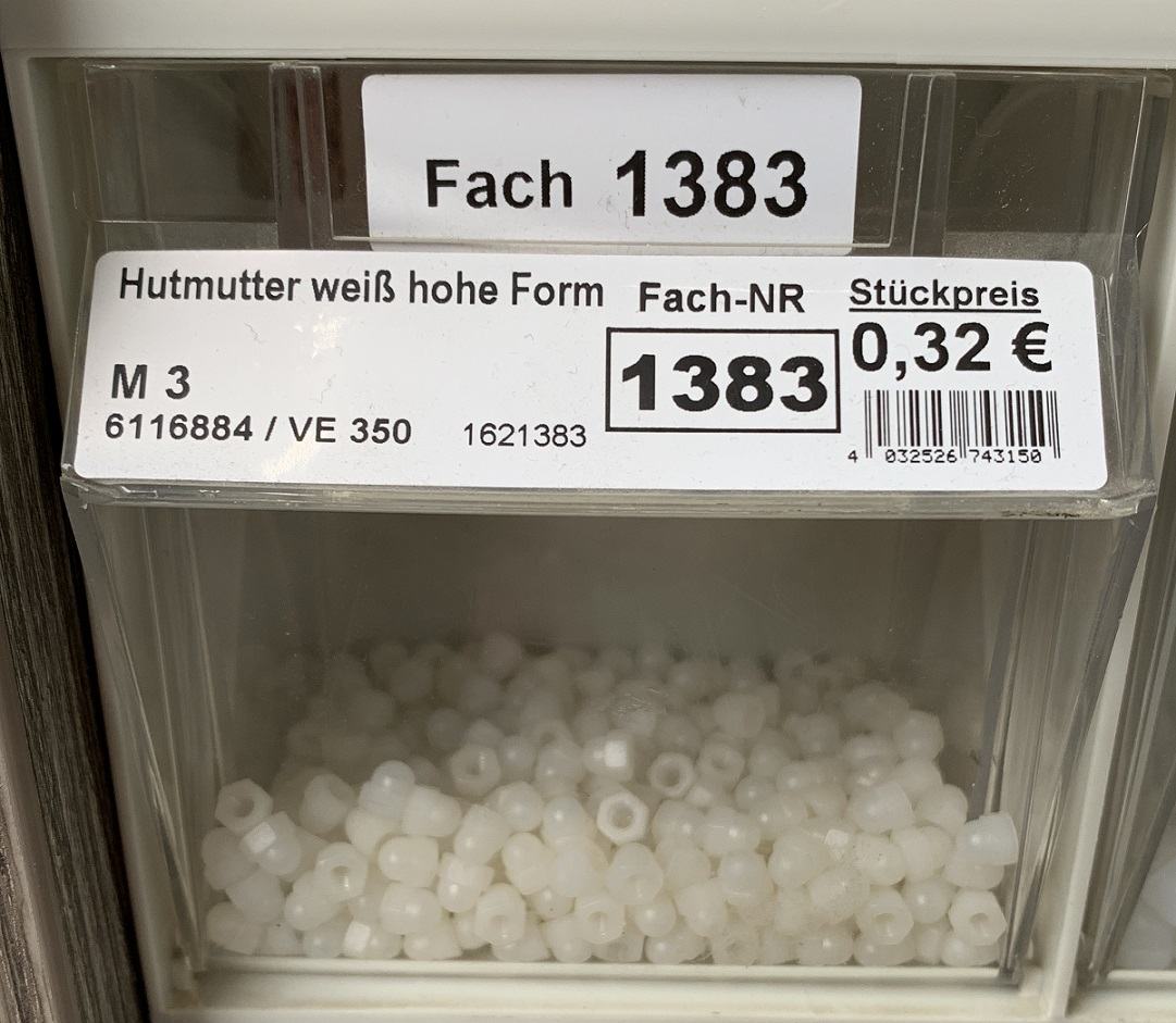

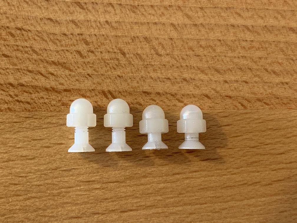

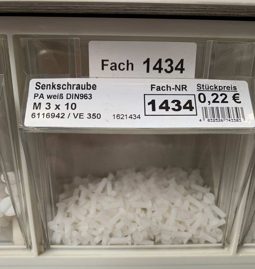

- Die Senkkopfschrauben und Hutmuttern aus Polyamid zur Befestigung des Kühlers auf der Backplate. Die Schrauben wurden gekürzt, damit ich trotz der Begrenzung durch die Hutmutter den nötigen Anpressdruck erreiche:

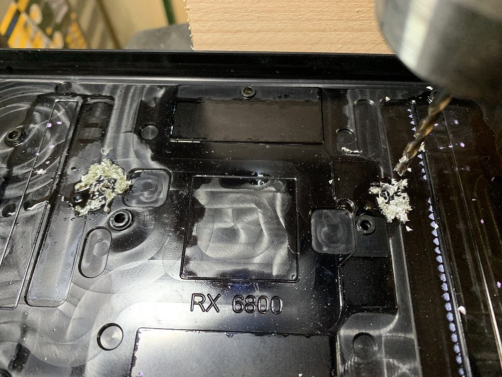

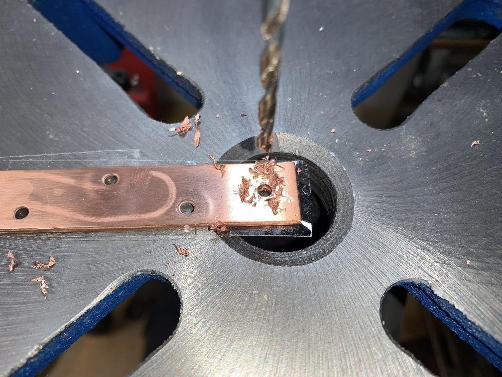

- Die jeweils zwei Bohrungen im Kühler und der Backplate. Die Bohrungen in der Backplate habe zusätzliche Senkungen bekommen, damit der Schraubenkopf nicht mit aufliegenden Wärmeleitpads kollidieren kann.
- Der Hutmütter habe ich noch eine Farbänderung, passend zur Backplate, verpasst und der Kühler wurde dann mit dem beim SW-X 60 beiliegenden Wärmeleitpad montiert:

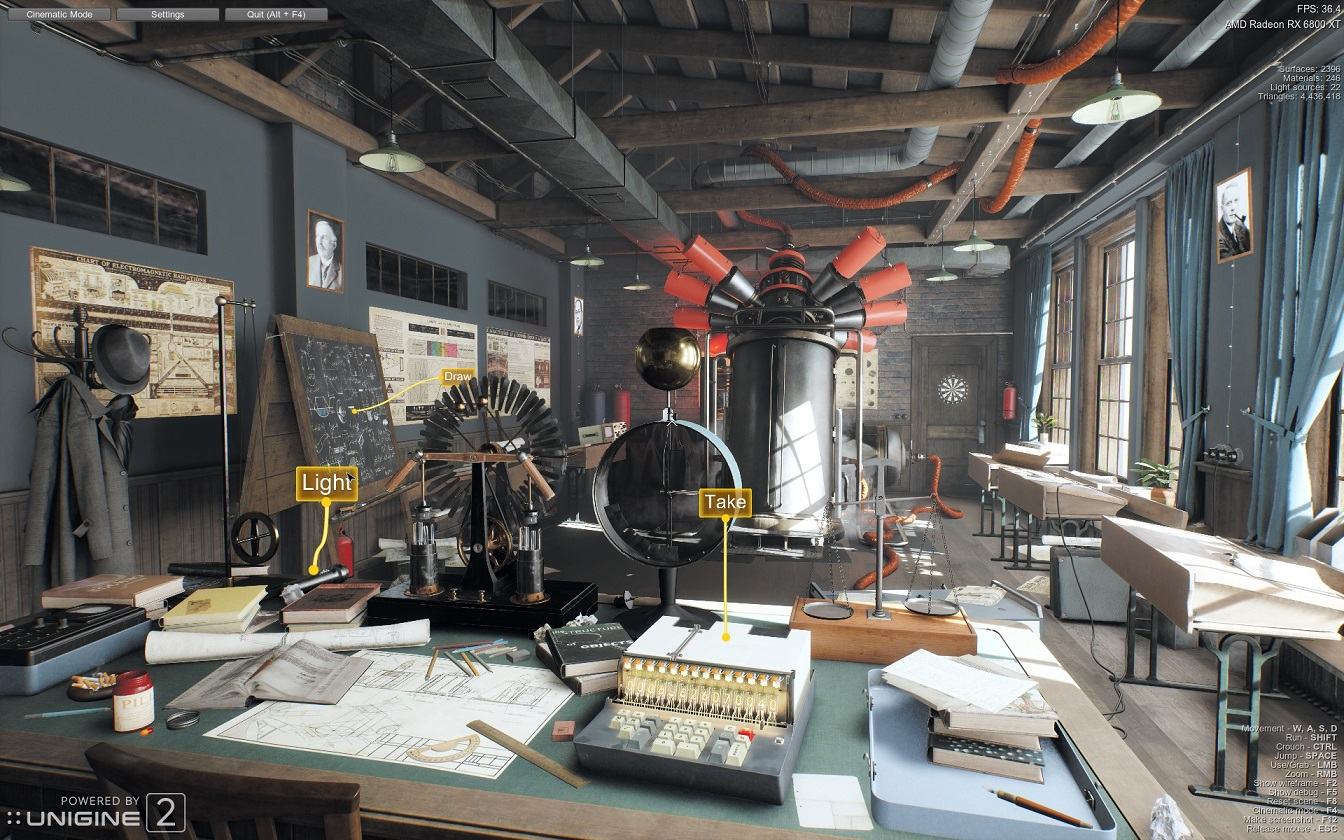

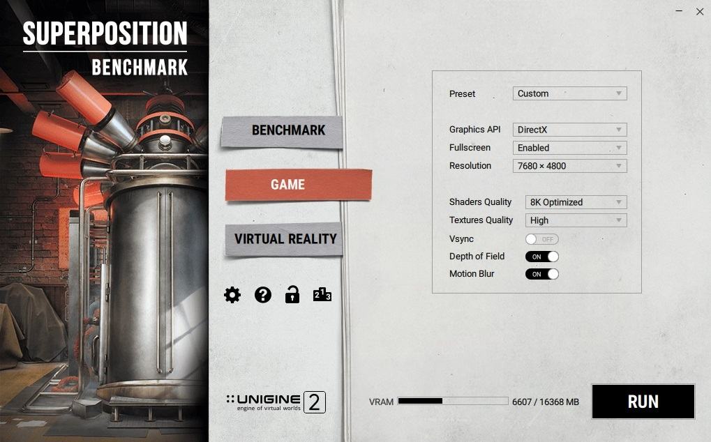

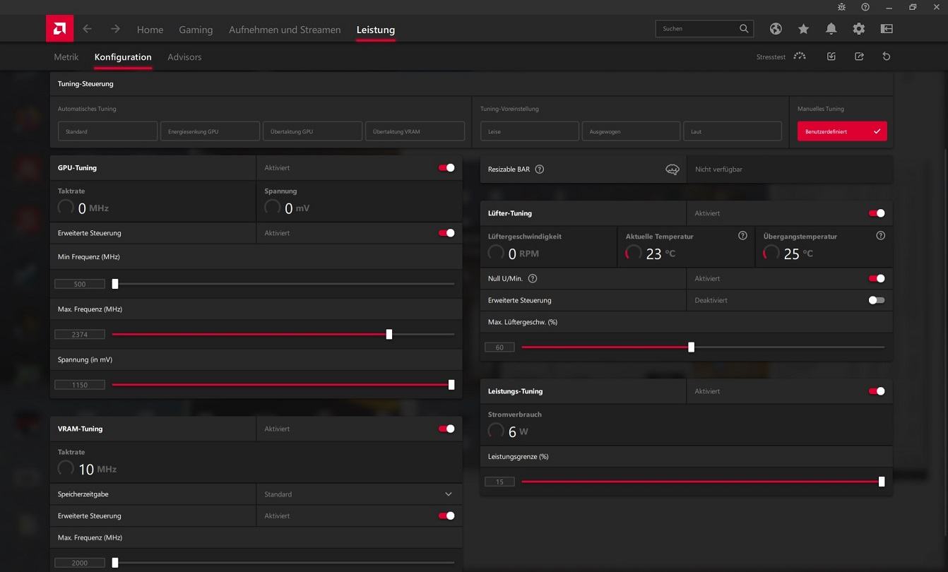

- Die 6800XT habe ich mit dem Superposition Benchmark in 8K Auflösung 30min ausgelastet und über „Game“ ein unveränderter Bildausschnitt darstellen lassen. Die Temperaturen wurden über HWinFO und das Thermometer Bosch PTD1 verglichen. Den empfohlenen Mindestabstand und eine Messung senkrecht zur Backplate konnte ich wegen den Platzverhältnissen nicht einhalten. Ein 120mm Lüfter im Heck befördert als einziger Lüfter mit 380 U/min Frischluft in das Gehäuse, das linke Seitenteil ist währenddessen bis zur Messung mit dem Thermometer geschlossen.

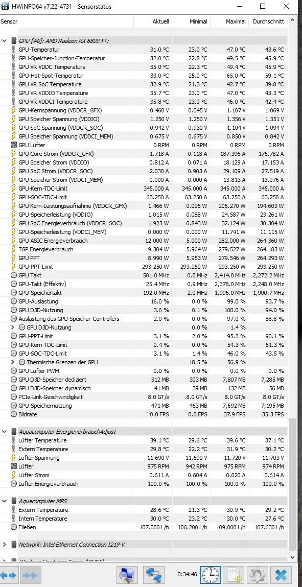

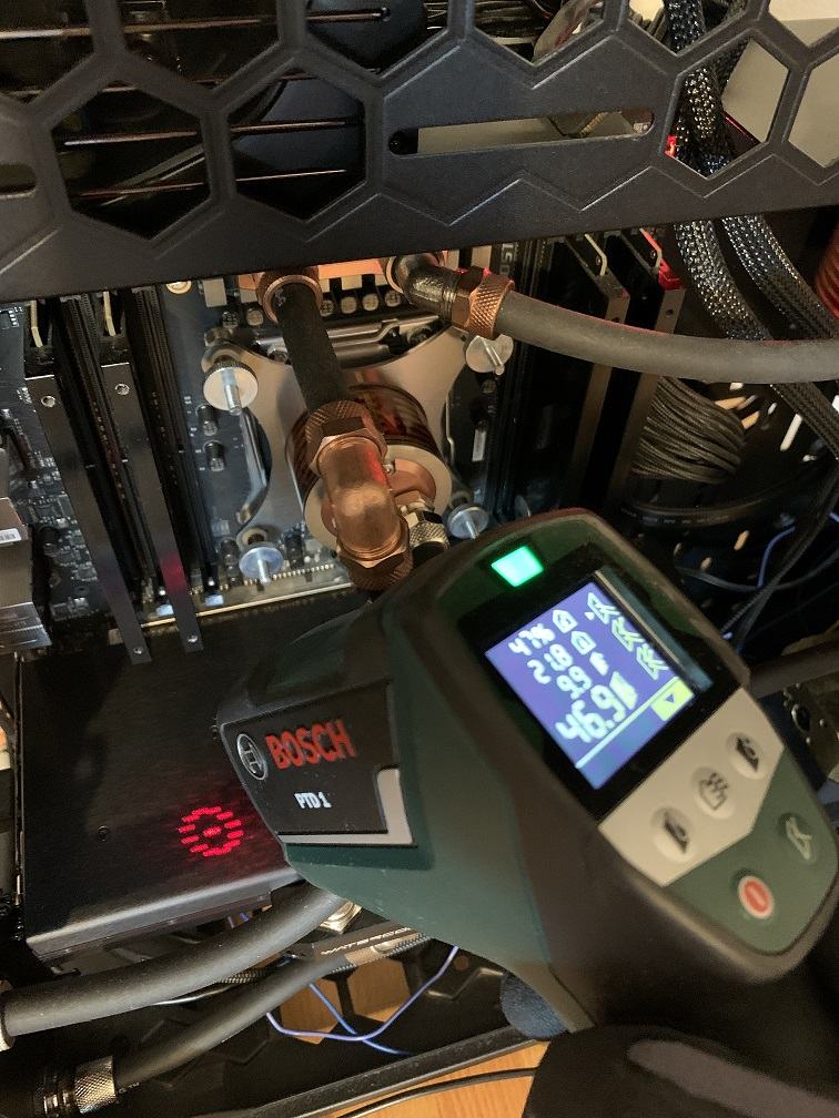

- Temperaturen vor dem Umbau

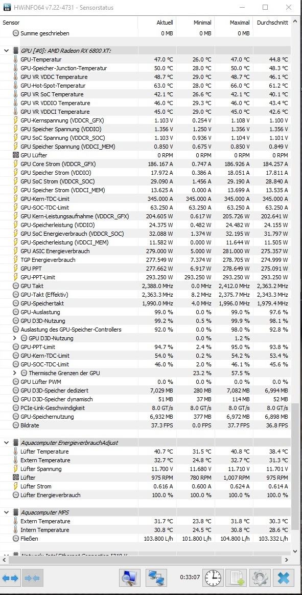

- Temperaturen nach dem Umbau

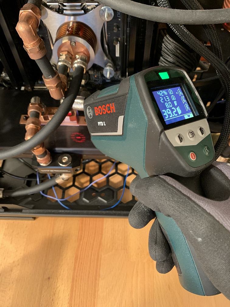

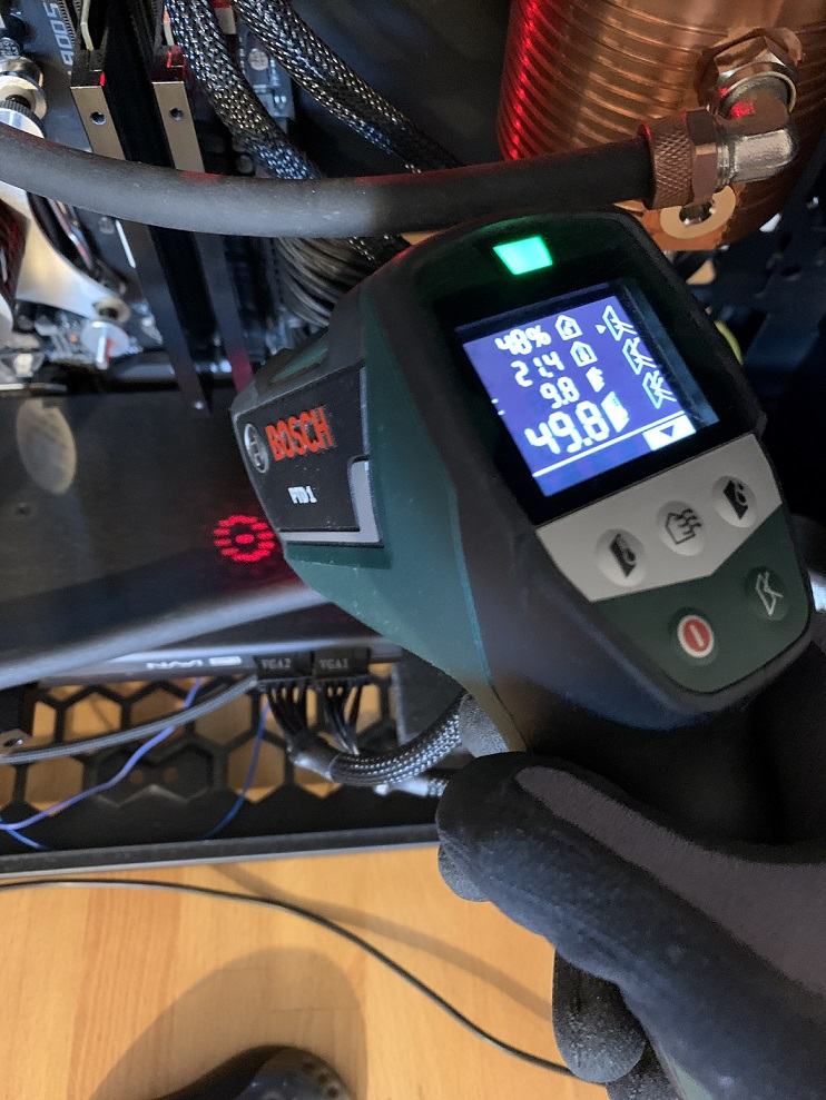

- Fazit: An der Backplate kann ich teilweise einen zweistelligen Temperaturunterschied messen und die Kühlung über den SW-X 60 scheint zu funktionieren. Aber nach den Werten aus HWinFO profitiert die 6800XT nicht davon, die ausgegebenen Temperaturen auf der Karte fallen nahezu identisch aus. Der Kühler mit den zwei 90° Winkeln senkt den Durchfluss nur um geringe 4 l/h.
Aufgrund der guten Kühlung der Karte vor dem Umbau bin ich nur von einem geringen Effekt einer kühleren Backplate ausgegangen. Aber dass sich trotz der guten Anbindung der Backplate über zahlreichen Wärmeleitpads praktisch keine Auswirkungen auf die ausgelesenen Sensorwerte ergeben haben, hat mich dann doch überrascht.
